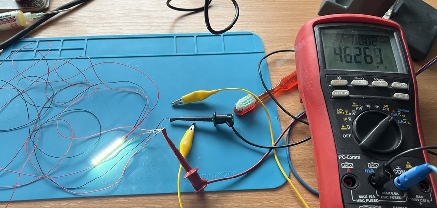

von Stefan W. (stefan_w91)
Vielen Dank für die Rückmeldungen und Einwände!
Das wirft Fragen auf und bringt Zweifel...

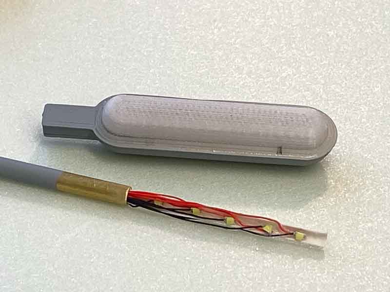

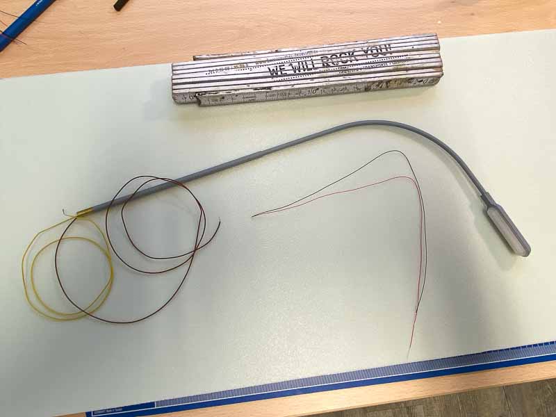

Ursprünglich sollte eine Modell-Peitschenleuchte beleuchtet werden, ich
dachte, ich kann (wie auch vorhanden, aber viel zu dunkel) die SMD auf
ein halbrundes Kunststoffprofil kleben und die Litzen zusammenlöten, mit
einem passenden Widerstand versehen und an ein 12V-Netzteil anschließen.
Ich zeige mal ein Bild im Anhang.
Wenn jetzt die Einwände zur Wärmeableitung kommen, frage ich mich, ob
mein Vorhaben wie geplant überhaupt möglich ist, da die SMD schon sehr
hell leuchten sollten, und somit auch "volle Spannung" erhalten
sollten...
Ich würde mich sehr über Vorschläge freuen...
Danke und Gruß
Stefan

Bei 12V kannst Du mehrere LEDs in Serie schalten, was die Anzahl an
Zuleitungen vermindert.

Der Strom ist entscheidend, nicht die Spannung. Vermutlich nimmst Du
weiße LEDs. Da wird sich die Spannung bei ca. 3V je LED einpendeln. Bei
hochwertigen LEDs sind auch keine 20mA notwendig.
> Aber das reduziert das Problem der Wärmeentwicklung bzw. nicht
> vorhandener Ableitung nicht...
Das hängt vor allem vom notwendigen Strom ab. Die Wärmeentwicklung ist
bei 2 * 3 LEDs mit 2 Vorwiderständen allerdings deutlich geringer wie
bei 5 * 1 LED mit 5 Vorwiderständen.
Hast Du schon einen Typ ausgewählt?
Welche Bauhöhe hast Du zur Verfügung? Man könnte überlegen die LEDs auf
einen Träger zu kleben, um die Wärme etwas besser abzuführen.

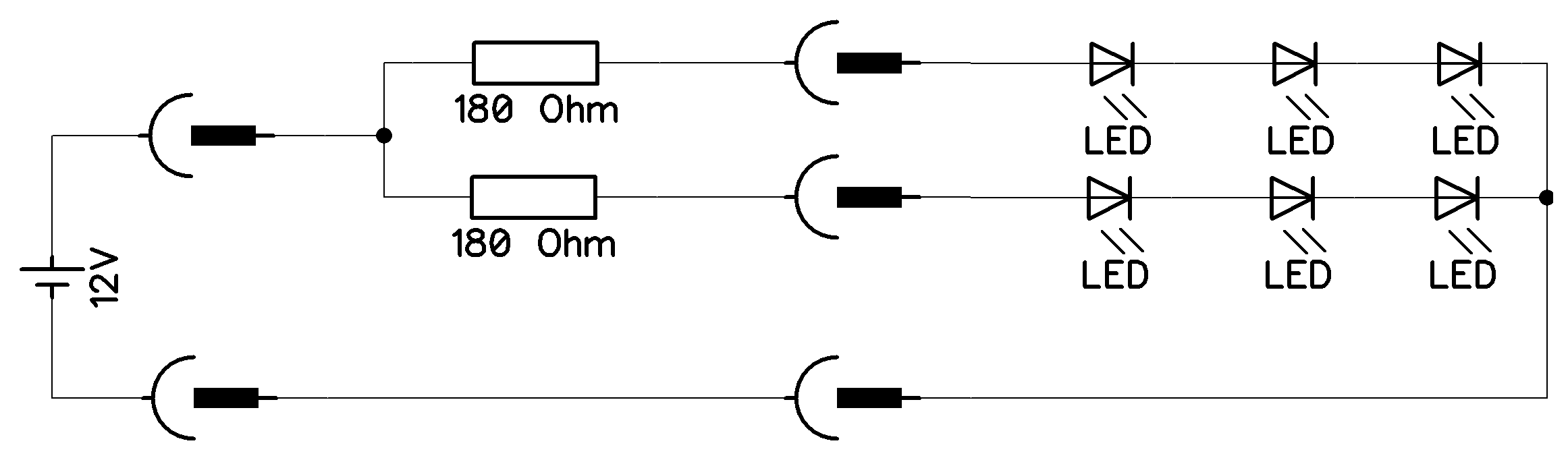

von Wolf17 (wolf17)
Datenlink wäre sinnvoll gewesen. Die hier haben 2,9V/20mA
https://www.it-tronics.de/20x-superhelle-leds-smd-0805-kalt-weiss-6000k-20ma-2-9v-150-300mcd-1200-2x1-25mm/it-007781000058
Wenn die 12,0V genau stimmen, dann kann man drei LEDs in Reihe schalten,
bleiben 3,3V für der Rv. R=U/I  3,3V/0,02A=165R, also 180R nehmen.
Sind die 12V nicht genau oder das Kabel zu lang..., dann je zwei in
Reihe mit jeweils 330R an die 12V.
Kühlung: Eine kupferkaschierte Epoxyplatine an das Lampeninnere
anpassen, mit Messer oder Fräser quer das Kupfer schlitzen, darüber je
eine LED löten.
Den Vorwiderstand wegen Abwärme besser nicht mit in den Kopf montieren.
P=UxI Ein 330R hat 6,2V x 0,02A = 124mW  Eine LED hat 58mW
3 wird schon passen. Ich würde aber keine 20mA nehmen, eher 10mA. Ggf.
reicht sogar noch weniger.
Das sollte Stefan aber mal testen.

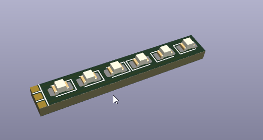

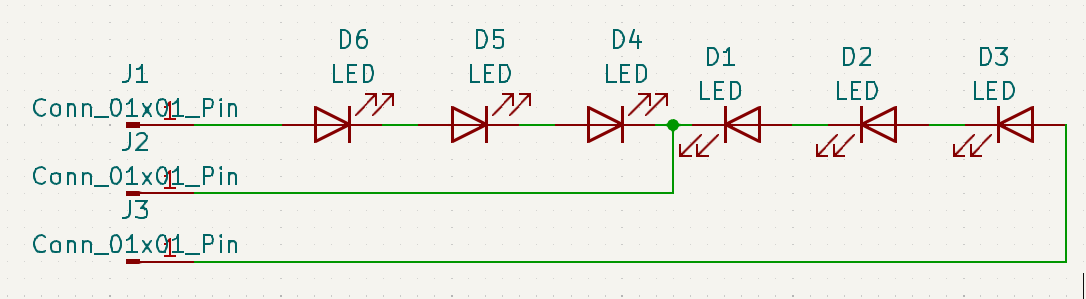

von Markus M. (adrock)
Ich würde jeweils drei LEDs in Reihe schalten.
Dann benötigst Du für jeweils drei LEDs einen Vorwiderstand, so wie oben
schon berechnet. Die Widerstände würde ich nicht in den Laternenkopf
packen.
Vom Kopf benötigst Du dann drei Anschlüsse (1x Minus, 2x Plus) die Du
zum Sockel führen musst.
Hier mal die Schaltung und Platinenvorschlag (auf die Schnelle
hingewurschtelt).
Bei Aisler sollte es gehen, dort würde man 6 solcher Platinchen für 16
EUR bekommen, sollten dann fertig gefräst sein.

von Jörg R. (solar77)
> packen.
> hingewurschtelt).
Besser wie meine Skizze auf dem Tablett👍 Die brauche ich nun nicht mehr
posten. Genauso würde ich es machen. Eigentlich müssten auch 1206 noch
passen.
https://www.led1.de/shop/smd-leds/smd-led-bauform-1206/led-smd-bauform-1206-weiss-1600mcd-weopw02-cm.html
Qualität wie die von Joachim B. verlinkte 0805.

Hiervon benötige ich 6 Stück, wie Joachim geposted hat:
https://www.led1.de/shop/led-smd-bauform-0805-weiss-1600mcd-wenpw02-c1m.html
dann müssten bei Aisler (https://aisler.net/?lang=de-DE) Platinen
bestellt werden, so wie Markus sie gezeichnet hat.
Diese schiebe ich in den Lampenkopf, nachdem dort drei Zuleitungen
angelötet sind. An die Plusleitungen im Sockel (nicht im Lampenkopf)
jeweils einen Widerstand mit 180Ohm einsetzen, wie Wolf17 es berechnet
hat und am vorhandenen Netzteil anschließen, soweit, so gut!
man kann das natürlich unendlich weiter treiben, man könnte z.B. auch
LEDs in der Baugröße 3014 o.ä. nehmen, also welche die eher eine
rechteckige statt quadratische Abstrahlfläche haben, sind dann eben nur
per Heißluft einzulöten
Frage ist ob das überhaupt notwendig ist, vlt. reichen ja sogar die
bereits gekauften LEDs aus, müssten man eben tatsächlich mal im Modell
sehen.
@Stefan:
Kannst Du mal die genauen Maße ermitteln, wie groß der Träger (sprich
die Platine) in der Lampe sein soll/darf? Dann kann ich gerne mein
Layout anpassen und stelle die Kicad-Datei zur weiteren Verwendung hier
rein.
Ja, wie gesagt kann ich noch anpassen. Man kann bei Aisler direkt die
.pcb Datei aus Kicad hochladen. Die kann ich gerne zur Verfügung
stellen.

@Markus: Der Lampenkopf ist ein einteiliger 3D-Druck, so gekauft, der
Hals hat ein Loch mit einem Durchmesser von 4mm und man kann eine Länge
von 52mm INKL. Hals bzw. 40mm nur im Lampenkopf nutzen, die Platine
müsste dort eingeschoben und irgendwie an der unbeleuchteten Oberseite
fixiert werden.
Wenn ich von den bereits gekauften SMD 5 Stück an ein PeakTech
Labornetzteil 6226 hänge (parallelgeschaltet), und mit 2,9V speise, sind
diese leider zu dunkel, um den Breich unter der Leuchte (im Modell
Straßenbereich-Bürgersteig) zu erleuchten...

Ich baue ein Geschenk für meine Frau, es soll ihr Lieblingsauto im
Massstab 1:24 auf einem Straßendiorama werden, es sind keine
wissentschaflichen Arbeiten und ich baue keine Mondrakete, aber es soll
natürlich "gut" werden, und natürlich würde ich auch neue SMD besorgen,
aber ich bin eben nicht so vertraut mit dieser Materie, deshalb bin ich
sehr froh über Eure Hilfestellungen!!

von Manfred P. (pruckelfred)
Jörg R. schrieb:
> LEDs sollten nicht parallel betrieben werden. LEDs werden nicht mit
> konstanter Spannung betrieben.
Ich zeichne das doch mal, Schaltung / Widerstände wurden scheinbar nicht
verstanden.
> Nimm mal nur eine LED und betreibe sie
> mit z.B. 10mA. Dann wird die schon ordentlich leuchten.
EINE LED an 12V bräuchte dann (12-3)/10 = 900 Ohm, also nächster
Standardwert 1kOhm oder 820 Ohm.
Aber egal: Irgendwas zwischen 100 und 1000 Ohm und am Labornetzteil die
Spannung ändern, bis die Lichtmenge passend scheint.
> Wenn die Vorwiderstände nicht in dem Lampenkopf sitzen müssen es keine
> SMD sein. Dann kann man auch „normale“ Widerstände verwenden.
Da sie etwas Leistung umsetzen, bleiben die besser draußen.

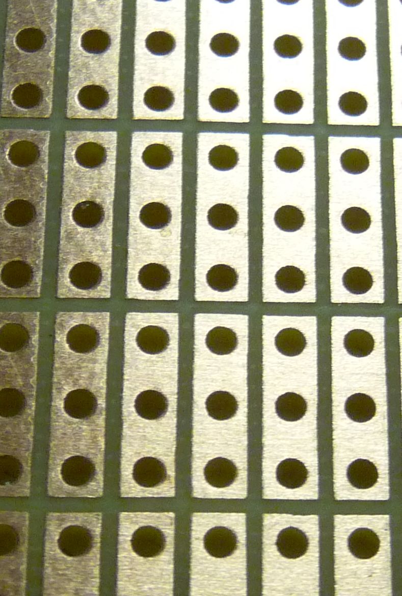

0805 passt ausserdem gut in des 2.54-mm-Raster, das könnte man sogar mit
einer Lochraster-Platine erschlagen
ich habe es für den TO realisiert, wobei ich auf die Rückseite der
Platine noch eine Version für 3014 LEDs gemacht habe (die ich noch da
hatte), die sich dann auch nochmal als deutlich heller gegenüber den
0805 LEDs erwiesen haben, und das bei annähernd gleichem Strom.
Die LEDs werden tatsächlich auch fühlbar warm, daher haben sich
Vorwiderstände von 220 Ohm als gut erwiesen, so laufen die LEDs mit ca.
15mA (12V Spannung) und die Erwärmung hält sich in Grenzen, so dass ich
nicht mit Problemen rechne wenn die LEDs dann eingebaut sind.
Auf den Bildern sieht man einmal die 0805 (12V) als auch die 3014 LEDs
(12.5V). Wobei die Helligkeit nicht wirklich gut sichtbar ist. Die LEDs
sind so hell, dass man nach ein paar Sekunden reinsehen danach schon
"Geisterbilder" sieht.
Markus
