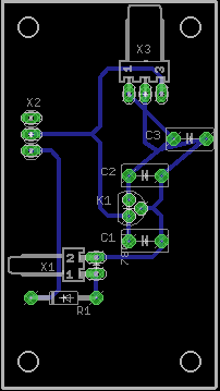

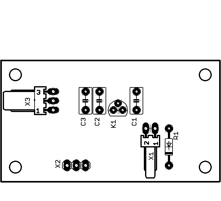

ich habe ein kleines Problem beim Export von einem Layout in ein Image.
Das Bild ist immer an einer Seite zu groß und ich muss es für die Doku
immer nachbearbeiten.
Ich habe schon alle Layer eingeschaltet. Kein Bauteil oder Uhrsprung
überragt die Dimension.
Habt Ihr eine Idee? Vielen Dank im Voraus.

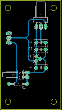

von Chris K. (kathe)
Kein Problem bei mir mit Eagle 7.7 anbei der Export.
==> Auschluß der Bauteile in diesem Board.

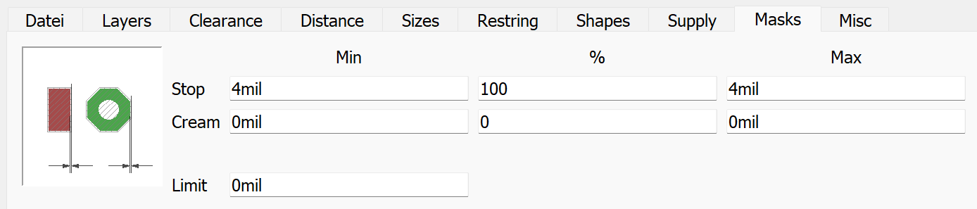

Welchen Wert hast du bei DRC - Masks - Stop Max ?
Wenn ich den C an den rand schiebe und z.B. 40 mil angebe habe ich auch
einen weiteren Rand. Bei 4 mil sieht es wie in test1brd2 aus.

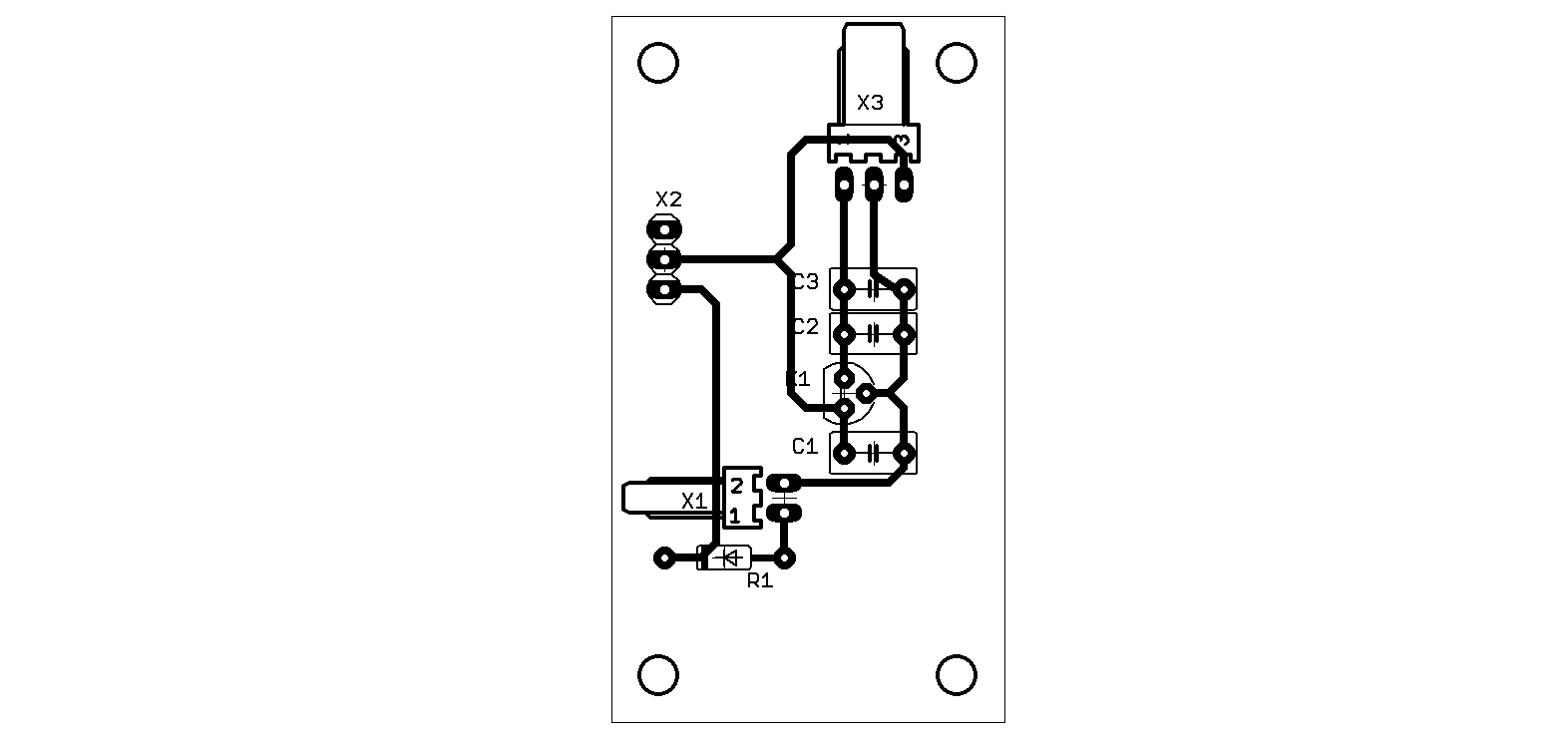

von Bauform B. (bauformb)
Binford S. schrieb:
> Ich habe es auf verschiedenen PCs mit verschiedenen BS versucht, keine
> Änderung.
Dies ist ein Versuch mit Eagle 7.7, Linux, nur selbstgemachte Bauteile,
keins aus einer Standard-lbr, wahrscheinlich viele ungewöhnliche
Einstellungen und -- Ränder! Noch dazu verschieden breit und das
Seitenverhältnis ist gerade umgekehrt wie beim Board Window.
Wenn ich nur Layer 20 einschalte, sieht es genauso aus. Wenn ich nur
einen Zeichnungsrahmen (Frame) ausgebe, bei dem der Nullpunkt in einer
Ecke liegt, wird der Rand so breit, dass genau das Nullpunkt-Kreuz Platz
hätte.

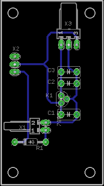

von Binford S. (binfordsoft)
Standardwert --> nach der Installation
Mein Export sieht immer so aus! Frust! Ich babe die Platine einmal
gedreht. Da wird es noch schlimmer.

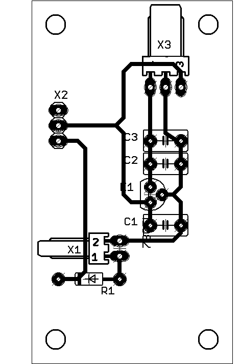

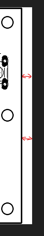

Konnte es reproduzieren und die Lösung ist:
Einstellungen Verschiedenes
Pad Names und Signal Names abwählen.
Evtl. auch Via Length.
Links fehlerhaft - rechts korrekt
Super! Es funktioniert! Danke! :)
