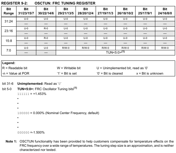

Mahlzeit,
der interne 8MHz R/C-Oszillator ist mit ±5% über den vollen
Temperaturbereich spezifiziert. Er hat ein Trimm-Register mit 6 Bit,
aber angeblich nur ±1.5% Einstellbereich. Das wäre ja ziemlich nutzlos.
Wie ist das gemeint?
Wenn ich die Errata-Liste von anderen PIC32 anschaue und dann da die
Antwort #7 lese, heißt das "ja mei, blöd gelaufen, ist halt Microchip"?
https://forum.microchip.com/s/topic/a5C3l000000MXHaEAO/t357998?comment=P-2738831

Ja ist blöd gelaufen.
Ist aber halt die Frage wozu du den Internen RC brauchst? Daran hängt es
ob du deswegen dann unlösbare oder lösbare Probleme hast.

Einerseits ist es garkein Problem, früher musste man ja immer einen
Quarz spendieren. Aber wenn ich den spendiere, und dann stellt sich
raus, dass der FRC auch reicht, dann muss ich mir irgendwo hin beißen :)

Ja, das kostet ein paar Bauteile extra, aber daran hab' ich mich schon
gewöhnt. Das nutzlose Trimmregister hat mich jetzt doch überrascht.
