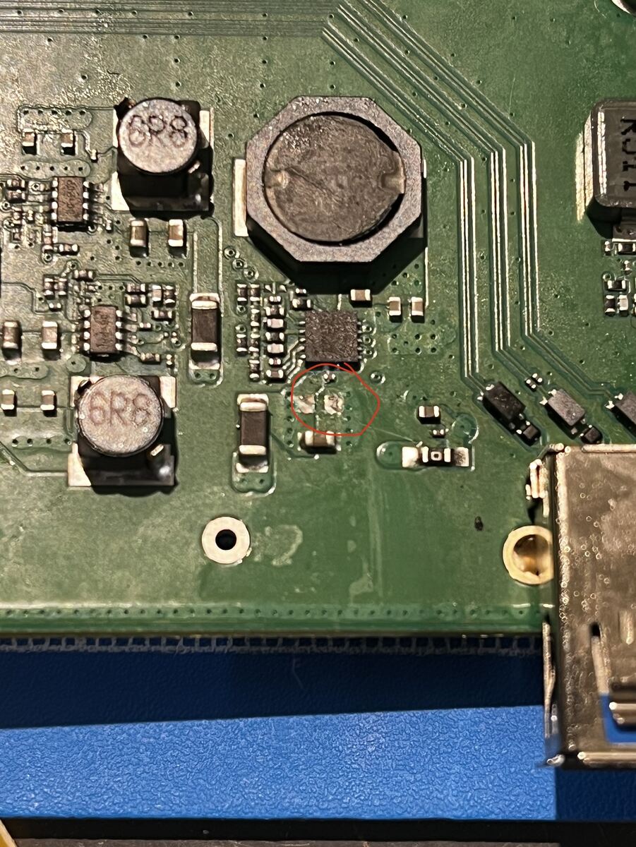

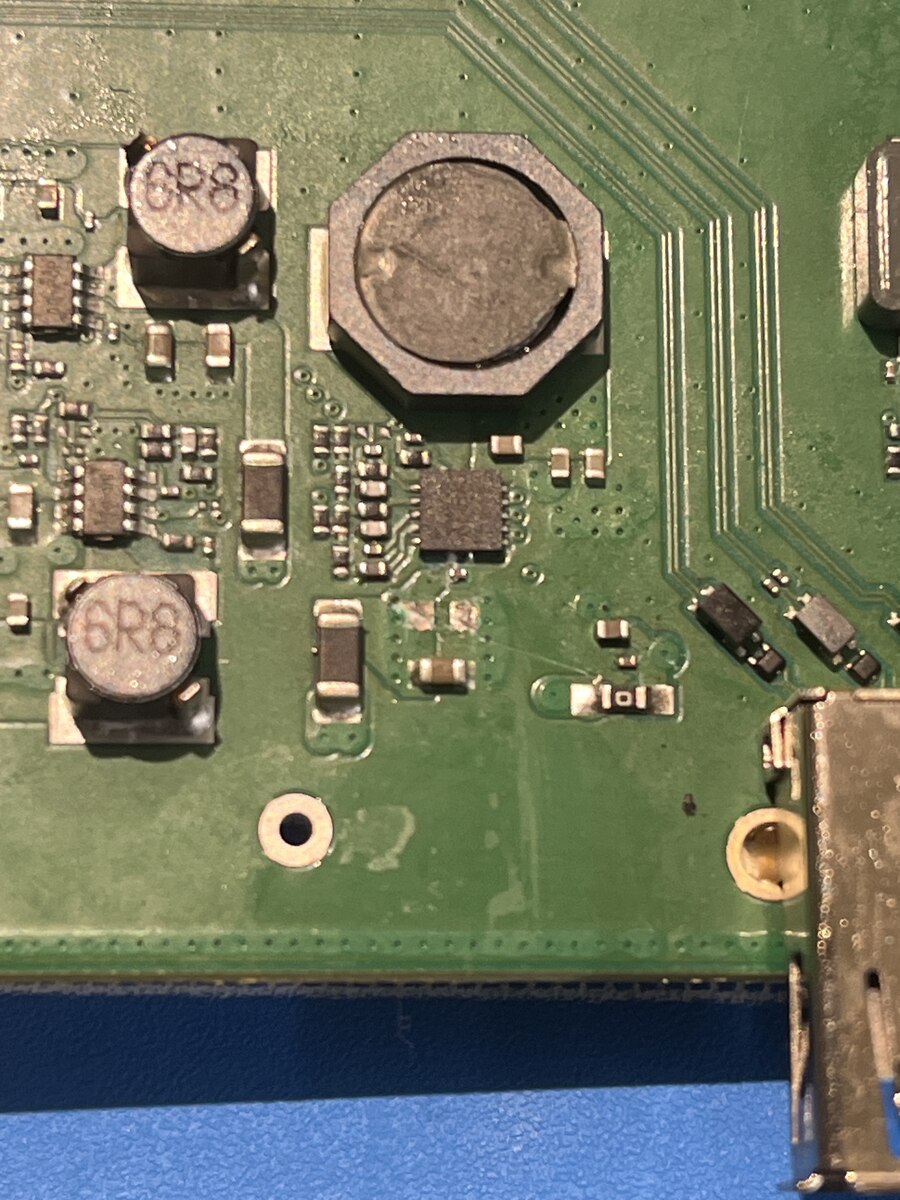

Ich habe eine defekte Fritz Box hier gerade liegen. Angeblich ist sie
von selber ausgefallen. Ich vermute der Inhaber der Box hat irgendwas am
analogen Telefon Port angeschlossen, weil als ich die Box ausgetauscht
habe, steckte im Telefon Port ein powerline Adapter. Naja, sieh geht
nicht mehr an.
Das Netzteil hört man klicken, wenn es angeschlossen ist. Ich habe die
Box geöffnet und konnte keine offensichtlichen Schäden feststellen.
Ich habe ein Labornetzteil angeschlossen und vorher die Platine mit
Kältespray eingesprüht und vereist. Als Strom anlag konnte ich sofort
sehen wie zwei Bauteile heiß geworden sind. Ich bin kein Profi in der
Elektronik und mache das aus Interesse an der Sache. Leider ist mir
nicht möglich die Teile zu identifizieren. Vielleicht könnt ihr mir ein
paar tips geben. Danke. Ich habe die Bauteile auf dem Bild markiert.
Vielen Dank.
von Peter K. (chips)
das sind 2 SMD-Spulen - die werden warm, weil dahinter ein Schluss ist
auf der 12V - ist ne Folgeerscheinung, die sind nicht defekt

Puh... hast Du gar keine Ahnung von Elektronik? Dann werden das hier
lange Pfingsten für Dich.
Du musst alle Spannungsregler raussuchen und an deren Ein- und Ausgängen
messen, ob dort Kurzschlüsse vorliegen. Das sind diverse Schaltregler
wie's auf den ersten Blick aussieht (alles, wo Du einen kleinen
6..8beinigen IC, 'ne Spule und 'ne relativ große Diode findest) und
"unten" bei den TAE-Anschlüssen könnten auch zwei Linearregler sein.
Sowohl die Regler selbst könnten defekt sein, wie auch ein Kurzschluss
an deren Ausgang vorliegen, dann ziehen sie so viel Strom, daß das
Netzteil überlastet wird.
Wenn möglich nicht mit dem Steckernetzteil testen, sondern mit einem
Labornetzgerät und nur so viel Strom wie unbedingt nötig. Zuviel Strom
kann den Fehler verschlimmern.

schieb mal 3A rein mit dem Netzteil und mess an solchen Spulen oben die
Spannung vor und nach der Spule - wo etwas Spannung abfällt über die
Spule, ist hintendran evt. ein 10u16V tot;
bei jedem DCDC-Wandler dort ist eine solche Spule in der 12V und danach
1-2 Cs 10u16V

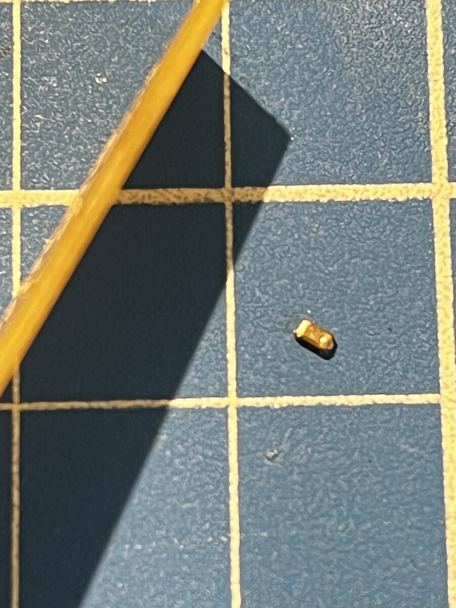

von Rene O. (flagigel)

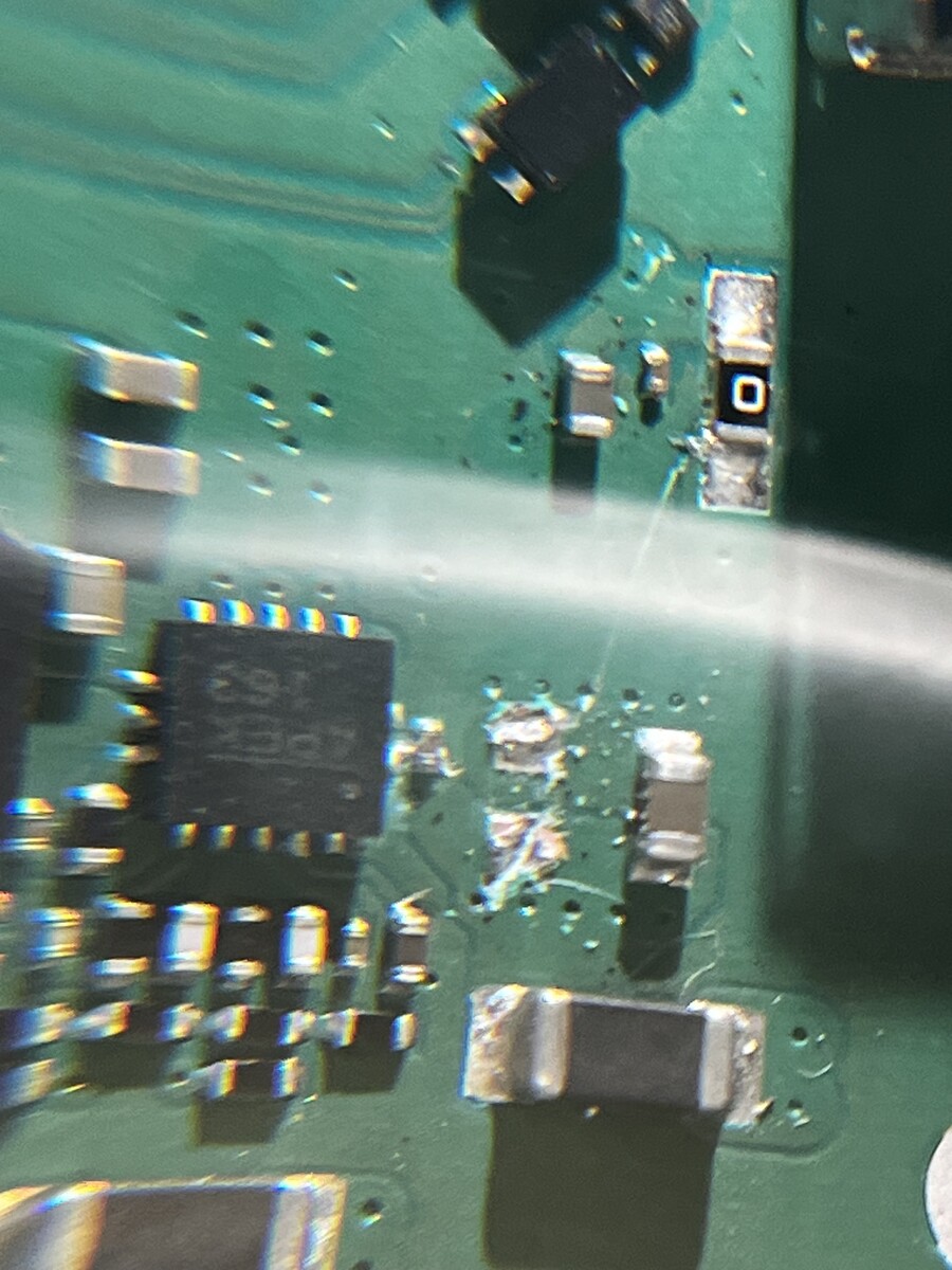

Hallo, ich habe das defekte Teil gefunden. Ein smd Kondensator. Jetzt
ist halt die Frage, was das für einer ist.
von H. H. (Gast)
Zeig mal das Marking des Käfers im DFN-10 Kleidchen.
Die Box geht ohne den Kondensator wieder an. Ich denke jedenfalls das es
ein Kondensator ist. Nur gerade stehe ich auf den Schlauch, welche Werte
der haben muss.
Moment. Ich versuche das mal zu entziffern. Super schlecht zu erkennen.
Das steht apex 163 oder 168 drauf.
Rene O. schrieb:
> Rene O. schrieb:
163 ist richtig
163. 168 wäre etwas sehr groß.
von H. H. (Gast)
Rene O. schrieb:
> apex 163
Bild wäre besser.
Aber so wie das Umfeld aussieht ist das ein Schaltregler, und die beiden
MLCC sitzen am Eingang. Das werden wohl zwei gleiche sein, und dann baut
man welche mit der maximalen Spannungfestigkeit bei der Baugröße und
Kapazität ein.

Ich versuche noch ein Bild zu machen. Suche gerade meine flexiblen
Hände, damit ich das Licht im richtigen Winkel kriege. Nachdem Umzug ist
alles irgendwo anders 😂
von Vanye R. (vanye_rijan)
Du koenntest einfach den danebenliegenden abloeten und mal messen.
Ich waere aber zu Faul und wuerde einfach die Spannung messen die da
anliegt und auf den naechsten groesseren Wert aufrunden. Also wohl 6.3V,
10V oder 16V und dann nimmst du einfach den groessten Kondensator mit
dieser Spannung der auf die Pads passt.
Vanye
Hier das Bild
Danke. Ich messe das gleich mal, wenn ich wieder zuhause bin und dann
bestelle ich mal welche. Die habe ich nicht zuhause. Die Bauform sollte
0805 sein.
von H. H. (Gast)
Rene O. schrieb:
> Hier das Bild
Ist auf jeden Fall von Monolithic Power.
Und der Product Code ist "APE".
Gefunden: AP8864, und die Standardapplikation sieht zwei 22µF Kerkos
vor.
> vor
und AVM nimmt da immer 4x10uf - 2 oben und 2 unten
16V natürlich, da der C nach der SMD-Spule an 12V liegt
von H. H. (Gast)
Peter K. schrieb:
>> vor
So ist es auch hier.
Super, danke für eure Hilfe. So weit reichen meine Kenntnisse dann doch
nicht. Ich bestell mir gleich welche.

von Gerrit W. (gerrit_w)
Moin, Erstmal danke für die schnellen Antworten. Ich setz mich mal dran.
Ja - Multimeter hab ich natürlich...Peaktech 3440 - sollte reichen,
schwieriger wird dann der saubere Austausch bzgl. kaputt reparieren aber
zu verlieren habe ich ja nicht viel. Und zum Thema Fahrer Preis nur
soviel - Wegschmeißen, unnötigen Müll erzeugen nur dann, wenn es
unvermeidbar ist, wie ich hier gelesen und auch selbst festgestellt habe
ist die Güte der Bauteile bei AVM offensichtlich nicht das Beste, aber
eine Alternative in einem Guss auch nicht am Markt. Also besser
ordentlich reparieren als wieder gleichen Schrott neu kaufen. Ist ja
nicht die erste verreckte FB meines Lebens aber mittlerweile kosten die
ja 200€ aufwärts. Ein fairer Preis sollte dann im vernünftigen
Verhältnis dazu stehen.
Ich messe mich jetzt durch - und werde berichten oder fragen ....
Schönes Wochenende Gruß Gerrit

von Mark S. (voltwide)
@Peter K.
Habe zwar erst 1 oer 2 FBs repariert, bestätige aber Deinen Ansatz.
Schaut man sich im Internet um zum Thema, zeigt sich dass mit größter
Wahrscheinlich ein MLCC kurzgeschlossen ist oder einer/mehrere der
Schaltregler gestorben sind. Für solche Fälle stelle ich mein
Labornetzteil auf 1V ein, strombgesgrenzt auf 1-2 amp. Da wird nichts
zerstört, was nicht schon hin ist.
Den Kurzschluss kann ich ggfs lokaklisieren indem ich mit dem mV-meter
das Spannungsgefälle entlag der Versorgungsleitungen verfolge.
Oft hilft auch ein Oberflächen-Thermometer bei laufendem Strom >1amp.
