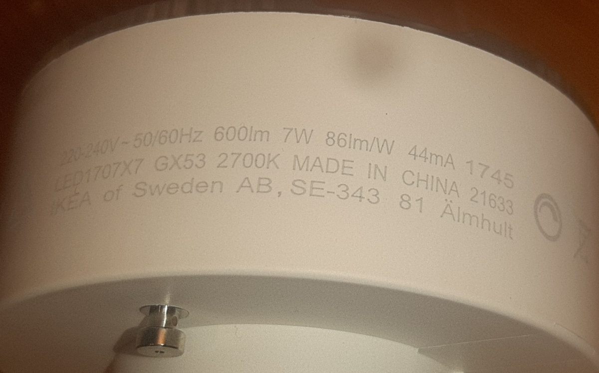

Reparaturtipp für folgendes LED-Leuchtmittel:
220-240V~ 50/60Hz 600lm 7W 86lm/W 44mA 1745
LED1707X7 GX53 2700K MADE IN CHINA 21633
IKEA of Sweden AB, SE-343 81 Älmhult
"1745" könnte ein Produktions-Datecode sein - ich habe die Lampen aber
frühestens Q3/2018 gekauft, bin mir da nicht ganz sicher.

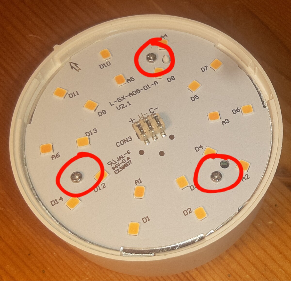

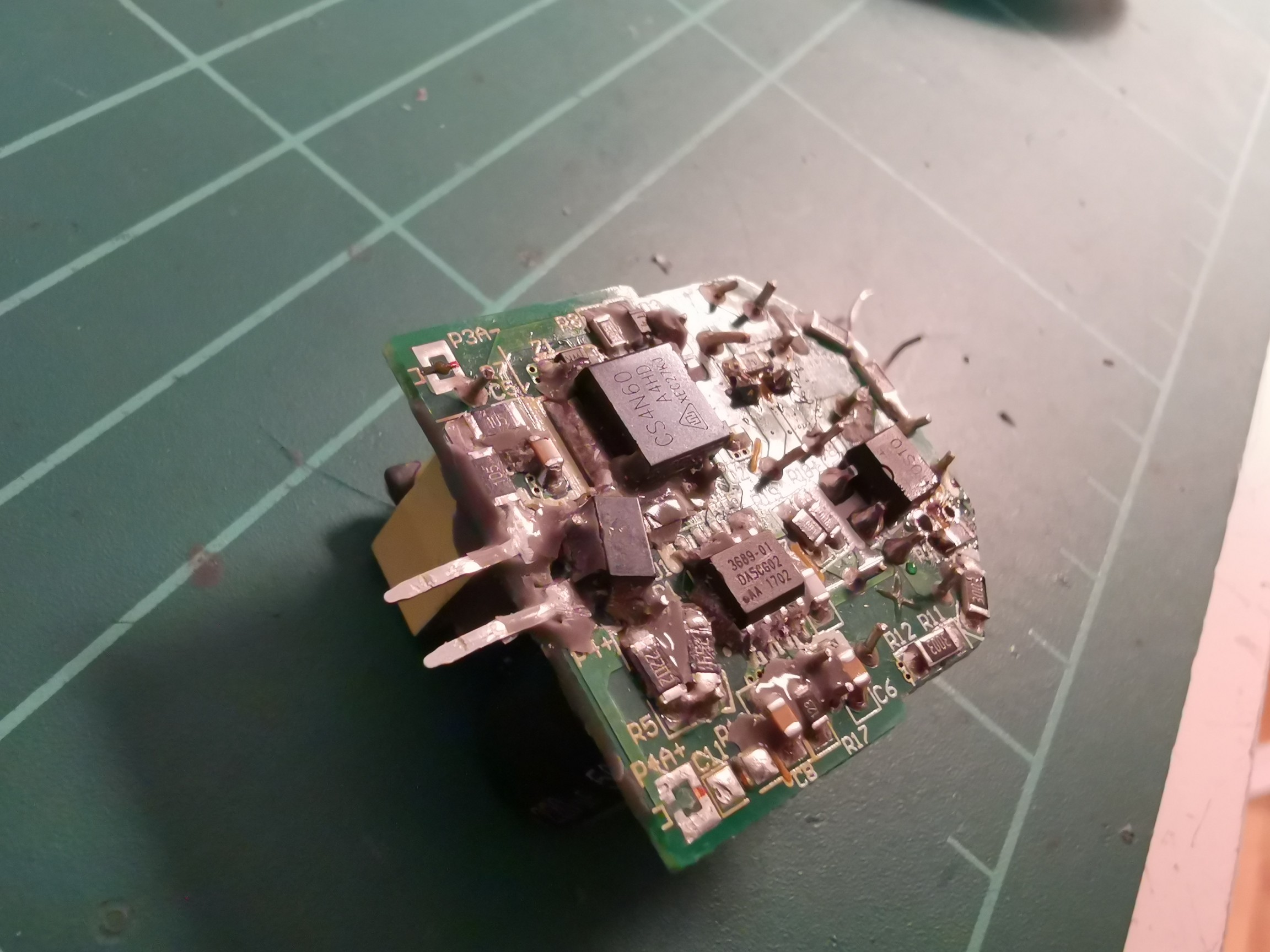

Mit einem .96er Gitarrenplektrum lässt sich das Streuglas/Linsenarry
bequem entfernen. Einmal außen rum und die 3 Rastnasen des Linsenarrays
nach innen drücken.

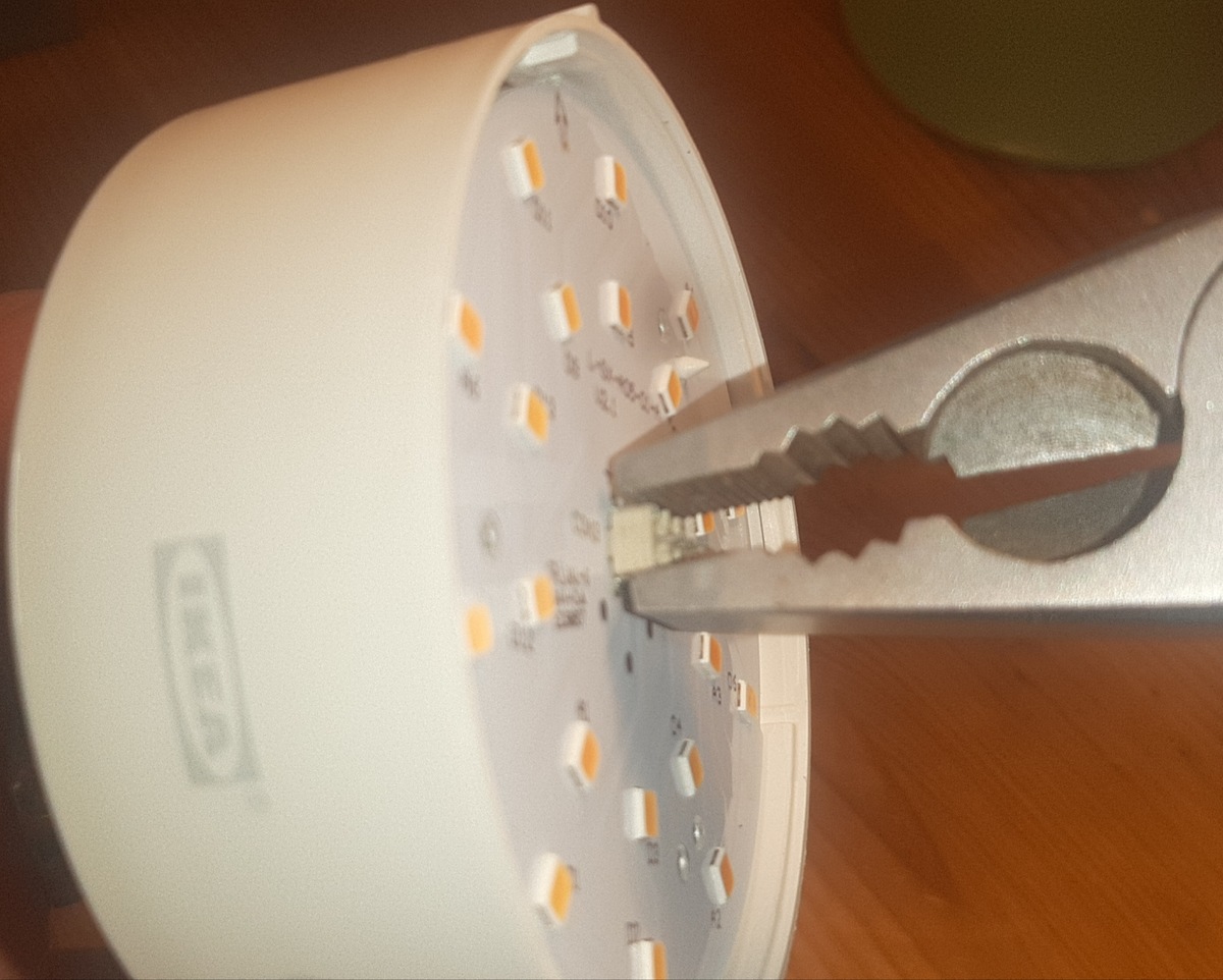

Zuerst 3 Schrauben mit 1er Phillips und dann mit der Flachzange die LEDs
rausholen.
Unter der Isolierfolie befindet sich eine Schaltung mit Renesas iW3658
folgend der Appnote iW3658-21F_180-264Vac_50V125mA_dimmable.pdf
Die 4.7mH Spule parallel 47kΩ Widerstand befindet sich einmal vor und
einmal nach dem Gleichrichter. Bei mir waren Spule und Widerstand nach
dem Gleichrichter beide durch. Erstmal wegräumen - dabei hat die Spule
sich beim Auslöten gleich voll zerlegt.
Die Spule nach dem Gleichrichter scheint thermisch hart belastet zu
sein, weswegen ich von einer Transplantation der Spule
vor-zu-nach-Gleichrichter abgesehen habe und den 10Ω Widerstand rein
gepackt habe.
Es werde Licht. Damit man weiß, welche Lampe die Reparatur bekommen hat,
vorne in die Mitte noch was halbwegs sinnvolles drauf gekritzelt.
Fertig.
Viel Erfolg bei der Reparatur,
mfg mf
PS: Die Lampen sind bei mir nicht im Dimmer-Betrieb. Ob Dimmen nach der
Reparatur genauso wie vorher mit Dimmer geht, habe ich nicht getestet.
Am Stell-Trenntrafo ging es jedenfalls. Mal sehen wann die nächste Birne
nicht mehr will...

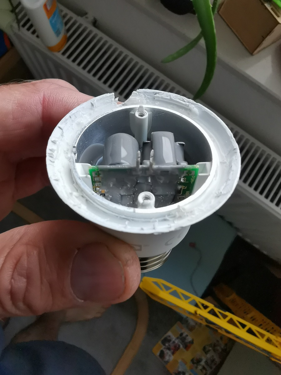

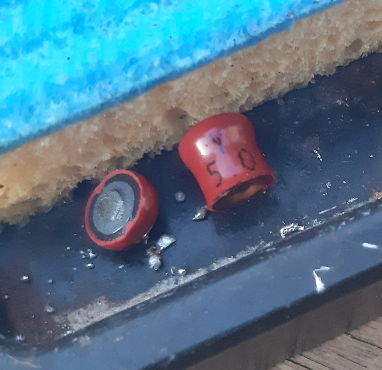

Interessant, gestern ging mein Ikea-Leuchtmittel (auch am Dimmer)
kaputt. Nach Entfernen der silikonartigen, bröckeligen Vergussmasse
hatte ich ebenfalls eine 5mH Drossel halbiert in der Hand.
Ich war mir erst nicht ganz schlüssig, ob der Schaden beim Rausprockeln
der Vergussmasse entstanden ist, oder die Drossel vorher kaputt war. Da
der R parallel zur Drossel auch durchgebrannt ist, besteht kein Zweifel.
Das hätte ich ohne deinen Beitrag übersehen... danke!

von Achim M. (minifloat)
Wie es aussieht ist da exakt der gleiche Kram drin.
Klar haut es den 47k 0805 Widerstand durch. Wenn die Spule hin ist gehen
ca. 1W Verlustleistung da drüber.

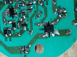

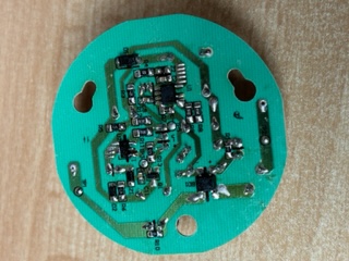

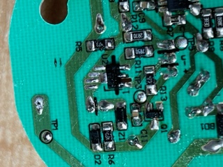

von Martin L. (makersting)
Zum Vergleich anbei die Rückseite der Platine aus meinem Leuchtmittel.
Den zur defekten L parallelen R (4k7) habe ich schon getauscht, L folgt.

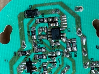

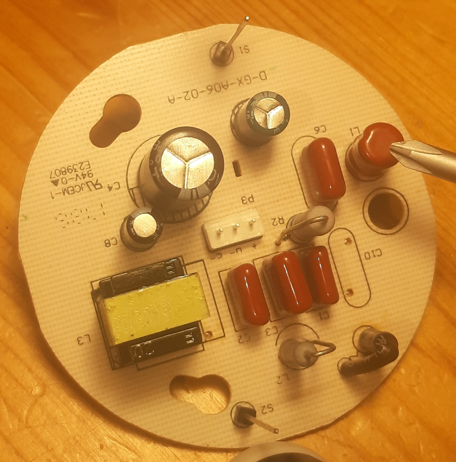

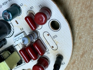

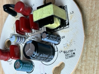

von Daniel (rtmd)
Hallo Achim, anbei die Bilder.
Wenn du mehr brauchst bitte melden
lg Daniel
Danke für Fotos. Ich da nichts komisches entdecken, merkwürdig.
Hast du an den Spulen schon Durchgang gemessen?
Ist die Sicherung F1 noch ok?
mfg mf

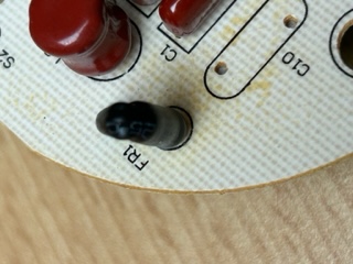

von Daniel (rtmd)
Hoi Achim,
ich bin absoluter Laie, was für eine Bezeichnung hat die Position der
Spuhlen und wie kann ich den Durchgang messen,allenfalls muss ich damit
in ein Fachgeschäft, ist die Sicherung Schwarz eingeschweisst ?
lg Daniel
von Klaus R. (klaus2)
Das ist ein Sicherungswiderstand. Ob ich da grdstzl als Laie rumfummeln
würde...nunja.
Klaus.
Spulen sind L1 und L2.
Durchgang mit Multimeter auf "Ω".
Sicherung ist F1.
Ja die ist in Schrumpfschlauch :)
mfg mf
von H. H. (Gast)
Achim M. schrieb:
> Sicherung ist F1.
FR1, Fusible Resistor #1.
