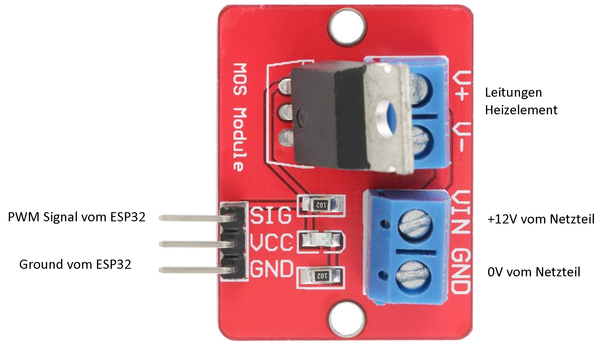

Hallo Gemeinde,
ich möchte ein kleines Projekt aufbauen, bei dem ein Temperatursensor
die Temperatur eines Heizelements ließt. Über eine PID Regelung auf
einem ESP32 Entwicklungsboard soll eine vorgegebene Solltemperatur
erreicht werden. Es soll per PWM geregelt werden.

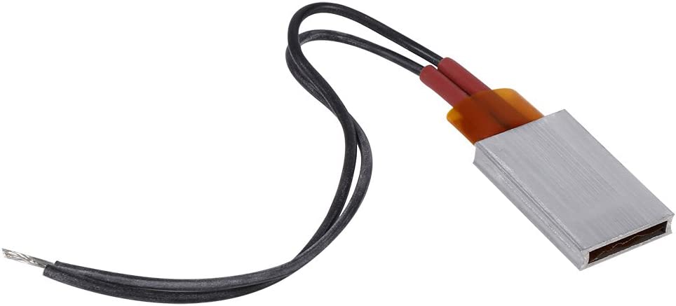

Da das Heizelement mit 12V DC und 1A betrieben wird (kann bis zu 80 °C
erreichen), habe ich geplant, an den Leistungseingang des IRF520 Moduls
12V von einem herkömmlichen 12V Schaltnetzteil zu legen. Per PWM Signal
am Signaleingang des IRF520 Moduls wollte ich die 12V so durchschalten,
dass am Ende die eingestellte Temperatur am angeschlossenen Heizelement
erreicht wird.
Im ersten Schritt habe ich das ganze ohne Last betrieben, also 12V drauf
und Signal von einem ESP32 drauf. Es wird ein PWM-Signal vom ESP32
ausgegeben, das den Duty Cycle von 0-100% in 10 Sekunden erhöht und
wiederholt. Ich kann am Last-Ausgang (ohne angeschlossene Last) 12V
messen (mit Multi). Habe leider keinen Oszi um mir das Signal anzusehen.
Das Logiksignal vom ESP32 liegt zwischen 0 und 3,3V. Ich gehe davon aus,
dass das Multi einen zeitlichen Mittel anzeigt.
Da ist schon das erste was mich wundert. Wenn das Logiksignal vom ESP32
von 0 bis 3,3V wandert, so müsste doch auch die Lastspannung von 0 bis
12V am Multi wandern oder nicht?
Schalte ich die Last drauf, also das Heizelement, so kann ich am
Lastausgang des IRF520 Moduls keine Spannung mehr messen (0V). Das
Heizelement wird auch nicht warm. Schließe ich das Heizelement direkt an
das 12V Netzteil, so erwärmt es sich sofort.
Was mache ich falsch? Kann das so überhaupt funktionieren?

von Stefan F. (Gast)
Der IRF520 ist für 10 Volt Steuerspannung spezifiziert.
Seine Gate-Threshold Volate liegt je nach Glück zwischen 2 und 4 Volt.
Es kann also sein, dass er mit den 3,3V vom ESP32 ein bisschen leitet,
oder auch nicht. Jedenfalls nicht genug, das ist sicher.
Für deinen Fall ist der Transistor ungeeignet. Für weitere Infos zum
Verständnis sowie Lösungsvorschläge empfehle ich meinen Aufsatz
http://stefanfrings.de/transistoren/index.html#mosfet
Sascha S. schrieb:
> Dann messe bitte, ob die beiden auf den Board verbunden sind.
Sind sie, das sieht man doch auf dem Produktfoto.
Schaltplan:
https://europe1.discourse-cdn.com/arduino/original/4X/3/b/c/3bcd12b24ad992e541a31cbde2ae166ac17e286e.png
von Re (r42)
Tja:
https://www.vishay.com/docs/91017/irf520.pdf
(a) Figure 1, 2 und 3
(b) R_DS(on) - ist erst ab 10V spezifiziert.
(c) V_GS(th) - sagt sogar, dass manche Exemplare bei 3.3V sogar sicher
sperren dürften und nicht leiten.
Daraus folgt: Dieser FET passt nicht zu 3.3V U_GS.
Nimm IRF3708, bei dem ist R_DS(on) schon ab 2.8V angegeben:
https://www.infineon.com/dgdl/Infineon-IRF3708-DataSheet-v01_01-EN.pdf?fileId=5546d462533600a4015355df7cf5193c
HTH (re)

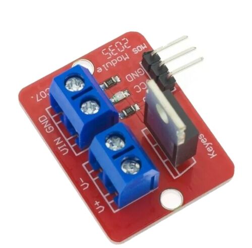

von Björn W. (bwieck)
Mich wundert das sich die Chinesen unbedingt auf den IRF520
eingeschossen haben. Zumal der bei sämtlichen Controllergebastel absolut
Untauglich ist.
Gab es den mal als Schüttgut in Millionenzahlen?

von Michael B. (laberkopp)
Stefan F. schrieb:
> Schaltplan
Für ESP unbrauchbares Modul.
Wahrscheinlich geht dieses
https://www.reichelt.de/entwicklerboards-mosfet-irf9540n-debo-com-mosfet-p316199.html
muss aber anders angeschlossen werden (schaltet plus).
