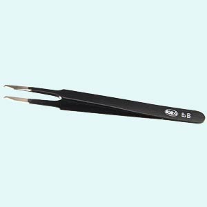

von PeterL (Gast)
ist vor allem eine Herausforderung für Bestückungsautomaten :-)
von remo (Gast)
also mit meinem Bestückungsautomatem geht das... (Bild) :-)
...vielleicht gibts irgendwann ein aufständiges Dorf in z.B. Gallien,
dass sich auf verticale Montage spezialisiert...und überhaupt in ferner
Zukunft werden alle SMD-Rs nurnoch in Einpresstechnik ausgeführt sein,
die Bestückungskosten werden sich halbieren und ich sitze in meinem
Schloss und zähl Geld, wenn mir die Mädels mal 5 Minuten Ruhe gönnen.
Ich lad euch dann natürlich ein, ihr ward ja bei Stunde Null dabei :-)
Saluti
Remo
