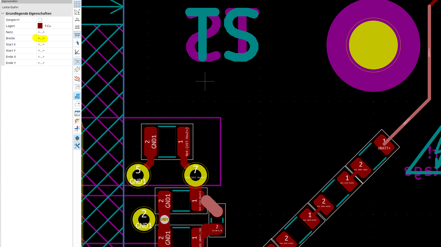

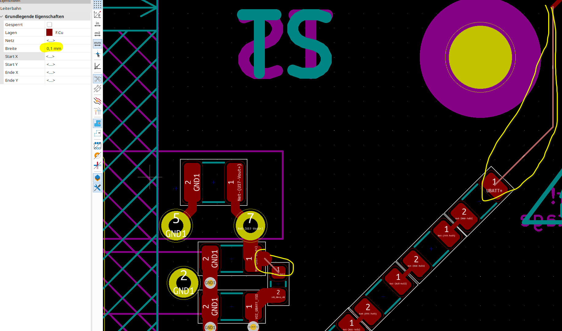

Ich weiß nicht, ob ich deine Frage richtig verstehe aber bei mir
funktioniert das. Sowohl mit Leiterbahnen als auch mit grafischen
Objekten, allerdings nicht gemischt.
Version 7.0.5. Siehe Anhang.
von Veit D. (devil-elec)
du bist jetzt im PCB Editor. Hier geht es bei Mehrfachauswahl über
Auswahl Eigenschaften usw. Im Footprint Editor gibts das jedoch nicht
bei Mehrfachauswahl. Weit und weit kein Eigenschaftenfenster.
von Luca E. (derlucae98)
Oh, du meinst den Footprint Editor... Ja, sowohl der Footprint Editor
als auch der Symbol Editor sind im Verhalten nicht konsistent zum Rest.
Da bin ich auch schon drüber gestolpert.
