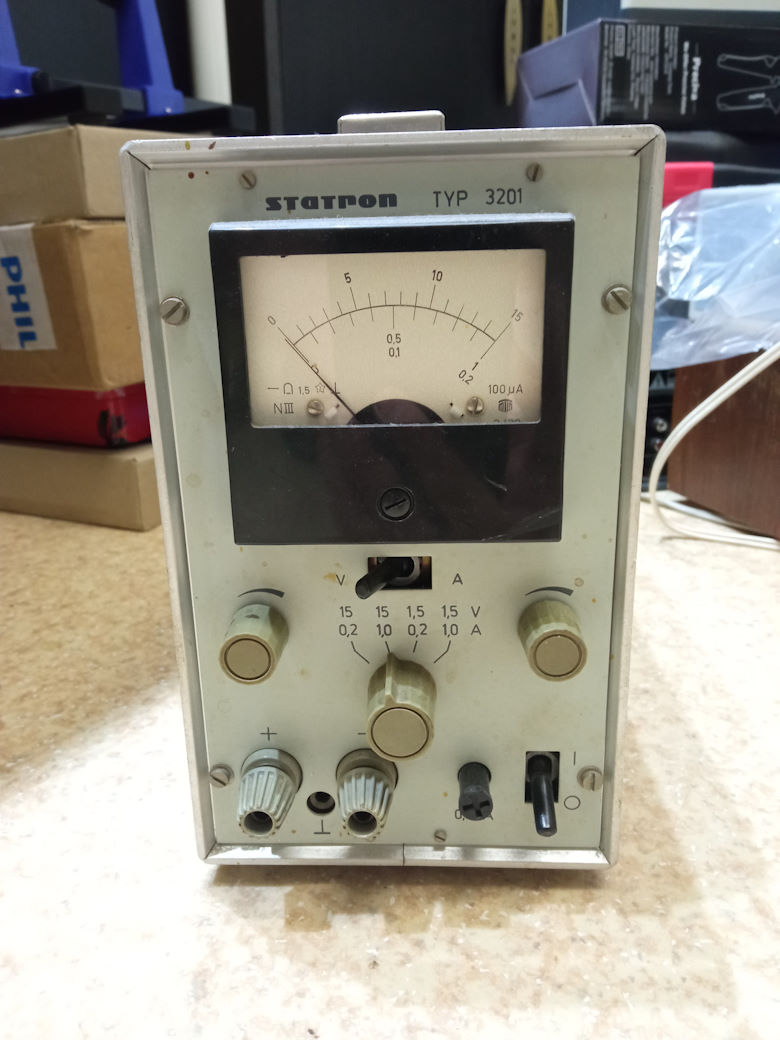

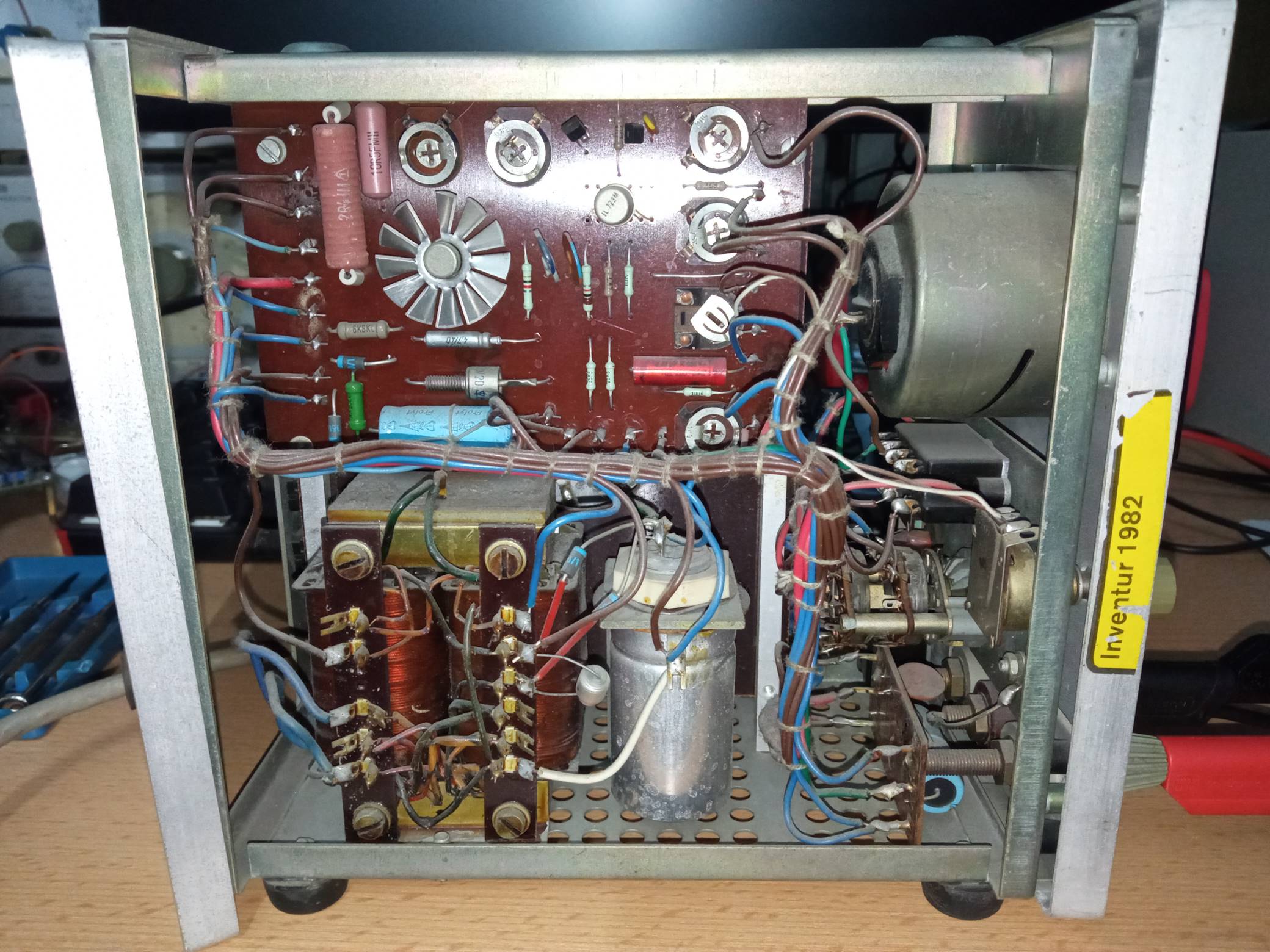

ich habe ein älteres Statron-Labornetzteil Typ 3201 aus DDR-Produktion,
das grundsätzlich noch funktioniert, aber eine „Macke“ aufweist: nach
einigen Minuten Betrieb springt die Ausgangsspannung sporadisch auf nahe
null.
Vielleicht liegt das an einem der Trimmer, Potis oder einer Lötstelle
etc., die bei Erwärmung unterbricht... Bevor ich jetzt mit Kältespray,
Schaltplanaufnahme usw. auf Fehlersuche gehe, stellt sich mir allerdings
die Frage:
Lohnt sich der Aufwand einer Reparatur/Restauration überhaupt, oder wäre
es eher anzuraten, die gesamte Regelelektronik einfach durch eine
„zeitgemäße“ zu ersetzen? Ich denke da an eine Lösung mit einem µA723
o.ä., die Regeleigenschaften würden sich ja vermutlich auch deutlich
verbessern.
Den Längstransistor (KD606) würde ich beibehalten.
Was meint ihr dazu?

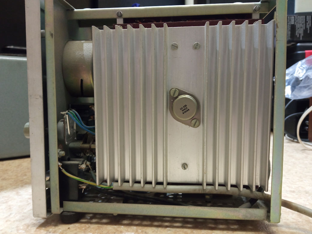

So viele Bauteile neigen bei Erwärmung nicht zu Kontaktproblemen.
Am Verdächtigsten ist der
Nachlöten und Elkos ersetzen ist jedenfalls einfacher als neu aufbauen.

Kondensatorkur, Trimmer anwackeln ( hat's bei Rauchern gestanden?). Ich
mag die alten Statrons

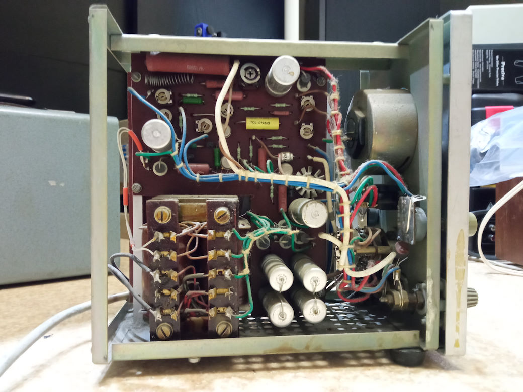

Das tut hier nichts zur Sache, weil auf dem Bild kein 723 zu sehen ist,
mal wieder Dummlall abgesondert.
Maik .. schrieb:
> Kondensatorkur,
Passt nicht zum Fehlerbild.
> Trimmer anwackeln
Oh weh, war da gerade ein Fehler im Fünfjahresplan und es wurden zu
viele Trimmpotis fabriziert? Sieben Stück zähle ich, da braucht man wohl
eine Beschreibung, für was die zuständig sind.

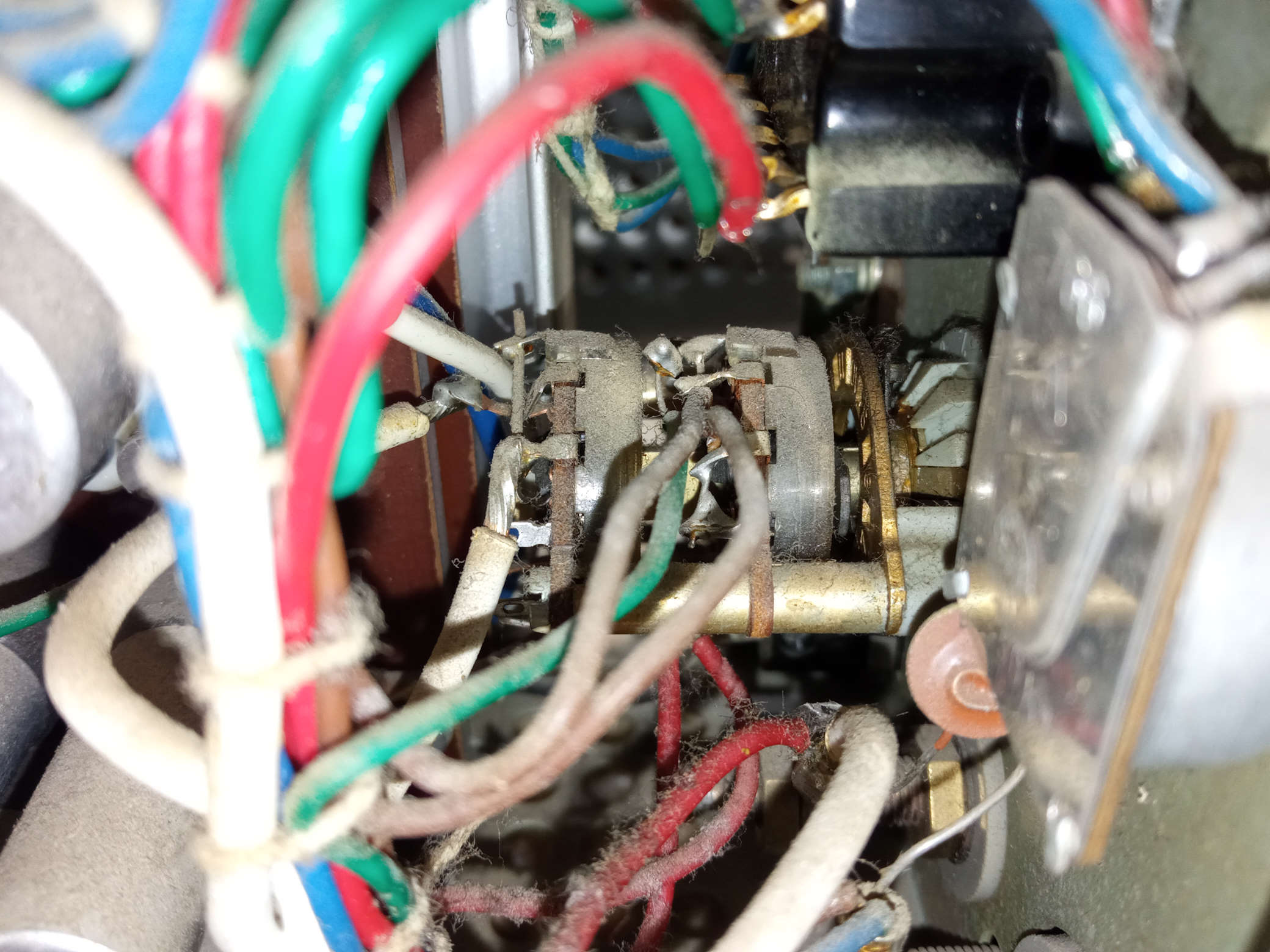

Ich sehe da einen anderen Verdächtigen: Den Stufendrehschalter!
von Johannes T. F. (jofe)
Jaa, danke für den Tipp, an den habe ich noch gar nicht gedacht.
Werde dem also mal mit Kontakt-60-Spray zu Leibe rücken.

Inwiefern könnte der denn solche Aussetzer bewirken? Kontaktprobleme an
den Bondingdrähten?
Besser Tuner 600, ist nicht ganz so aggressiv.

Ich habe das gleiche Gerät und hatte auch einen seltsamen Defekt. Im
Endeffekt war es einer der alten Folienkondensatoren. Ich glaube es war
der grosse Gelbe. Vielleicht einfach mal auf einer Seite loslöten,
ausprobieren und dann eventuell ersetzen.

von Jörg R. (solar77)
> null.
Ist die Spannung dann an den Ausgangsbuchsen 0V, oder springt nur das
Anzeigeinstrument auf 0V?
Tritt der Effekt bei allen Schalterpositionen von S2 auf?
Ist der Effekt immer reproduzierbar?

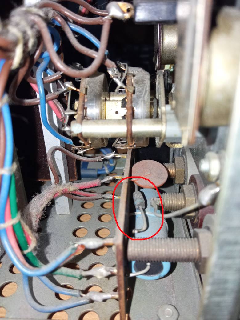

Hast Du mal versucht die Platine und Schalter mit einem isolierten
Gegenstand (Griff von Schraubendreher etc.) abzuklopfen?
Ansonsten würde ich erstmal eine ausführliche Sichtprüfung vornehmen.
Lötstellen kontrollieren, Verbindungen kontrollieren, usw. usw..
Dann würde ich anfangen zu messen. Ein Schaltplan liegt vor. Messungen
sollten gut möglich sein.
> oder wäre es eher anzuraten, die gesamte Regelelektronik einfach
> durch eine „zeitgemäße“ zu ersetzen?
Ein Versuch lohnt sich m.M.n. immer. Das NT ist ja recht einfach
aufgebaut.
Interessant an dem NT ist dass die 4 Glättungselkos beim ausschalten
entladen werden. Der Netzschalter hat dafür einen Kontakt der den
Widerstand W13 parallel zu den Elkos legt. So etwas habe ich bisher noch
nicht gesehen.
Der Plan anbei zeigt die Bauteile auf der Frontplatte, als Markierungen.
https://www.mikrocontroller.net/attachment/605057/3201-Schaltplan.jpg

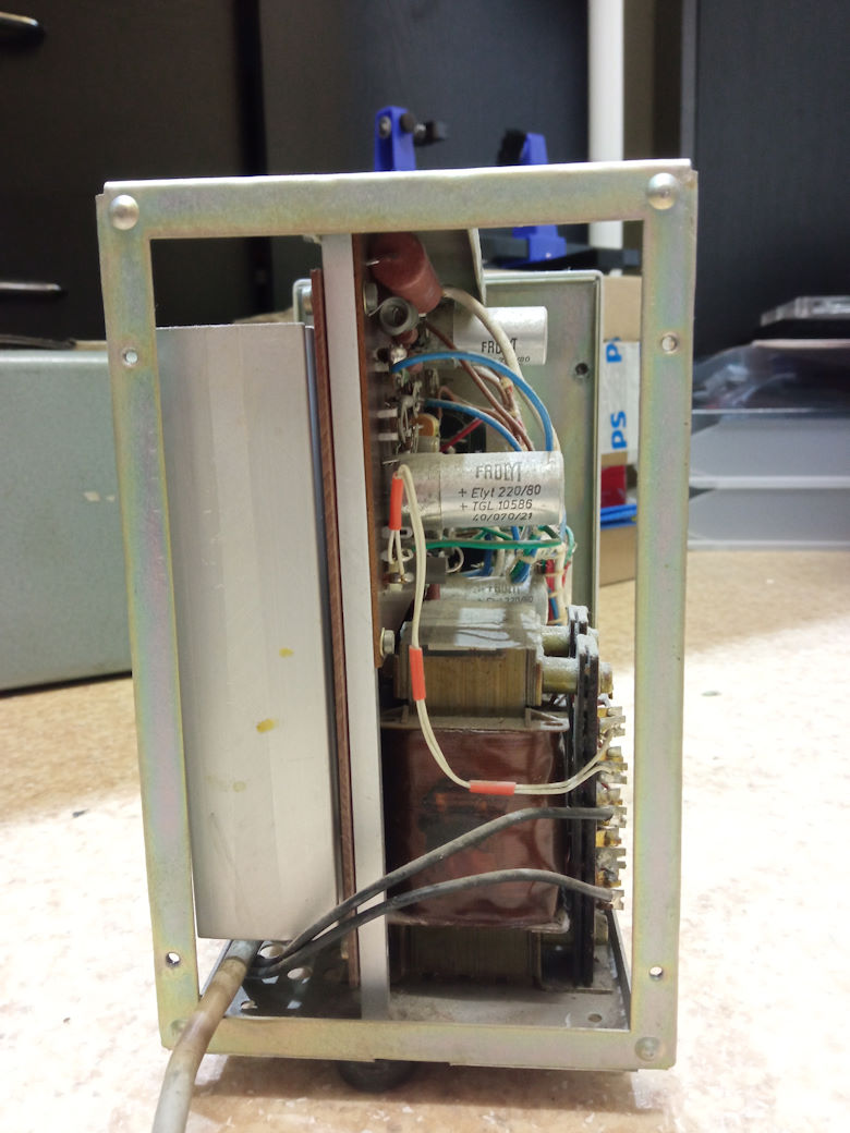

von Edi M. (edi-mv)
Ich besitze 7 Labornetzteile von Statron, alle 70er und 80er Jahre.
Es gibt keinen Grund, irgendwas umzubauen, die Geräte sind bestens
reparierbar, alle Teile problemlos zu bekommen, oder durch Paralleltypen
zu ersetzen.
Bei diesem Gerät gibt es nicht einmal integrierte Schaltkreise.
50 Jahre haben jedoch an den Geräten genagt- es ist also Fehlersuche
angesagt.
Durch Messungen sollte der Fehler zu finden sein.
Anfällig sind an den alten Geräten Drehschalter (Kontaktprobleme durch
Oxydation) und Potentiometer, deren Nietverbindungen reißen (Messing-
Alterung, Aufquellen des Hartpapiers durch Luftfeuchte), innen die
Stellwiderstände (ebenfalls schlechte Nietverbindungen, sowie Elkos, die
kein ewiges Leben haben, und selten die Dioden.
> Ich werde mir spätestens Anfang Winter
> aber Zeit dafür nehmen und hier von meinen Fortschritten (hoffentlich)
> berichten.
Es ist nun zwar Ende Winter geworden, doch habe ich mir das Gerät jetzt
nochmal angeschaut und den Drehschalter ziemlich sicher als

von Thomas U. (charley10)
Auf den Bildern kann ich die Drehschalter leider nicht erkennen.
Wenn es sich um die recht offenen FEBANA Drehschalter handelt, sind
diese komplett demontierbar und du kannst die Kontakte mit einem weichen
Radiergummi von den Fremdschichten befreien und mit etwas teslanol t6
(oszillin) wieder montieren.
Zugegeben, ist das eine ziemliche Fummelei, aber erfolgreich!
Route_66 H. schrieb:
> Hallo!
> Für die Pflege/Reinigung von Kontakten und Potis habe ich noch das
> Wundermittel "Wellenschalteröl" rot in meinem  Wunderwerkzeugkasten.
> Gibt es davon einen Nachfolger oder wenigstens die Rezeptur von
> Granowski aus Schwarza/Saale?
Blau oder Rot?
Trotzdem entschieden Brrrrr!

Nachtrag:
Anbei noch ein Foto, wo er etwas besser erkennbar ist. Habe ihn und die
Potis soeben mit Tuner 600 behandelt; nach einiger Zeit zum Ausdünsten
werde ich berichten, ob es etwas gebracht hat.
>> Davon habe ich tatsächlich ein Fläschchen herumstehen; hatte ich mal zu
>> Schulzeiten geschenkt bekommen. Habe aber gerade nicht den Hersteller
>> parat, da muss ich morgen mal nachsehen.
> Es ist tatsächlich von Granowski aus Schwarza/Saale, Typ „d“. Keine
> Ahnung, ob dieses für den Stufendrehschalter geeignet ist. Ich werde es
> gleich erst einmal mit Kontakt Tuner 600 versuchen.
Gib das Granowski-Haaröl beim Schadstoffmobil ab ;-))! Das Zeug hatte
die Eigenschaft, nach vielleicht anfänglicher Besserung zu verharzen und
Staub zu binden.
> Nachtrag:
Dann aber sofort nach der Behandlung mehrfach durchdrehen!
Bei deinem Foto bin ich nicht ganz sicher. Das Blech mit den RAststufen
ist identisch. Wenn die Kontakte mit einer durchsichtigen Abdeckung
kommen, dann bestimmt.
Ein Staubsauger und/oder Kompressor dürfte einiges im Umkreis ebenfalls
'bereinigen'...
Habe ich gemacht, ziemlich oft hin und her, bestimmt ne Minute lang.
Ja, die Abdeckung wurde nach Anwendung des Tuner 600 tatsächlich
durchsichtig. :-D
> 'bereinigen'...
Der Staubsauger hat’s nicht geschafft, diese verklebten
Staubablagerungen zu entfernen. Ein Kompressor ist gerade nicht zur
Hand.
> durchsichtig. :-D
Dann nimm dir die Zeit und putze das Ding gründlich von innen - es lohnt
sich!
Demontage, die Kontakte mit einem Radiergummi(!) putzen, bis die wieder
glänzen und mit oszillin oder Vaseline dünn einstreichen vor der
Montage. Vorsicht - die Rastnasen der Abdeckung sind nach den Jahren
sicher spröde und brechen leicht ab.
Vorab die Anschlüsse gut dokumentieren ist geplant?
>> 'bereinigen'...
> Hand.

Noch eine Ergänzung dazu:
Auf dem Bild ist zu erkennen, dass die Anschlüsse der Potis nach oben
zeigen. Das ist daher ungünstig, weil dort eine Öfnnung ist, durch die
Staub eindringen kann. (Allerdings auch das Teslanol...) Wenn die
originalen Potis nach Reinigung wieder eingebaut werden sollen, dann
bitte die Öffnung nach unten, auch, wenn das beim Löten etwas
schwieriger ist!
Ja, das werde ich bei Gelegenheit tun, wenn ich mal Zeit und Lust habe.
Für’s erste hat das Tuner-600-Spray aber sehr gute Dienste geleistet –
der Drehschalter arbeitet wieder zuverlässig und auch die Potis lassen
sich wieder leichtgängig und ohne Springen der Ausgangsspannung drehen.

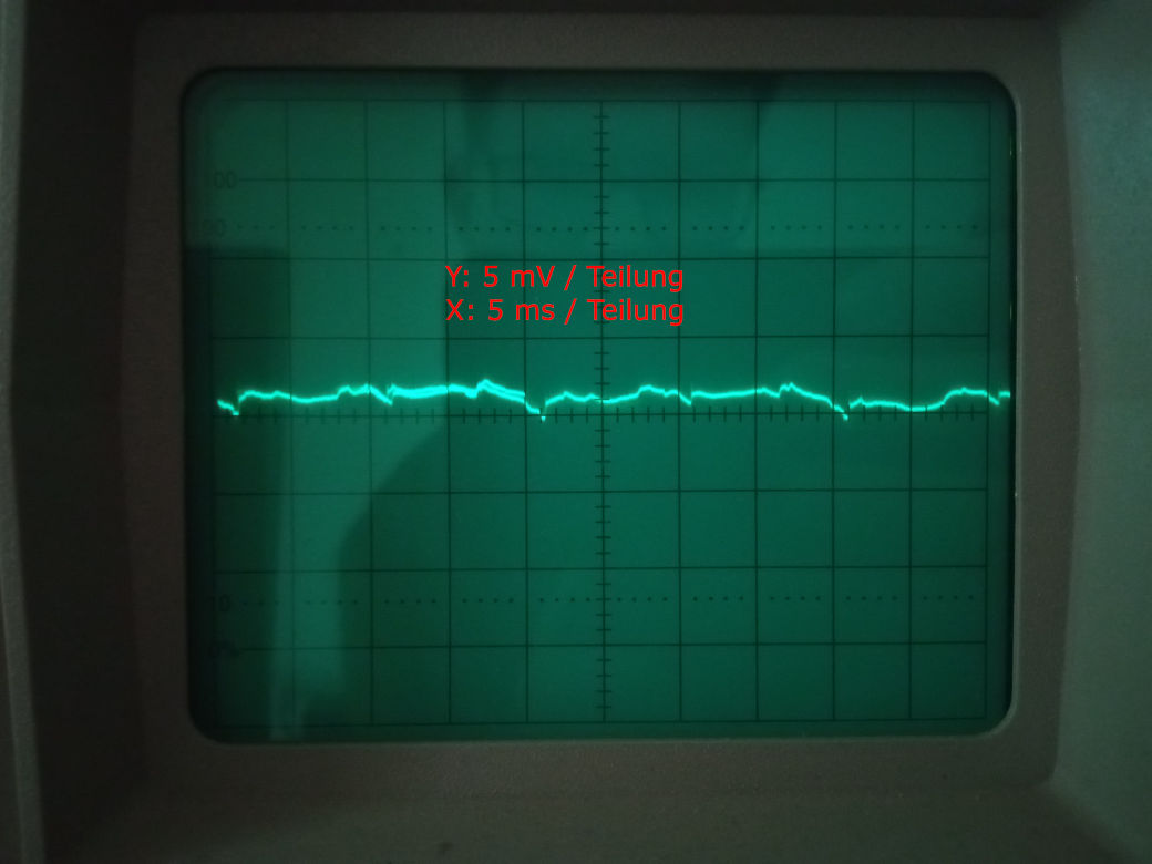

Ich habe nun mein hier gerade vorhandenes HM203, das leider nur bis
5 mV/Teilung herab auflöst, an den Ausgang des 3201 angeschlossen. Bei
einem Ausgangsstrom von 1,0 A, gerade noch im Spannungskonstanter-Modus,
lässt sich eine Restwelligkeit von ca. 2 mVpp ablesen, somit gerade noch
innerhalb der Spezifikation (<= 2 mVpp). Die Elkos sollten wohl also
noch i.O. sein.
> noch i.O. sein.
Siehste, die Frolyt sind langlebig. Es sei denn, du findest gelbe
prismatische oder weiße zylindrische Gehäuse aus Plastik.
Die könnten unbedingt eine Frischzellenkur brauchen.
