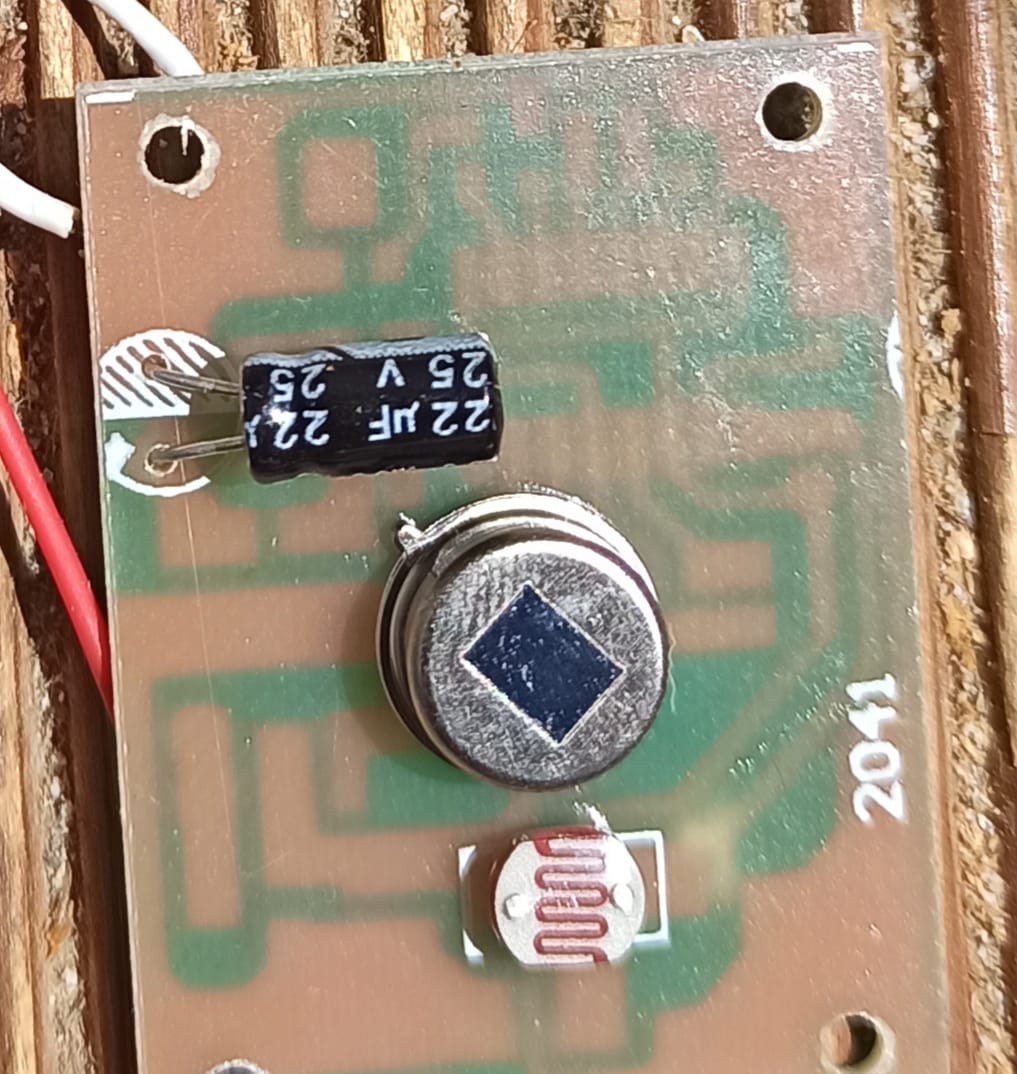

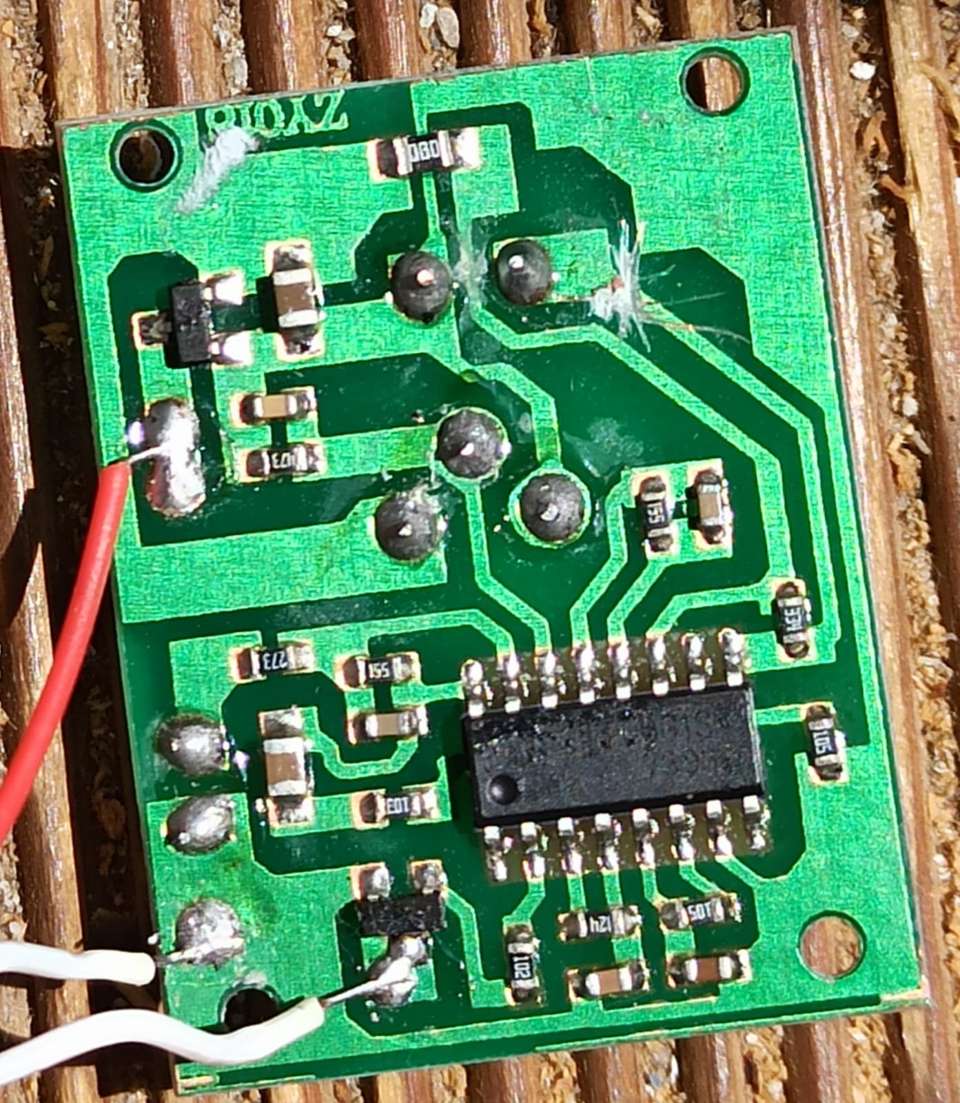

Habe einen offenen voll funktionierenden Bewegungsmelder mit dem LT0001S. Brauche das Teil nur als Bewegungsmelder, ohne Dämmerdungsaktivierung. Dämmerdungsaktivierung erst ein mal durch deaktivieren des Lichtsensors gemacht. Die Aktivzeit ist ca. 30 sec. Diese Zeit möchte ich soweit wie es möglich ist verkürzen. Pin 1 ist bei mir unbeschaltet, ist bestimmt Retrigger/Trigger. Meine Frage ist, wie kann ich die Zeit verändern. Welcher Widerstand ist dafür zuständig. Wer dies schon gemacht hat , könnte dies mir vielleicht darlegen. Am Bewegungssensor ergibt sich am Ausgang auch keine für mich messbare Änderung um dies auch direkt auswerten zu können.(Gleichspannungsmessung) http://gemart.co.kr/files/LP0001_en.pdf?PHPSESSID=a8108fdc3da8d5c46e4e326f7b39f714 Stimmt nicht alles mit meinen Bewegungsmeldeteil überein. Danke MfG alterknacker

R14 und C15 in deinem Datenblatt. Tx = 24576 x R14 x C15 Quelle (baugleich): https://www.rlocman.ru/i/File/2019/09/11/BISS0001-1.pdf

Sebastian R. schrieb: > R14 und C15 in deinem Datenblatt. > > Tx = 24576 x R14 x C15 Danke, das hat geklappt. Jetzt habe ich noch gelesen das eine Verzögerungszeit eingestellt werden kann? ist nicht so wichtig ,aber es hilft? ...könnte Ti sein? MfG alterknacker
Al. K. schrieb: > Jetzt habe ich noch gelesen das eine Verzögerungszeit eingestellt werden > kann? Jup, kann. Al. K. schrieb: > ist nicht so wichtig ,aber es hilft? Kommt drauf an, ob du es brauchst Al. K. schrieb: > könnte Ti sein? Könnte absolut
Sebastian R. schrieb: > Al. K. schrieb: >> könnte Ti sein? > > Könnte absolut nein, Ti ist eine Sperrzeit bei der der Melder nicht wieder neu auslöst
Heinz R. schrieb: > nein, Ti ist eine Sperrzeit bei der der Melder nicht wieder neu auslöst Wenn das eine Sperrzeit ist, müsste diese doch durch das Retriggern funktionslos werden. Gibt es dann auch eine Einschaltverzögerung, das heist nach diesen erkennen der Bewegungszeit wird eingeschaltet? MfG alterknacker
Al. K. schrieb: > Wenn das eine Sperrzeit ist, müsste diese doch durch das Retriggern > funktionslos werden. man kann doch durch Pin 1 einstellen ob ein Retriggern überhaupt möglich ist Al. K. schrieb: > Gibt es dann auch eine Einschaltverzögerung, das heist nach diesen > erkennen der Bewegungszeit wird eingeschaltet? so wie ich es sehe nicht, das musst dann wohl extern lösen Diese Funktion ist ja auch nicht sinnig in einem Bewegungsmelder - wenn Du aber eh einen Microcontroller damit ansteuerst sollte das ja einfach zu lösen sein
