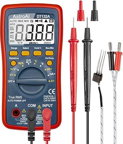

Mans A. schrieb: > um ihn mit einem digitalen Multimeter messen zu können. Besorg' dir ein DMM welches Temperaturen mittels des mitgelieferten Messfühlers messen kann. Done.

Gibt eine ganz einfache und billige Option: Du nimmst ein Multimeter mit Temperaturfühler, und klebst an dessen Ende den DS18B20. Der kann auch gerne Kaputt sein. Und schon misst das Multimeter die Temperatur, die der DS18B20 hat.
