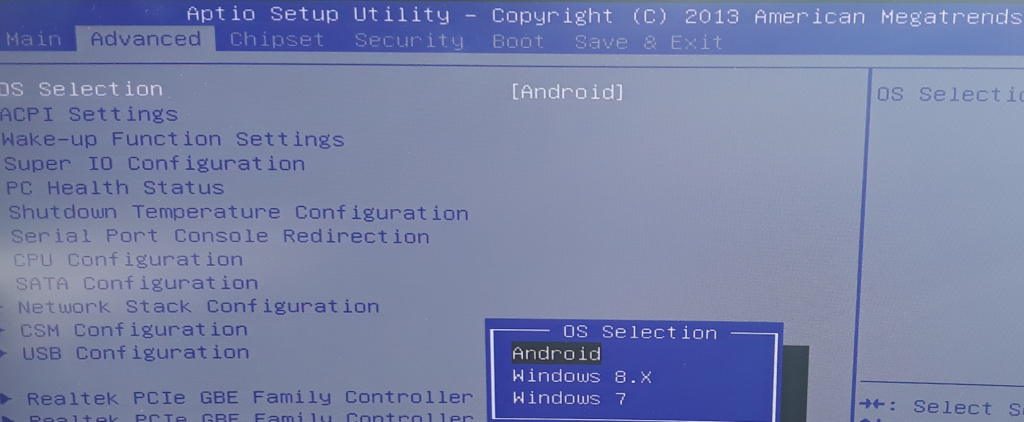

Es gibt seit einiger Zeit Boards, bei denen man im BIOS/UEFI einstellen muss, welche Art von Betriebssystem man booten will. Da gibts dann so Einträge wie "OS-TYPE" oder wie im Bild "OS-SELECTION" und bei dem gezeigten muss ich für Linuxe "Android" wählen Beitrag "BIOS - OS-Type einstellen!"
Bearbeitet durch User
Rbx schrieb: > Welche Optionen gibt es denn sonst noch im Bios - und dann noch: Uefi > oder nicht Uefi? Es ist ein UEFI System. War es auch vorher. Und im BIOS kann ich noch die Keys vom Secure Boot auf default setzen und noch mehr. Hab ich jetzt nicht im Kopf. Ich habe nur mit und ohne Secure Boot getestet, die Keys habe ich nicht angefasst. Aber wenn es ein Secure Boot Problem wäre, dann dürfte er doch garnicht booten? Das würde ja dieses "Konzept" ziemlich in Frage stellen weil ich booten kann (im Recovery Mode) trotz "falscher" Secure Boot Konfiguration.
●DesIntegrator ●. schrieb: > bei denen man im BIOS/UEFI einstellen muss, > welche Art von Betriebssystem man booten will. Das ist bei diesem BIOS nicht möglich. Hab ich gerade geprüft.
