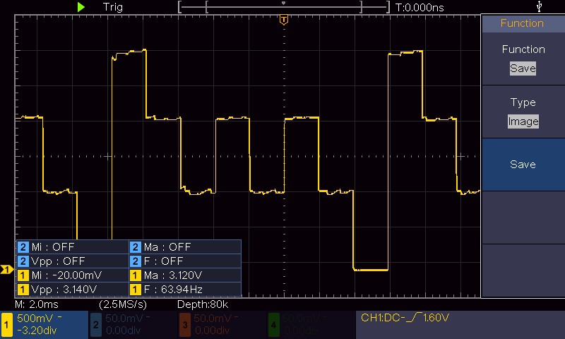

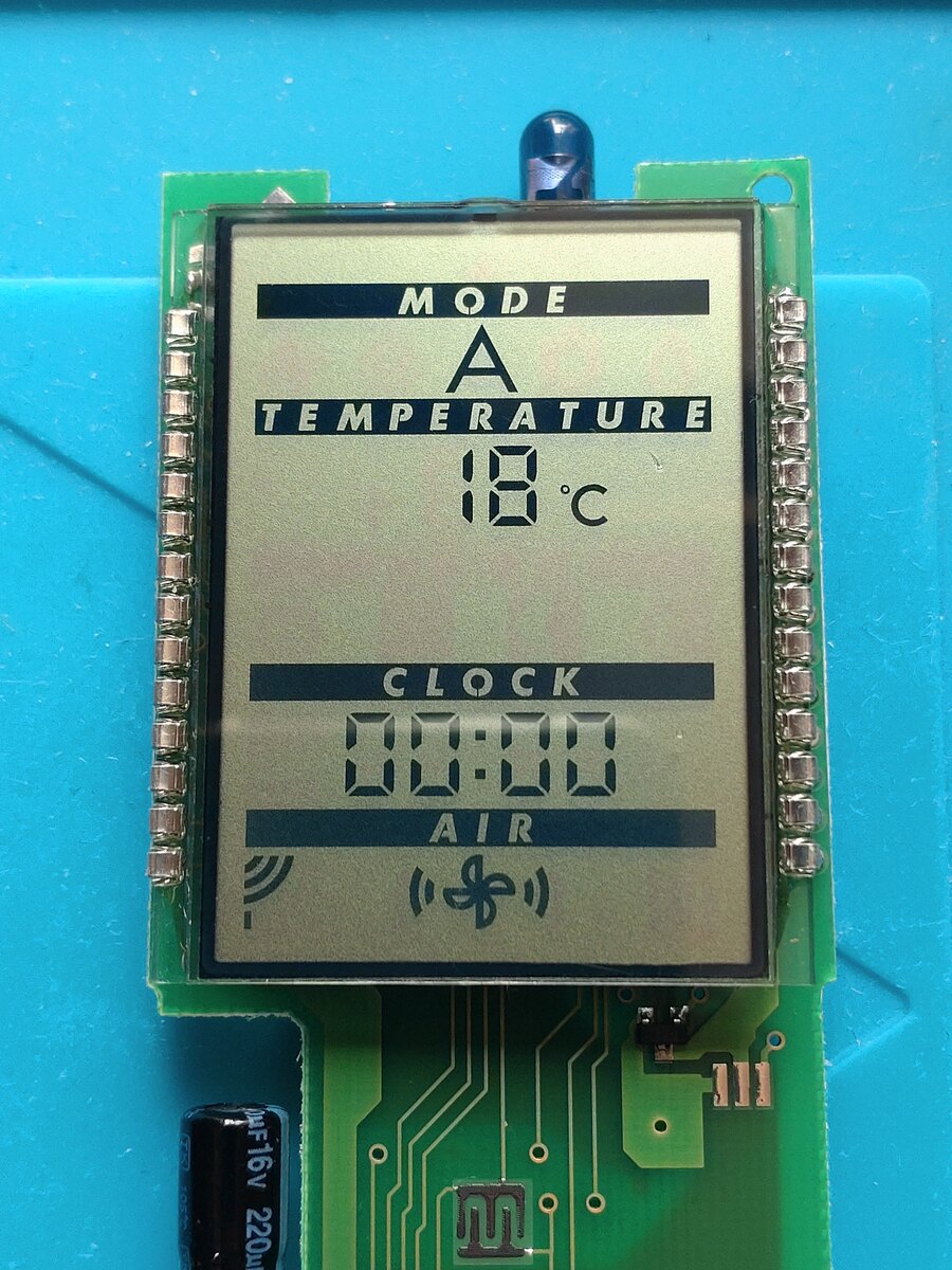

Hallo zusammen, ich spiele mit einer Fernbedienung eines ausrangierten Klimagerätes herum. Das verbaute LCD sieht man im Anhang. An verschiedenen Eingängen des Displays finde ich Wellenformen mit 4 Spannungspegeln (siehe Anhang). Was ist das für eine Art der Ansteuerung/Protokoll? Kann mir da jemand ein Stichwort nennen? Vielen Dank und viele Grüße, Stefan
Stefan M. schrieb: > An verschiedenen Eingängen > des Displays finde ich Wellenformen mit 4 Spannungspegeln (siehe > Anhang). > > Was ist das für eine Art der Ansteuerung/Protokoll? Kann mir da jemand > ein Stichwort nennen? Das LCD besitzt mehrere Backplanes und multiplexed die Segmente, um Anschluskontakte einzusparen, siehe: http://darcy.rsgc.on.ca/ACES/Projects/LCD/index.html Grüßle, Volker

Volker B. schrieb: > Das LCD besitzt mehrere Backplanes und multiplexed die Segmente, um > Anschluskontakte einzusparen, siehe: > > http://darcy.rsgc.on.ca/ACES/Projects/LCD/index.html Ja, vielen Dank, ja das ist es wohl, was ich da sehe. Mich irritiert in den verschiedenen verlinkten Dokumenten der Begriff AC. Das ist doch keine Wechselspannung, die ich da sehe. Das sind doch verschieden hohe Gleichspannungslevel. Ich dachte immer für AC braucht's einen Nulldurchgang. VG, Stefan
Stefan M. schrieb: > Mich irritiert in > den verschiedenen verlinkten Dokumenten der Begriff AC. Das ist doch > keine Wechselspannung, die ich da sehe. Das sind doch verschieden hohe > Gleichspannungslevel. Ich dachte immer für AC braucht's einen > Nulldurchgang. Die Wechselspannung muss zwischen Segment und zugh. Backplane anliegen, nicht zwischen Segmentanschluss und Versorgunsspannung bzw. Masse. Klemm' das Oszi mal zwischen ein Segment und Backplane bzw. Com1 oder Com2. Grüßle, Volker

Stefan M. schrieb: > Mich irritiert in den verschiedenen verlinkten Dokumenten der Begriff > AC. Das ist doch keine Wechselspannung, die ich da sehe. Das sind doch > verschieden hohe Gleichspannungslevel. Ich dachte immer für AC braucht's > einen Nulldurchgang. Die gibt es auch, ein LCD Segment muss exakt gleichspannungsgrei sein, sonst zersetzt sich der Flüssigkeistall. Es wird halt mal der eine, mal der andere Anschluss positiver, wie bei einer H-Vollbrückenansteuerung eines Gleichstrommotors damit er vor- und rückwärts laufen kann. Siehe https://dse-faq.elektronik-kompendium.de/dse-faq.htm#F.11

Und schätze dich glücklich, dass an deinem Glas was zum Löten dran ist. Die zweite Variante mit Kontakt per Zebra-Gummi bringt eine weitere Fehlerebene hinein und die dritte mit graphitbeschichteter Folie kann gleich in die Tonne.

Stefan M. schrieb: > Mich irritiert in > den verschiedenen verlinkten Dokumenten der Begriff AC. Das ist doch > keine Wechselspannung, die ich da sehe. Das sind doch verschieden hohe > Gleichspannungslevel. Ich dachte immer für AC braucht's einen > Nulldurchgang. hmmm AC heisst doch https://de.wikipedia.org/wiki/Wechselstrom nach deinem Bild wechselt der Strom doch (alternating current) https://www.mikrocontroller.net/attachment/preview/603681.jpg Nulldurchgang muss dabei doch keine Bedingung sein oder wo ist das definiert? Ich muss gerade an Mathe denken mit den hinreichenden und notwendigen Bedingungen.
Joachim B. schrieb: > Nulldurchgang muss dabei doch keine Bedingung sein oder wo ist das > definiert? Doch, alternierend ist das Vorzeichen, sonst ist es nur pulsierender Gleichstrom ----- - - - aber für das Flüssigkristallsegment gilt AC ja auch. Alles eine Frage des Bezugspunktes. Leider können manche Leute den nicht verschieben.
Michael B. schrieb: > Alles eine Frage des Bezugspunktes. Leider können manche Leute den nicht > verschieben. Dem LCD ist der Bezugspunkt egal. Die Segmente interessiert nur die Potentialdifferenz zwischen den Elektroden.
DEr Trick ist, das ein Segment an ist, wenn es eine Spannungsdifferenz bekommt. Ohne Spannungsdifferenz ist es aus. Die zusätzliche Bedingung ist, das diese Spannungsdifferenz zur Vermeidung von Elektrolyse regelmässig umgepolt werden muss. Das muss nicht schnell sein, so 30Hz reichen.
