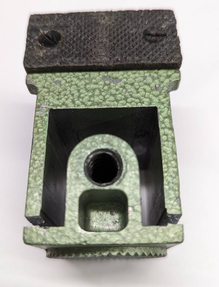

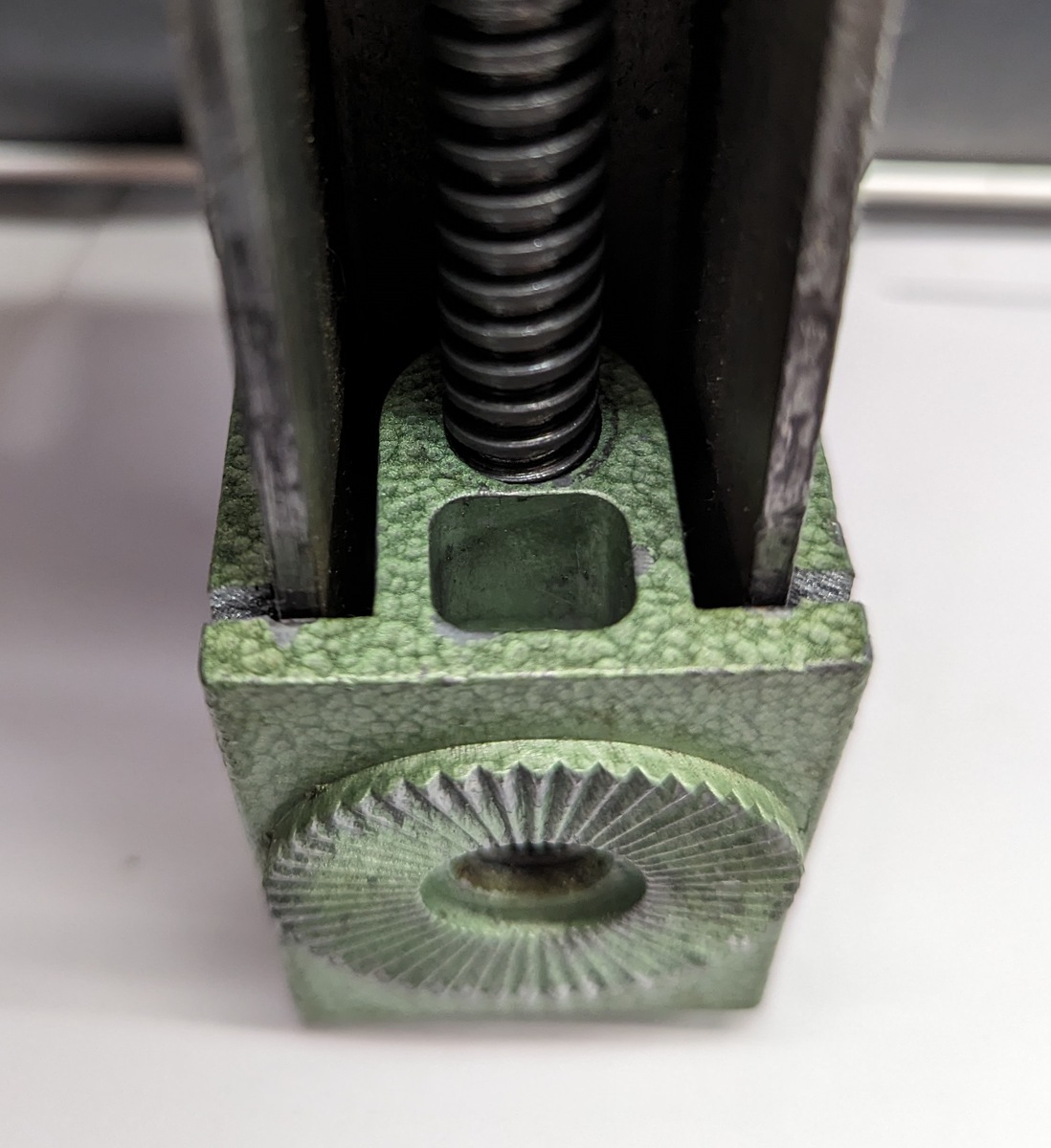

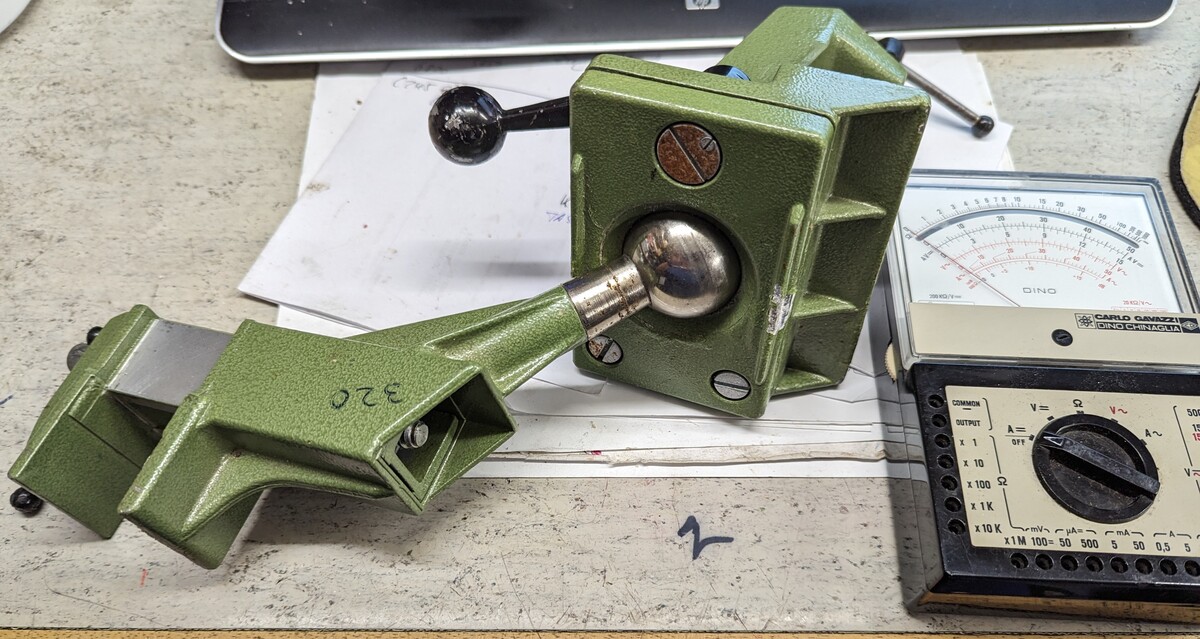

Ich hab hier einen vergewaltigten Bernstein Spannfix Kleinschraubstock;
das Gußteil ist gesprungen - jemand ein Vorschlag zur Reparatur oder ist
das reif fürs Altmetall ?

danke für die Einschätzung - nee, hänge nicht an dem Teil, wollte es
eigentlich mit was u-förmigen (Blech?) umlegen und Gewinde schneiden und
verschrauben - schweißen ist mir zu aufwendig

Könntest versuchen von unten vom Zahnkranz her zwei Senkschrauben (M6 /
M 8?) durch den Hohlraum nach oben Richtung Backe einzusetzen, aber da
bräuchtest einen langen Gewindebohrer. Obwohl die im Netz auch nicht
mehr wirklich teuer sind. Könnte dann sogar stabiler sein als vorher.

von Peter K. (chips)
wenn ich dich richtig verstehe - dort ist kein Platz dür sowas
von Dieter W. (dds5)
> M 8?) durch den Hohlraum nach oben Richtung Backe einzusetzen...
M6 ist wohl schon zu dick, da außen das U-Profil der beweglichen Backe
läuft und innen die Spindel.
Edit: Die bewegliche Backe bräuchte dann auch noch Langlöcher.
Schweißen geht wohl auch eher schlecht da es sich um Aluguss handelt.
Ich würde versuchen, an den Bruchstellen auf jeder Seite 2 M2,5
Senkschrauben  einzusetzen. Wenn man die Bruchstellen gut genug
gereinigt bekommt könnte eine zusätzliche Verklebung mit 2K Epoxy noch
etwas mehr Festigkeit bringen.
ja, könnte gehen, die Wandung ist 3,5mm - muss mal schauen, ob ich einen
2,5 Gewindeschneider finde...
vielleicht zusätzlich verstärkt mit dem Blech, wie markiert ?

von C. D. (derschmied)
Aaah, jetzt ja. Leuchtet ein. Also doch schweißen oder Abschied nehmen.
Sicher? Da sind mir die Bruchkanten zu grau dafür. Mal den Magnet
befragen, würd ich sagen.
Hmmm, taugt dann aber auch nur noch als Exponat fürs Regal. Guck Dir nur
mal im Verhältnis dazu die Spindel an.

Das ist kein "Stahlguss", und auch kein Gusseisen, sondern
Aluminiumguss.
> Aluminiumguss, pulverbeschichtet, dunkelgrau metallic
https://shop.bernstein-werkzeuge.de/artikeldetails/9-205-schraubstock-kugelgelenk-spannfix-vice-ball-joint.aspx
> Aluminiumguss.
OkayOkay, der Link überzeugt. Alu kam mir nur zu instabil vor, hatte ich
nicht im Fokus. Erklärt aber zum einen den Bruch, zum andern
erleichterte es die Reparatur durch Schweißen wenn Interesse daran
bestünde. Farbe runter, Bruchstelle anfasen, mit WIG drüber. 10 min
Arbeit... Bei entsprechend zugänglichem Equipment.

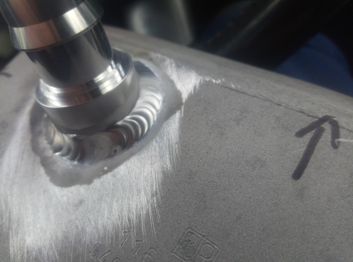

Auf dem Bild ein Teil der Luftfederung eines Benz, der Stutzen war
weggegammelt. Gibt es nicht einzeln, nur im Gesamtpaket mit Federbalg
und Schläuchen. Zu einem echt hässlichen Preis. Ein Drehteil für 3€ aus
dem Netzt, einschweißen, funzt.
Gruß, DerSchmied

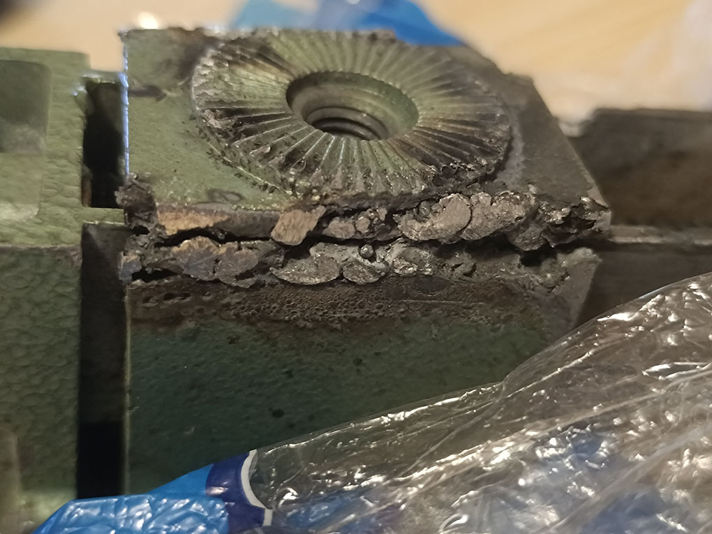

von Joachim B. (jar)
viel Glück,
hatte ich nicht, ein Freund wollte helfen, das ist das Ergebnis

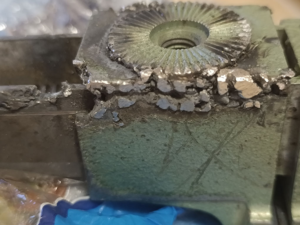

Wääääh!!!!
C. D. schrieb:
> Farbe runter, Bruchstelle anfasen, mit WIG drüber. 10 min Arbeit... Bei
Nu' isser tatsächlich tot. Uiuiui, wie grausam...
Puh, da kann ich Dir glaub auch nicht mehr helfen,
Gruß, DerSchmied
ja, ein Holzwurm mit Schweissgerät bleibt eben ein Holzwurm.

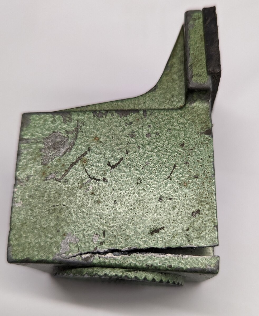

da verwechselt du evt. was - das ist nicht meiner - der liegt noch
unverändert hier
Peter K. schrieb:
ne das war Meiner!
(aber gleiches Problem, Auspressen schafft ein Alu Bernstein nicht)

Lt. Haralds Link sollte es Alu-Guss sein, auf Joachims Bildern sieht mir
das weggebruzelte Material und die schlechte Bindung fast wie eine
Zinklegierung daher, schwer zu sagen aus der Ferne.  Läßt sich aber ganz
leicht feststellen: Ein paar feine Späne vom Anfasen der Bruchkanten
über eine Feuerzeugflamme rieseln lassen. Alu verbrennt darin gleißend
hell, Zink eher gelblich, qualmt und stinkt fast süßlich.
Das war auch mein Eindruck. Vielleicht hat Bernstein da vom ursprünglich
grünen Modell zum neueren Grauen den Werkstoff geändert.
Manfred P. schrieb:
> Vielleicht hat Bernstein da vom ursprünglich grünen Modell zum neueren
Zink ist billiger, es schmilzt 250°C früher... Die Vorteile liegen auf
der Hand.
siehe Bild, hab ja beide Versionen zum Vergleich -
da die alte Version deutlich schwerer ist, gehe ich von Zinkguß aus im
Gegensatz zum neuen aus Alu-Guß
Esmeralda P. schrieb:
> Das sind ja zwei völlig unterschiedliche Modelle! Die kann man nicht
> miteinander vergleichen
gerade weil unterschiedlich im Material, kann man die vergleichen
links: Teil neu: 320g (Al-Guß?!)
rechts: Teil alt: 620g (Zink-Druckguß?!)

von Uli S. (uli12us)
Teil doppelt so gross aber halb so schwer, das spricht sehr für Alu als
Material. Ausser es gäb noch irgendwelche deutlich verkleinerte
Wandstärken
oder ähnliche Abweichungen. Das alte Teil dürfte dann aus Zink sein,
sicher in beiden Fällen irgendeine Legierung.

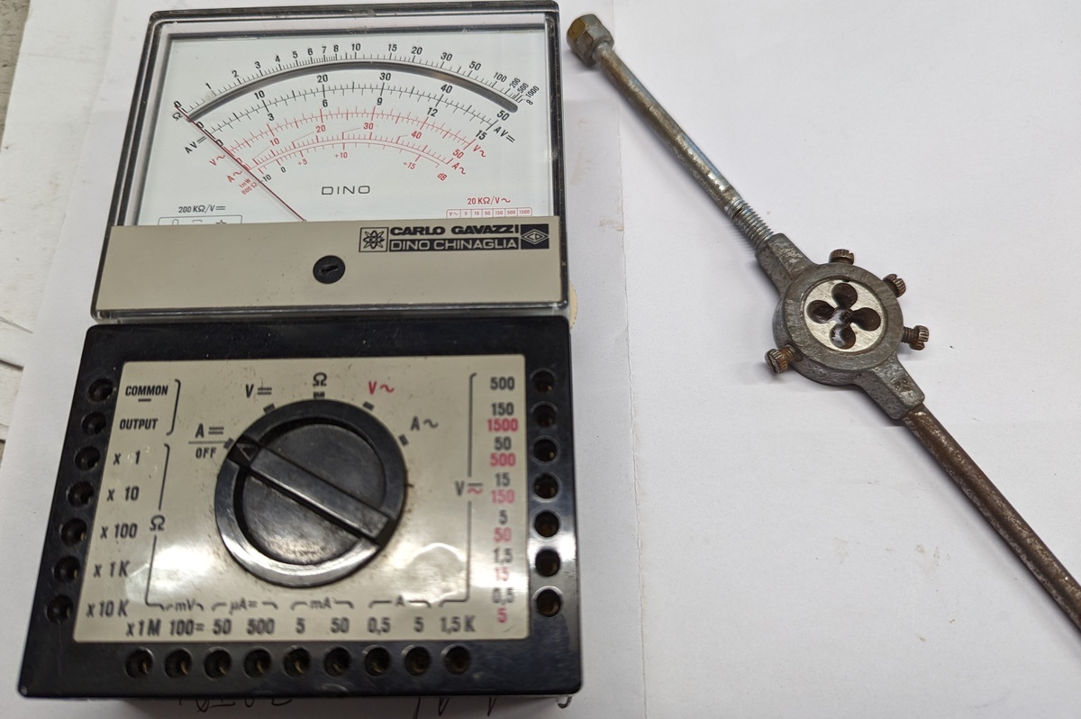

> um genau zu sein, das Zeigerwerk war von einem anderen Jünger,
Sehr schönes Teil,
und 200k/V DC (!!) sind ein top Wert für DC Messgeräte -- das ist
wirklich ein glücklicher Flohmarkt Tag gewesen.
> Wandstärken oder ähnliche Abweichungen
eher umgekehrt, Wandstärke 4mm an dem Schiebeteil Alu vs. 3mm beim alten
(Zink)
Andrew T. schrieb:
> Sehr schönes Teil,
ist ja auch ein FET-Voltmeter, Kl.1 Drehspulinstrument, Scheibe fast
kratzerfrei, mit Anleitung und Box, leider mit vergammelten Batterien
und abgefaulten Batt-Kontakten - es dürfte ein paar Jahre eingeschaltet
gewesen sein (OFF ist bei A=)
