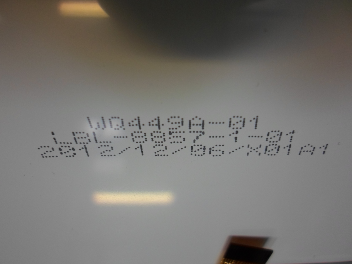

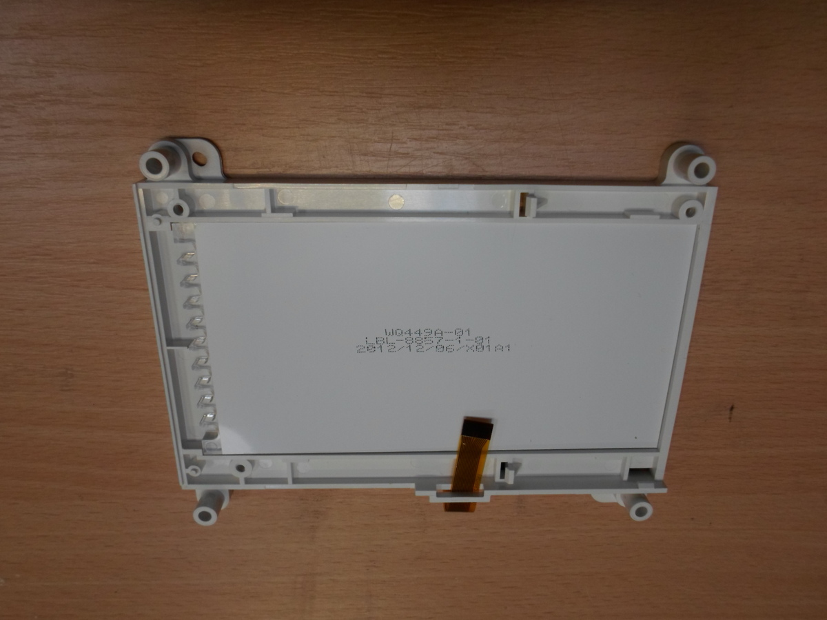

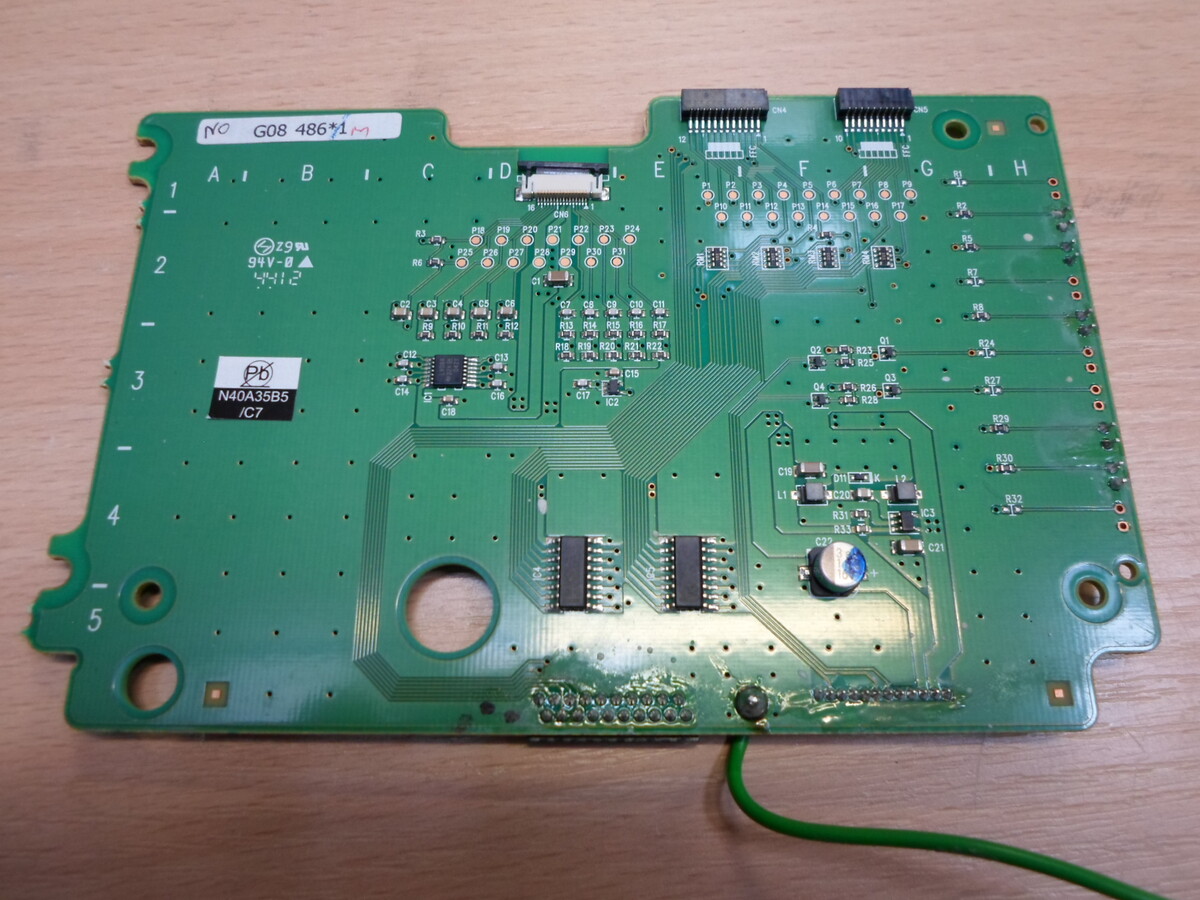

Hi
Aus einer Registrierkasse Casio TE-2200 habe ich ein LCD.
Das enthält scheinbar 10 7-Segment-Anzeigen und eine Punktmatrix-Fläche.
Die Platine enthält das Backligt, ansonsten sind alle Leitungen zum LCD
im Wesentlichen durchgeschleift.
Die Anschlußbelegung des LCDs (Flexleitung) ist:
/CS1B /Reset SCL SI VDD (3,3V) NC VSS NC VOUT V1 V2 V3 V4 V5 VR
Nun die Preisfrage: Welcher Kontroller ist auf dem LCD verbaut?
Auf dem Mainboard laufen die LCD-Signale über einen "UPD65881".
Über dessen Innenleben konnte ich nichts weiter finden.

Aber zur Ursprungsfrage nach dem LCD hat niemand eine Idee?
von Christoph Z. (rayelec)
Vermutlich kundenspezifisch! Schon ab ein paar tausend Stück ist das
sehr kostengünstig. Für Casio sind das nur Krümel!
