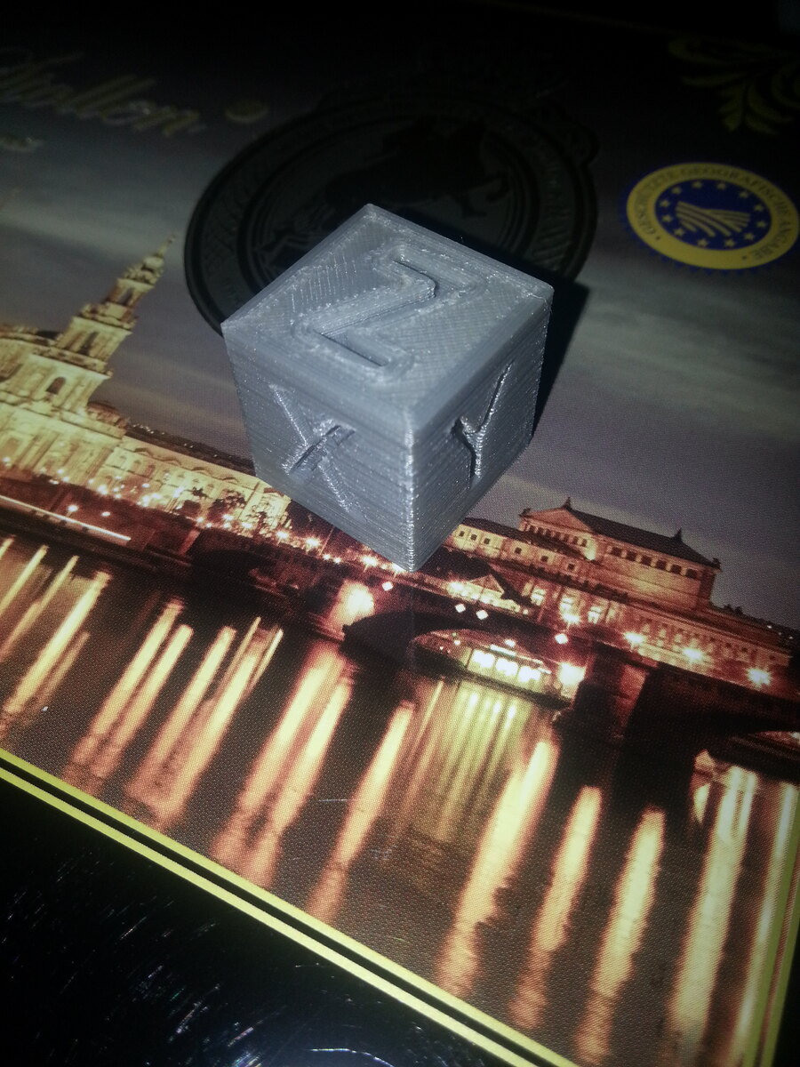

In dem hochgeladenen Foto sieht man einen 3x3x3cm Würfel, den ich als
Teststruktur gedruckt habe. Bei solchen kleineren Strukturen habe ich
mit ABS auf dem Guider 2s Drucker das Problem, dass eben dieser Effekt
auftritt. Ich weiß nicht genau wie man den nennt.
Ich habe mit diversen Düsentemperaturen herumgespielt von 235 bis 250°C
aber die Temperatur bringt keine wirkliche Verbesserung. Das Bett
beheize ich auf 100°C. Kann mit jemand einen Hinweis geben wo man dort
ansetzen kann? Das Druckbett wurde kalibriert, woran ich zuerst gedacht
habe aber die ersten paar Lagen sehen gut aus.
Mich wundert eben, dass es einen besonders starken Effekt an zwei Kanten
hat (Die andere ist im Bild verdeckt, sieht aber änhlich aus).
von Rainer W. (rawi)
Und welche Kante ist die zweite?
Warum fotografierst du den Würfel ausgerechnet so, dass die Hälfte der
interessanten Kanten nicht sichtbar ist, obwohl 75% der Kanten
perspektivisch zumindest halb im Bild darstellbar sind?
Spontan fällt mir Zugluft und damit ungleichmäßiges Abkühlen als
mögliche Ursache ein?
von Gustav G. (gustavgggg)
Die zweite ist die verdeckte und sieht ähnlich aus. Ich wollte nur den
Vergleich zu den besseren Kanten darstellen.
Der Drucker ist komplett ein gehaust und alle Lüfter zur Kühlung
abgeschaltet. Das war so bei ABS immer die Empfehlung um Warping zu
vermeiden und bin damit immer gut gefahren. Dieses Problem habe ich auch
nur bei kleineren Strukturen. Wenn das Teil größer ist sehen die Kanten
gut aus.

von Jack V. (jackv)
Dinge, die ich hier prüfen würde: Bauraum zu kalt?
Temperaturschwankungen, die durch die geringe thermische Masse kleiner
Teile nicht ausreichend kompensiert wird? Hilft das Absenken der
Druckgeschwindigkeit, damit die vorherige Schicht auch bei kleinen
Teilen ausreichend Zeit zum Verfestigen hat?

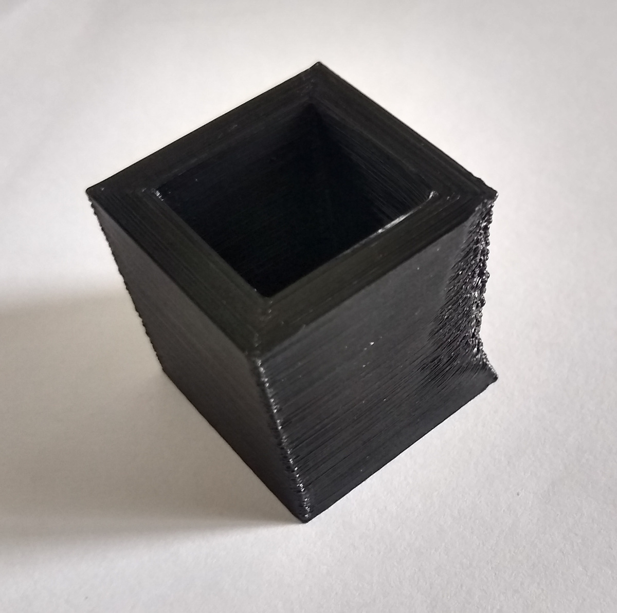

Also die Kanten sehen alle saumäßig aus.
Die Ausfransungen sind aber definitiv Unterextrusion. Die Gründe dafür
können vielfältig sein... zu kalt, Hotend-Durchsatz unzureichend bzw. zu
schnell gedruckt, Retract-Probleme (zu viel Retract), Hotend verstopft
oder nicht korrekt zusammengebaut (wodurch sich der Druck in der Düse zu
langsam aufbaut), Kalibrierungsprobleme (Extruder Förderweg).
Warping bzw. Probleme wegen zu kaltem Druckraum würde ich erstmal
ausschließen. ABS ist zwar prädestiniert dafür, hier Probleme zu machen,
aber die Kanten sind ja bis auf die ausgefranste gerade (nicht präzise,
aber gerade) und die Layerhaftung scheint auch zu passen.
Nur um das auszuschließen: Wie lagerst Du Dein Filament? Schön trocken?
Manche Sorten ABS machen starke Probleme mit aufgenommener
Luftfeuchtigkeit.
Mal ein anderes Filament probiert, was einfaches wie PLA?
Ach ja: Der im CaliCube im Bild hat 20mm Kantenlänge und kommt aus einem
sauber eingestellten Anycubic i3 Mega S... das ist kein 1.600 Euro Gerät
und mit grauem Filament erkennt man Druckprobleme/Ungenauigkeiten noch
viel besser als mit schwarz oder weiß. Ist glaube ich PETG, aber mit ABS
kriege ich den genau so hin (Drucker auf geschlossenen Bauraum
umgebaut).

-Das Problem ist die unzureichende Kühlung. Es kommt aufgrund des Baus
des Kühltunnels dazu, dass bestimmte Ecken nicht ausreichend gekühlt
werden. Das sieht man daran, dass es besser wird, je weiter du von der
heißen Druckplatte bist, und dass das Problem nur mit kleineren Objekten
auftritt.
-Der Drucker ist proprietärer Müll.
-1.5mm Rückzugdistanz bei einem direkten Extruder ist sehr viel.
Nö.
Keks F. schrieb:
> Ist der Drucker überhaupt mal kalibriert worden?
Ja der ist kalibriert worden. Sowohl die Platform als auch die Distanz
von Düse zu Platform.
Danke das werde ich mal in einem Probedruck mit etwas Kühlung testen.
Bisher war die immer aus.
Wir wollen hier keine Diskussion über Proprietäre gengen Open Source
Drucker. Der Drucker ist was er ist. Ich für meinen Teil will nicht,
dass er läuft und nicht ewig fummeln.
von Keks F. (keksliebhaber)
Keine Ahnung wer "wir" ist. Ist halt teuer und ein unnötig geschlossenes
System was Wartbarkeit erschwert und Preise erhöht. Dazu ist er
schlecht.
Hat nichts mit irgendeiner Hippieüberzeugung zu tun.
Der Tippfehler im letzten Satz trifft daher und auch exemplarisch für's
Thema lustigerweise zu.
Er läuft nicht richtig und du willst dich damit nicht einarbeiten. Denn
du hast gerade gesagt, dass du den Drucker nie vernünftig kalibriert
hast. Such doch mal nach dem Stichpunkt diesbezüglich, den ich genannt
habe.
Keks F. schrieb:
> Denn
> habe.
Ich habe gerade geschrieben, dass ich den Drucker vernünftig kalibriert
habe, was die Achsen angeht.
Auch das hast du nicht.
von Rüdiger B. (rbruns)
Auf der Flashforge Seite:
 In Flashprint gibt es auch einen Expertenmodus in dem Sie umfangreiche
Einstellungen vornehmen können.
oder wie der Vorredner:
Grundsätzlich sollte es dennoch funktionieren:
https://www.flashforge-germany.com/blog/2020/02/20/verwendung-von-flashforge-druckern-mit-cura/
und etwas weniger generisch, dafür etwas neuer
https://community.ultimaker.com/topic/41418-guider-2s/
Ich weiß doch, dass ich vor dem Drucker gestanden habe und den
kalibriert habe.
von Carypt C. (carypt)
völlig unbedarfter beitrag : könnte es strahlungswärme sein, die von
einer seite kommt ? sonne ? reflektierendes blech ?  ich würde meinen
die glatten seiten sind die kälteren, beim wärmeren verläuft der
kunststoff , könnte aber auch direkt anders sein. eine alufolie auf dem
fenster könnte schon hilfreich sein. wie gesagt, ich habe null ahnung.
Strahlungswärme definitiv nicht.
Dazu muss man wissen, daß ABS ein beim 3D-Druck recht beliebter
Kunststoff ist - wenn nicht der erste überhaupt, den irgendwelche Leute
durch so eine Düse gejagt haben - aber er stinkt beim Drucken extrem und
er mag es heiß. Daher ABS Drucken mit Bauteilkühlung... damit hatte ich
mehr Probleme als Nutzen (Anycubic i3 Mega S mit Umbau auf geschlossenen
Bauraum).
Leider ist ABS nicht gleich ABS, da gibt's herstellerspezifische
Variationen in der Zusammensetzung und das merkt man manchmal ziemlich
deutlich. Mit einer Rolle ABS alles okay, mit einer anderen Rolle nur
Probleme, bis man sich auf die Sorte eingeschossen hat.
Vielleicht noch eine Erklärung wieso ich Unterextrusion sage: Ich habe
bei meinem einmal das Hotend nicht korrekt zusammengebaut bzw. es hat
gereicht, daß der Bowdenschlauch nicht bis ganz zum Ende eingeschoben
war (oder sich gelockert hat, weiß ich nicht). In Verbindung mit den
Retracts sah das Ergebnis genau so aus wie die ausgefranste Ecke hier
auf dem Bild.
von Michi (cosmowave)
Probier doch mal zwei von diesen Objekten gleichzeitig zu drucken.
Für mich sieht das so aus, als ob die Kante eher zu heiss hat und
"davonschmilzt".
Wenn du zwei davon druckst, hat das eine mehr Zeit zum Abkühlen...
> "davonschmilzt".
Das habe ich probiert und es bringt tatsächlich eine Verbesserung.
Dann gehts vielleicht noch besser, wenn Du 4 gleichzeitig druckst.
Evtl. kann auch ganz leicht kühlen bei diesem Objekt helfen. Die Haftung
sollte bei dem Modell kein grosses Problem sein.
