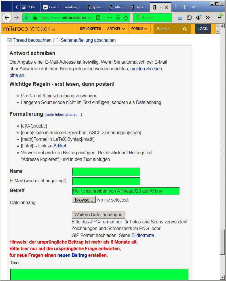

Okay - aber nach vierzehneinhalb Jahren hätte ein eigener Thread sicher
eine bessere Resonanz gefunden.
? Vierzehneinhalb: 14.5 Jahre, seit Oktober 2006. Und bei Ihnen stand ja auch noch ein roter Warnhinweis über dem Antwortfenster (der dann in der Folge verschwindet).
Keine Ahnung was das bedeutet- ich wollte nur auf meine Frage eine geschulte Antwort von einen Profi-was bedeutet der rote Hinweis?
Dass man nochmals überlegen sollte, ob etwas Eigenes nicht besser wäre.
Jetzt habe ich es verstanden mit dem rot eingeblendeten- besser wäre, das ich einen eigenen Beitrag erstellt hätte. Wie gesagt,ich bin zu wenig im Forum und mit dessen Umgang zu ungeübt- aber ich denke,das ich auf eine positive Antwort gestoßen wäre,wenn ich jemanden anders im Forum angetroffen hätte.
