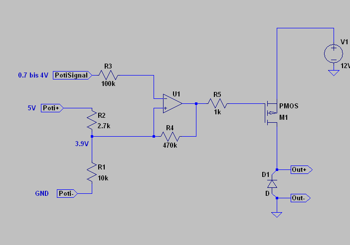

von Walter (gery41)
Hallo zusammen!
Ich hoffe das mir hier jemand helfen kann.
Ich greife am Schleifer von einem Potentiometer eine Spannung von 0,75
bis 4 Volt ab.
Nun benötige ich eine Schaltung welche mir bei Erreichen von 4 Volt
einen Kontakt schliesst über welchen 12 Volt durchgeschaltet werden.
Ich habe bereits einen Versuch mit einer 3,9V Zenerdiode und einem
Relais unternommen.
Leider klappt es nicht weil die Relaisspule mit ca. 150 Ohm zu wenig
Strom zieht um den Durchbruch der Zenerdiode zu erreichen.
Der Durchbruch der Zenerdiode wird erst bei einem Widerstand von ca. 2
Ohm wobei ein Strom con ca. 0,1 Ampere gezogen wird erreicht.
Also unbrauchbar für mein Vorhaben.
Nun wäre ein Vorschlag dieser Community für eine solche Schaltung wenn
möglich kontaktlos und als Sahnehäubchen vielleicht mittels Trimmer
feinjustierbar super.
Vielen Dank im Voraus.

Einfach gesagt bei 4 Volt soll meine 12 Voltspannung über einen
Schliesser durchgeschaltet werden, bei 3,9 Volt unterbrochen werden.

von Walter (gery41)
Welche Versorgungsspannung steht denn primär zur Verfügung?
Wie schon gesagt 4 Volt vom Poti.
Unter 4 Volt Relais aus, 4 Volt Relais an.
Oder auch kontaktlos ohne Relais über Halbleiter?

von Walter (gery41)
Erzähl doch einfach um was es wirklich geht.
OK, also von vorne.
Habe einen Elektroroller IO Vienna XE.
Bei diesem wird die Geschwindigkeit über den "Gasgriff" mittels
Potentiometer von 4 Volt (Stillstand) auf 0,75 Volt (volle Fahrt)
geregelt.
Die Rekuperation bzw. elektrische Bremsung kann aber nur mittels
Bremssignal von den Handbremshebeln eingeleitet werden.Dabei wird eben
eine Spannung von 12 Volt durch einen Mikroschalter an die Steuerung
durchgeschaltet.
Ich will aber das die Rekuperation wie bei vielen anderen Fahrzeugen
schon bei Nullstellung des "Gasgriffs" einsetzt.
Dazu will ich eben mit dem 4 Volt Potentiometersignal einen Kontakt
schliessen welches mir die 12 Volt Spannung an die Steuerung
durchschaltet.
Im Prinzip wie ein zusätzlicher Bremsschalter halt.
Wenn ich wieder "Gas" gebe fällt die Potientiometerspannung unter 4 Volt
und das Bremssignal somit wieder weg.
Hoffe das ich das somit verständlich erklären konnte.
Danke jedenfalls schon für Eure Bemühungen.

von Walter (gery41)
H. H. schrieb:
> Du kannst die Steuerspannung nicht als Versorgungsspannung nehmen. Es
> gibt da sicherlich an anderer Stelle eine Möglichkeit.
Als Versorgungsspannung hätte ich auch die 12 Volt vom Bremssignal zur
Verfügung.
Wie würde dann eine Schaltung aussehen wenn ich die 4 Volt vom Poti
verwende ohne dieses zu beeinflussen?
Das Potisignal wird von der Fahrsteuerung generiert und hat auch einen
eigenen unabhängigen Ground als die anderen Fahrzeugsegmente.
Ich selbst bin jahrzehntelang in der Staplerbranche tätig. Daher sind
mir auch diverse Fahrsteuerungen (Zapi, Sevcon, Curtis,etc...)nicht ganz
unbekannt.
Mein Roller hat z.b eine österreichisch - slovenische Piktroniksteuerung
verbaut.
Es ist halt schade das diese nicht wie viele andere bei Nullstellung
keinen Rekuperationsprozess einleiten können.
Ich besitze auch das Programm für das Notebook und das dazugehörige Can
Interface und habe damit schon versucht durch einige Parameteränderungen
zum Ziel zu kommen.
Habe es aber nur zumindest mit dem externen Bremssignal welches auch
ursprünglich erst zu parametrieren war soweit geschafft.
Nächster Schritt wäre eben die besprochene Schaltung.

von Stefan F. (Gast)
Ich würde versuchen, es auf die gezeigte Art anzugehen.
Wahrscheinlich wird der Gasgriff mit 5V versorgt. Selbst wenn nicht, wir
die Spannung aber auf jeden Fall innerhalb der 12V Versorgung liegen.
Die Stromversorgung des Potis teile ich mit einem Spannungsteiler auf
3,9 Volt. Wenn das Poti eine höhere Spannung liefert, geht der Ausgang
des OP-Amp auf LOW und der Transistor schaltet ein.
R4 bestimmt die Hysterese (wie groß der Bereich zwischen ein- und wieder
aus-schalten ist). Er sorgt dafür, dass das Ding im Bereich der Schwelle
nicht flattert.
Alle Widerstandswerte habe ich nur grob geschätzt. Als OP-Amp würde ich
einen MC34071 nehmen. Als MOSFET einen IRF4905. Was da noch auf jeden
Fall fehlt, ist ein Filter mit Überspannungsschutz für die 12V
Versorgung.

https://www.mikrocontroller.net/attachment/604865/2023-07-23_17-43.png
Hallo Freunde!
Die Schaltung von Stefan habe ich soweit verstanden.
Ich habe nur noch ein Problem mit dem Transistor.
Habe das vorhin einmal mit einem IRF4905 nachgestellt.
12V Spannungsquelle, den Minus an eine Glühlampe 12V/5 Watt.
Plus an den mittleren Anschluss vom Transistor.
Rechter Anschluss an Lampe - Lampe leuchtet.
Nun mein Problem, nach meinem Verständniss sollte die Lampe ja ausgehen
wenn ich an den linken Anschluss (Gate) Plus anlege.
Habe das mittels eines 1,5KOhm Widerstand vom Plus der 12V
Spannungsquelle versucht. Tut sich aber gar nichts.
Habe es auch noch mit der eingezeichneten Diode zwischen Out+ und Out-
probiert. Leider kein Erfolg
Worin besteht mein Denkfehler?
Danke für Eure Hilfe

Ich habe nun versucht die Schaltung von Stefan aufzubauen.
Komme aber schon beim Spannungsteiler ins stolpern.
Sollte zwischen R1 und R2 lt. Plan ja die 3,9 Volt haben. Wie soll das
funktionieren wo die beiden Ausgänge ja verbunden sind?
Die 3,9 Volt habe ich zwischen GND und der Verbindung von R1 und R2.
Weiss dadurch auch nicht wo was am Operationsverstärker hin gehört.
Noch etwas - anstatt eines MC34071 habe ich einen LT1224 genommen weil
dieser in der Schnelle leichter zu bekommen war. Wird hoffentlich egal
sein.
Freue mich wenn mir wieder etwas unter die Arme gegriffen wird.
Danke!
Walter schrieb:
> Wie soll das funktionieren wo die beiden Ausgänge ja verbunden sind?
Vielleicht ist es so klarer zu erkennen.

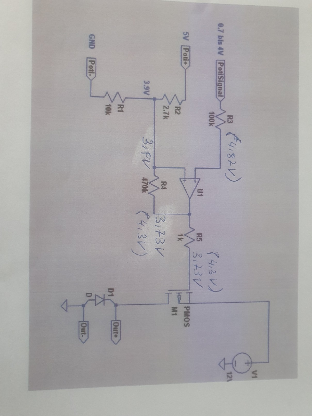

Ich teste die Schaltung ja mittels eines Labornetzgerätes.
Ich nehme daher die Versorgungsspannung von 5V.
Ich habe nun folgende Spannungen lt. Zeichnung vorliegen.
Wenn ich über R3 eine Plusspannung über 3,9V anlege, sollte doch U1
Minus ausgeben um den Mosfet leitend zu machen.
Es passiert aber genau das Gegenteil, die Spannung für das Gate steigt
von 3,73V auf 4,3V.
Die Spannungen in Klammer bei angelegter Spannung Potisignal.
Alle Spannungen immer gegen GND gemessen.
Woher würde eigentlich U1 das Minussignal bekommen um dieses an das Gate
vom Transistor durchzuschalten?
Es ist mir schon fast ein bisschen peinlich Euch mit meinen Fragen zu
quälen.
von H. H. (Gast)
Woher holst du dir die Versorgungsspannung für den Opamp?
von Walter (gery41)
Habe alle lt. Zeichnung gemacht.
Braucht es dazu noch eine externe Spannungsversorgung?
Wenn ja, welche Spannung, welche Anschlüsse?
von Falk B. (falk)
Ohje!
Schon mal ins Datenblatt geschaut?
>sein.
Bist du ein Troll oder wirklich so naiv? Ein 45MHz OPV für einen
popeligen Schmitt-Trigger. Na hoffentlich schwingt der nicht
parasitär. Jeder olle LM358 hätte gereicht.
Pin 4 ist V-, das muss an GND, der Minuspul deiner 12V Versorgung.
Pin 7 ist V+, das muss an +12V.

https://www.mikrocontroller.net/attachment/605197/2023-07-27_16-50.png

von Walter (gery41)
Danke für die schnelle Antwort.
Im Prinzip ist mir alles klar ausser beim Transistor ist mir der
Spannungsverlauf nicht ganz klar.
Es werden ja +12V durchgeschaltet und über R7 mit Minus verbunden, wie
geht das?
Welchen Kanal benötige ich beim IRF7309?
Habe ich nicht gefunden, schafft der IRF7309 meine 12V/21W
leistungsmässig?
von H. H. (Gast)
> geht das?
R7 stellt dein Bremslicht dar.
> IRF7309?
Der ist nur ein Stellvertreter, nimm da ruhig deinen IRF4905.
