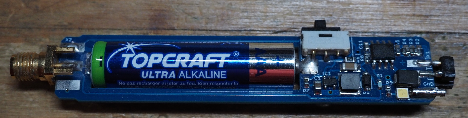

Also ich bin mit meinem Current Ranger sehr zufrieden. Der kann von
Nanoampere bis 3A mit Autorange messen. Current Viewer ist das
dazugehörige Auswerteprogramm.
https://lowpowerlab.com/guide/currentranger/

Den uCurrent und den CurrentRanger hatte ich schon im Blick. Also deiner
Meinung nach sind die 180€ für den CurrentRanger gut angelegt?
LG, Sebastian

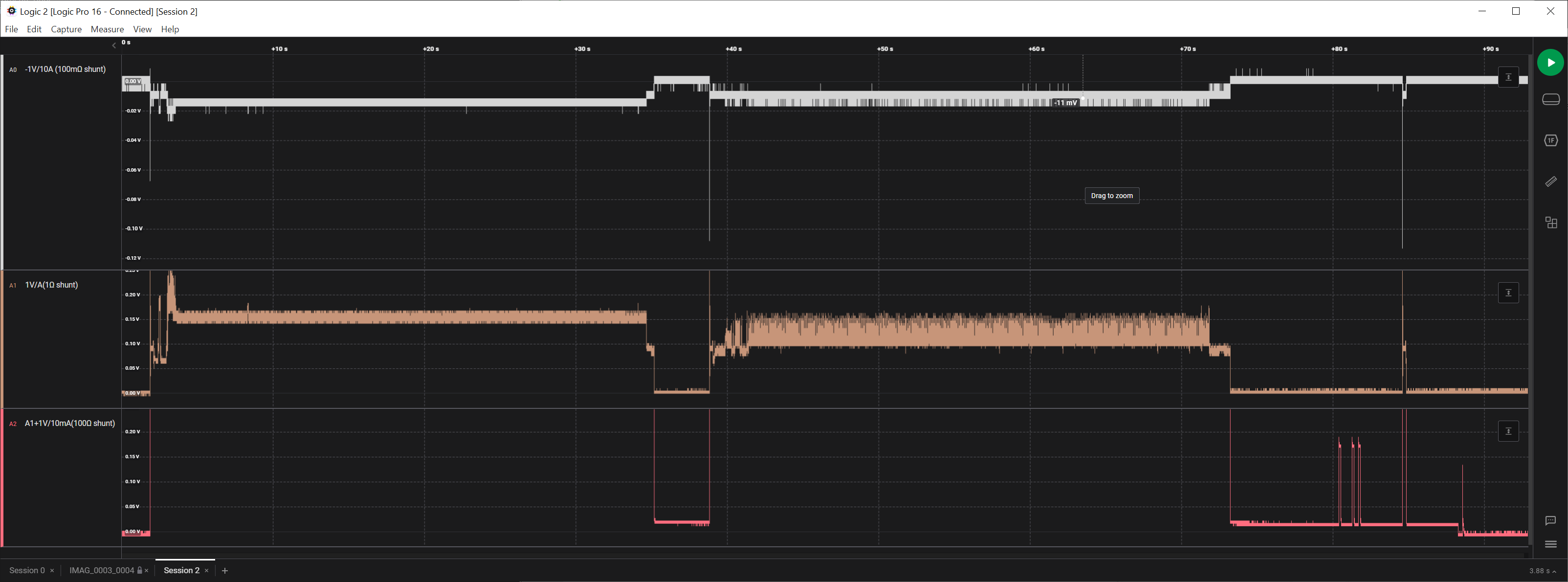

von Sebastian W. (wangnick)
Sebastian W. schrieb:
> Das klingt interessant. Das geht sicher auch mit noch mehr überbrückten
> Shunts mit verschiedenen Werten in Reihe. Das probiere ich aus!
Anbei eine Messung. Es wird hier der Stromverbrauchsverlauf einer
Wildkamera untersucht. Die Kamera wird hier mit 6,5V statt der
eigentlich vorgesehenen 6V versorgt.
Die ersten 35 Sekunden nach dem Einschalten wird ein Menü angezeigt,
dann geht die Kamera in den Bereitschaftsmodus mit sehr geringem
Stromverbrauch von 80-200uA. Wird eine Bewegung erkannt, so wird ein
Foto und danach ein Video von 30 Sekunden Dauer aufgezeichnet. An
Schluss wird die Versorgungsspannung wieder ausgeschaltet.
Man kann gut in der ersten Zeile den Strompeak von ~1.1A nach der
Bewegungserkennung sehen, in der zweiten Zeile die regulären Verbräuche
während des Betriebs, und in der dritten Zeile die Verbräuche im
Bereitschaftsmodus.
Während des Strompeaks fallen allerdings für einige 100us bis zu 1V an
den beiden Dioden plus 110mV am kleinen Shunt an "burden voltage" ab.
Dieses Gerät steckt den kurzen Einbruch weg. In anderen Fällen könnte so
ein Ereignis schon einen Brownout auslösen, insbesonders wenn keine
künstliche Spannungserhöhung möglich ist.
LG, Sebastian

Du brauchst einen Boostkonverter. Wie du im Bild siehst versorge
ich die Probe aus einer 1.5V Zelle. Der MAX braucht aber am besten
15V Versorgung damit er einen weiten Messbereich hat.
Waere man mit weniger zufrieden koennte man auch darauf verzichten und
ihn aus seiner Messchaltung versorgen, allerdings braucht er auch etwas
Strom. Da fand ich es einfacher Problemen aus dem Weg zu gehen indem man
direkt eine eigene Versorgung vorsieht.
Man koennte dafuer vielleicht auch eine 9V Batterie nehmen oder diese
sehr kleinen 12V Batterien die im inneren aus Knopfzellen bestehen.
Ich fand aber den Booster eleganter. Ausserdem lag das Teil gerade rum.

Noch eine Kleinigkeit. Ganz rechts unten auf dem Bild
seht ihr eine kleine weisse LED die mit 100k an den 15V haengt
und die mich daran erinnern soll den Tastkopf nach dem Tagwerk
auszuschalten. Leider halbiert die auch die Lebensdauer weil
die etwas genauso viel Strom braucht wie der Rest der Schaltung.
An der Stelle kann man dann darueber nachsinnen ob man die LED
fuer sehr wichtig oder totalen Unsinn haelt. Ist sozusagen
eine Frage der Persoenlichkeit. :-D
Vanye
