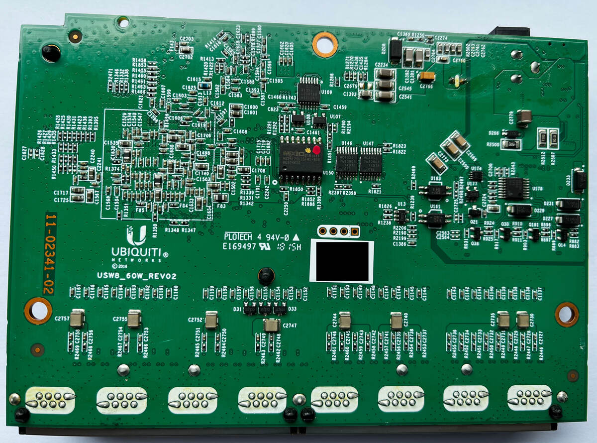

Ich habe hier einen Ubiquiti US-8-60W 8-Port PoE Switch. Dieser ist
leider defekt und ich möchte versuchen ihn zu reparieren. (SMD)-Löt- und
Elektronikkenntnisse sind vorhanden.
Kürzlich ist mir beim Einstecken einer WLAN Steckdose die Sicherung
geflogen. Darin ist ein Kondensator explodiert und hat eine
entsprechende Sauerei verursacht. Am selben Stromkreis hing auch
besagter Unifi Switch. Nach dem wieder einschalten der Sicherung
startete der Switch nicht mehr. Ich hatte zunächst das Netzteil im
Verdacht. Mit einem anderen Switch funktioniert es aber weiterhin.
Auf der Platine konnte ich so direkt keine Spuren entdecken. Beim
aufschrauben roch der Switch aber etwas nach magischem Rauch. Ich werde
im laufe des Tages mal mein Labornetzteil anschließen und versuchen die
Spannungsversorgung zu verfolgen. Erkennt vielleicht jemand verdächtige
Stellen auf den ersten Blick?
Achso, die schwarzen Flächen auf den Bildern verdecken nur Aufkleber mit
Seriennummern usw. Bauteile sind da keine drunter.

von Mladen G. (mgira)
Ganz Oben links im ersten Bild, der IC hat einen Brandfleck, ist gleich
neben dem Netzteilanschluss, ein Schaltregler?

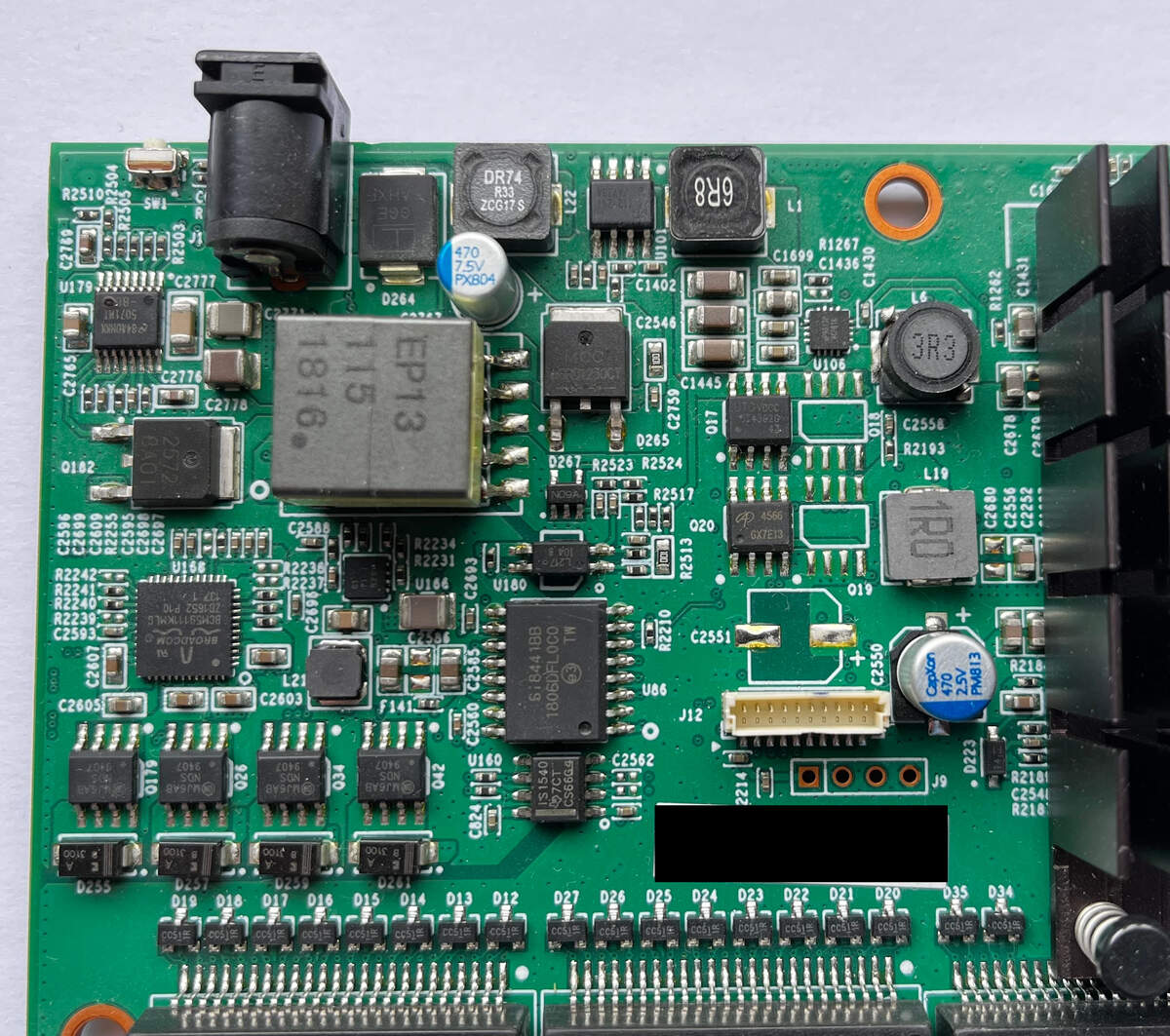

von Michael H. (mha1)
U179 (links neben der DC-Buchse) sieht verdächtig aus.

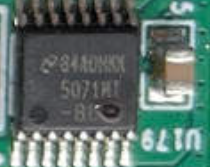

von Kevin M. (arduinolover)
Dem schließe ich mich an, sieht nach dem PWM Controller für die
Versorgung aus. Man kann es schlecht erkennen, aber es könnte ein LM5071
von TI sein.
von (prx) A. K. (prx)
LM5071 von NatSemi - heute TI - passt.
von Nick (labertasche)
Ja, der hat tatsächlich einen Brandfleck. Mein erster Gedanke war
Markierung, aber den hat es wohl wirklich erwischt.
Beschriftet ist er mit 5071MT. Wird dann wohl tatsächlich ein LM5071
sein. Ist es naheliegend, dass der alleine gestorben ist?
Unter
https://community.ui.com/questions/Fiber-poe-gen2-dead-after-using-DC-In-rj45-jack/5f4cc9fa-1f7f-4924-91e4-02f0b1cafcce
wird berichtet, dass ein Austausch alleine gereicht hätte. Dann würde
ich mal versuchen den ohne weitere Schäden auszulöten und dann Ersatz
besorgen. Die sind ja immerhin in kleinen Stückzahlen verfügbar, wenn
auch nicht wirklich günstig.
Es gibt zwei Varianten -50 und -80. Auf dem Photo sieht es nach -80 aus.
Wirklich teuer finde ich den nicht. Preis ca. EUR 3,- zzgl. Steuer und
Versand bei Mouser, Digikey oder Texas Instruments.
