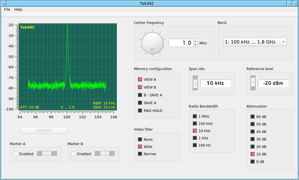

Qt als Toolkit und C++ als Sprache. Damit ist auch der Großteil von LXDE
gemacht.
Qt gäbe es auch mit Python als Sprache, wenn dir C++ nicht liegt.
# apt install qtcreator

+1 für Qt in Verbindung mit Python.
GUI-Design mit dem Qt-Creater.

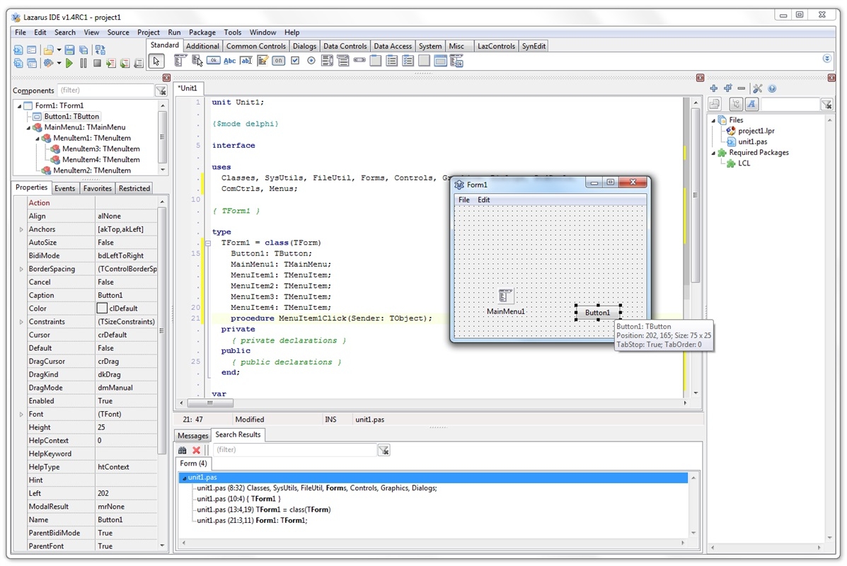

Also, wenn schon PureBasic erwähnt wird, dann sollte man auch Lazarus
(Delphi-Clone) ins Spiel bringen. Ist halt (Objekt-)Pascal. Es hat einen
wirklich brauchbaren GUI-Designer, der stark in die Richtung geht, den
du dir wünscht. https://www.lazarus-ide.org

von Ben K. (bkaiser)
Ich würde Lazarus nehmen:
https://www.lazarus-ide.org/

von Max M. (Gast)
Freepascal mit Lazarus
Die Programme sind dann auch unter Linux und Windows etc lauffähig

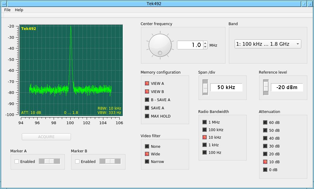

Pech gehabt. Wenn du schon meine Screenshots klaust (gut zu erkennen an
der fvwm-Dekoration), dann müsstest du richtig klauen. ;-) In diesem
Falle handelt es sich um ein Qt-Programm. Ich wollte das mal als
Testballon für eine Lazarus-Portierung benutzen, ist aber nie geworden.
Habe ich dann sogar mal "richtig" opensourced:
https://github.com/dl8dtl/tek492
: Bearbeitet durch Moderator

von Max M. (Gast)
Was für ein Kindergarten was ist dein Problem?!
Das Foto dient als Symbol für so sieht es aus.
Und dann nehme ich halt ein anderes
Was für ein Kindergarten.
Meinst du auf dem Foto erkennst du ein Unterschied ob es ein C oder
PAscal Programm ist?!
Jörg W. schrieb:
Das du Dinge zitierst, die nicht von dir sind, und dann noch falsche
Behauptungen aufstellst (und auch die Quelle nicht nennst). Ja, die
qwt-Elemente kann man durchaus ganz gut da drin erkennen. Wenn schon,
wäre es ja wohl eher ein Beispiel dafür gewesen, was man mit Qt/qwt
machen kann (wurde schließlich eingangs empfohlen) als eins für Lazarus
– aber eine "einfache" GUI ist das eh nicht. Ziel war es, die
Bedienelemente eines Tekronix 492 halbwegs in ähnlicher Anordnung
nachzuvollziehen, das ist nun nicht unbedingt eine Aufgabe, der man sich
jeden Tag stellen muss.

Max M. schrieb:
> es ändert so gar nichts an der Aussage, das Ergebnis bleibt dasselbe
Genau das sehe ich eben nicht so. Es ist ein Beispiel für Qt/qwt. Bring
doch eins für Lazarus, wenn du das hier empfiehlst – gern auch mit
Quellcode, damit der TE ein Gefühl bekommt, was ihn erwarten würde.

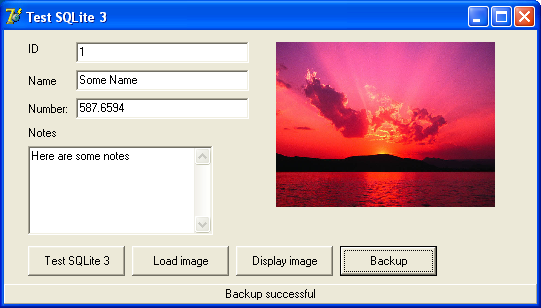

von Max M. (Gast)
Leider ist es hier nicht möglich Beiträge im Nachhinein zu ändern, sonst
würde ich es tun.
Ich habe danach ein anderes Beispiel gepostet, damit ist dann jetzt auch
mal gut
Es soll symbolisch für eine GUI stehen! Und genau das selbe ginge auch
mit PAscal oder jeder anderen (Symbolfoto).
Am Ende sieht alles recht ähnlich aus.
Hatte einfach das erstbeste Bild aus Google genommen mit Stichwort
Lazarus und was in dieses Forum passen würde(technisch), wie gesagt, ein
paar Beiträge später habe ich was anders gepostet.
Ist doch jetzt auch kein Drama.
Anbei weitere echte PAscal Beispiele

In Lazarus/Delphi braucht man nur eine selbst geschriebene Zeile.
Den Rest macht die IDE.
unit Unit1;
