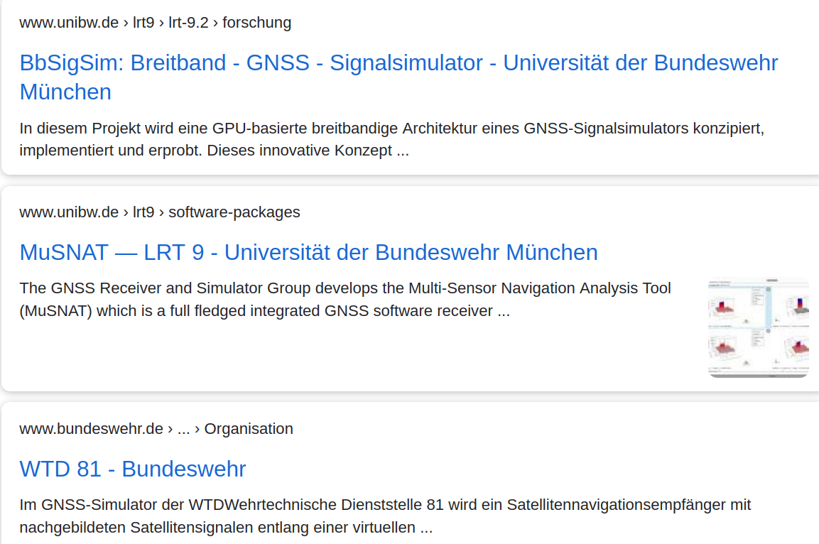

Halloo, leider sind alle Beiträge die ich zu diesem Thema gefunden habe recht alt, weshalb ich es einfach nochmal probieren möchte. Ich benötige aus beruflichen Gründen des Öfteren die Simulationsmöglichkeit von GPS Signale, da ich hier im Gebäude leider keine Möglichkeit habe eine Antenne in den Empfangsbereich zu bringen (abgesehen vom privaten KFZ) Ich möchte ein gültiges GPS Signal auf den HF Eingang von GPS Modems einspeisen, sodass das Gerät im besten Fall eine GPS Position finden kann. Vielleicht hat jemand ein solches System bezahlbar bereits im Einsatz oder hat einen Tipp, wo man so etwas beziehen könnte. Weiterhin, wenn jemand einen Tipp für Lektüre zum einlesen hätte wäre ich auch sehr Dankbar, da in unserer Branche das Thema GPS, defekte Empfänger und defekte Modems immer mehr an Tragweite gewinnt. Vielen Dank!
hab sowas mit dem HackRF ausprobiert, gibts zahlreiche Onlinetutorials drüber. Funktionierte erstaunlich gut, also alle meine Endgeräte nahmen das Signal für bare Münze.

Daniel L. schrieb: > Vielleicht hat jemand ein solches System bezahlbar bereits im Einsatz > oder hat einen Tipp, wo man so etwas beziehen könnte. https://www.ppmshop.de/liste/Labsat_3_Record_und_Replay.aspx?WPParams=43CCD7D4B5DDE6B7C2E0B1CDE1C8B6B794989476BBD3E7D5AFBCCAD5CCD2D7A3CED5C4B8B6D3B1DEBFC5E7C4E1B6B8D9C3BCDED9E79E9F82 So mal zur Orientierung, damit du zumindest die Anzahl der Dezimalstellen des €-Wertes kennst. fchk

(1) Auf Github, für den Pluto: "PLUTO-GPS-SIM generates a GPS baseband signal IQ data stream, which is then transmitted by the software-defined radio (SDR) platform ADALM-Pluto. Windows 32bit version. " https://github.com/Mictronics/pluto-gps-sim-win32 (2) ein Artikel dazu: "GPS Signal Transmission, Acquisition and Tracking using PlutoSDR" https://www.mathworks.com/help/satcom/ug/gps-receiver-acquisition-and-tracking-using-pluto-sdr.html Pluto SDR: https://wiki.analog.com/university/tools/pluto Der Preis vom Adalm-Pluto ist inzwischen merklich gestiegen, aber immer noch erschwinglich: https://www.mouser.de/ProductDetail/Analog-Devices/ADALM-PLUTO?qs=xbccQsLEe0ffoUoi%2FjfIWA%3D%3D

Ich halte den Ausdruck GPS-Modem für eine etwas schlampige Verkürzung, tatsächlich sind sogar zwei Modems im Gerät enthalten, für GSM und Bluetooth. GPS-spoofing Projekte: https://github.com/osqzss/LimeGPS https://github.com/emlyons2014/gps-sim https://slowmin.com/fake-gps-with-a-hackrf-one/ Damit kann man aber nur die GPS-Funktion prüfen, nicht die Korrekturdaten via GSM-Modem, nicht die Bluetooth-Verbindung zum Benutzer und nicht Galileo und Glonass-Empfang. Das R&S-Gerät macht das alles aber auch nicht. https://www.mouser.de/c/?q=HackRF 269,10 € bis 391,95 € https://www.mouser.de/new/lime-microsystems/limemicro-sdr-mini-2-usb-radio noch kein Preis, das wäre also etwa der Preis, den man erwarten sollte, dazu noch Stromversorgung u.s.w..

Vielleicht kann so ein GPS-Sender vom Herstellter gemietet werden oder es gibt eine Firma, die so ein Gerät hat und als Service anbietet. Zu geben scheint es sowas, wie die Suche zeigt.
Nach allem bisher gesagten würde ich auch zu einer Dachantenne raten. Die ursprünglich gefragte Simulation ist 1. teuer und kann 2. nur einen Teil der möglichen Fehler erkennen lassen. - Die Dachantenne empfängt alle "sichtbaren" Satelliten gleichzeitig, sowie Galileo und Glonass. - Die Korrekturdaten via GSM passen zum Standort. Die gelten sowieso nur großräumiger, nicht für die letzten Zentimeter (oder Subfüße). - Auch Bluetooth kann unter Realbedingungen benutzt werden. Bleibt die Frage, haben die GPS-Empfänger alle einen Anschluß für externe Antennen? Sonst müsste man das Summensignal vom Dach im Prüfraum mit einer weiteren Antenne wieder abstrahlen. Der angezeigte Standort dürfte die Position auf dem Dach sein. Das Kabel verzögert alle Satellitensignale gleich, das sollte die Auswertung nicht beeinflussen? Zur Kabeldämpfung bei ca 1,5 GHz: https://kabel-kusch.de/Koaxkabel/kabel.htm RG174 hat bei 1 GHz 91dB/100m, RG58 nur 56dB, bessere (dickere) noch deutlich weniger, dann fallen die bei 20m nicht ins Gewicht.
