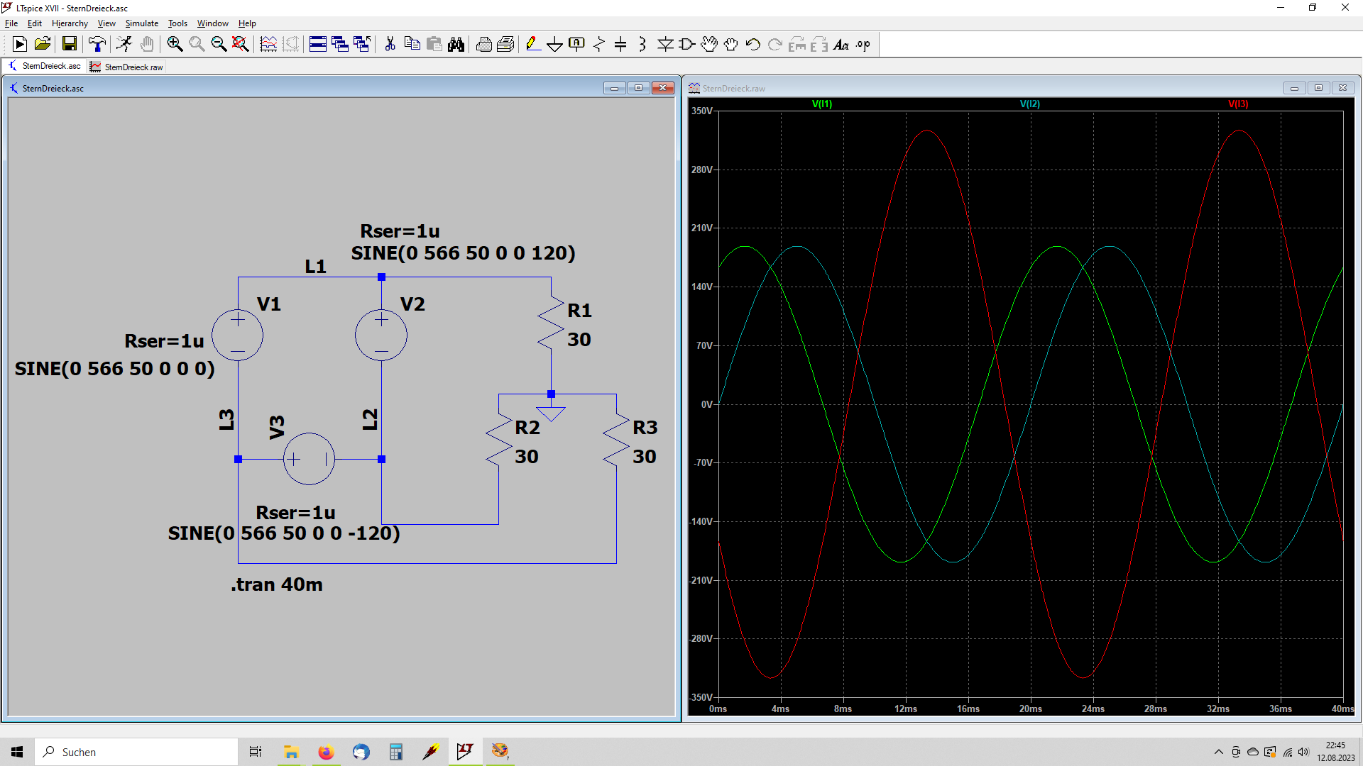

ich möchte mit LTspice eine Schaltung berechnen: Quelle in Dreieck
verschaltet und Last im Stern. Ich bekomme eine Fehlermeldung (siehe
Anhang). Ist die Schaltung falsch oder stimmt was nicht mit LTspice?
Gruß Sarah

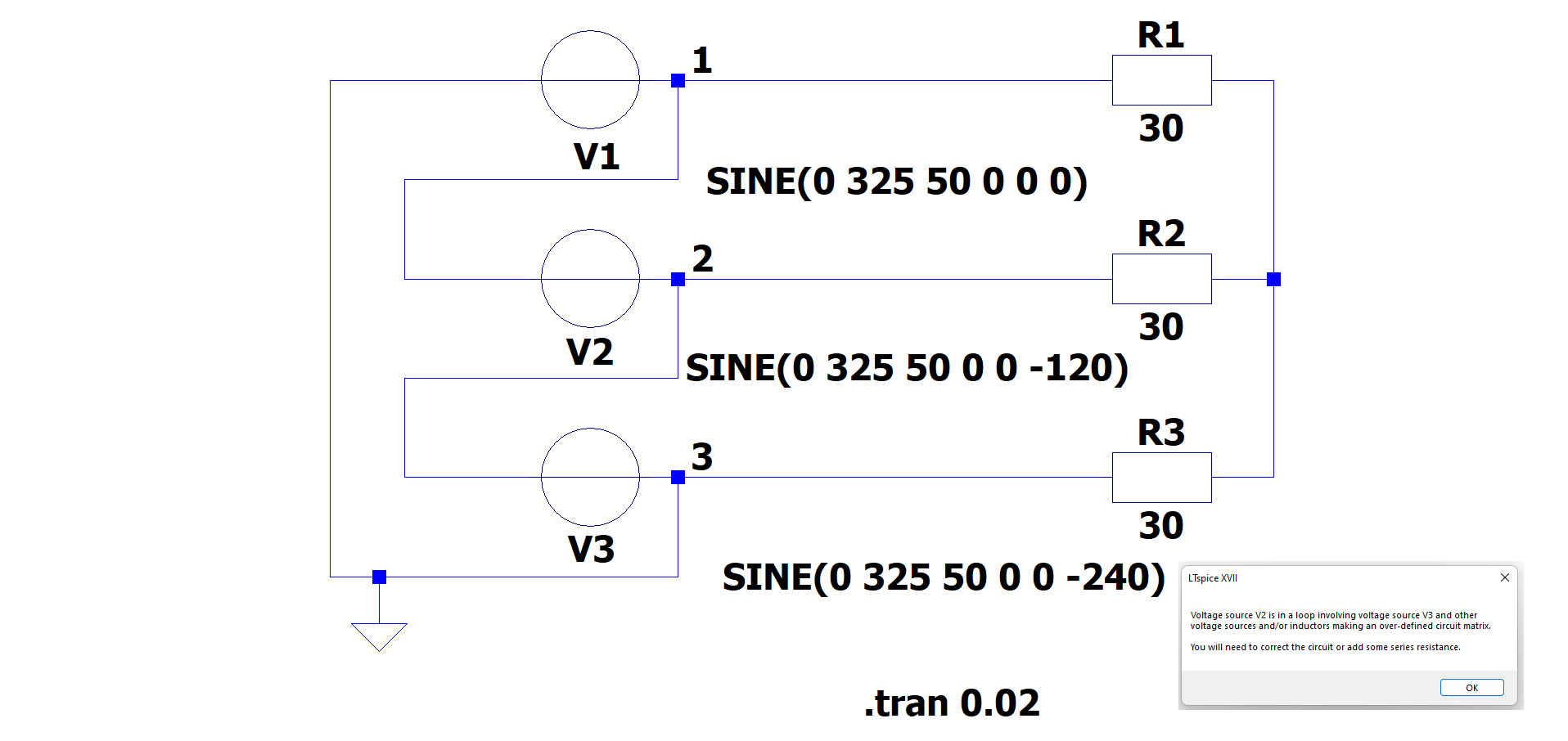

von Falk B. (falk)
Was ist wohl wahrscheinlicher? Du hast einen satten Kurzschluß
gezeichnet!
Nur EIN Netz soll und muss an GND!

Du musst natürlich den KURZSCHLUSS entfernen! Oder einen minimalen
Ausgangswiderstand in den Quellen eintragen, das kann man im Bauteil.
Und nein, man kann nicht einfach drei Quellen direkt Dreieck schalten.
Warum das so ist, dagt die Fehlermeldung. Man kann bestenfalls zwei
Quellen so schalten, denn der Rest ergibt sich aus der Summe.
Hmm, ich habe es gerade mal probiert, Dreieckschaltung geht so einfach
nicht im LTspice. Da muss man wohl was mit einem Trafomodell machen, das
auch die magnetische Kopplung nachbildet.
Nimm die Sternschaltung für deinen Generator.
von Sarah E. (meneymaus)
Ich habe in den 3 Quellen 3 Serienwiderstände (1 Piko-Ohm) eingetragen
und nun die Last geerdet. Ergebnisse wirken plausibel.

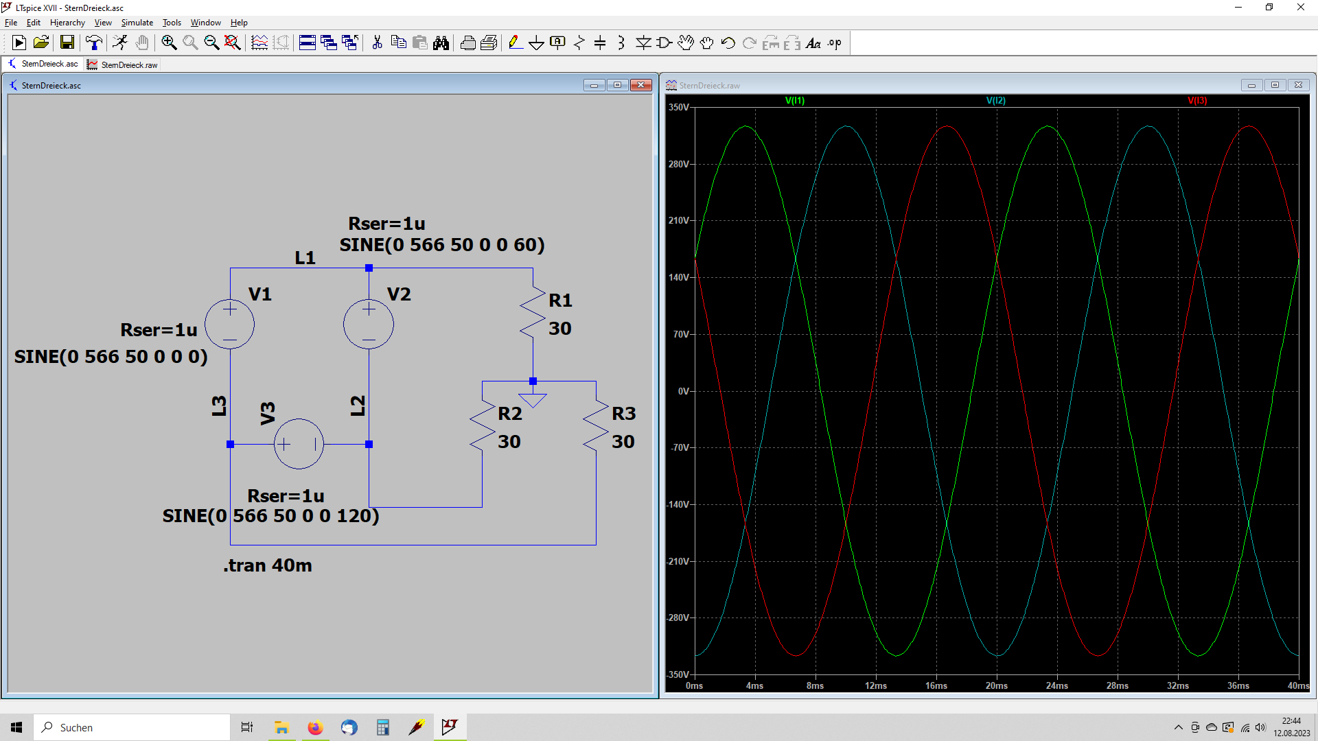

Hmm, wenn man nur 2 Quellen nutzt, passt die Differenzspannung L2-L3
nicht. Wo liegt mein Fehler?
3,5 A Spitze in jeder Quelle, schaut doch gut aus.
von Falk B. (falk)
OK, Fehler gefunden! In Dreieckschaltung haben die Außenleiter nur 60
Grad Phasenverschiebung! STUPID!

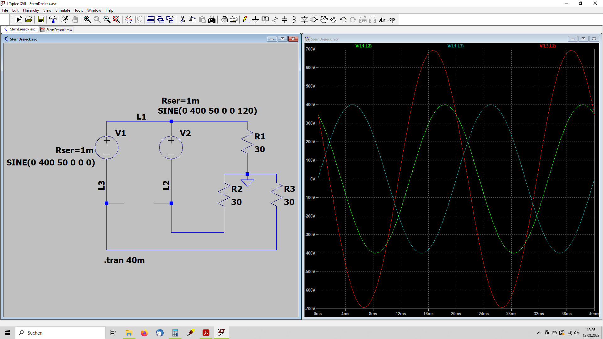

von Uwe (neuexxer)
Die Meldung sagt es doch schon: "...over-defined circuit matrix"
Im idealen 3~System ergibt die Spannungssumme von 2 Quellen
(Vorzeichen-richtig gezählt) die Spannung der dritten.
Haben die Quellen, wie in der Schaltung oben, keine Innenimpedanz,
kann das Programm nicht rechnen, das System ist überbestimmt.
Also:
Braucht man die Ströme der Quellen, spendiert man ihnen
(natürlich kleine) Innenwiderstände, wie schon vorgeschlagen.
Sonst lässt man einfach eine der Quellen weg.
Den Schaltungsnullpunkt muss man natürlich vorsehen,
man legt ihn einfach dahin, wo man ihn braucht.
Ein Transformatormodell ist nicht notwendig.

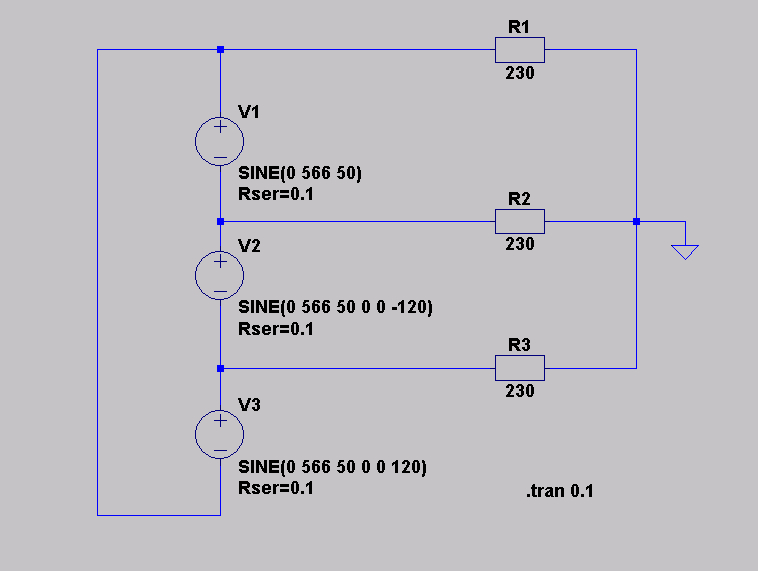

von Uwe (neuexxer)
Siehe Anhang; die "566" stehen für den Scheitelwert der Spannungen
im 3~400 V-Netz.

Schon mal deine Schaltung simuliert?

von John B. (craftsman)
Mit drei Serienwiderständen und einer definierten Erde sind keine
Probleme zu erwarten. Diese Lösung hat Sarah schon präsentiert.
Der Punkt ist doch eher, daß bei Drehstrom die Summenspannung immer 0V
ist, aber LTspice das nicht erkennt.
Nächstes Problem: Durch das numerische Rauschen sind die drei Spannungen
(in Summe) auch nicht immer gleich 0V !
Desweg ngibt es ja Drehstrom, denn Ptotal ist schön konstant.

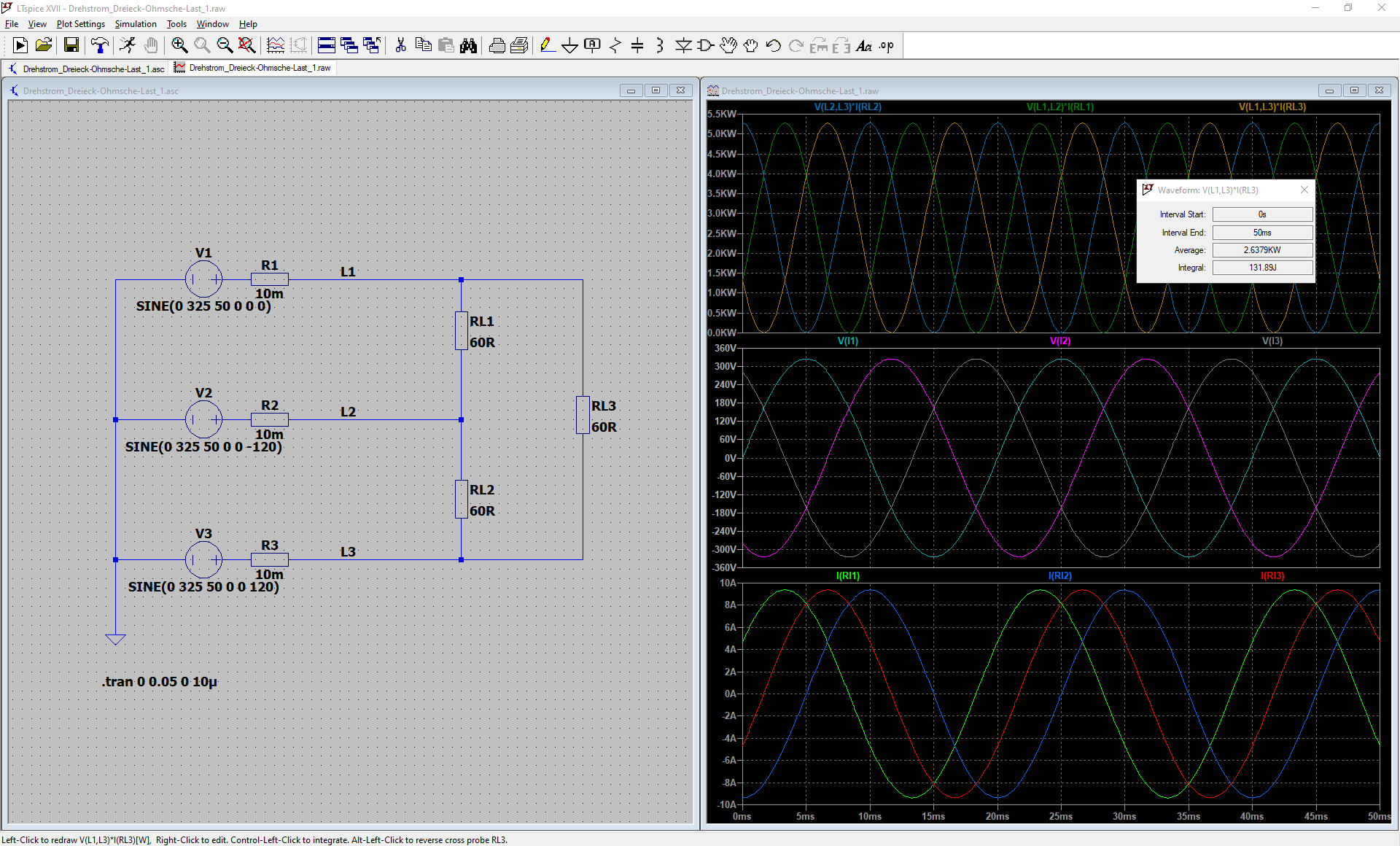

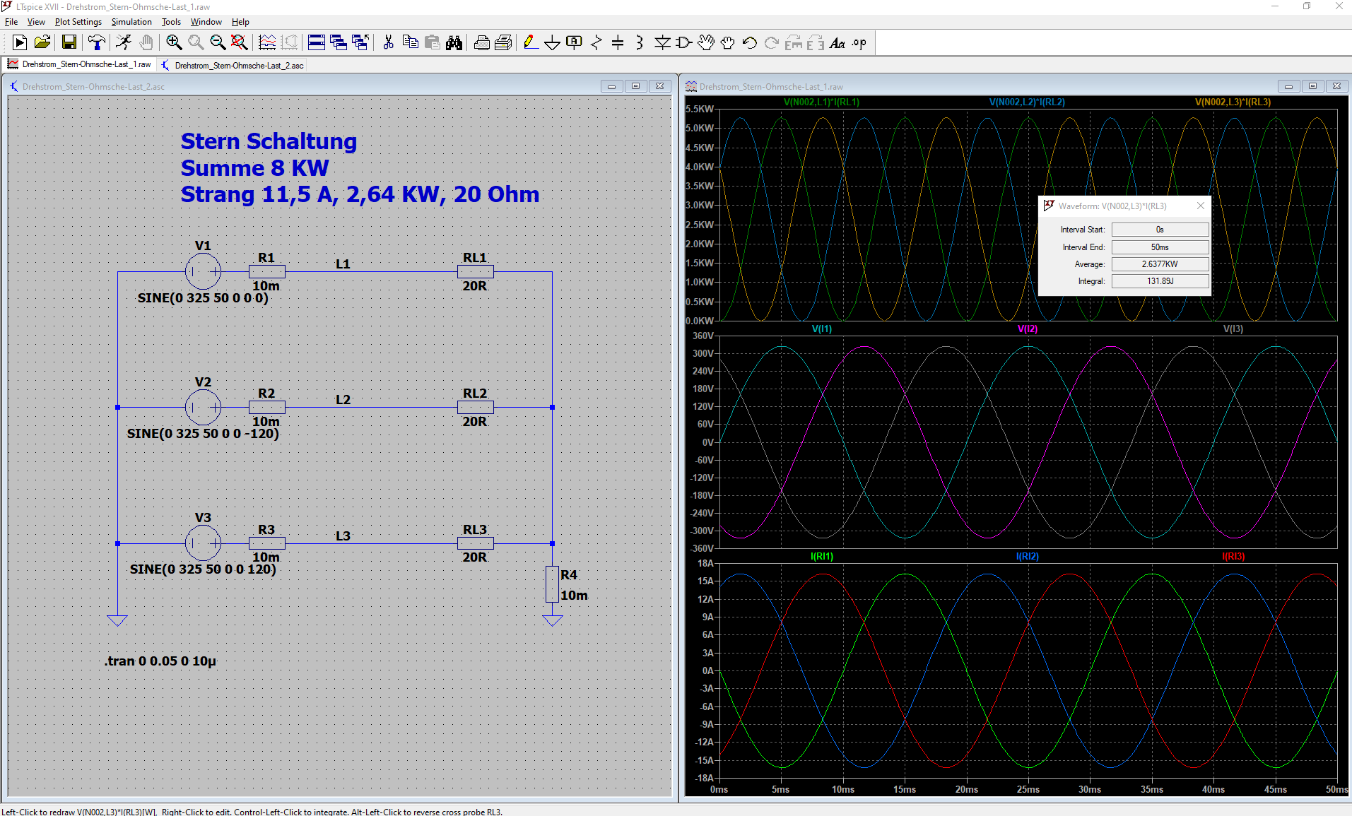

von Klaus R. (klara)
ich mußte mich vor einigen Tagen selber mit Drehstrom beschäftigen. Es
ging hierbei um die Stärke der Ströme bei Stern- und Dreieck-Schaltung
und letztlich um die Wahl der Sicherungen bei einer bestimmten Leistung.
LTspice war mir da eine gute Hilfe.
mfg Klaus
Falk B. schrieb:
> Nö. Noch so ein Theoretiker. Die Phasenverschiebung im Dreieck muss 60
> Grad betragen!
Hier irrst du. Bei drei Quellen im Dreieck muss die Phasenverschiebung
120° betragen. Und Uwes Post, auf den du dich bezogen hast, zeigt 3
Quellen im Dreieck. Da sind deine 60° fehl am Platz.
Falk B. schrieb:
> Ich habe es simuliert. Und du?
Ja, ich habe simuliert. Denn ich bin eher Kombinierer von Theorie &
Praxis als Theoretiker ;).
Bei 120" ergibt sich das übliche Phasenbild, bei 60° etwas Anderes.
Letzteres sieht zwar interessant aus, scheint aber wenig praktische
Relevanz zu haben. Da laufen die Phasen nicht so richtig rund.

von Uwe (neuexxer)
Falk B. schrieb u.a.:
>>> STUPID!
60°. Schon krass.
Wofür haben wir bzw. viele von uns eigentlich x-mal
Zeigerdiagramme gemalt?
https://learnweb.getsoft.net/drehstrom/kompendium/kap02_erzeusys/kap02_012_stern.html
>> im 3~400 V-Netz.
https://www.mikrocontroller.net/attachment/preview/606752.jpg
Ja, wie im Bild angegeben.

Sicher wollte "Sarah" eine Sternschaltung bauen.
Sie hat nur dummerweise V2 nicht an den GND angeschlossen.
Abdul K. schrieb:
> Klar kann man das mit Serienwiderständen glattbügeln.
Diese sind letztlich dafür verantwortlich, wohin der Sternpunkt driftet.
