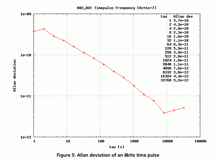

Andreas S. schrieb: > Eine Nachfrage: was für eine Genauigkeit und nach welcher Zeit kann > man mit dieser Methode über GPS USB erwarten ? Sobald es einen fix mit allen Satelliten hat. Danach kommt es darauf an wie lange du misst. Zumindest zum Ublox 6 gibt's ein Allan Diagramm. Das wird wohl ähnlich sein.
