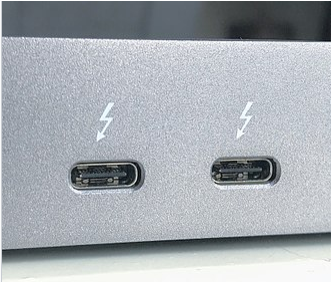

Joe schrieb: > Die hatten schon ab 2017 eine USB-C Schnittstelle mit Power > Delivery. Erkennbar am Blitzsymbol neben der Buchse. Das Blitzsymbol neben der Buchse steht nicht für Power Delivery, sondern für Thunderbolt.

Harald K. schrieb: > Joe schrieb: >> Die hatten schon ab 2017 eine USB-C Schnittstelle mit Power >> Delivery. Erkennbar am Blitzsymbol neben der Buchse. > > Das Blitzsymbol neben der Buchse steht nicht für Power Delivery, sondern > für Thunderbolt. Und ohne dieses geht kein PD Netzteil du Schriftgelehrter. Aus Erfahrung. Wo habe ich gesagt das das fuer PD steht? Nicht aus dem A.ermel ziehen.

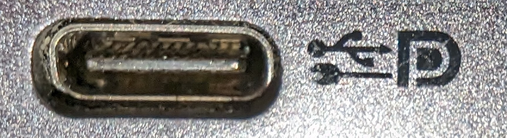

Joe schrieb: > Und ohne dieses geht kein PD Netzteil du Schriftgelehrter. USB Power Delivery existiert unabhängig von Thunderbolt. In Thunderbolt 3 ist aber PD enthalten, d.h. mit Blitzsymbol gibts auch PD. Aber auch ohne Blitzsymbol kann es PD geben. Anderes Logo.

Ein Hersteller mit mehr Fantasie als Sinn für Konvention kann aber auch dies hier für TB4 mit PD und DisplayPort dran malen.
