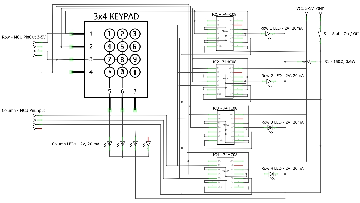

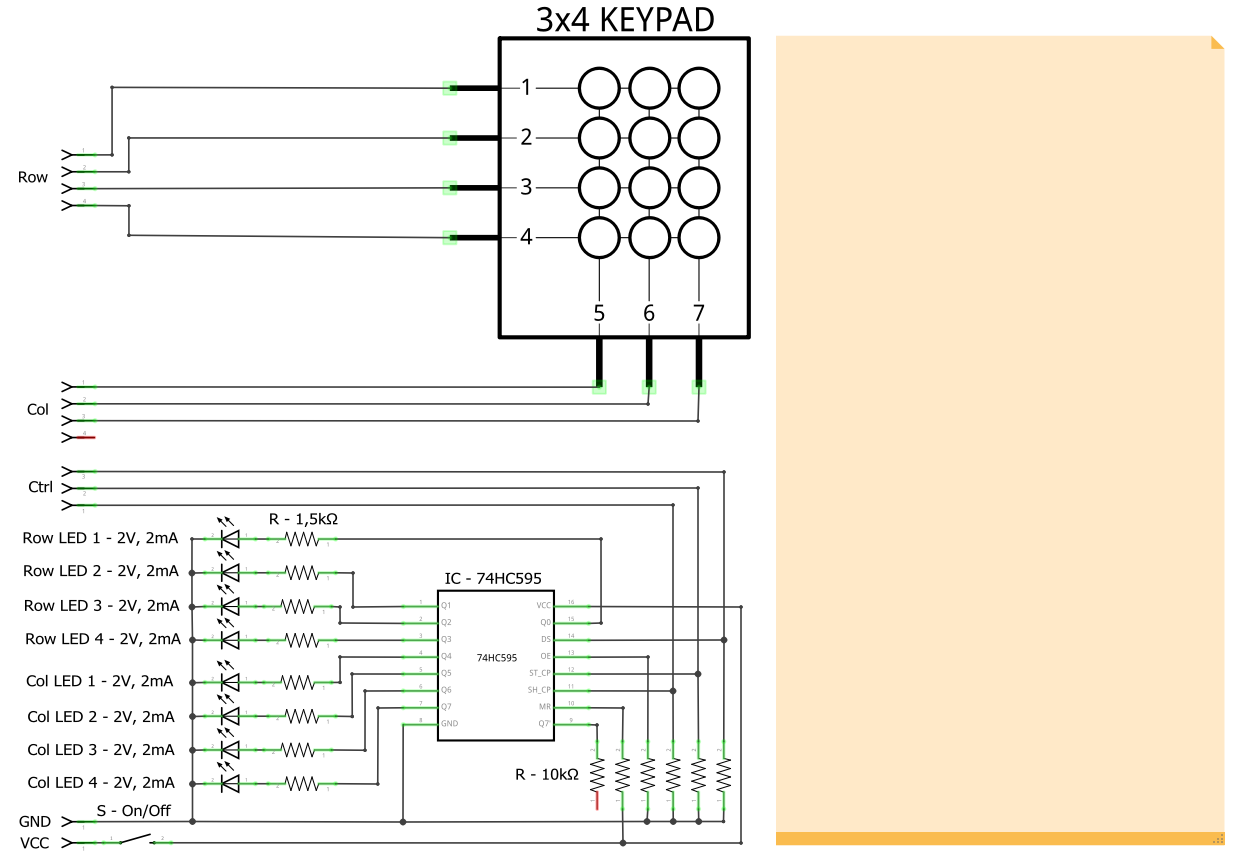

Hallo
Ziel ist die Zeile und die Spalte der betätigten Taste mittels LEDs zu
visualieren.
Bei gedrückter Taste 1 soll die Row LED (1) und die Column LED (5)
leuchten.
Bei gedrückter Taste 5 soll die Row LED (2) und die Column LED (6)
leuchten.
Mit S1 kann die Visualisierung ein- bzw. ausgeschaltet werden.
Die Schaltung soll von 3.3 (esp32) - 5 Volt funktionieren.
Die LED's leuchten bei 3.3 Volt dunkler, was kein Problem ist.
Ist meine Schaltung korrekt?
Lässt sich mein Vorhaben mit weniger IC's oder einem anderen IC besser
realisieren?
elC
von Joachim S. (indoctius)
Auf den ersten Blick stellen sich meine Nackenhaare auf:
 - CMOS- Bausteine mit offenem Eingang
 - Wired-Or wird die Gatter-Ausgänge killen
 - gewöhnungsbedürftiger Stil beim Schaltplan
 - zum disablen einfach Masse der Bausteine kappen...
Das Bedarf möglicherweise einer Überarbeitung...

von ElC (elc)
Hallo
Ein Anfänger bedankt sich für die kritischen Antworten.
- CMOS Eingänge also auf ein definiertes Potenzial legen (GND?).
- Die 4 Y-Ausgänge an ein weiteres OR Gatter mit 4 Eingängen führen?
- Angekommen, kurz mit Fritzing hingeklatscht...
- Wie würde eine korrekte Deaktivierung aussehen?
  Die Eingänge vom 74HC08 bleiben auch bei Deaktivierung von VCC
verbunden.
Inzwischen ist klar geworden dass die MCU Output Pins (Rows) mit
High/Low Wechseln durchgescannt werden müssen. Das bedeutet ein (sehr
schnelles) Flackern der LEDs und was sagt der 74HC08 dazu...
Danke euch allen
LEDs mit "Sammelvorwiderstand". Das funktioniert nur in der Theorie so
richtig gut.
Kann man im Grunde nicht erkennen, denn ein Schaltplan wird nicht mit
IC-Gehäusen gemalt, sondern mit der Innenbeschaltung des Bausteins. Und
das sind einfach 4 UND-Gatter. Das Gehäuse braucht man erst fürs Layout.
Ich vermute "nein", aber du kannst da ja einfach mal ausprobieren. Man
lernt nie aus.

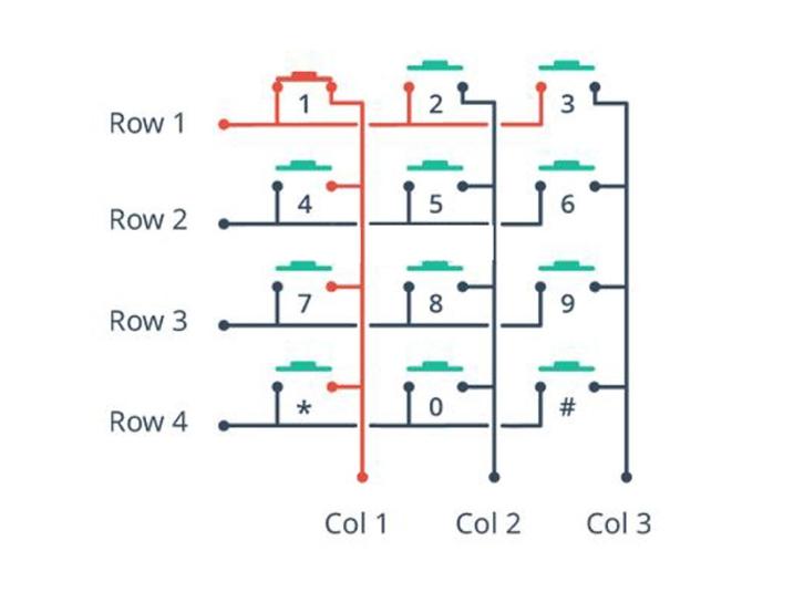

Ja, die übliche Multiplexansteuerung: der Ruhepegel ist "alle Reihen
low", dann es wird die erste Zeile auf "high" gesetzt und dann wird
geschaut, welche Saplte ebenfalls auf "high" geht. Danach wird die
Matrix wieder in den Ruhepegel versetzt (alle "low") und dann die zweite
Zeile aktiviert. Und so geht es mit allen Zeilen durch.
Bei Tastaturen ohne Dioden in Reihe zum Taster git es dann
Erkennungsprobleme, mehrer Tasten auf einmal gedrückt werden.
Nein
> realisieren?
Eine funktionierende Alternative ginge mit 3x 74HC03 (4xNAND je 2
Eingänge mit Open Drain-Ausgang), die Col mit je 10k Pulldown runter
ziehen und die 3 Gatter der jeweiligen Row am Ausgang Wired-Or mit
LED/Vorwiderstand nach Vcc schalten.
Um das ganze zu deaktivieren müßte man jedoch Vcc der Row und GND der
Col unterbrechen...

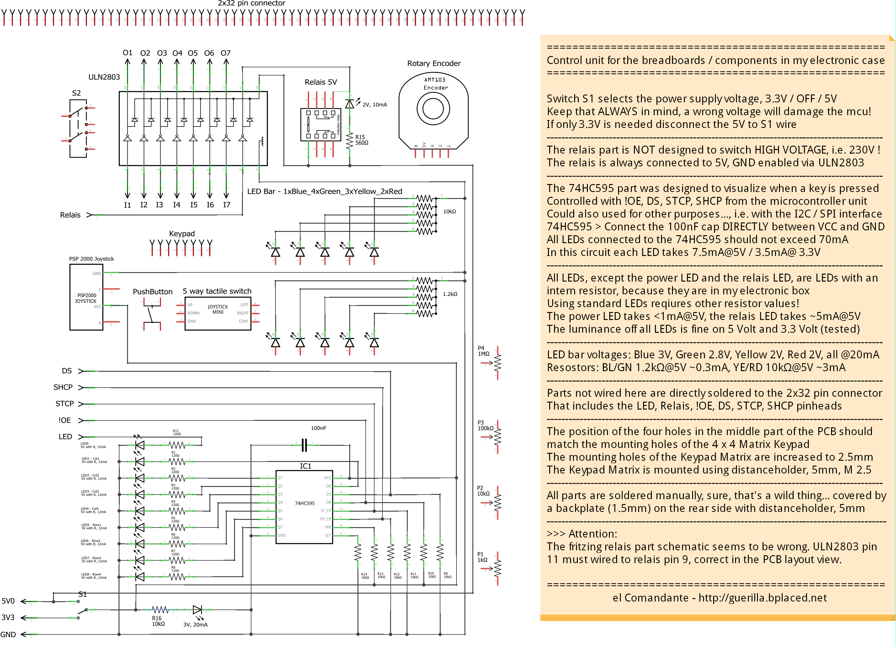

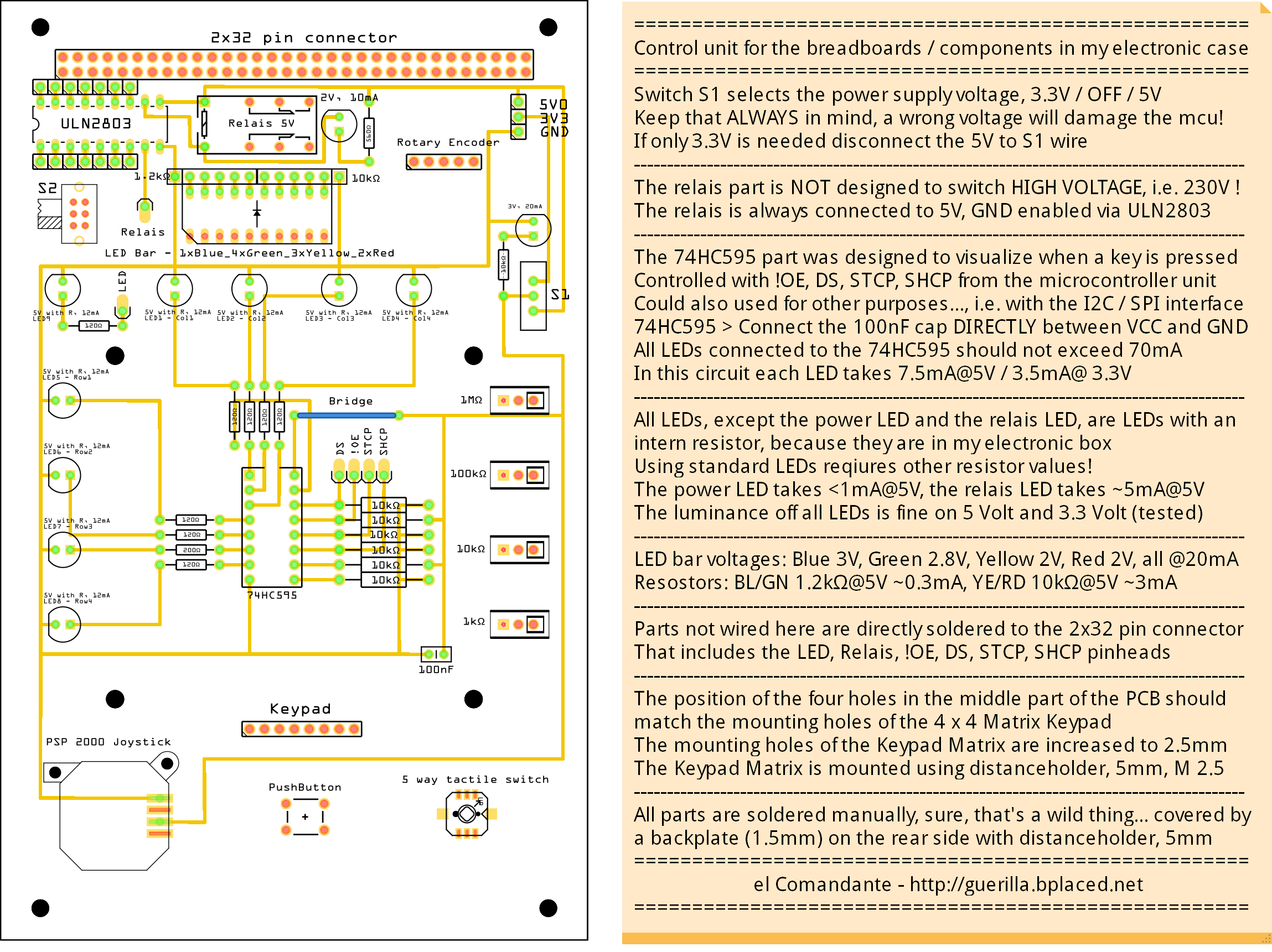

Gestern, zu später Stunde, den 74HC595 (Schieberegister) entdeckt.
Auch 3 mcu pins zur Ansteuerung.
Alles in einem Chip, 3 - 5 Volt, separater Pin mit dem die Ausgänge ein-
bzw. ausgeschaltet werden können (auf Low oder High legen).
Allerdings müssen bei dem 74HC595 Low Current LEDs (~ 5mA) verwendet
werden.
Da immer 3.3 und 5 Volt zur Verfügung stehen dürfte sich auch das
Problem der unterschiedlichen Helligkeiten erledigt haben.
Ansteuerung der 74HC595 Eingänge mit 3.3 Volt. Den 74HC595 selber und
die LEDs mit 5 Volt betreiben. Sehe ich das richtig?
Laut Datenblatt wird bei VCC 4.5 Volt bereits 3.15 Volt "High-level
input voltage" erwartet.
Gut erklärt hier:
https://www.conrad.de/de/ratgeber/industrie-40/elektronik-bauteile/74hc595.html
Arduino Beispiel hier (fehlen da die PullDown Widerstände?):
https://elektro.turanis.de/html/prj061/index.html

von ElC (elc)
HT16K33 - Großen Dank für den Hinweis.
Ein kurzer Blick in das Datenblatt wirkt sehr interessant, allerdings
auch etwas oversized.

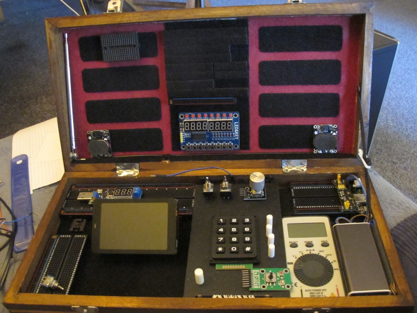

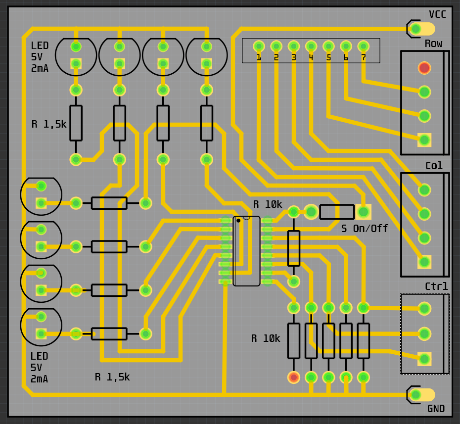

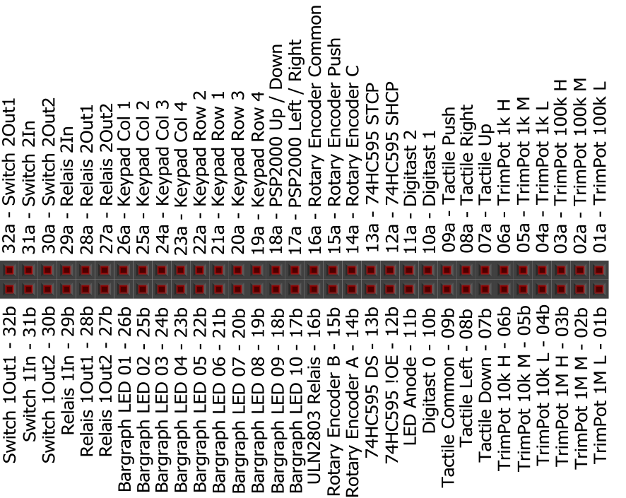

Das Tastenfeld soll universell einsetzbar sein, in einem selbstgebauten
Elektronik-Experimentierkasten.
Row und Col Anschlüsse auf eine 50-polige Stiftleiste.
Auch sollen mal nur 1, 2, 3... Tasten mit automatischer LED Anzeige
genutzt werden, ohne mcu. Für diese altertümlichen elektronischen
Schaltungen. :-)
Die 7 LED Anschlüsse, für konventionelle elektronische Schaltungen,
zusätzlich auf die 50-polige Stiftleiste zu führen wird schwierig da
nicht ausreichend freie Stifte zur Verfügung stehen.
Außerdem wäre das keine automatische LED Anzeige mehr.
Eine 60-polige Stiftleiste oder eine 64-polige Messerleiste ist zur Zeit
keine Option.
Die, zugegeben, Mordsklimbim Schaltung hat sich mit dem 74HC595
erledigt. Mit dem Nachteil das es nur mit mcu funktioniert.

Hallo Michael B.
Danke für deine Antwort.
Ich habe versucht deine Zeichnung zu übersetzen.
Habe ich das korrekt gemacht?
Im Moment frage ich mich ob es funktioniert und wie ein Arduino Code
aussehen müsste. Sieht so aus als wenn mir im Moment der klare Kopf dazu
fehlt...
von Michael B. (laberkopp)
Ja.
Achte auf die Auswertung seitens des uC. Weil die meisten uC nur pull
ups an den Eingängen haben, wird die aktive Taste low durchschalten.
von ElC (elc)
Dein "Ja" macht mich ein wenig stolz. :-)
Wenn ich mich richtig erinnere können beim esp32 Wrover (WT32-SC01) die
meisten, nicht alle, Pins pullup oder pulldown konfiguriert werden.
Wenn ich mich richtig erinnere hast du bisher nicht geschrieben welchen
uC, nur "MCU", dann musst du mit den Antworten leben.

Dabei wurde von mir völlig ignoriert, dass die LED Logik immer am Keypad
hängt und die universelle Einsatzmöglichkeit im abgebildeten Elektronik
Experimentierkasten dadurch natürlich gar nicht mehr gegeben war.
Ohne einen erheblichen und unverhältnismäßigen Hardwareaufwand wäre das
nicht zu lösen.
Neuerung:
- Die Row und Col LEDs werden bei Verwendung einer mcu über ein
Schieberegister 74HC595 angesteuert
- Bei konventionellen Schaltungen besteht die Möglichkeit über eine
einzelne LED, mit an der Stiftleiste herausgeführten Anschlüssen, einen
Tastendruck zu visualisieren.
- Verwendung einer 4x4 Membran-Tastatur statt 3x4 Keypad
Vorteile des neuen Entwurfs:
- Keypad und LED Logik getrennt
- Nur 3 mcu Pins zur Ansteuerung
- Hardwareaufwand minimal
- Freie Verdrahtung  unter der Bedienplatte sehr gut möglich
- Mechanische Arbeiten auf ein Minimum reduziert
Nachteile des neuen Entwurfs:
- In konventionellen Schaltungen keine automatische Row / Col LED
Anzeige  bei Tastendruck
- 3 mcu pins zur Ansteuerung, bei meinen esp32 eigentlich kein Problem
- Möglicherweise die Haptik der Membran-Tastatur
Die beste Lösung zur automatischen Ansteuerung der LEDs ist
wahrscheinlich die Verwendung von Einzeltasten mit jeweils 2 getrennten
Kontakten, wie bereits von einem User angemerkt. Ein Kontaktanschluss
für die Taste und der zweite für die LED Geschichte. Das ganze geschickt
verdrahtet ergibt eine Row und Col Anzeige.
Das war hier keine Option, Die Tastenfelder sind schick und günstig...
Die Membrantastatur wurde gewählt weil mit einem Keypad die Stabilität
der Bedienplatte gelitten hätte (Ausbruch 60x64mm bei 100mm Breite),
dazu noch die Bohrungen für die LEDs, Potis usw.. Es fehlt auch die
Umgebung und das Werkzeig für genaues fräsen / sägen. Das kann später
immer noch geändert werden.
Bilder des momentanen Entwurfs (noch mit 3x4 Keypad) als Anhang.
So gestaltet, dass es leicht fällt das Ganze frei zu verdrahten.
Deshalb die LED Widerstände vor der LED.
Die 10k Widerstände mit Masseanschluss als Array-Element, passt frei
verdrahtet gut an den 74HC595.
Die Keypad Anschlüsse im Schaltplan sind eigentlich überflüssig da diese
direkt an die Stiftleiste der Bedienplatte im Elektronik
Eperimentierkasten geführt werden.
Unklar ist für mich noch ob der nicht genutzte Ausgang (des 74HC595) Q7'
auf GND gezogen werden muss?
Fehlermeldungen sind natürlich willkommen...

von Wastl (hartundweichware)
ElC schrieb:
Wer Digital-Schaltungen ohne Abblock-Kondensatoren aufbaut,
nachmacht oder verfälscht, insbesondere bei existierenden
Schaltungen die Abblock-Kondensatoren weglässt oder falsch
verschaltet oder selbst solche Schaltungen entwirft, in Verkehr
bringt und/oder aufbaut ohne Abblock-Kondensatoren nach Hersteller-
Empfehlungen zu verwenden, wird mit Zugangs-Ausschluss vom
Mikrokontroller-Forum nicht unter zwei Jahren bestraft.
von ElC (elc)
Wie bereits angedeutet bevorzuge ich in den Foren, letztendlich, eine
praktische Lösung. Ohne das Thema jetzt über Gebühr wiederbeleben zu
wollen der momentane Stand.
Auf eine Frontplatte wurde verzichtet, u.a. wäre der Aufwand zu hoch.
Steampunk ist eher mein Ding und es passt auch besser zu dem
Experimentierkasten. Anbei ein, eher mäßiges, Video vom ersten Testlauf.
Anmerkung:
Allen esp32 Anwendern sei gesagt, dass es nicht zuverlässig funktioniert
den 74HC595 mit 5 Volt zu versorgen und die Eingänge des 74HC595 mit den
Outputs vom esp32 (~3.3Volt) anzusteuern.
Das entspricht auch dem Datenblatt des 74HC595.
Erwartet wird je nach Versorgungsspannung des 74HC595 ein entsprechender
High Pegel. Also, den 74HC595 auch mit 3.3 Volt versorgen!
Die Ausgänge des 74HC595 sind beim Startup nicht definiert.
Aus dem Grund war es leider nötig zusätzlich die !OE Leitung zu
verdrahten, als Default ist die !OE Leitung auf High gelegt, also die
Ausgänge disabled.
Um nicht erneut die Inquisition auf den Plan zu rufen wurde ein 100nF
cap direkt zwischen VCC und GND des 74HC595 eingefügt. :-)
Unten links befindet sich ein PSP2000 analog Thumb Joystick (ohne
Click).
Basis ist ein Gummiklebefuß für Möbel.
Dummerweise habe ich mich bei den Kontakten vertan.
Um die gelungene Lötung nicht zu riskieren habe ich es so belassen.
Gelb muss Blau sein (GND) und Blau muss Gelb sein.
Danach wurden die gelöteten Kontakte, mit 2-Komponentenkleber verklebt.
Gerne hätte ich den Nintendo Switch Joystick (mit Click) verwendet,
allerdings ist es mir nicht gelungen einen kompakten FPC-Kabel zu 2.54
mm Adapter zu erwerben.
Mal sehen, möglicherweise hat der PSP2000 Joystick praktische
Vorteile...
Der Tactile Switch unten rechts wurde aus einem Modul ausgelötet und in
eine zerlegte DIL8-Fassung gelötet.
Mit dem Schalter oben rechts wird zwischen 3.3 Volt und 5 Volt
Betriebsspannung für das Bedienfeld umgeschaltet. Das kann risikoreich
sein weil ein 5 Volt Input den Eingang eines esp32 zerstören kann/wird.
esp32 User sollten die 5 Volt Umschaltung hardwaremäßig unterbinden.
Die 25-Gang Trimmer mit Knob habe ich nur beim Händler Funduino
gefunden.
Die Spannungsversorgung des gesamten Experimentierkastens mit Powerbanks
hat mich erst begeistert und war so verdammt praktisch. Inzwischen,
nachdem ich die Probleme mit den Buck-Modulen feststellen musste, wurde
eine Lösung mit zwei 18650 LiIo Zellen und 5V/3.3V Linearreglern
verbaut.
Ja, in den Powerbanks sind auch Schaltregler verbaut.
Alles wird frei verdrahtet, eine Leiterplattenanfertigung rechnet sich
für mich nicht. Rückseitig wird eine Backplate montiert.
Ein angenehmes Wochenende
elC
von Peter D. (peda)
Dafür gibt es den 74HCT595.
