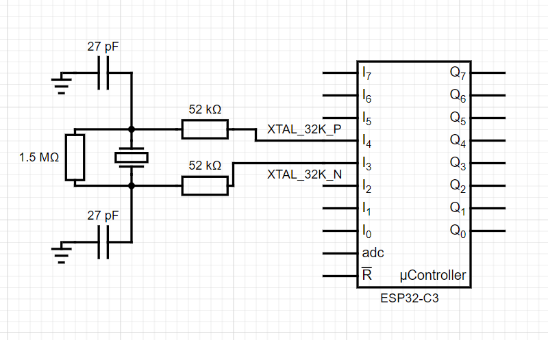

Ich arbeite das erste mal an einem Projekt, bei welchem ich einen 32khz
Oszillator benutzen möchte. Hierzu habe ich mir unterschiedliche
Tutorials angeschaut zur Funktionsweise von Oszillatoren und zum
Anschließen an einen MCU. Leider waren meine Erfolge hierbei sehr mau,
da der OSC nicht anschwingt.
Der ESP32-C3, welchen ich benutze, erzeugt folgende Meldung:
D (516) clk: waiting for 32k oscillator to start up
W (621) clk: 32 kHz XTAL not found, switching to internal 150 kHz
oscillator
Orientiert am Datenblatt, habe ich zwei Jumperwires an den XTAL_32K_P
und XTAL_32K_N Pin gelötet, welche zu einem Breadboard führen. Die
Schaltung auf dem Breadboard ist dem Schaltplan anbei zu entnehmen.
Ich habe bereits gelesen, dass ein solcher Quarz schlecht anschwingt,
weshalb ich mich auch an den Lösungsvorschlägen hier
(Beitrag "schwingt der qaurz oder schwingt er nicht ?") orientiert habe. Die
Kapazität der Kondensatoren habe ich ebenfalls variiert (10pF, 27pF,
54pF) mit immer dem selben Ergebnis.
Eine Investigation mittels Oszilloskop ergab, dass es an keinem Pin des
OSC eine nennenswerte Schwingung überhalb einer gewissen Grundschwingung
von 50-115hz vorhanden ist.
Auch ein Austausch des Oszillators brachte nichts.
Sicherlich mache ich irgendeinen Anfängerfehler.
Jedoch komme ich hier nicht weiter und freue mich über eure Ratschläge!

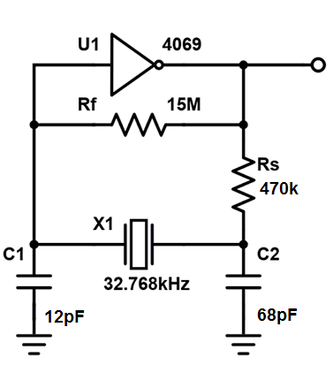

von Robert M. (r0bm)
Orientiere dich an den Bauteilewerten in der angehängten Schaltung. Den
Quarz dabei nicht auf einem Breadboard auslagern, das geht in die Hose.
Die Kondensatoren sind für eine Lastkapazität von ~12,5pF ausgelegt und
hängen vom jeweiligen Quarz ab (Datenblatt konsultieren). Wenn du ein
Oszilloskop anschließen möchtest dann mit einem 10:1 Tastkopf am Ausgang
des Inverters.

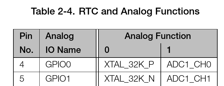

von Εrnst B. (ernst)
Achtung, der 32kHz Quarz muss an Pins 4 und 5 vom ESP32-C3 !Chip!, nicht
an Arduino-Pinnummern (oder was auch immer die da auf das Board drucken)
4 und 5.
Grob in's Datenblatt gelurt: könnten die Board-Anschlüsse 0 und 1 sein,
die XTAL_32k Pins werden mit GPIO0+1 bzw ADC0+1 gemultiplexed.
Genauer: Selbst den Schaltplan von deinem Beetle raussuchen.

Die beiden 52kΩ-Serienwiderstände kommen mir sehr seltsam vor.
Und hier:
https://www.espressif.com/sites/default/files/documentation/esp32-c3_hardware_design_guidelines_en.pdf
Seite 10, Figure 8 "Schematic for ESP32­C3 Family’s External Crystal
(RTC)"
gibt es sie auch nicht.

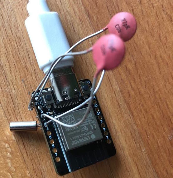

Also habe ich nun alle Jumperwires entfernt, und den 32KHz Oszillator
zusammen mit 2 27pF Kondensatoren an den ESP32 gelötet.
Hierbei habe ich mich am Schema der ESP32C3 design Guidelines orientiert
(https://www.espressif.com/sites/default/files/documentation/esp32-c3_hardware_design_guidelines_en.pdf)
Punkt 2.4.2 Seite 11.
Hierbei war aus der unteren Infobox zu entnehmen, dass ich den
Widerstand R10 typischerweise nicht benötige. Also habe ich diesen
weggelassen. Nun habe ich lediglich den Oszillator und 2 Kondensatoren,
welche an je einem Pin des osc. und dann mit GND verbunden sind.
Für die entsprechenden Pins habe ich ebenfalls das Datenblatt des Beetle
ESP32c3 konsultiert und die extern gelabelten Pins 0 und 1 genommen.
(https://dfimg.dfrobot.com/nobody/wiki/43aa285c90c844ad2649f1d9851d52a1.pdf)
Punkt 3.2 sowie Hersteller Pinout vom ESP32c3
(https://image.dfrobot.com/image/cache3/data/DFR0868/pin.jpg)
Nun sieht alles aus wie auf dem angehängten Bild.
Leider habe ich mit allen Maßnahmen kein anderes Ergebnis erreichen
können. Die Log Ausgabe des ESP zeigt weiterhin: "clk: 32 kHz XTAL not
found".
Auch erneutes Messen mittels Oszilloskop (Tastkopf auf x10) hat keinen
Ausschlag angezeigt.
Müsste ich nicht eigentlich an den Pins 0 oder 1 eine "initialisierende"
Schwingung beobachten können, als Versuch den Oszillator zum Schwingen
zu bekommen?
