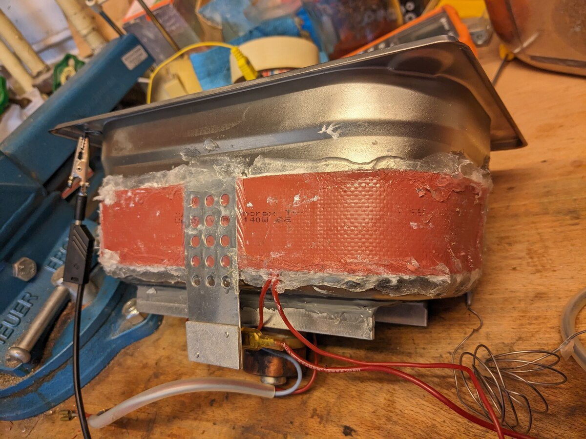

von Timo N. (tnn85)
scheinbar muss ich Bilder nachschießen, damit verstanden wird, was mein
Vorhaben ist. Sonst kommen zu viele Vorschläge, die für meine Anwendung
nicht in Frage kommen.

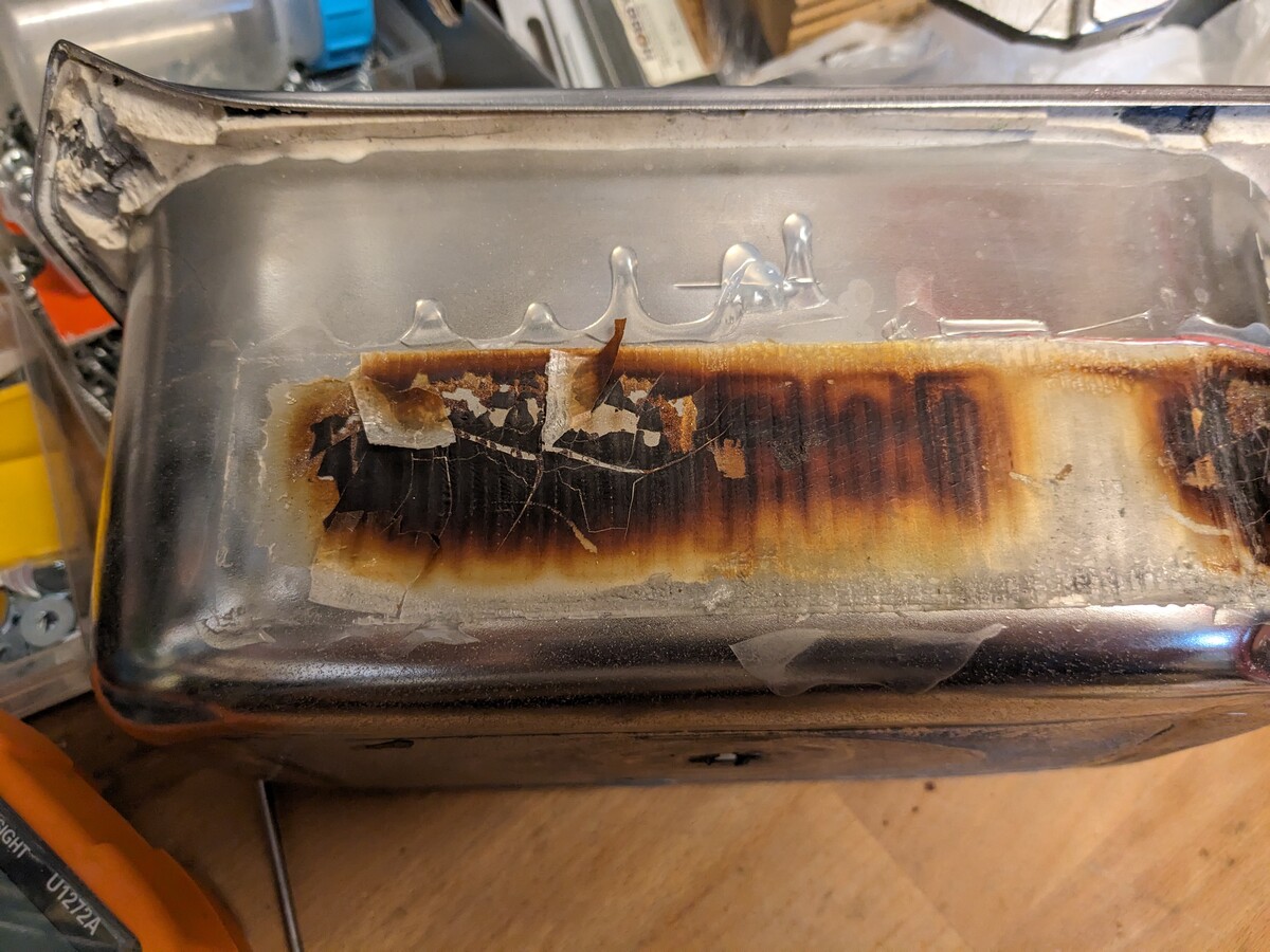

Die Heizmatte war vorher schon an einem Edelstahlbehälter angeklebt
(siehe Bild mit angeschmorten Kleberesten an verbogenem, defektem
Behälter).
Die Klebereste fühlen sich auch leicht gallertartig an. Leider bin ich
was Materialkunde bzw. Klebstoffe betrifft überhaupt nicht fachkundig.
Die Klebeverbindung hat auf jeden Fall funktioniert. Wegen weiteren
Anbauten kann ich keinen zweiten Behälter unten dran pressen oder auf
was Fertiges zurückgreifen.
Die Heizmatte hat laut Aufschrift 140W und ist so 4cm hoch und so
ungefähr 30cm lang (grob gemessen). Als 120cm² Fläche. Gemessen habe ich
auch nur 0,52A Strombezug. Was bei 230V auch nur 120W bedeutet. Also
grob 1W/cm².

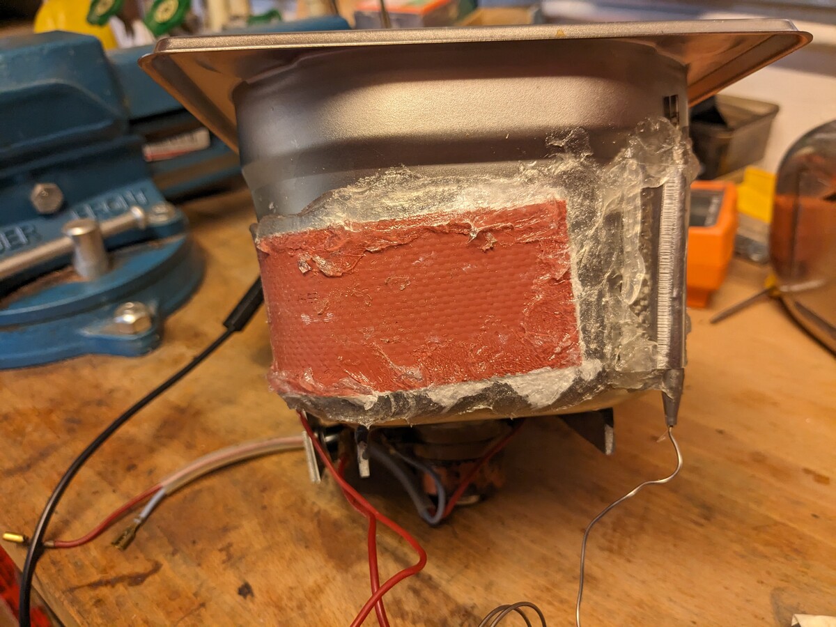

von Flip B. (frickelfreak)
Im ersten schritt die heizmatte säubern und prüfen, ob die noch
einsatzfähig ist. am alten verbogegen Behälter klebt noch eine
glasfaserschicht, die normalerweise auch elektrisch isolieren soll.
Unebenheiten musst du abkratzen oder auffüllen. Das Bild sieht nach
trockenlauf und damit überhitzung aus, das schadet der heizmatte
nachhaltig.
Neue Heizmatten mit equivalenter Leistung und vielleicht vorteilhafter,
kürzerer bauform  kosten dich ca. 15€
https://de.aliexpress.com/item/1005005737039021.html
Wenn die Heizmatte noch eine brauchbare oberfläche hat, dann einfach mit
Neutralvernetzendem Silikon aus der kartusche ankleben (z.b. verkauft
als Aquarium-Silikon) . Wie beim fliesenkleben reichlich Klebstoff mit
einem 0,6er Zahnrakel quer zur heizmatte auf dem untergrund verteilen
und dann die heizfolie mit einer rolle oder einem steiffen schwamm
andrücken. Bei der klebefläche brauchst du vermutlich die heizmatte
nicht fixieren während der aushärtung. Falls sich doch was abschält,
einfach mit etwas paketband fixieren.
von Timo N. (tnn85)
Zu den Bildern:
Bild 1: Neuer Behälter im aktuellen Zustand mit aufgeklebter Heizmatte
von altem Behälter übernommen
Bild 2: Alter Behälter
Bild 3: Neuer Behälter von der kurzen Seite.
Du meinst das braun verschmorte? Es fühlt sich wie gesagt gallertartige
an. Nicht wie Glasfaser. Ich vermute es ist einfach nur der
Silikonkleber, der vorher drauf war?
> nachhaltig.
Unebenheiten gibt es nicht. Der Behälter ist neu und die Heizmatte passt
sich gut an. Trockenlauf kann gut sein. Muss der Vorbesitzer gewesen
sein.

Top. Werde ich so machen. Mal schauen was draus wird. Den Silikonkleber
und Rakel werde ich erstmal besorgen müssen.
Wo bekommt man so einen 0,6er (ist das die Schichtdicke?) her?
