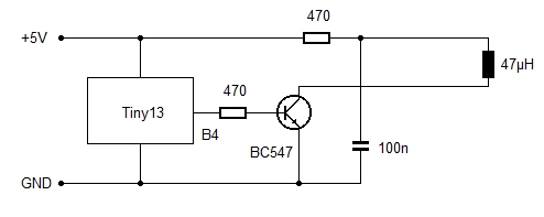

Hallo Leute,
Ich möchte einen Blitzsimulator bauen, um Blitzdetektoren zu testen und
gegebenenfalls auch anzupassen/optimieren.
Bin nun auf folgende Seite gestossen:
http://www.elektronik-labor.de/Projekte/Blitzwarner1.html#gen
Möchte meinen Blitzsimulator aber mit einer Lithium Batterie mit 3V
versorgen.
Kann ich den Hardware Aufbau genauso übernehmen, oder sollte ich den
"Sender" anders aufbauen?
Sollte ich den 470R Widerstand verringern?
Probier es erst einmal einfach so aus.
Es sei denn, "3V Lithium" heißt ne CR2032 oder so, dann wird das so oder
so eher weniger etwas.
von S. Z. (moennky)
Naja, die Spule braucht eine Diode reverse parallel, sonst blitzt die
Transe nur einmal

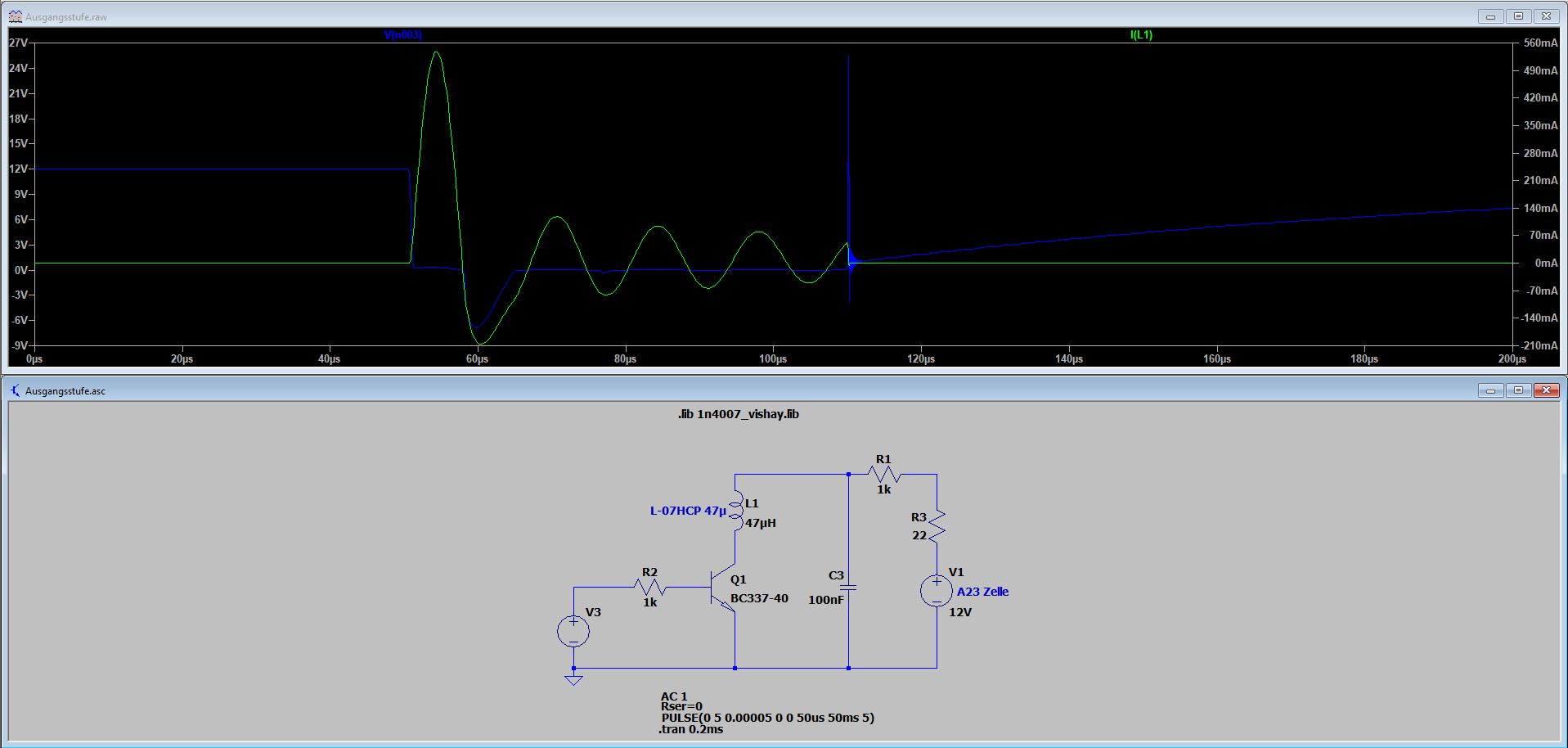

von Ate E. (drigo)
So.
Werde den "Leistungsteil" mit einer 12V A23 versorgen.
Habe es jetzt mal simuliert.
Was glaubt Ihr?
Taugt das?
Habe auch mal die ASC und LIB angehangen, falls jemand die Schaltung
verbessern kann.

Ich denke zumindest, dass du mit einer A23 Batterie nicht viel Spaß
haben wirst. 50mAh, ~25R Innenwiderstand, 15mA empfohlene
Impulsbelastung.
Da braucht es zumindest noch einen großen Kondensator, aus dem die
Energie kommt
von Helmut -. (dc3yc)
Und die Diode über der Spule ist unsinnig! Nicht alles glauben, was S.Z.
schreibt! Bei 47µH, wo soll da die Energie gespeichert werden, um den
Transi zu zerstören?
von Ate E. (drigo)
Ben B. schrieb:
> Nimm Dir einen schicken 4700µF LowESR-Elko, lad den mit irgendwas auf
> 25..30V auf und schließe den mit zwei Drahtenden kurz
Tja. Der Aufbau mit einem kleinen "Prüfsender" ist halt einfacher.
> Impulsbelastung.
> Energie kommt
Dafür ist der C3 da.
Der R3 mit 22R simuliert den Innenwiderstand.
Wenn ich Sie weglasse, sieht die Simulation gleich anders aus.
Und das ist gut so!
