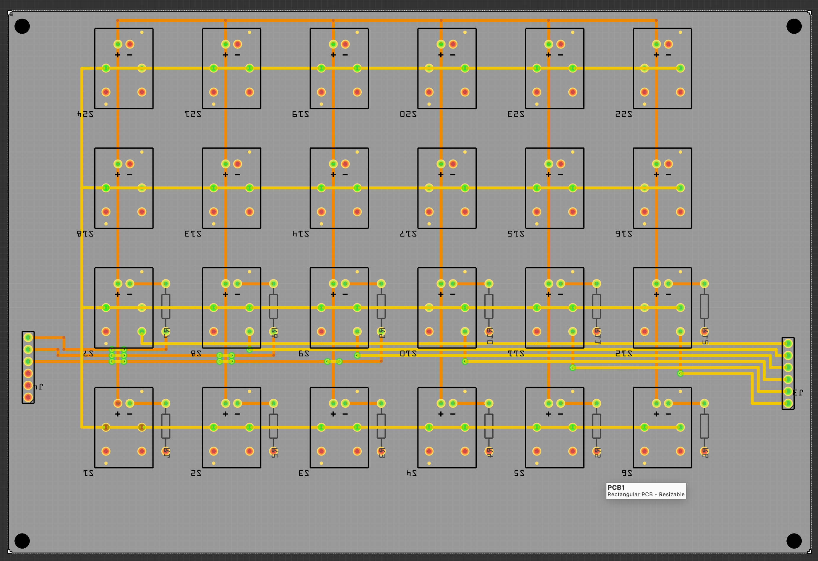

Hallo zusammen, ich entwerfe gerade meine erste Platine mit Fritzing. Die Schaltung enthält 24 Taster (6x4) mit LEDs vom Typ Honeyone PB86 (http://www.honyone.com/en/products/show_225.html). Für die LEDs möchte ich einen Vorwiderstand auf der Platine unterbringen, die Taster benötigen keinen Pullup. Betriebsspannung ist 3,3V. Die LEDs führen später zu einem IC (Adafruit AW9523), die Schalter zu einem anderen (MCP23017) (exemplarisch für eine Reihe dargestellt). Erstmal freue ich mich über eine generelle Einschätzung, ob das noch besser geht, und habe zwei konkrete Fragen: - Um platzmäßig hinzukommen, haben die Leiterbahnen einen Abstand von 1,27mm. Können dadurch Probleme auftreten? - Ich verwende recht viele Vias, um Leiterbahnen zu überbrücken - ist das sinnvoll oder sollten Vias eher sparsam verwendet werden? Vielen Dank vorab! Es grüßt Alex

Alex schrieb: > Um platzmäßig hinzukommen, haben die Leiterbahnen einen Abstand von > 1,27mm. Können dadurch Probleme auftreten? 1.27mm ist noch grosszügig. > Ich verwende recht viele Vias, um Leiterbahnen zu überbrücken - ist das > sinnvoll oder sollten Vias eher sparsam verwendet werden? Sparsamer als du sie verwendest wäre gut. Das springen über eine querlaufende Leiterbahn fällt aus, wenn du vertikal prinzipiell auf bottom und horizontal auf top routest und danach noch vereinfachst. Deine Platine ist nicht mal halb fertig. Mach sie erst mal fertig. Wirklich anspruchsvoll wird es erst wenn du versuchst, alles mit einer einseitigen Platine hinzubekommen.
Wenn man beide Steckverbinder von links und rechts an den unteren LP-Rand verlegt, bekommt man einen günstigeren Leiterbahnverlauf. Da fallen die kurzen Seitensprünge inkl. der vielen VIAs weg. Hole Dir doch bei abacom-online.de die Sprint Layout-Demoversion. Aus dem Ergebnis kann ich Dir dann Gerberdateien generieren, wenn Du es möchtest. https://www.abacom-online.de/demos/sprint-layout60(demo).exe Ingo

Michael B. schrieb: > Wirklich anspruchsvoll wird es erst wenn du versuchst, alles mit einer > einseitigen Platine hinzubekommen. Wohl wahr, aber warum sollte man sich das heutzutage noch antun - außer man ätzt seine PCB selbst?
Mark S. schrieb: > Wohl wahr, aber warum sollte man sich das heutzutage noch antun - außer > man ätzt seine PCB selbst? Nun ja, die Netzteile, Tastaturen, Verstärker, Funkthermometer, nutzen das um preiswerter herstellbar zu sein. Kann dir egal sein, ist ja nicht dein Geld.
Michael B. schrieb: > Mark S. schrieb: >> Wohl wahr, aber warum sollte man sich das heutzutage noch antun - außer >> man ätzt seine PCB selbst? > > Nun ja, die Netzteile, Tastaturen, Verstärker, Funkthermometer, nutzen > das um preiswerter herstellbar zu sein. > > Kann dir egal sein, ist ja nicht dein Geld. Ist mir bekannt, aber völlig irrelevant für den TO.

Alex schrieb: > Um platzmäßig hinzukommen, haben die Leiterbahnen einen Abstand von > 1,27mm. Können dadurch Probleme auftreten? Ja, der Platz kann unnötig schnell knapp werden. Die 90° Leiterbahnführung am Stecker lässt sich vermeiden, wenn man auch 45°-Winkel zulässt. Bei hoher Stromdichte verteilt sich der Strom dann besser auf die gesamte Leiterbahnbreite.
Michael B. schrieb: > Das springen über eine querlaufende Leiterbahn fällt aus, wenn du > vertikal prinzipiell auf bottom und horizontal auf top routest Machen das eigentlich Autorouter auch so?
Alexander schrieb: > Machen das eigentlich Autorouter auch so? Autorouter haben Regeln, die man konfigurieren muss. Dort sagt man ihm was er mit welcher Präferenz tun soll.
