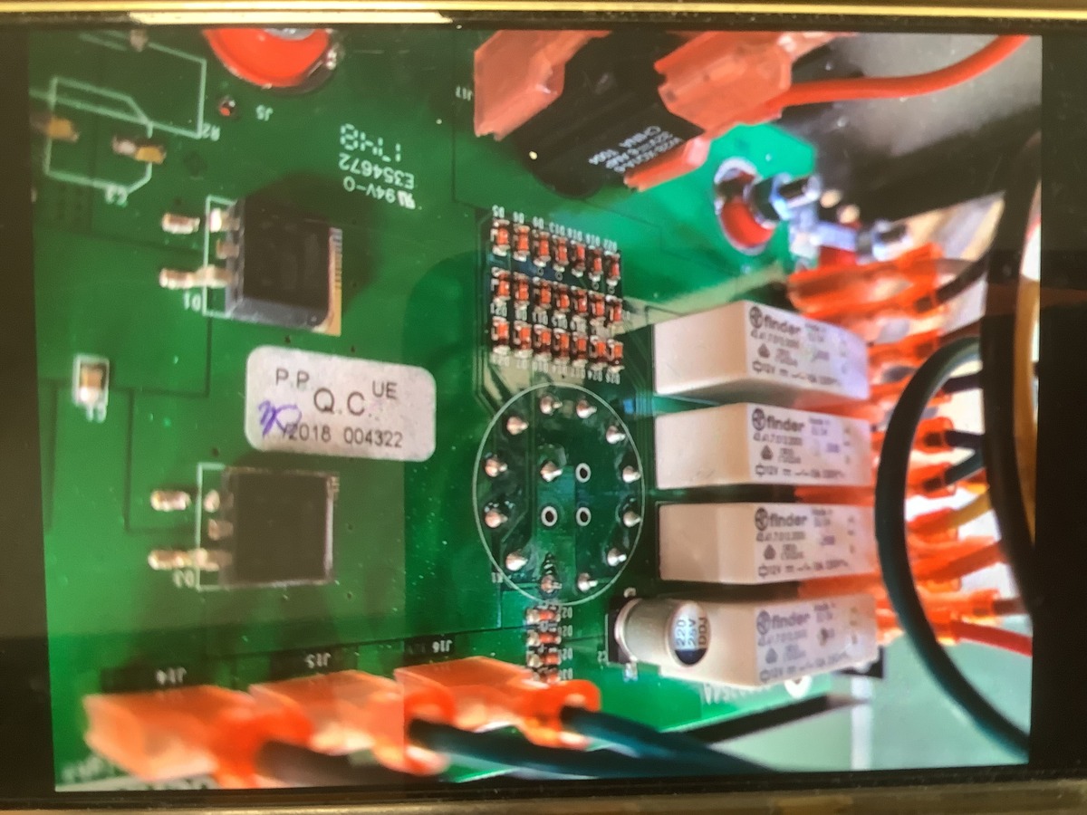

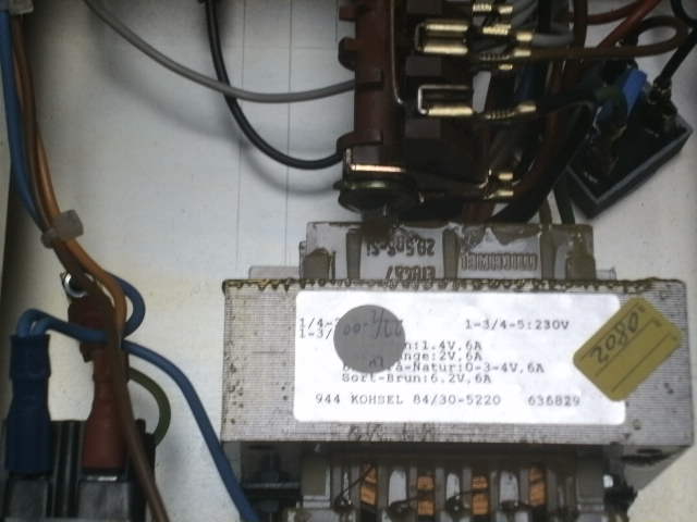

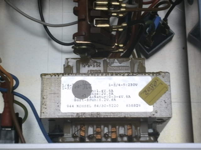

Moin,
ich bin Lehrer in der Schule und habe diese Netzteile vor die Nase
bekommen.
Ungeachtet der Einstellung wird am Multimeter nur 1.8V angezeigt.
Eines hatte ich aufgeschraubt, aber die Platine dann nicht freigelegt,
weil ich sowas als Laie nicht reparieren darf.
Als Schule kostet uns eine Neuanschaffung ca 1000€, was für uns erstmal
unbezahlbar ist, denn trotz vieler Reden wird der Etat immer kleiner.
Kann dies ein normaler Elektriker oder müssen wir die drei Geräte
einschicken? Und wo genau? Empfehlungen?
Vielen Dank

von Thomas F. (tommf)
Lt.
https://www.frederiksen-scientific.dk/Files/Images/ecom/products/frederiksen/media/361055_AC.pdf
scheinen die Netzteile nur einen Netztrafo mit Umschalter zu enthalten.
Die Ausgänge sind gegen Überstrom abgesichert und diese müssen durch den
Reset-Button zurück gesetzt werden. Vielleicht ist das ja schon die
einfache Lösung?
Die Sicherungen auf der Rückseite hast du auch schon geprüft? Je nach
Art der Spannungsmessung könnte man da auch bei defekter Sicherung eine
Spannung "messen" (Stichwort: hochohmiges Multimeter).

von Jochen F. (jamesy)
Was kann da schon groß defekt sein? Das ist ein ganz normales Netzgerät
mit Stell-Trenntrafo und einem Gleichrichter dahinter für den
DC-Ausgang. Meist ohne internen Elko.
Am besten Netzschalter einschalten, und messen, ob zwischen den 2
Netzkontakten ein (niedriger) Widerstand meßbar ist. Dann nochmal
Messung an der AC-Ausgangsbuchse, ob die Sekundärsicherung auf der
Frontplatte nicht doch ausgelöst hat.

Teuer macht das Ding der Trafo mit den zwei Wicklungen und jeweils
vielen Anzapfungen. Und der Nockenschalter ist auch nicht ganz billig.

von Michael B. (laberkopp)
Noch nicht mal.
Bloss ein Trafo mit 12 Abgriffen und ein Stufenschalter.

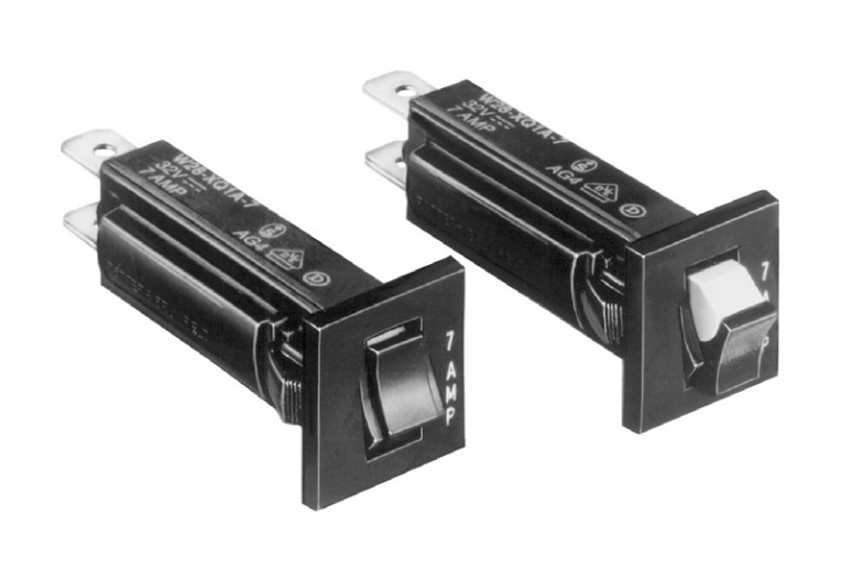

von Rudi (experte)
Es könnte die Primär-Feinsicherung an der Netzbuchse oder die
thermische Sicherung, welche normalerweise an oder in den Wicklungen
des Trafos hängt, defekt sein.
Lt. Datenblatt:
"The outputs are protected against overload by a thermal fuse."
Der gefundene Rechtschreibfehler sollte keine Auswirkungen auf die
Funktion des Netzteils haben. Also einmal freuen und gut ist's.
von H. H. (Gast)
Rudi schrieb:
> Lt. Datenblatt:
Damit ist der Geräteschutzschalter an der Front gemeint.

von Rudi (experte)
H. H. schrieb:
> Rudi schrieb:
>> Lt. Datenblatt:
Oh danke, sowas kannte ich noch nicht. Also mit Bimetall drinnen.
Macht bei einer Schule auch Sinn.
> einfache Lösung?
Verbaut sind TE Serie W28, da sieht man  schon sehr deutlich ob er
ausgelöst hat.

von Thomas (kosmos)
Ein paar Bilder vom Inneren des Gerätes sind zu viel verlangt?
von Günter L. (Firma: Privat) (guenter_l)
Vielleicht ist das ein Primitivgerät, nur Trafo
und Gleichrichter, ohne irgend einer Regelelektronik.
Mal ein Bild vom inneren Aufbau machenn.
Dann kann das jeder Elektriker auch ohne Schaltplan
reparieren

von Manfred P. (pruckelfred)
Dass Du es nicht reparieren darfst, sollte Dich nicht daran hindern, ein
paar anständige Bilder des Innenlebens zu zeigen.
H. H. schrieb:
Äußerlich gleiche Schutzschalter sind uns vor Jahren ausgefallen, haben
einmal und ab da dauerhaft getrennt. Ich denke, dass wir das
Schaltvermögen überfahren haben.
Günter L. schrieb:
> Dann kann das jeder Elektriker auch ohne Schaltplan reparieren
Du überschätzt die Fachkompetenz von Elektrikern.
W28-XQ1A-6
32 sofort lieferbar, pro Stück 4,69 € inkl. MwSt:
https://de.rs-online.com/web/p/thermische-schutzschalter/7826607?gb=s
Eine Schule sollte bei RS ja bestellen dürfen, privat ist etwas
umständlicher.
Datenblatt:
https://docs.rs-online.com/4d21/0900766b813e238c.pdf
Auf der Abbildung sieht man den Zustand "ein/ausgeschaltet", das sollte
sich deutlich unterscheiden.
Der Hersteller repariert auch "for en halv times arbejde (387,50 +
moms)"
https://www.frederiksen-scientific.dk/service/reparation-af-produkter
Das Datenblatt oben ist schon von 2013, die Bestellnummer findet die
Suche nicht.

von Wollvieh W. (wollvieh)
Es wird wohl darauf hinauslaufen, die Geräte mit einer einfachen
Bastelarbeit perfekt zu reparieren, weil irgendwas belangloses kaputt
ist. Und dann jemanden zu finden, der eine zertifizierte
Sicherheitsprüfung macht und seinen Kopf dafür in die Schlinge legt.
Vielleicht ist ja die Firma, die die VDE0701-Kleberchen in der ganzen
Schule draufmacht, dazu willens und in der Lage? Bei Medizingeräten
bestimmt ja der Hersteller, daß nur er selbst Reparaturen ausführen darf
und alles andere verboten ist. Aber hier ist Frederiksen ja so
freundlich, die Arbeiten auch "qualified service personnel" zu
gestatten. Kranke Gesellschaft.
Alternativ hilft der Chemielehrer dabei, die Spuren der Arbeit zu
verwischen, indem in den Schraubenschlitzen Flugrost erzeugt wird, der
den Eindruck ungeöffneter Alterung vermittelt. Evtl. noch beim Biolehrer
nachfragen, mit welchem Lösemittel man Fingerabdrücke und DNA-Spuren im
Inneren beseitigt.
Ich habe drei ähnliche Geräte, optisch aus den 70ern. Mit handgravierten
Frontplatten, echtem 220V-Stelltrafo und einem 24V-Trafo zur
galvanischen Trennung. Die gab es noch in modern und schulzugelassen für
600 Euro. Meine mußten wegen der falschen Laborbuchsen entsorgt werden
(ich nehme an, da wurde gleich ein Klassensatz mit einem Dutzend
entsorgt und ich habe nur die Spitze des Eisbergs erwischt. Der
Steuerzahler hat's ja.)
Die Sicherungsautomaten lassen sich ohne Werkzeug aus- und einbauen.
Beide 6,3mm-Flachstecker abziehen, die beiden Rastnasen links und rechts
zusammendrücken und nach vorn aus der Frontplatte schieben.
Zwischen den beiden Flachsteckfahnen muss ein Widerstand deutlich unter
einem Ohm messbar sein, wenn es wie links gezeigt eingeschaltet ist. In
der Position rechts sollte es einen hohen Widerstand haben, ein Defekt
ist also ganz einfach (und spurlos) festzustellen und zu beheben.
P.S.: Ich plädiere auch für Fotos vom Inneren. Das gehört einfach zu
einem vollständigen Gerätestriptease dazu und ist praktisch die
Entlohnung für die ganzen Leute, die hier mitdenken und -helfen.

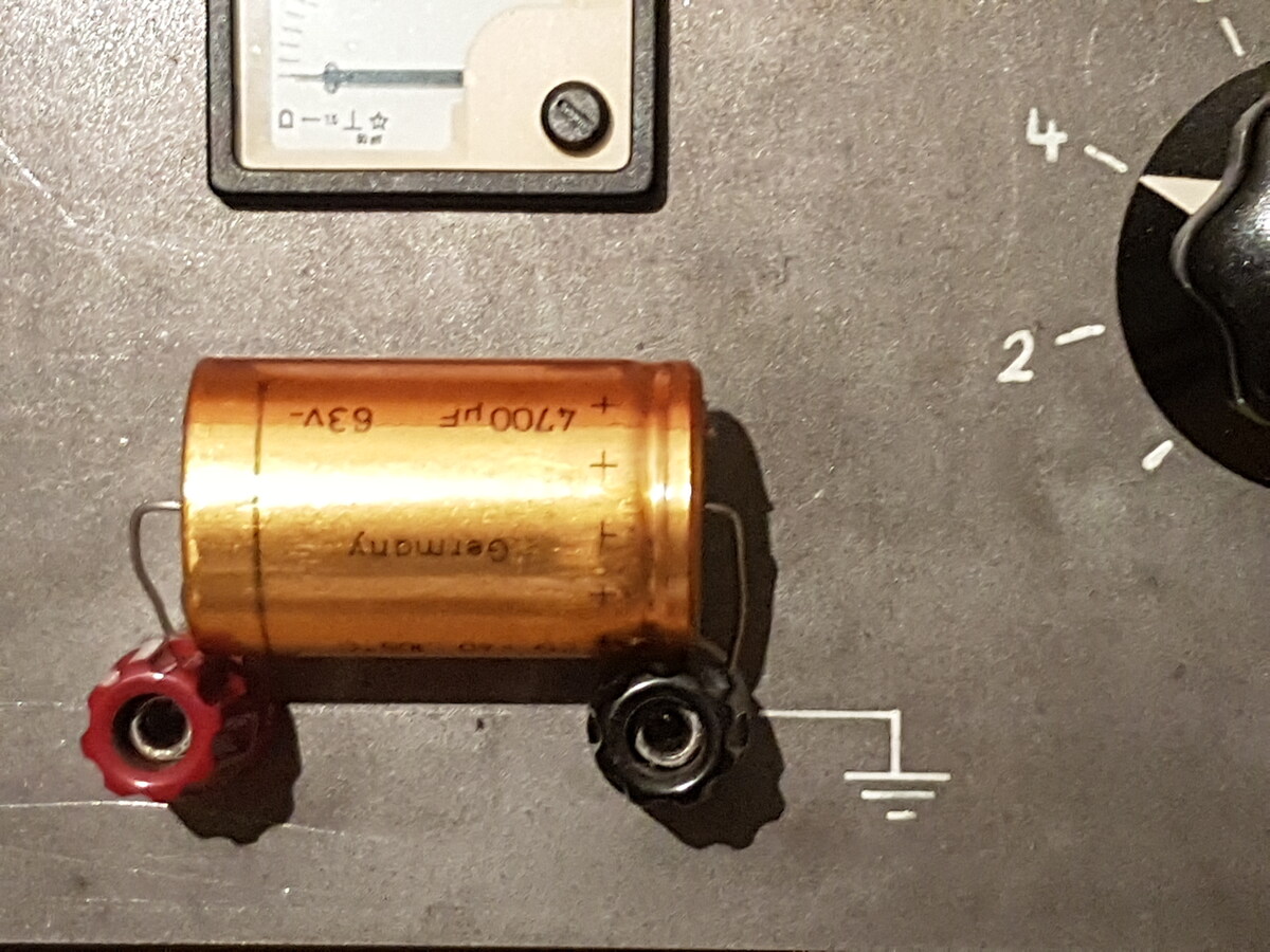

von H. H. (Gast)
Michael B. schrieb:
> H. H. schrieb:
>> Da ist aber der Siebelko unterschlagen.
> Da ist vermutlich keiner drin.
Steht aber in der Gerätebeschreibung ausdrücklich drin.
von Michael M. (Firma: Autotronic) (michael_metzer)
Falls man Bananenbuchsen mit einer Querbohrung hat, dann kann man sich
einfach von außen einen beliebigen Elko dranklemmen.

von Armin X. (werweiswas)
Michael M. schrieb:
Jo,
Perfekt angebracht! Profis halt. ;-)

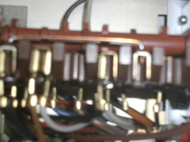

von Andrew T. (marsufant)
> zu
Nun, da kommt wohl nix vom TO, daher mal ein paar Impressionen von dem
Exemplar welches ich zurückbehalten habe.
Der Aufbau ist völlig unspektakulär:
Eingangsbuchse mit integriertem Sicherungshalter für Primärseite,
zweipoliger Netzschalter, knapp aber ausreichend dimensionierter Trafo.
Paketschalter für die Umschaltung der Sekundärseite,
Sicherungsautomat und dann auf Ausgang AC,
und der Gleichrichter auf DC.
Zu erwähnen bei meinem Exemplar: Gleichrichter auf 25/40A Modell
getauscht, Kondensator für die Bedämpfung der (gröbsten)
Spannungsspitzen sowie ein Entladewiderstand (falls extern Elkos etc.
dran hängen) angebracht.
Beim TO die Schottky-Dioden-Platine, vermutlich nicht ausreichend gegen
Spannungsspitzen geschüzt. Die Kühlung der Dioden war ebenfalls sehr
knapp für "stressigen Schuleinsatz" über die kleine Kühlflächen des
Platinen-Kupfers. .-)
Was Statron, Leybold, Phywe, Eydam etc. in vielen Geräten noch haben:
Ein ca. 30V VDR, der den Gleichrichter besser schützt. Die uralten Phywe
hatten Selen-Platten-Gleichrichter, die durch die hohe Eingenkapazität
noch besser den Widrigkeiten des Labortages trotzten. Leider höherer
Verlust, und sehr unangenehm wenn sie doch mal  abrauchten .-)

von Nico B. (b-nico)
Die Sicherung ist heile und der Defekt besteht.
Ich zitiere mich einfach mal selber, um es klar zu stellen:
Mehr wollte ich nicht von diesem Forum!
Einige haben mich dabei auch gut unterstützt und Tipps gegeben, aber
viele sind auch übergriffig geworden.
Fotos würden nichts bringen, da optisch alles in Ordnung ist.
Keine gebeugten Elkos oder verformte Lastwiderstände.
Aber hier dann doch noch ein schlechtes Foto.
Und ehrlich gesagt weiß ich nicht, ob ich hier wieder Fragen stellen
oder mich einbringen möchte. Dieses ganze Gezicke ist nervig, findet
sich angesprochen in einigen Threads hier oder auch auf externen
Bewertungsseiten.
Hier verabschiedet sich ein rechtschreibschwacher Lehrer, der obendrauf
noch fürstlich entlohnt wird und viel Angst hat.
Nun dürfen sich die angesprochen hier auslassen, ihrem Hass auf Schule
im Allgemeinen und Speziellen auf Lehrer freien Lauf lassen, mich
missverstehen und dieses Thema wie so viele andere hier zerreden.
Danke an diejenigen Tippgeber, die mich verstanden und ihr Fachwissen
geteilt haben.

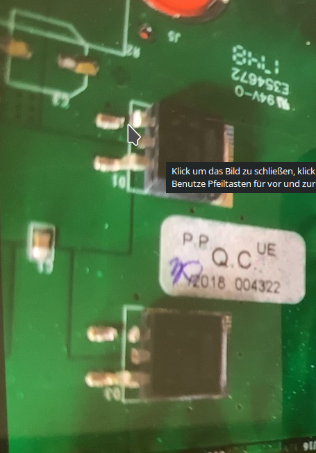

von Thomas W. (goaty)
Sieht irgendwie seltsam aus die Diode im DPAK.
von Peter D. (peda)
Nun, das zeigt schon viele unbekannte Details, was ne Menge an Fragen
und Vermutungen eingespart hätte. Warum mußt Du die Leute erst so lange
auf die Folter spannen?
Da ist also noch eine Mimik drin, damit der Wahlschalter nicht die 5A
schalten muß. Die haufenweisen Dioden machen aus den Stellungen einen
Binärcode für die Relais. Ein binärer Drehschalter hätte viel
eingespart:
https://www.digikey.de/de/products/detail/mean-well-usa-inc/IRM-03-12/7704636
Da wird also noch eine weiter Versorgung für die Relais drauf sein mit
einer Sicherung. Klappert denn was beim Einschalten oder beim Drehen?
von Volker B. (Firma: L-E-A) (vobs)
Da bin ich anderer Meinung. Auf Deinem Bild kann man jetzt erkennen,
dass der Drehschalter über ein Diodennetzwerk vier Relais schaltet. Das
wäre
eine hilfreiche Information gewesen.
Frage: Wenn Du bei eingeschaltetem Gerät den Drehschalter umschaltest,
hörst Du dann bei jedem Schaltvorgang das Umschalten von mindestens
einem Relais?
Naja, wenn bei der Frage wesentliche Informationen fehlen, werden hier
gerne wilde Mutmaßnungen (vulgo: Hellsehen) angestellt. Dieses Foto
(wobei man sich auch mehr Mühe geben könnte) hätte in Dein erstes
Posting gehört. :-(
Grüßle,
Volker
Na dann ist ja alles klar.
Ich sehe auf dem Photo 4 Relais, was deutlich mehr mögliche
Fehlerquellen erschliesst als das Prinzipschaltbild, auch genau das
Fehlerbild warum es sich nicht hochschalten lässt, aber Oberlehrer Nico
meint, das wäre ja nicht wichtig. Ich hoffe nur, dass deine Schüler
unter deiner Selbstherrlichkeit nicht so zu leiden haben, wie dieses
Forum.
Der Ausgangselko fehlt scheinbar.
von Peter D. (peda)
Eine mögliche Fehlerquelle sind klebende Relais. Mal mit dem
Schraubedrehergriff gegen alle Relais klopfen.
Danke Nico für das (späte) Bild,
es zeigt deutlich das man den leicht zu verstehenden Paketschalter
(siehe meine Beitrag weiter oben)  der direkt den vollen Strom schaltet,
durch eine Konstruktion aus knapp dimensionierten Relais,
Dioden-Verknüfung und Lorlin-Drehschalter (der kann langfristig 1A
schalten ...) ersetzt hat.
(wie schon andere sagten: Es hätte uns die Hilfe wesentlich erleichtert
so ein Bild früher von Dir zu bekommen.)
Was für einen solide erfahrenen Elektroniker noch zu reparieren ist,
eine wenig erfahrenen Elektriker aber wohl überfordert.
Vorteil für den Hersteller ist, dass man sowas als Platine leicht
vollautomatisch fertigen lassen kann (Shenzen...) ,
aber als Konstruktion verglichen mit dem Paketschalter halt weniger
zuverlässig im "brutalen Schülertest" .-)
> Hier verabschiedet sich ein rechtschreibschwacher Lehrer, ... und viel
> Angst hat.
Tja, wenn ich mir so die Berichte über Gewalttaten an Schulen ansehe...
..gehe ich auch lieber ins Büro meines Arbeitgebers .-)
Kopf hoch und durchhalten, Nico!
> einer Sicherung.
sind die vier Dioden unten Mitte in seinem Bild,
und der 220uF/25V Elko.
Kein Wunder daß es nicht geht, die Diode ist verkehrt herum.
(Kann aber auch Absicht sein)
Auf dem Foto ist auch der Sicherungsautomat zu sehen, mit Aufdruck. Die
W28...-6 sind zu erahnen, die Vermutung war also richtig.
Ein Aufkleber der Qualitätskontrolle von 2018, die Geräte sind wohl doch
nicht so alt wie befürchtet.
Die beiden Leistungsdioden im DPAK sind von Hand "modifiziert", das
sieht nicht nach durchgebranntem Anschluss aus.
Links oben können wahlweise Trimmpotis bestückt werden, aber anscheinend
ist je ein Anschlussdraht durch je ein Loch in der Platine dort
angelötet.
Der schwache Stufenschalter könnte die 6A nicht schalten, ein ziemlicher
Aufwand mit den Relais und Decoderdioden.
Dem Tipp mit dem Relaisklappern finde ich gut. Wenn den Relais die
Betriebsspannung fehlt kann nichts rauskommen.
von No Y. (noy)

Die Relais dürften aus der Serie 43.41.... stammen, die Aufschrift ist
schwer zu lesen:
https://www.findernet.com/de/deutschland/series/serie-43-niedriges-steck-printrelais-10-16a/type/typ-43-41-pcb-relais-mit-geringer-bauhohe/
Datenblatt:
https://cdn.findernet.com/app/uploads/S43DE.pdf
43.41.7.012.0300 könnte das heißen, also 12V Betriebsspannung und 10A
Schaltstrom

Andrew T. schrieb:
> Nochmal: Das Gerät ist ohne Siebelko für die DC Seite konzipiert.
Deshalb fehlt er ja auch nur scheinbar und nicht tatsächlich.
Ich tippe darauf, daß man hier einen Steinzeitentwurf in den Weltraum
gerettet hat. Ähnlich wie die beiden römischen Pferdeärsche beim Space
Shuttle (*). :)
Andrews Foto mit dem Stufenschalter (präziser eigentlich: vielkanaliges
Nockenschaltwerk mit ca. 16 Positionen, womöglich kundenspezifisch, weil
das Binärsystem hat man nie an Maschinen gehabt) hat mich erst darauf
gebracht, daß es sich hier nicht wie zu erwarten bzw. wie üblich (Foto
von einem anderen Gerät mit Schaltplan auf der Front ging hier durch) um
einen Umschalter handelt, der die Sekundärseite einfach entlang der
Anzapfungen weiterschaltet. Sondern um eine Mimik, die dem Rechner der
Mondlandefähre Konkurrenz macht. Warum einfach, wenn es auch kompliziert
geht?
So, und nun sind leider diese Nockenschaltwerke, weil Technik der 30er
Jahre, so teuer geworden, daß sie den halben Endverkaufspreis der Geräte
auffressen. Leider hatte man aber noch eine Turnhalle voll von diesen
ebenfalls völlig bizarren Binärtransformatoren, die man leider für
nichts anderes verwenden kann als für bizarre Binärverschaltungen. Also
entwickelte man eine Relaisschaltung, die mit einem endlich normalen
Drehschalter für ca. 16 Positionen funktioniert. Arduino konnte aber
keiner in der Firma, also hat man eine Diodenmatrix genommen. Zum Glück
konnte auch keiner EPROM, sonst hätte man das als Umsetzer von dezimal
nach BCD genommen. :)
So einen Quatsch kann man wirklich nur bauen, wenn man Behörden als
Abnehmer hat. Ein Netzteil für 300 Euro (?), das unstabilisierte
Spannungen in 1-Volt-Schritten liefert, ohne jede Glättung,
Strombegrenzung, Kontrollanzeigen. Hut ab!
Mich würde mal interessieren, wie die Ausgangsspannung beim
Durchschalten aussieht. Oder lieber nicht. :)
Ich habe ein ähnliches Gerät von Neva, ca. aus den 50ern, das hat einen
Stufenschalter mit massiven Messingknöpfen als Kontakte und einer
massiven mehrlagigen Blattfeder als Drehpol. Die Abstufung ist dort aber
nur 2 V, Strom war glaube ich auch um die 5A. Angesichts des vermuteten
Spannungseinbruchs von Leerlauf bis Vollast um einige Volt
wahrscheinlich sehr sinnvoll, den armen Kindern keine nicht vorhandene
Genauigkeit vorzugaukeln (was sie mangels Spannungsanzeige nie
erfahren.)

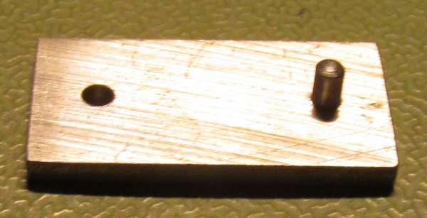

Uli S. schrieb:
> Ich hab noch massenhaft Brückenstecker von wimre Phywe.
Zeige mal ein Bild, falls Du mir drei Stück gegen verdoppeltes Porto zur
Verfügung stellen möchtest.
Uli S. schrieb:
> mit den passenden ich meine 19mm Abstand
Dafür hat mir der nette Mechanikerkollege mal eine Lehre angefertigt.
Gehärteter Flachstahl mit eingeschrumpftem Zylinderstift.
Damit passen endlich mal meine Abstände.
