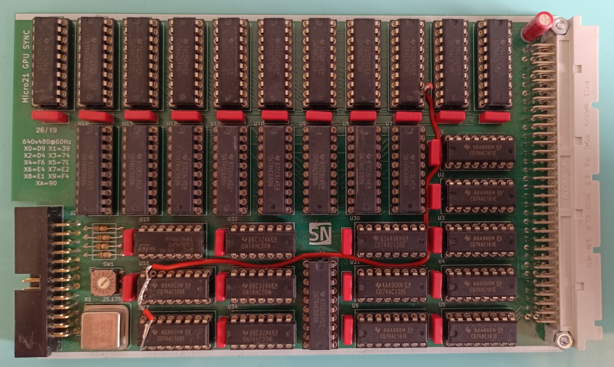

Georg schrieb: > Wenn man so will, bin ich dabei hier das richtige Maß zu finden, > was die Bauteilabstände angeht. Am besten so, dass das Gattergrab dann aussieht wie eine Tafel Schokolade ;-)
