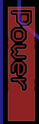

Hallo, kann mir einer behilflich sein, wie ich durch Benutzung von Polygon Element und Ratsnest auch für tskil verwenden kann? Der Text wurde in Layer: Top, tCream und tStop erstellt. Das Polygon aber in Top. Ich möchte das Polygon statt mit TOP-Layer mit tSkil machen. Ich es möglich?

Jens M. schrieb: > Wer oder was ist tskil, und warum machst du das Polygon nicht einfach in > dem Layer in dem du es haben willst? > cha lay is there for a reason.... > > Was willst du eigentlich erreichen? Ich möchte das der Text in tSilk ist und das Polygon auch. Dann wird es in weiß bedruckt. Nur, wenn ich den Text in tSilk mache und das Polygon egal was, dann funktioniert es nicht.
Frank N. schrieb: > Ich möchte das der Text in tSilk ist und das Polygon auch. > Dann wird es in weiß bedruckt. > > Nur, wenn ich den Text in tSilk mache und das Polygon egal was, dann > funktioniert es nicht. Logisch, weil es die Füllfunktion für Polygone nur in den Kupferlagen gibt. Ausweg. Das Polygon mit feinem Raster von 0,1mm nachzeichnen.

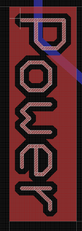

Falk B. schrieb: > Das Polygon mit feinem Raster von 0,1mm nachzeichnen. Nun habe ich das Kontur mit tSilk nachgezeichnet. Und Nun :-)
Frank N. schrieb: >> Das Polygon mit feinem Raster von 0,1mm nachzeichnen. > > Nun habe ich das Kontur mit tSilk nachgezeichnet. Und Nun :-) Ja was nun? Jetzt hast du das gleiche Polygon auf tsilk wie auf top. Das war doch dein Ziel!
Falk B. schrieb: > Frank N. schrieb: >>> Das Polygon mit feinem Raster von 0,1mm nachzeichnen. >> >> Nun habe ich das Kontur mit tSilk nachgezeichnet. Und Nun :-) > > Ja was nun? Jetzt hast du das gleiche Polygon auf tsilk wie auf top. Das > war doch dein Ziel! Ja aber nur die Kontur ist tSilk aber nicht der Inhalt
Du kannst von dem Board eine Kopie machen und in der Kopie die Schrift im Layer 1 Top konstruieren. Davon erzeugst du Gerber-Daten, benennst die Gerber-Datei um und gibst die anstelle der normalen Silk Screen Datei ab. Der Leiterplattenhersteller macht ja die Zuordnung der Gerber-Dateien zu den einzelnen Lagen nur nach dem Dateinamen. Normalen Text, z.B. Layer 25 tNames, kannst du mit "Change Layer 1" dazu kopieren.
Ah jetzt ja. Die Salami schmeckt nach "ich möchte einen eigenen Bestückungsdruck machen", glaub ich Das ist ganz einfach, wenn man noch einen freien Kupferlayer hat: Einfach eine Kupferlage mit Polygonen und Text anreichern bis es schmeckt, dann als Gerber ausgeben und dem LP-Hersteller sagen das es sich dabei um den Bestückungsdruck handelt. Fertig. Man kann im CAM-Prozessor ja auch mehrere Lagen anhaken, dann kann man tPlace und seinen eigenen Layer kombiniert ausgeben. Den Weg muss man so gehen weil Polygone nur im Kupfer funktionieren. Einzige Einschränkung: Negative Schrift funktioniert nur in Top und Bot, da muss man dann tatsächlich ein zweites Board faken und als Beschriftungslayer Layer 1 oder 16 nutzen. Frank N. schrieb: > gibt es Dreistellige Layer sind selbstgebastelt, harr harr harr tSilk gibt es nicht, dafür ist tDocu und tPlace gedacht.
