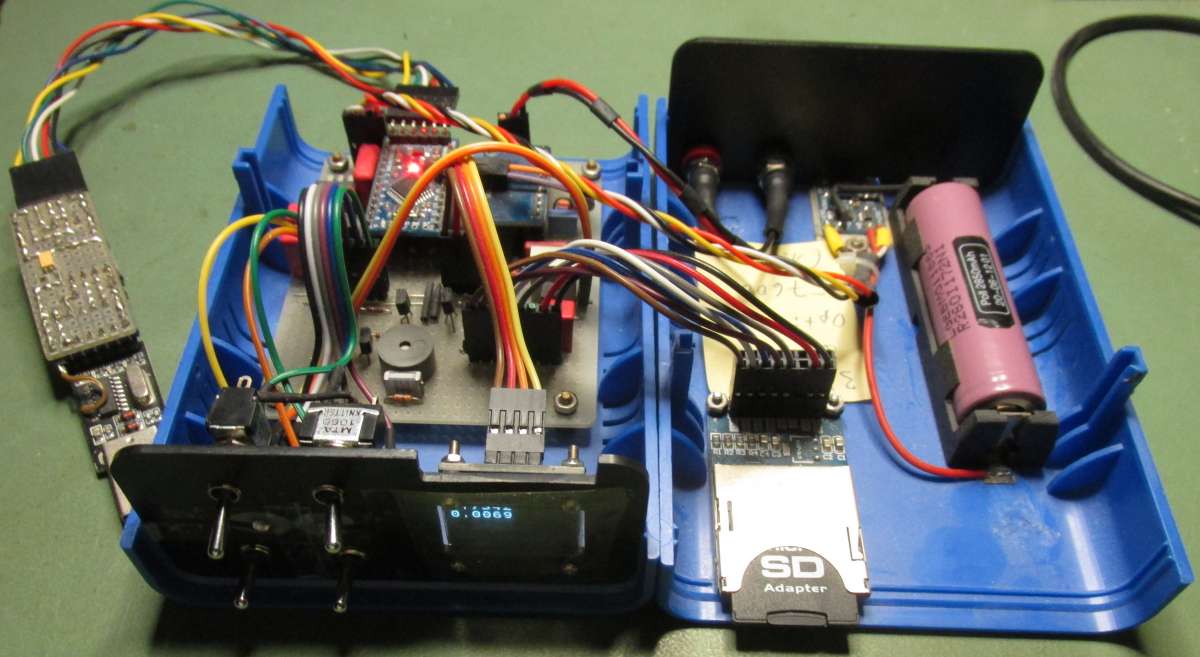

Für Einzelstücke mache ich keine Platinen. Und was, bitte, ist an dem
Arduino groß - er sitzt oben links, daneben ein ADS1115-Board? (Auf dem
Bild ist die Power-LED noch drauf).
Ich habe für die China-ProMinis zwischen 1,35 und 1,80 Euro bezahlt,
billiger kommt man nicht an einen Controller.
Rolf schrieb:
> Und noch mal: Es gibt nicht nur China-Zeugs.
Überflüssiger Seitenhieb.
> Mein Pro Mini von Sparkfun hat eine briefmarkengroße Aufsteckplatine vom
> selben Hersteller, die läuft am USB-Anschluss des PC out-of-the-box.
Danke, das wollte ich wissen. Aber wie man auf dem Bild sieht, habe ich
eine ordentliche Lösung.

Hallo Manfred,
Was ist das für ein hübsches blaues Gehäuse? Sind sie im Handel noch
vertreten?
Mir gefällt Deine modularer Baustil. Quick, aber nicht dirty:-)

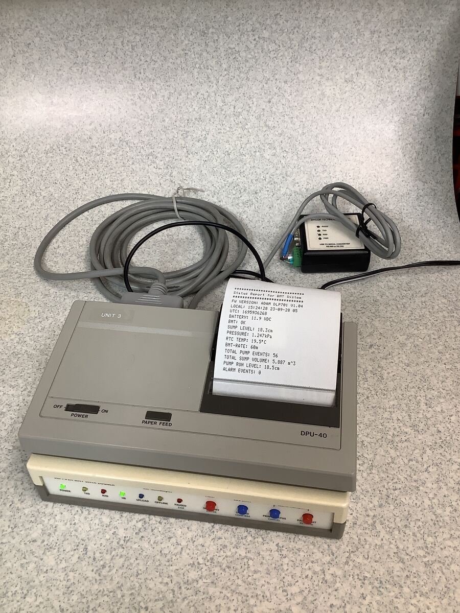

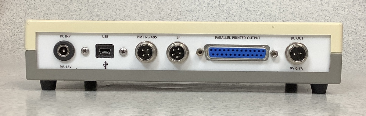

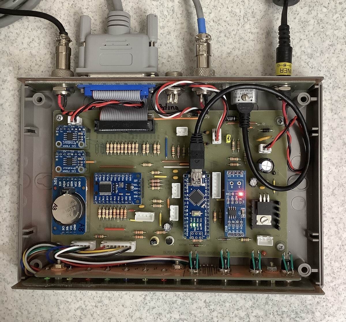

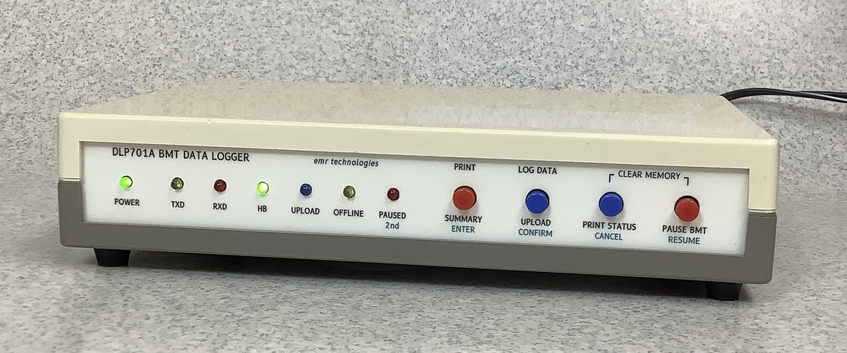

Moin,
Hier ist mein neuestes Arduino Grab voller China Module...
Ist ein Datenlogger für meine Keller Sump Wasserpumpe die ich schon
woanders hier im Forum vorgestellt habe.
(Beitrag "Ein Füllstandmesser auf Einperlungsbasis") Man kann
jederzeit einen Report ausdrucken oder nachsehen ob sich irgend etwas
ereignet hat. Die gespeicherten Daten lassen sich natürlich speichern
und hochladen. Hat den Vorteil, daß man jederzeit einen Überblick
bekommt. Deshalb der kleine Drucker als HC. Abgesehen davon juckte es
mich in den Fingern, irgend etwas Nettes mit einen Drucker anzustellen.
Quick und Dirty halt; ohne großen Aufwand.
Gerhard
> vertreten?
Pollin.de #460282
"DONAU ELEKTRONIK Kunststoffgehäuse KGB12 blau EAN: 4014991310129"
Das sind zwei gleiche Halbschalen mit schwergängiger Rastung. Die
Rastnasen habe ich abgefeilt und vier M3-Gewinde geschnitten.
Wiegen nicht viel, bei Deinem nächsten Europa-Urlaub schnell ordern :-)
Diese Module gibt es günstig, wieso also 'zu Fuß' pruckeln.

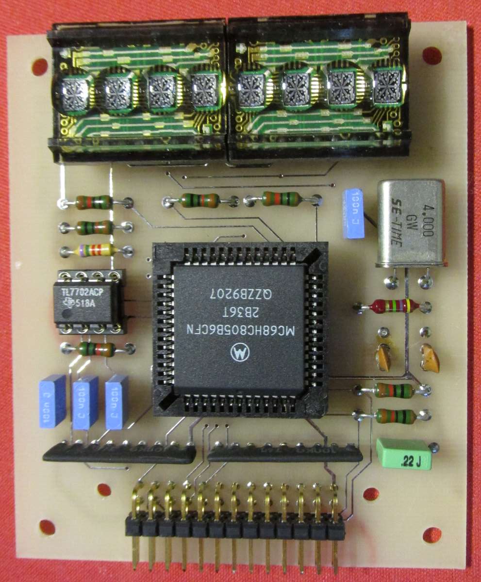

Aus der Mottenkiste: Morgens einschalten, Programm laden und dann simple
Codierstecker (gelötete 6x9-Matrix) prüfen. Unser übergeordnete Chef war
wütend, dass ich das in seinem Urlaub durch einen 68HC805 mit
LED-Display abgelöst habe, kleine Kiste, einfach nur Strom einschalten
und fertig.
Der Herr war der Meinung, dass die (meine) Spielerei mit
Mikroprozessoren nur unnötige Zeit frisst. Die Einarbeitung hat sehr
viel Zeit gebraucht, die ich größtenteils zuhause aufgebracht habe, aber
über ein paar Jahre haben die Dinger viel anderen Aufwand eingespart.
Garnicht vorstellbar, wenn wir damals in der Prüftechnik schon Arduinos
gehabt hätten - der kam für mich etwa 20 Jahre zu spät.
Ich erspare mir Bilder. Meine Lieblinge heißen INA219, SD-Modul, ADS1115
und natürlich LCDs 1602 / 2004.
Mein blaues Gerät ist ein DC-Spannungslogger, der alle Sekunde oder 10
Sekunden den Wert auf die SD-Karte schreibt. Läuft mit dem Akku um 400
Stunden, wenn das Display aus ist. Massiv Ärger hatte ich mit dem
Speicherbedarf vom Grafik-OLED, und generell wird beim AT328 gerne der
Speicher knapp.
Für mich nur ein Grab voller Dublo-Spielsteine.

>> High Price Rechner mit Kasettenlaufwerk und GPIB.
>> und fertig.
> Hätte ich genauso gemacht. Mein Motto ist ohnehin: "Es ist einfacher um
> Vergebung zu bitten als um Erlaubnis zu fragen". Hat funktioniert. Sie
> mögen mich immer noch nach 25 Jahren:-)
Um Vergebung bitten war nicht, ist stehe zu dem, was ich tue.
Ich hänge ein Bild an, die Leiterplatte wurde 1993 nach meiner Vorgabe
layoutet, mit 16 digitalen Ports und etwas so groß wie ein UNO. Die
LED-Anzeige hat 16 (?) Segmente und einen eigenen Zeichengenerator
Hatten wir in einem Serienprodukt, ebenso wie ein paar MC68HCx05.
Mögen ist so eine Sache: Die Pfuscher hassten mich, Fachleute hatten
kein Problem.

>> Mein blaues Gerät ist ein DC-Spannungslogger, ...
>> Massiv Ärger hatte ich mit dem Speicherbedarf vom Grafik-OLED,
> Aus dem Grund beschränke ich mich meist auf I2C betriebene HD44780
> Displays. Ist schön schlank.
Hätte hier von der Größe her nicht gepasst.
> 400 Stunden ist beachtlich für den kleinen 18650er Akku.
Ein Testlauf kam auf 456 Stunden, kanpp 2500mAh. Der LG-Akku hat 2800mAh
bis 2,50 V Entladeschluß. Ich schalte bei 3,25V ab, darunter spielt mein
System nicht mehr.
Das ist durchaus realistisch, im Mittel 5,5 mA - Display aus.
> Übrigens, zur Kommunikation mit dem P.M. verwende ich CP210x USB Kabel
> mit sechs Drähten. Das ist sehr bequem.
Ich hatte CH340-Module gekauft und, nachdem es einen
Überspannungsschaden gab, eine galvanische Trennung dazu gebaut. Die ist
auch bequem, wenn der µC mit 3 Volt läuft.

Sebastian W. schrieb:
>> Allerdings würde ich nie auf die Idee kommen, so ein Board auf eine
>> andere selbstgemachte(!) Platine zu stecken.
> Mir gefallen die roten Schrumpfschläuche. Liebe zum Detail!
Wo siehst Du rote Schrumpfschläuche?

von Sebastian W. (wangnick)
LG, Sebastian

Zeugs noch nicht existierte. Da musste ich mir für jedes uC Projekt
eigene Designs und LP herstellen lassen oder machen. Heutzutage ist die
Situation Dank eines Weltmarktes viel lockerer. Die putzigen kleinen uC
verschiedenster Hersteller haben schon ihre Existenzberechtigung. Vom
RPi bis zum Nano ist da auf den verschiedensten Plattformen extrem große
Auswahl.
