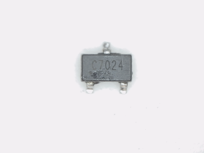

Ich habe hier ein Bauteil im Sot-23 Gehäuse auf dem C7024 drauf steht. Leider kein Foto möglich. Was könnte das sein, ich finde dazu garnichts.
Es scheint ein Voltage-Detector zu sein, denn es steuert eine LED in Abhängigkeit von einer Batteriespannung (habe ich auch grade erst erfahren). ELM7524CCB o.ä. Jedoch habe ich zu dem Ding noch kein Datenblatt gefunden :( EDIT: Habe ein DB von einem anderen Model gefunden, es würde passen! Mod: Kann geschlossen werden
Bearbeitet durch User
Ingo L. schrieb: > Habe ein DB von einem anderen Model gefunden, es würde passen! Und was ist es nun für einer?
H. H. schrieb: > Und was ist es nun für einer? Ein Voltage Detector. Weiter habe ich nicht gesucht, da die Funktion bei allen Modellen gleich ist, nur die Spannung unterscheidet sich. C70 24 könnte auf 2,4V hindeuten.
Also von ELM stammt der sicher nicht, und SOT-23 stimmt wohl auch nicht.
http://www.elm-tech.com/en/products/voltage-detector/elm75-series/elm75-series.pdf aber das Marking auf S.8 stimmt nicht überein http://www.elm-tech.com/en/products/voltage-detector/elm75-series/
