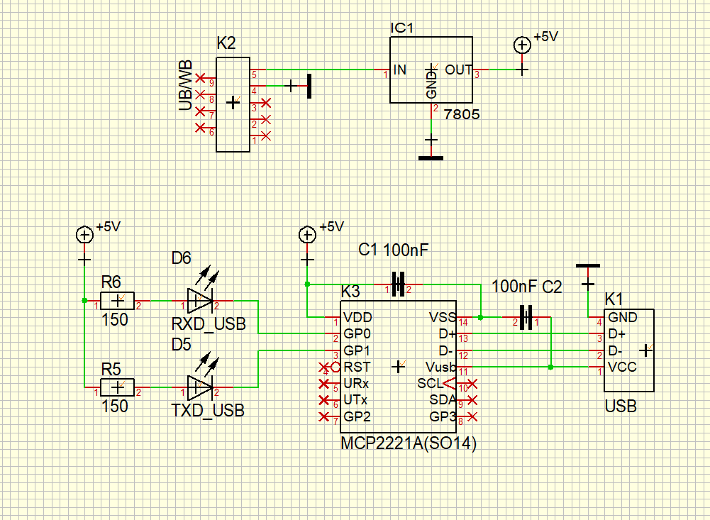

von Kevin X. (kevin_x)
Also ich muss zugeben,
der MCP2221 hatte ich garnicht auf dem Schirm. Allein seine Bauform
finde Ich schon praktisch, daher werde ich mich mal zum Testen für
diesen 14 Beiner Entscheiden :-).
Jetzt ein "paar" gaaaaanz Blöde Fragen ;-).
Laut Datenblatt kann er entweder aus der USB Spannung selbst, oder mit
einem 3,3V Regler / 5V Regler mit Spannung extern versorgt werden.
Reichen hier 100nF zwischen VDD/GND und ein 10µF/16V Elko zwischen
VBUS-VDD/GND Aus ?
Bin Ich Richtig der Annahme wenn er sich am PC nach dem Anstöpseln als
MCP2221 Blabla Meldet ich nichts Programmieren muss, sondern erst wenn
er Kevin BlaBla heißen soll?
Und zu guter letzt? Die Erstkonfiguration, wo auch die RX/TX Leds
Konfiguriert werden, das geschieht wo? Denn von Haus aus wird er ja wohl
die LEDs nicht ansteuern....
Beste Grüße.
von Stefan F. (Gast)
> VBUS-VDD/GND Aus ?
Ich würde parallel zum Elko auch einen 100nF Keramik-Kondensator packen,
weil Elkos ein bisschen träge sind.
Steht auch so im Datenblatt:
"VUSB: USB Power pin (internally connected to 3.3V); should be locally
bypassed with a high-quality ceramic capacitor".
> als MCP2221 Blabla Meldet ich nichts Programmieren muss
Steht im Datenblatt:
"Enumerates as a Composite USB Device (CDC and HID) Using Standard
Drivers for Virtual Com Port (VCP) on the following Windows ® Operating
Systems: XP ® (SP3), Vista®, 7, 8, 8.1 and 10"
Ergänzung: Linux hat dafür auch einen Standard Treiber.
GP0 und GP1 steuern die LEDs an (factory default)
Lies das Datenblatt!
> VBUS-VDD/GND Aus ?
nein. VUSB musst Du auch berücksichtigen. Schau ins Datenblatt. Hängt
davon ab, ob Du 5V Bus powered, 5V Self Powered oder 3.3V Self Powered
haben willst. Und statt einem Elko würde ich einen keramischen
Kondensator nehmen. Elkos hat man genommen, als es noch keine
Keramikkondensatoren mit so hohen Kapazitäten gegeben hat.
Das ist das Breakout Board von Microchip.
https://ww1.microchip.com/downloads/en/DeviceDoc/03-10241-R4.PDF
genau. Der UART ist immer da. Die GPIOs musst Du mit dem Tool
konfigurieren.

Hallo Zusammen,
ich habe mal etwas mit der DIP Variante Experimentiert und bin
begeistert.
Jetzt brauch ich allerdings Hilfe mit meinem Target3001 Projekt.
Ich habe 2 Platinen.
Die Frontplatine welche schonmal die USB Kommunikation und ansteuerung
der LEDs sowie einen Spannungswandler beinhaltet, ist soweit gelayoutet.
Kann mir da jemand helfen wie ich das am Sinnvollsten verdrahte?
Die Anderen LEDs erstmal in Ruhe lassen, es geht erstmal nur um den
MCP2221 und seinen LEDs.

von Harald K. (kirnbichler)
Und was ist jetzt Deine konkrete Frage? Was willst Du "verdrahten", was
willst Du erreichen?
Daß die UART-Leitungen der USB-UART-Bridge nicht angeschlossen sind,
dürfte Dir klar sein (das sind URx und UTx). Da der Schaltplanschnipsel
aber nichts enthält, woran man die anschließen könnte ...
Soll die Schaltung nur "self-powered" funktionieren, d.h. nicht über
USB mit Spannung versorgt werden?
Kevin X. schrieb:
> Das die Leitungen URx und UTx nicht angeschlossen sind, ist Richtig, da
> muss ich mir eine andere Lösung überlegen, wie das Signal am besten zur
> Anderen Platine kommt.
Gut. Und, was ist jetzt dann noch Deine Frage? Wobei brauchst Du konkret
Hilfe?
Harald K. schrieb:
> Hilfe?
Ich brauche Konkret hilfe, bei der Layout gestaltung auf der Platine,
dasss noch genügend Platz nachher ist damit ich die
LED Signale noch heranführen kann und 4 Kontakte des Sub-D Steckers
abführen kann.
Tja, dabei kann Dir dann nur noch jemand helfen, der auch Dein Layout
sehen kann, und weiß, was Du mit "Sub-D-Stecker" meinst.
In Deinem Schaltungsschnipsel ist keiner zu sehen (oder soll das etwa
"K2" sein?).
Wenn Du in Geräte Sub-D-Stecker einbaust, solltest Du für die nicht
völlig willkürliche Belegungen und Signalverteilungen ausdenken, oder
aber Du musst ein großes Schild dranmachen, daß das eben keine
serielle Schnittstelle im üblichen Sinn ist.
Kevin X. schrieb:
> P4 UB +24V
> P5 UB -24V
Dein Schaltplanschnipsel sagt anderes. Da ist P5 GND bzw. Masse, und
nicht -24V. Und das ist auch die Masse, auf die sich die Ein- und
Ausgänge Deiner USB-UART beziehen. Es gibt keine getrennten Massen für
Sende- und Empfangsdaten.
Was soll "Wagenbus" sein? Ein eigener "Standard"? Womit soll das
kommunizieren, welche Leitungslängen willst Du verwenden?
Kevin X. schrieb:
> Masse/GND ist doch dasselbe, hier soll halt + und - 24 Spannung angelegt
> werden welche dann vom Wandler auf 5V herunter reduziert werden.
Also legst Du an den "Wandler" mal eben 48V an. Das kann ein 7805 nicht.
von Frank K. (fchk)
Kevin X. schrieb:
> Harald K. schrieb:
>> Warum nicht als Dateiformat, das sich alle ansehen können? Pdf, PNG,
>> whatever.
> Moment, ich ändere das mal um
> Wenn jemand änderungswünsche hat, der darf es gerne im Projekt ändern.
Wenn Du das so baust, wie es da steht, ist Dein MCP2221A sofort hinüber.
Wenn Du schon nicht schaffst, Datenblätter zu lesen und zu verstehen,
dann mal einfach das Demoboard ab. Das funktioniert.
fchk

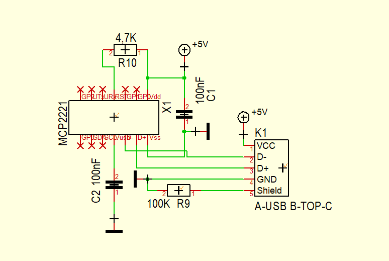

Harald K. schrieb:
> Kevin X. schrieb:
>> Wie kommst du jetzt auf 48?
> Du schreibst wiederholt +/- 24V. Das sind 48V.
> Kevin X. schrieb:
>> der Wagenbus und die Spannung sind getrennt voneinander und gehen auch
>> jeweils woanders hin.
>> Die Zwei kommen doch garnicht in Berührung.
> Und ob die das tun, die haben gemeinsame Masse.
> Und wie lang soll Dein "Wagenbus" sein? Bist Du Dir wirklich ganz
> sicher, daß Du auf den direkt die Signale Deiner USB-UART geben willst?
> Kevin X. schrieb:
>> Der Wagenbus ist ein Eigender Standart nach VDV300.
> Was soll das sein?
Nein Die signale kommen da nicht direkt drauf, sollen auch woanders hin
:-) Keine Angst, der teil ist schonj fertig.
Der USB Teil habe ich mal nach mehrmaligem Lesen mal überarbeitet. Es
gejlen noch 2 Pins für die Übertragung Rx Tx und die LEDs. Das bekomme
ich noch hin..
Für den RST Pin habe ich mal einen 4,7kO Widerstand davor gesetzt. So
sollte es doch funktionieren oder?
von Thomas Z. (usbman)
Der schnellste Weg was kaputt zu machen.
VBus mit 5V zu verbinden wenn da noch ein 5V Regler im Design ist, ist
keine gute Idee. Versu7ch einfach mal einen kompletten Schaltplan zu
erstellen. Ist ja nicht so viel.
Dann ist erst recht Deine komplette Fragestellung unklar. Du willst
irgendwas, sagst aber nicht was.
Weißt Du denn selbst, was Du eigentlich willst? Was soll an der USB-UART
denn dranhängen? Warum kannst Du das nicht verraten?
> erstellen.
Und vor allem einen lesbaren. Der Schnipsel hier ist ja besonders
unlesbar, durch die geniale Idee, das Symbol der USB-UART waagerecht
anzuordnen, kann man nur erahnen, was gemeint sein kann.
Wie man Signale nicht führen soll, sieht man in Deinem Schnipsel auch,
das Gewurschtel um den Masse-Anschluss der USB-UART ist besonders
"schön".

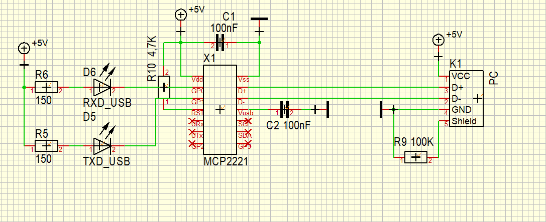

Harald K. schrieb:
>> erstellen.
> "schön".
Am UART sizt eine andere Schaltung dran, Ich Entwerfe diese Platine nur,
weil das eigentliche Original kaputtgegangen ist und ein Ersatz zu teuer
wäre. Das Ganze ist von einem Wandler welcher sowohl Datenpakete vom PC
an die Steuerung sendet als auch Datenpakete von der Steuerung zum
Wandler und von dort zum PC.
Was den Schaltplan anbetrifft:
Ich kann es versuchen.
Abgesehen davon sollte es doch egal ein, ob ein Bauteil im Schaltplan
längs quer oder diagonal ist, solange doch klar zu erkennen ist, wo
welches Signal hingeht.
Nein. Die Beschriftungen sind dann noch unlesbarer.
Und so, wie Du in Deinem neuen Schaltplanschnipsel den Widerstand R10
gesetzt hast, ist das auch einfach nur schlecht lesbar. Man führt keine
Signalleitungen durch Bauteile hindurch, und auch nicht direkt auf ihrer
Randlinie entlang.
Was ist mit dem 5V Regler gibts den nicht mehr? Im Moment hast du ein
Buspowered Device. Das willst du aller Wahrscheinlichkeit nicht. Die LED
Vorwiderstände sind viel zu klein. Zur Optik hat Harald schon was
gesagt.
Der Bypass Kondensator C2 ist im Ref Design 0.47µF.

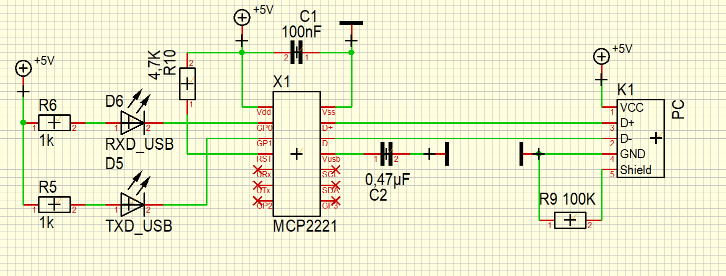

> gesagt.
Den 5V Regler gibts nicht mehr, habe mir was anderes Überlegt. Weil
Bus-Powered reicht ja dicke aus.
Die LED Vorwiderstände sollten besser 1k sein oder?
Aber nach meiner Rechnung sind doch 150O Richtig, wenn die
Bezugsspannung 5V ist, die LEDs einen Durchlassstrom haben von 2,1V und
20mA verbrauchen, oder etwa nicht?
von Harald A. (embedded)
Dimensionierung von simplem Anzeige-LEDs mit 20mA war vor 40..50 Jahren
aktuell. Heute eher 5mA.
Und wenn Du aus Deinen Schaltplansymbolen die komplett überflüssigen
"+"-Kreuzchen entfernst, wird er wenigstens etwas weniger unlesbar.
Die Beschriftung der unbenutzten Anschlüsse der USB-UART ist dank der
roten "x" zwar nicht lesbar, aber was Du damit anstellen willst, bleibt
ja eh' geheim.
