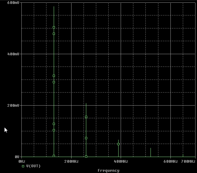

Feststellung:
Der Verstärker, bzw. der VCO schwingt nicht mehr frei, wenn die
Verstärkerstufe dran ist. Seltsamerweise schwingt er ziemlich stabil bei
ca. 130MHz (Ziel ist jedoch der Frequenzbereich von 144 bis 146MHz).
Ohne den Verstärker kann ich den Frequenzbereich mit der Spule L1
beeinflussen. Mit geht da nix mehr. Und locken mit PLL lässt sich der
VCO enstsprechend auch nicht mehr.
Mit Verstärkerschaltung fliessen ca. 50mA. Ohne ca. 30mA.

von Laurin (wildatheart)
Auf dem Spektrum meines SDR. Am Ausgang hängt übrigens ein 50 Ohm
Dummyload.

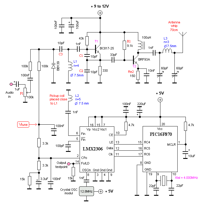

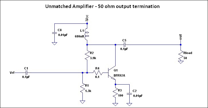

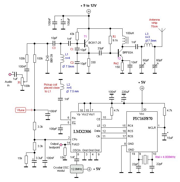

Bei dieser Schaltung (siehe Anhang), die ich zuvor aufgebaut hatte,
gelingt die Verstärkung per Emitterschaltung ziemlich gut. Am Ausgang
kommen ca. 23dBm raus. Dieses Konzept sollte sich also übertragen
lassen.
Ich habe für den Frequenzbereich von 144MHz die neue Schaltung gewählt,
weil der BC817-25 ein Bandbreitengewinnungsprodukt von nur 100MHz hat.

von Hp M. (nachtmix)
Poste mal ein Bild deines Aufbaus. Evtl. hast du ungeeignete Teile oder
zu lange Drähte verwendet. Die Kondensatoren sind vermutlich alle zu
gross und werden jenseits ihrer Eigenresonanz betrieben. Das betrifft
vor allem den C2 in der Emitterleitung.
P.S.:
Diese Schaltung hat aber ein pi-Filter im Ausgang. Das ist nicht nur ein
Tiefpass, sondern damit kann man auch die Impedanzen von Transistor und
Last aneinander anpassen.
Möglicherweise leistet dein Ausgangsfilter entsprechendes, aber ohne
Abgleichmöglichkeit wird wohl weniger rauskommen als hineingeht.
Das sollte man mal mit einem Simulator, z.B. Puff durchexerzieren.

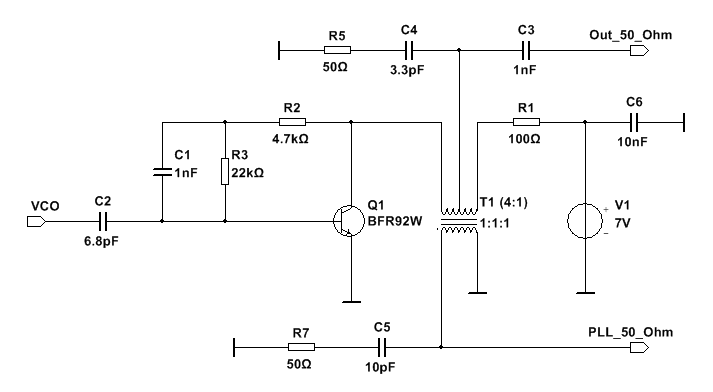

von Robert M. (r0bm)
Laurin E. schrieb:
> Doch die angehängte
> Verstärkerschaltung (siehe zweites Bild) funktioniert nicht. Hat jemand
> ne Ahnung, was ich ändern muss? (Die Verstärkerstufe hängt direkt am
> Kollektor von Q1)
Die Eingangskapazität des Verstärkers ist ziemlich hoch, weshalb der VCO
recht stark verstimmt werden wird. Die Ausgangsimpedanz liegt abseits
von 50 Ohm und wird sich eher im Bereich 150...200 Ohm bewegen.
Anbei eine rückwirkungsarme Pufferstufe mit 10dB Spannungsverstärkung
(@Ic~15mA). Die Eingangsimpedanz liegt bei etwa 2,5kOhm || 5,6pF,
wodurch der VCO nur geringfügig belastet bzw. verstimmt wird. Es stehen
zwei voneinander isolierte 50 Ohm Ausgänge zur Verfügung, einer davon
für die PLL. Ein zusätzlicher Verstärker in 50 Ohm Technik am zweiten
Ausgang kann die Ausgangsleistung auf jeden gewünschten Wert anheben.
Die RC-Glieder an den Ausgängen sind optional. Damit lässt sich bei
Bedarf die Streuinduktivität des 4:1 Übertragers kompensieren.

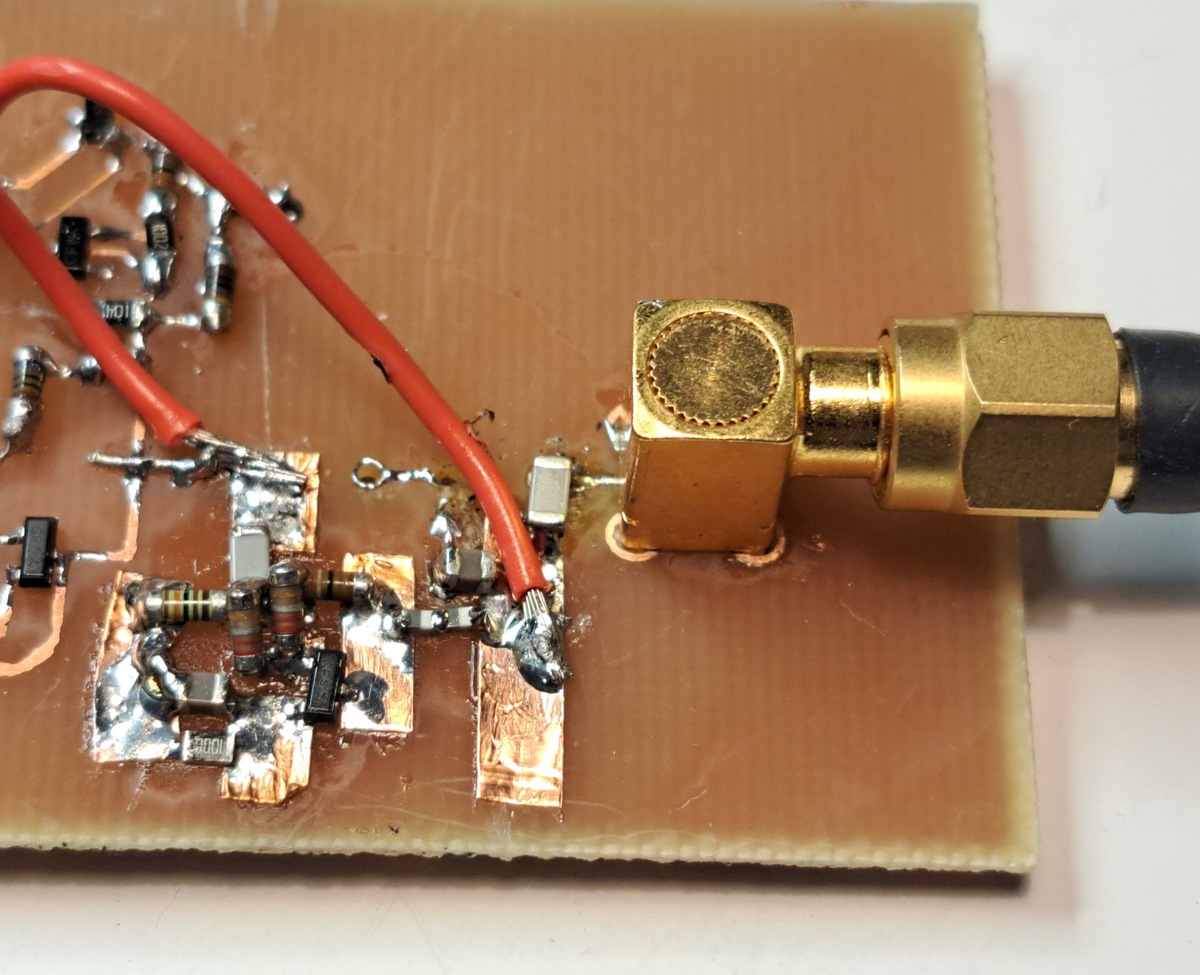

Im Anhang noch auf Wunsch von nachtmix eine Aufnahme meiner
Verstärkerstufe. Die Verbindungen habe ich so kurz wie möglich gemacht,
um Induktivitäten zu verringern. Ich frage mich aber auch, ob die
Kondensatoren richtig dimensioniert sind. Besonders auch die
Koppelungskondensatoren.

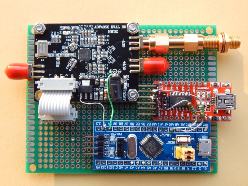

von Wastl (hartundweichware)
Es gibt auch schon etwas mundgerecht auf dem Silbertablett
serviert, man muss es nur zu sich nehmen.
(auf dem Bild nichts Neues, nur nochmal zur Verstärkung ....)
Hier das Häppchen auf dem Silbertablett:
Beitrag "ADF4351 Steuerung mit BluePill"
Laurin E. schrieb:
> Wie hast Du den Übertrager
> realisiert? Mit einem Ferritkern nehme ich an?
Das ist ein handelsüblicher, breitbandiger Z=1:4 Übertrager (50:200Ohm)
für UKW. Selbst gebaut wären das z.B. 1...2 trifilare, verdrillte Wdg.
auf einem kleinen UKW-Doppellochkern.

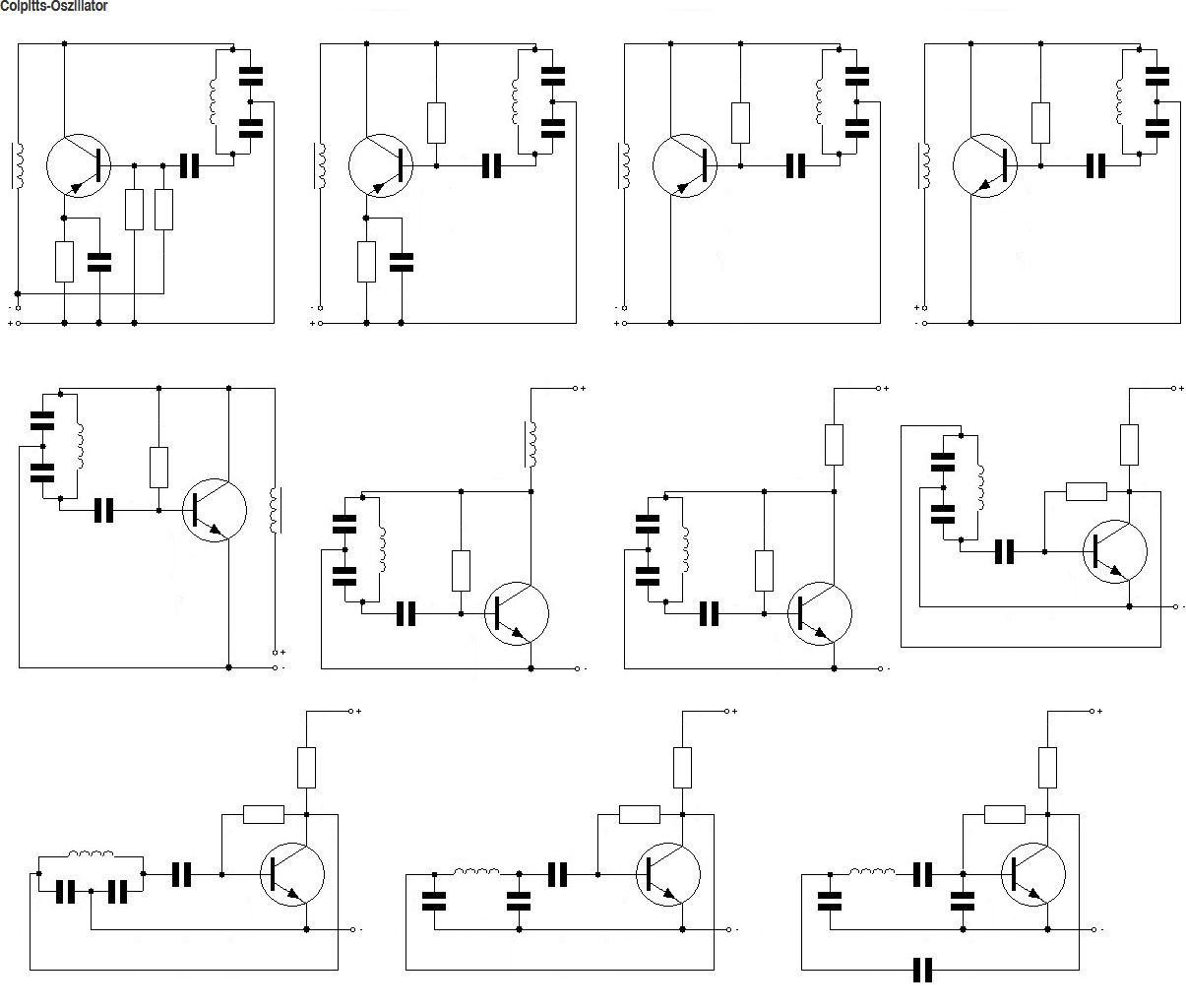

Ich habe ein Problem mit dem Verständnis des Oszillatorschaltbildes des
TO in seinem 1. Beitrag.
Ich sehe eine Transistor, an der vernünftigen Basisspannungsversorgung
hat man gespart. Ich sehe Spulen, Kapazitätsdioden, Kondensatoren,
Ferritperlen u.v.a.m.  Verstehen tu ich die Schaltung nicht,
Da lobe ich mir die doch sehr verständliche Schaltung von Laurin
Beitrag "Re: Verstärkerstufe funktioniert nicht"
Ich wünsche mir Erklärung.
73
Wilhelm

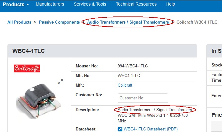

Laurin E. schrieb:
> Ich habe nun diesen Trafo bestellt. Der sollte passen, oder?
https://eu.mouser.com/ProductDetail/Coilcraft/WBC4-1TLC?qs=ZYnrCdKdyeeYSC4oicN8aA%3D%3D&_gl=119xg8oq_gaMTEzOTAyNzY4OC4xNjQ1MDE2MDQw_ga_15W4STQT4T*MTY5NjMxODUzMC4xNC4wLjE2OTYzMTg1MzEuNTkuMC4w
Description:
**Audio Transformers** / Signal Transformers WBC SMT Mini Wdebnd 1:4
0.250-750 MHz
https://mou.sr/3tiH0nK
Als "Audio Transformator" dürfte aufgrund der begrenzenten Bandbreite
250kHz -750MHz nicht geeignet sein.

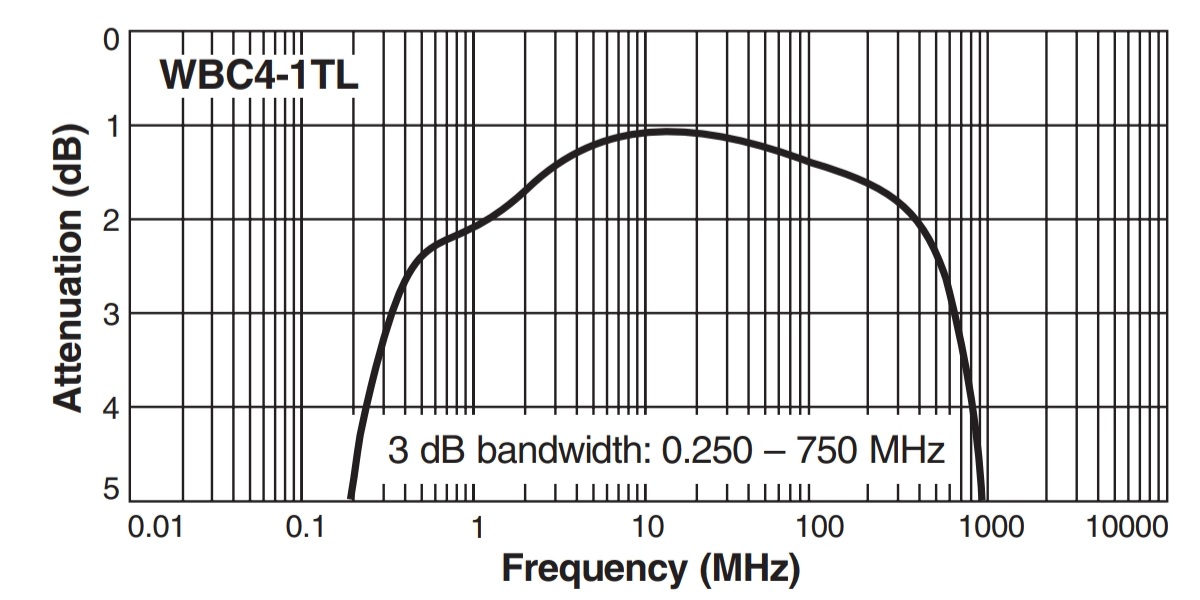

Das verstehe ich jetzt nicht. Der geht ja bis 750MHz?
von Gerald K. (geku)
Unter 200kHz ist mit der Übertragung Schluß, siehe Beilage.
Audio-Signale bewegen sich mit der Frequenz zwischen 16Hz und 32kHz.
https://eu.mouser.com/ProductDetail/Coilcraft/WBC4-1TLC?qs=ZYnrCdKdyeeYSC4oicN8aA%3D%3D&_gl=1*19xg8oq*_ga*MTEzOTAyNzY4OC4xNjQ1MDE2MDQw*_ga_15W4STQT4T*MTY5NjMxODUzMC4xNC4wLjE2OTYzMTg1MzEuNTkuMC4w
Ist OK. Die induktivität der Wicklungen ist deutlich höher als wirklich
benötigt. Wichtig ist, dass der winzige Kern die 15mA Gleichstrom für
den Transistor verträgt.
Mouser hätte auch deutlich günstigere 1:4 Übertrager von Mini-Circuits
oder Macom im Angebot.
von Tom (tom_major)
Gerald K. schrieb:
> Description:
Ist keinem aufgefallen dass das nur ein "tag" der Klassifikation von
Mouser ist? Die werfen eben Übertrager aller möglichen Frequenzbereiche
in einen Topf!

Laut Schaltbild hat er den aber gar nicht an der Endstufe, sondern am
VCO gehabt und dort entfernt.
Dafür sieht es aus, als sei auf dem Weg der HF vom Kollektor zur
SMA-Buchse der dicke Draht rechts angelötet. Dann wundert es mich nicht,
dass am Ausgang kaum noch etwas ankommt.
Die Kapazitäten der breiten Kupferstreifen im Signalweg dürften auch
viel Verstärkung dieses unsinnigen Breitbandverstärkers kosten.
Wenn man solch grosse Kupferflächen zur Kühlung des Transistors
benötigt, so sollte man ihre Kapazität mit einer Induktivität
kompensieren und gleichzeitig  möglichst noch etwas für die
Leistungsanpassung tun.
Das kostet natürlich Bandbreite, aber gerade die scheint hier ja keine
grosse Rolle zu spielen.
Das ist die DC Stromversorgung. Du beziehst dich aber auf den alten
Aufbau. Ich glaube es macht wenig Sinn, den neuen Aufbau mit der
Laurin schrieb:
> Vor der Stufe sind
> es die ungefähren 25mV. Damit bin ich aber immer noch erst bei ca. -8dBm
> am Ausgang. Ich werde wohl den Arbeitspunkt von Q1 (BFR92P) nochmals
> genauer anschauen müssen. Für mein Verständnis müsste der mehr Output
> als ~25mV generieren können.
Es sollten eindeutig mehr als nur 25mVeff sein. Ich würde mehr als 1Vss
erwarten. Etwas stimmt (noch) nicht mit dem VCO. Die Ferritperle in der
Basis und der niederohmige R6 (1k) sind z.B. nicht gerade zuträglich für
die Schleifenverstärkung. Gibt es einen bestimmten Sinn oder Zweck warum
eine Pierce Konfiguration für den VCO gewählt wurde?
Tom schrieb:
> 25 mV an 50 Ohm sind -28 dBm
> 250 mV an 50 Ohm sind -8 dBm
> 10-fache Spannung macht 100-fache Leistungsverstärkung = +20dB
25mVeff hochohmig gemessen am Ausgang des VCO und 250mVss an 50 Ohm
(-8dBm) am Ausgang des Pufferverstärkers ergibt eine
Spannungsverstärkung von etwa 3,5 (ca. 10dB).

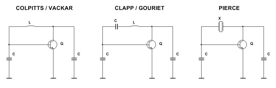

Wilhelm S. schrieb:
> Schön, dass du eine Pierce-Schaltung gefunden haben willst.
> Ich bitte um Erklärung.
> Ich hatte hier
> schon mal gefragt.
Vielleicht wäre Clapp (oder Gouriet) dem Verständnis zuträglicher da
Pierce normalerweise mit einem Quarz in der Rückkopplung assoziiert
wird. Egal welcher Name bevorzugt wird, die verschiedenen Varianten
lassen sich immer auf einen Colpitts in Emitterschaltung zurückführen.
Der Serienschwingkreis in der Rückkoplung des VCOs wirkt hier wie eine
Induktivität da der Oszillator leicht oberhalb dessen Serienresonanz
schwingt (vgl. mit Colpitts/Vackar Schaltung im Anhang). Diese
"Induktivität" lässt sich mittels Varaktordioden verändern, wodurch auch
die Frequenz des VCO variiert.
von Günter L. (Firma: Privat) (guenter_l)
von Laurin:
https://www.mikrocontroller.net/attachment/610999/500mw-pll-fm-transmitter-88-108mhz.gif
Die Oszillatorschaltung ist falsch dimensioniert.
C1, C2 sind zu klein. C1 würde ich mindestens 5 mal
größer als C2 machen. Der Koppelkondensator zum
Schwingkreis von 1nF ist viel zu groß, damit ist
der Schwingkreis viel zu fest an den Transistor
gekoppelt, daß verschlechtert die Betriebsgüte des
Schwingkreises.
https://www.mikrocontroller.net/attachment/610986/Design-VHF-Class-Amplifier_Fig31.jpg
Wenn bei ein Verstärker weniger Leistung rauskommt als
erwartet, kann daß an einer Fehlanpassung liegen, wie
bei dieser Schaltung. Die Impedanz des Verstärkers ist
viel größer als die Last von 50 Ohm. Maximale Leistung
gibt es nur bei Leistungsanpassung. Die Auskopplung
an eine Anzapfung der Spule würde helfen.

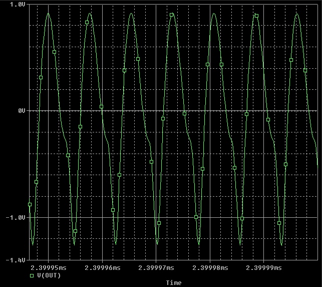

von Tom (tom_major)
Ich hab den Original-VCO aus dem 1.Beitrag mal simuliert. Nach gut 1.6ms
Einschwingzeit bringt er unbelastet 1,8Vss auf 130 MHz, mit 470pF
ausgekoppelt und 470 R Last immerhin noch 1,2Vss - das wäten +5dBm an
470 Ohm. Allerdings gibt es deutliche Oberwellen, das nachgeschaltete
Filter wäre also sinnvoll. Und mit einem Verstärker die geforderte
Leistung an 50 Ohm zu liefern sollte kein Problem darstellen.

von Tom (tom_major)
Hab mal Vcc von 7 auf 12V erhöht in der Simulation - wie zu erwarten
wurde das Signal sauberer, Grundwelle 130 MHz von 585 auf 660 mV
Amplitude, 1. Oberwelle geht von 210 auf 175 mV zurück. Aber es gibt
sicher eine Arbeitspunkteinstellung, die bei ähnlicher Amplitude der
Grundschwingung ein deutlich saubereres Signal liefert.

@  Robert M.
Vielen Dank für deine - für mich - nichtsagenden Bildchen. Wir sind hier
nicht bei Wikipedia. Theoretische Grundschaltungen kenne ich zur Genüge.
Überführe für mich verständlich bitte mal deinen theoretischen Colpitts
nach hier
Ich schaffe das nicht, für jede Hilfe wäre ich dankbar.
73
Wilhelm
von Tom (tom_major)
Wilhelm S. schrieb:
> aufbauen -> messen!
Könnte ich, ersatzweise mit einem BFR91, aber für 144 MHz habe ich keine
geeigneten Messmittel. Das abgegebene Frequenzspektrum könnte ich mit
einem nano-VNA messen, und die Amplitude per Gleichrichtung mit einer
Germaniumdiode, also Auskoppelkondensator, 50-Ohm-Widerstand gegen
Masse, danach Diode und Multimeter.

von Tom (tom_major)
Nein, das muss jetzt nicht sein dass ich den Lötkolben anwerfe, einen
VHF-Oszillator könnte ich nicht unbedingt gebrauchen. Um zu zeigen, dass
-9dBm Leistung (225mVss an 50 Ohm) durch die Belastung der
Oszillatorschaltung mit 50 Ohm kommen können, reicht mir die Simulation.
...und die sind nicht hilfreich für dich weil?
> nach hier
Ich stehe auf dem Schlauch. K.A. was du genau möchtest und was, wohin
und warum "überführt" werden soll.
von Wilhelm S. (wilhelmdk4tj)
Ganz einfach: das ganz oben gezeigte Schaltbild ist ein Colpitts in
Kollektor-Schaltung.
Deiner in deiner allgemeinen Aufstellung ist ja (Emitter an Masse) ein
Colpitts in Emitterschaltung. Mach daraus mal ein richtiges Schaltbild
mit einem Transistor und Bauteilewerten, der Basisbeschaltung, einem
Schwingkreis (100kHz...20MHz, egal), allen Abblock-Cs, Drosseln, was
auch immer.. Die Stabilisierung der Betriebsspannung muss nicht sein.
..und wenn du das auch noch für die Basisschaltung schaffst, wäre ich
dir sehr verbunden.
Ich erwarte keine! bis aufs Letzte aufgefuchste Schaltung! Mir geht es
um das Verständnis, nicht um das Prinzip -> siehe Wikipedia.
Von den Vorteilen des Clapps muss du mich nicht überzeugen, und einen
Pierce habe ich ohne! Quarz noch nie gesehen.
Vielen Dank im Voraus
73
Wilhelm
von Tom (tom_major)
As liegt doch eindeutig der Emitter auf Masse, sowohl gleichspannungs-
als auch HF-mäßig, während grade am Kollektorwiderstand die HF
ausgekoppelt wird und über den HF-Spannungsteiler aus C1 und C4 per
Reihenschwingkreis aus L1 und C6+D1+C7 sowie parallel dazu C2 ein Teil
auf die Basis zurückgeführt wird. Das entspricht schon etwa dem
Ersatzschaltbild eines Quarzes, wenn auch nicht mit so extremem
L/C-Verhältnis.
Aber ich lerne gern dazu.
Tom schrieb:
> As liegt doch eindeutig der Emitter auf Masse....
Wir sprechen wohl von verschiedenen Schaltungen.
Ich meinte diese, die der TO selbst eingestellt hat:
Diese Schaltung weist keine der von dir erwähnten Eigenschaften auf.
'Zurück auf Los' ;-)
73
Wilhelm
von Tom (tom_major)
Wilhelm S. schrieb:
> Ich meinte diese
Ach so, ja, die ist natürlich Kollektorschaltung, keine Frage!
Ich hatte die aus dem Eröffnungsbeitrag
Beitrag "Verstärkerstufe funktioniert nicht" vor Augen, und die
lässt sich aus der Colpitts-Schaltung auf
https://www.mikrocontroller.net/articles/Oszillator herleiten, siehe
Bild:
Zuerst den Spannungsteiler an der Basis durch einen einfachen
Basiswiderstand ersetzen, ist natürlich von hfe abhängig. Dann
rationalisiert der BWLler auch gleich den überbrückten Emitterwiderstand
weg - schon sind 3 Bauteile gespart. Dann nimmt man heute keinen
PNP-AF-Typ, sondern NPN-BF. Dann legen wir der besseren
Übersichtlichkeit die Drossel nach oben und ersetzen sie durch einen
Widerstand: ist billiger. Dann noch ein bisschen umzeichnen, ohne was an
der Schaltung zu verändern, so dass die Bauteile wie in der
Originalschaltung des TE liegen. Für die letzte Variante wird dann der
eine Kondensator noch näher an die Basis gelegt, wodurch der
Reihenschwingkreis entsteht, und die Rückkopplung über einen weiteren
Kondensator statt direkt angeschlossen. Jetzt müsste man noch den
Basiswiderstand teilen, und den größeren Teil HF-mäßig überbrücken.
In der Simulation funktioniert die Schaltung, aber erheblich instabiler
als der Original-Colpitts (Variante oben links). Außerdem braucht sie
viel länger zum Anschwingen, wohl um den Kondensator über dem
Basiswiderstand aufzuladen. Ich würde sie nicht verwenden, grade wegen
der unvermeidlichen Exemplarstreuungen.
von Tom (tom_major)
Aber wie man auf
https://www.nutsvolts.com/magazine/article/bipolar_transistor_cookbook_part_5
in Fig. 10 liest, nennt sich diese Variante "Gouriet or Clapp
oscillator"...
