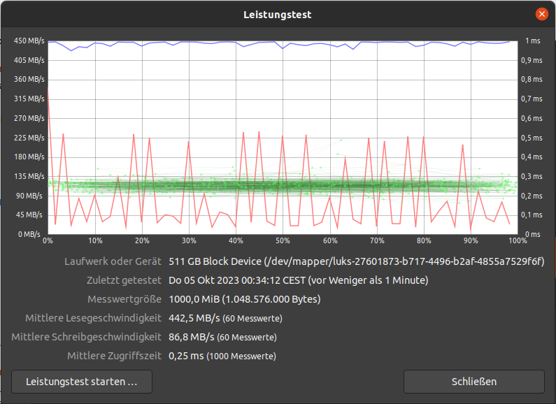

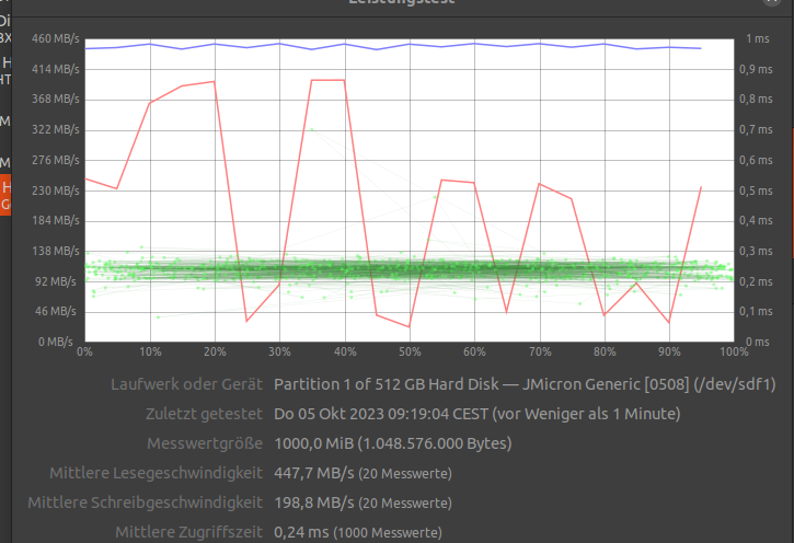

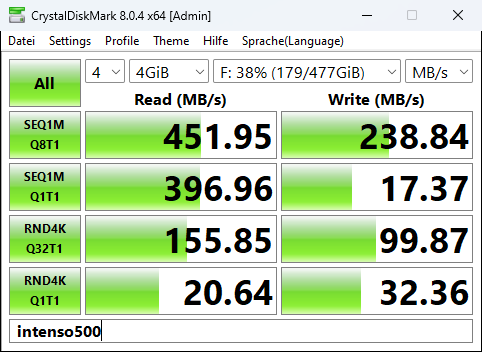

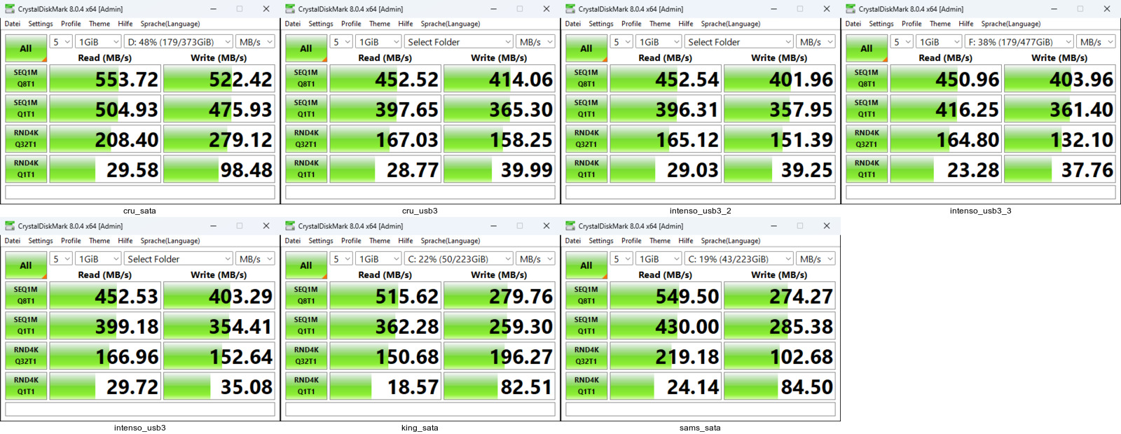

Habe getestet:
WD blue, Kingston, Samsung EVO hier bekommt man was man von SSD erwartet
um die 400-500MB lesen + schreiben
Crucial BX500, hier fällt die Schreibrate auf 90-140MB/s !!
Intenso Top 500GB, hier fällt die Schreibrate bei einer auf 54MB, bei
der andren auf 63MB/s !!
Der Befehl zum Benchmark
for i in {001..200}; do dd if=/dev/zero of=file_$i bs=1M count=5000;
done
schreibt in den Ordner auf der SSD der mit dem Terminal geöffnet wurde
5GB große Dateien mit Nullen. Das misst sozusagen die Schreibrate wenn
auf die Platte große Dateien geschrieben werden. Wenn man z.B. 50 MB
nimmt, dann variiert der Speed, dann sind die langsamen Platten
schneller, es wechselt dann von 300-50MB/s für Intenso. Auch schreiben
die langsamen Platten erst mal so 5-25GB in nem ordentlichen Speed den
man von SSD erwartet, sinkt dann aber ab, bzw. pendelt bei kleineren
Dateien.

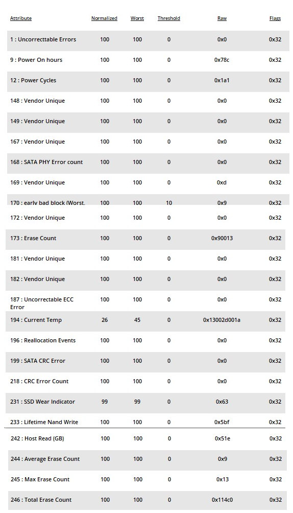

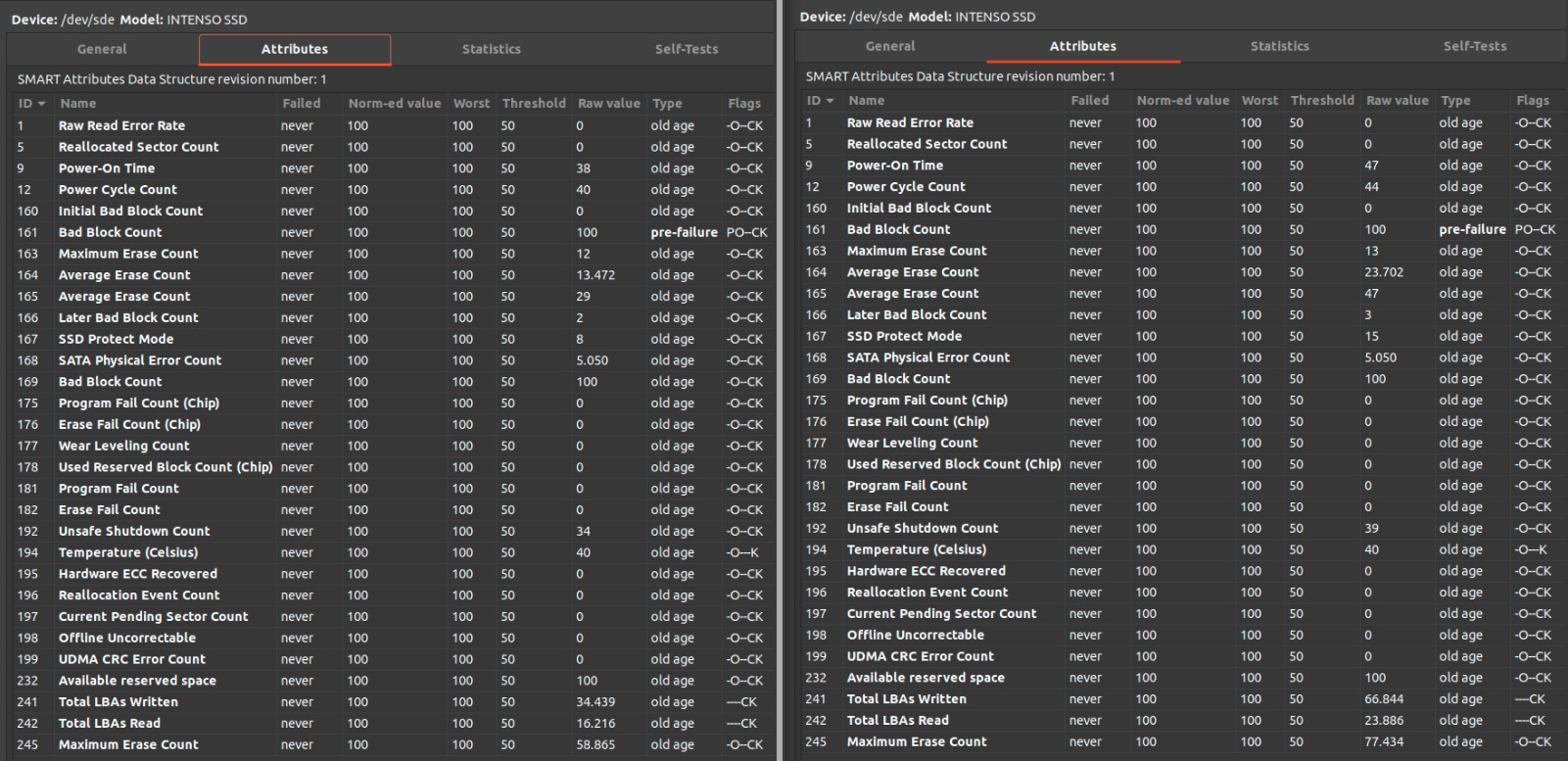

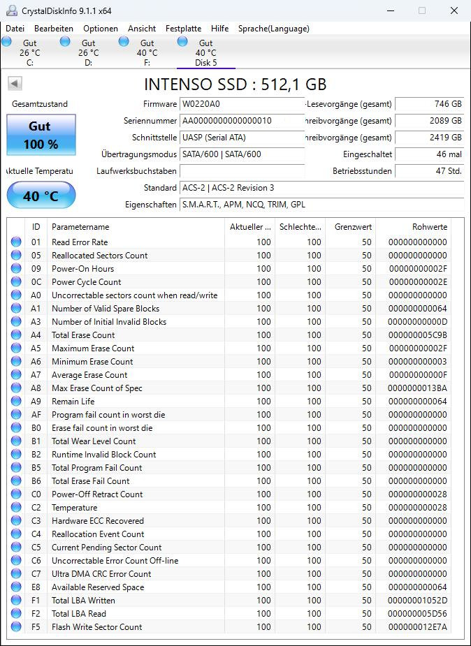

Intenso zeigt bei GSmartcontrol ATA VERsion: ACS-2 T13/2015-D revision 3
Kingston: ACS-3 T13/2161-D revision 4
Samsung: ACS-4 T13/BSR INCITS 529 revision 5
ob das etwas bedeutet?
Mich würde interessieren was eure Platten so machen? Mit 5GB und sagen
wir 100MB:
for i in {001..200}; do dd if=/dev/zero of=file_$i bs=1M count=100; done
(Vorsicht bei der Systemplatte, auf der das Betriebssystem läuft, die
darf man nicht ganz vollschreiben sonst stürzt der PC ab.) (Und Vorsicht
bei dem dd Befehl, der kann bei unsachgemäßem Einsatz Datenverlust
verursachen.)
Zur Verteidigung der günstigen Platten: Im normalen Büro oder
Gamingbetrieb sollte sich das Ganze kaum auswirken. Aber jemand der mit
großen Dateien arbeitet bzw. kopiert, für den schon.

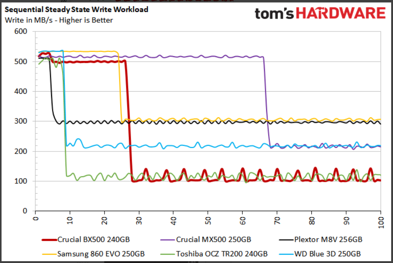

von (prx) A. K. (prx)
Keine Überraschung.
Die SSDs der TLC/QLC Generationen haben einigen als SLC genutzten
Write-Cache im Flash, der mit hoher Geschwindigkeit speichert. Schmeisst
man mehr hinein, ohne dass dieser zwischendurch von der SSD
weiterverarbeitet wurde, wirds langsam. Und dann gilt über'n Daumen:
billig=langsam.
Wer also eine SSD sucht, auf die viele Daten ab Stück geschrieben werden
sollen, sollte sich vorher bei Sites umsehen, die zum Test die SSD auch
vollschreiben.

von Εrnst B. (ernst)
Der G. schrieb:
> Brachialer Horror für Speedfreaks aufgedeckt!

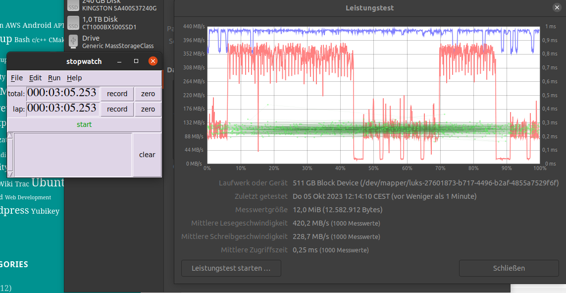

Hinterm Mond gelebt, noch nie einen SSD-Benchmark angesehen?
Genau dieses Verhalten ist bekannt und gut dokumentiert, und jeder
(halbwegs seriöse) SSD-Vergleichstest vermisst es.
(prx) A. K. schrieb:
> Und dann gilt über'n Daumen: billig=langsam.
Sieht man im Screenshot auch. Die teurere MX500 schreibt deutlich länger
schnell als die billigere BX500.

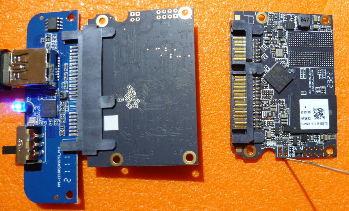

Kingston und Samsung voll Alugehäuse, WD blue und Crucial BX500
Kunststoffdeckel, Intenso Vollplastik. Aber ich hab mal mit der Hand
gefühlt, die werden alle nicht sonderlich warm, also es ist eine leichte
Wärme spürbar am Gehäuse. Man müsste die Dinger aber mal aufmachen und
schauen ob der Controllerchip heiß wird.

von Der G. (Firma: schlechthin) (gastgeber)
Hier sieht man das das Diskmark die Intenso genauso wie die Samsung
bewertet. Fazit, kein geeignetes Benchmarktool für Datenschaufler. Mein
Benchmark aber sehr wohl. Unterschied Faktor 9, bzw. 900%. Kann man sich
fragen ob da der günstige Preis gerechtfertigt ist. Wobei sich die
CrucialBX schützend vor die Intenso stellt, sonst hätte ich gedacht die
sind Schrott. Btw ist es mir aber lieber ich hab langsame Platten die
zuverlässig sind als andersrum.

Der Test zeigt hier ne Schreibrate von 200MB, dann müsste das in über
ner Minute fertig sein, hat aber 5Min gebraucht, und dann hat man die
Schreibrate von 66MB/s die ich auch mit dd rausbekomme. Wenn man den
Test länger laufen lässt, dann gleicht sich der Wert an.
von Norbert (der_norbert)
> über
Ernsthaft?
LUKS?
Du testest die Komprimier-Geschwindigkeit deiner Verschlüsselung gegen
die Geschwindigkeit der darunter liegenden Hardware?

Hier noch mal n Diskmark mit Intenso und die Platine. Das Gehäuse ist
Vollplastik und evtl. 2013 prozudiert, die Platine evtl. 2015. Der
Controller strengt sich an 40 Grad zu bekommen, ich denke das Gehäuse
dafür ist in Ordnung.
Kingston und Samsung haben Vollalu. Crucial und WD zur Hälfte Alu andre
Plastik.
>LUKS?
Das macht tatsächlich keinen Unterschied ob Luks oder nicht. Das war bei
nem Intel Atom schon nicht merkbar und bei nem i3-4170 mit Crypt
Befehlssätzen erst recht nicht.
Was ist denn jetzt das Problem, jenseits der Erkenntnis, dass die nur
teilbestückte Intenso intensiv langsam schreibt?
Für ultra sensitive Daten könnte trim bei luks ein security Problem
darstellen. Bei mir ist es automatisch aktiviert, crypttab discard.
Das Problem ist dass der Leistungstest von Ubuntu scheinbar nicht so
ganz akkurate Resultate liefert, z.B. hier 12MBx1000. sollte ja nach
Resultaten 1Min 10sec dauern, hat aber 3Min gedauert. Deshalb ist der dd
Bench bisher das beste was ich gefunden hab. Oder man kopiert ne riesen
Datei und stoppt die Zeit. Außerdem kann dd die Platte ganz voll machen.
Mit "f3 - Fight Flash Fraud" oder (!! badblocks -wvsb 4096 /dev/sdx
!Zerstört die Daten) kann man kucken ob er Speicher intakt und
vollständig ist.

Der Controller der Intenso hat keinen Cache, steht im Datenblatt und auf
der PCB ist nur noch der Nand Klotz, also kein Cache. Und wenn, nach 8GB
oder 25GB oder so ist der auch nicht mehr in der Lage was zu reissen.
Außerdem ist es völlig egal ob da ein Cache ist oder nicht, man testet
das Teil ja nicht mit dem Cache, weil es dann im Alltag ohne den Cache
arbeiten würde, macht also keinen Sinn überhaupt den Cache dafür
verantwortlich zu machen dass die Messergebnisse nix taugen sollten.

Also es ist so, dass die Intenso deswegen so langsam ist weil nur ein
Chip arbeitet. Wenn eine DRam less schneller arbeiten soll, dann braucht
sie mehr Chips. Weil die können dann parallel beschrieben werden und
jeder Chip hat eine begrenzte Bandbreite die sein Interface zum
Controller benutzen kann. Scheinbar hat der 3D Nand ca. ne Bandbreite
von 30MB/s, wenn es zwei Chips wären wären es 60MB/s. Das Teil schreibt
ja erst mal mit so 400MB/s fällt dann auf 50 und erreicht auch schon mal
unter 10. Scheint irgendwie ganz schön vielfältig aufgebaut zu sein der
eine Nand Chip. Jetzt hat Intenso noch andre Dram less SSDs, die da
heißen: High - Top - Performace. Ich schätze mal da werden dann
schnellere Chips und mehrere eingebaut. Wäre mal interessant was in der
Performance steckt, die ist ja preislich gleich mit den Marken SSDs. Ob
jetzt die Intenso schlechter ist als die Marken SSDs kann ich nicht
beurteilen. Die "technischen" Angaben im Produkt Flyer sagen nichts aus,
oder dass kein Unterschied zwischen den Versionen besteht.

Hier sieht man dass bei intenso top 500gb die smart werte nicht alle
funktionieren. Sind 2x selbes Modell.
von Jack V. (jackv)
Was genau denkst du da zu sehen?
von Rolf M. (rmagnus)
Was mir auffällt ist, dass sowohl "SATA Physical Error Count", als auch
"Bad Block Count" (der sogar zweimal vorkommt) bei beiden exakt gleich
ist - und auch sehr hoch für die kurze Laufzeit. Daher sind es
vermutlich nicht die tatsächlichen Werte.
Das Problem ist bei SMART generell, dass die genaue Bedeutung der Werte
nicht standardisiert ist. Da kann sich jeder Hersteller austoben.
von Jack V. (jackv)
Die RAW-Werte sind ohne Aussage, die interpretierten Werte sind von
Bedeutung.
Wenn man smartctl direkt nutzt, gibt es eine Information aus, ob das
betreffende Gerät in der Datenbank ist, oder nicht. Wenn ja, kann man
davon ausgehen, dass die interpretierten Werte passen. Wenn nein, kann’s
gar vorkommen, dass Felder völlig falsch zugeordnet werden.
Gut möglich, dass das beim TE der Fall ist – aber ich wage nicht zu
bitten, dass er da mal nachschaut. So, wie er hier schreibt, ist zu
befürchten, dass er das auswürfelt und dann als unumstößliche Tatsache
hier hinstellt …
Wenn du auf
  Attribute 161 - Valid Spare Block Count
raus willst: sieht gut aus. SMART Werte sind gewöhnungsbedürftig.
"Contains the remaining spare block percentage available on a solid
state device. The percentage starts at 100% and will typically decrease
to 0% during use. If this attribute reaches 0%, the solid state device
becomes read-only. The raw value of thisattribute may contain the actual
number of spare blocks."
Intenso Top ist nicht in der Smartctl Database. Evtl. weil es kein
Hersteller Tool gibt. Ist die Frage ob die Labels von der Platte oder
von smartctl kommen. Wenn die falsch zugeordnet werden können dann wäre
das sehr schlecht, eigentlich sollten die labels von der platte selbst
kommen, das würde Sinn machen. Crystal Disk Info liest die Werte fast
gar nicht aus. Der Short Test und Extendet Test funktionieren beide.
Die Hardware liefert die Nummern, A1=161. Die Interpretation kommt von
der Auslesesoftware.
Auch hier ist alles in bester Ordnung.
Das ist sehr ungünstig. Dann machen die Smart Werte bei der Intenso ja
gar keinen Sinn, weil es keine Herstellersoftware gibt wo die Zuordnung
stimmt. Bei den andren Disks gibt Crystal Disk Mark auch gleiches oder
kompletten Unfug raus, wie bei der crucial alles auf 100, nur temp auf
74 bei kalter Platte.
> gar keinen Sinn
Geh einfach davon aus, dass der Wert von 100% runterzählt und bei 50%
vorsorglich Rabatz macht. Den "Raw" Wert solltest du meiden.
Viel Aufwand (=Geld) hat INTENSO da jedoch nicht reingesteckt.
Aha, jetzt verstehe das was bei smartctl unter Worst steht, gibt Crystal
Disk Info an. Und die Labels können vertauscht sein weil die Software
das irgendwie interpretieren muss. Das heißt Threoshold und Worst kommen
von der Platte, die Labels werden interpretiert und wenn die ssd nicht
in der Datenbank ist können die auch falsch interpretiert sein. Den
Gesamtzustand kommt auch vom Controller bzw. die Firmware darauf und
entspricht in etwa dem Worst Wert und auf die Werte kann man sich
verlassen. Normalerweise wenn smartactl kein Label zuordnen kann, steht
da Unknown Attribute.
Die IDs (Hex/dez) sind ziemlich klar, sofern ein Label dabei steht, das
nicht auf "Vendor" oder "keine Ahnung" lautet. Aber nicht jede Disk hat
den gleichen Satz an unterstützten IDs.
> Disk Info an.
Worst/current/threshold/type sind definierte Felder in SMART, ggf
übersetzt zu Deutsch. Bei Raw wirds komplizierter.

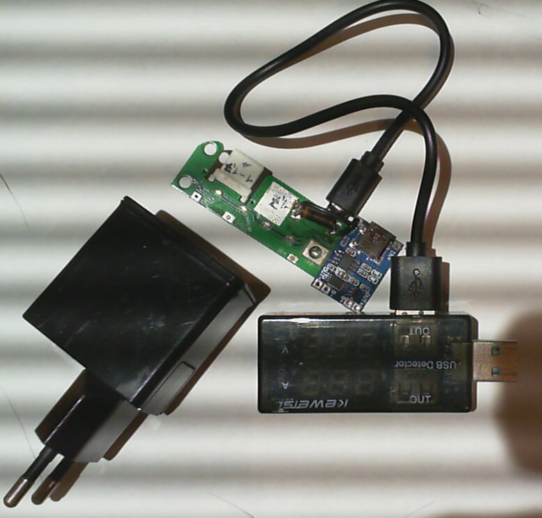

Hab mir so nen USB Kabeltester gebaut, mit 3 Ohm, R=U/I = 1,66A Strom,
wenn das ein USB Kabel liefert dann ist es gut zum Laden, aber manche
schaffen nur 0,3A wegen schlechter Qualität. Aber hiermit hab ich mal
meine USB Ports durchgetestet, ist ein H81Plus mit USB3.1gen1
https://usbstelle.de/wie-viel-ampere-hat-ein-usb-port/
Passiver USB 3 Hub liefert 1,4A, USB2.0 an Verlängerung 1,5A, ein 2.0
Hub den ich direkt ans Pc Netzteil angeschlossen hab bringt 1,6A. USB
Ladegerät mit 2A liefert 1,6A.
Also alles gut der Strom scheint bereitwillig zu fließen. Scheinbar gibt
es bei dem Thema keine Probleme, sonst würden die externen Gehäuse nicht
so gut gehen, oder aber die Leute haben keine Ahnung und können bei
Fehlern nicht darauf schließen.
Jetzt müsste man mal in eine USB Verlängerung den Widerstand erhöhen und
schauen wie ein Testgerät SSD reagiert.

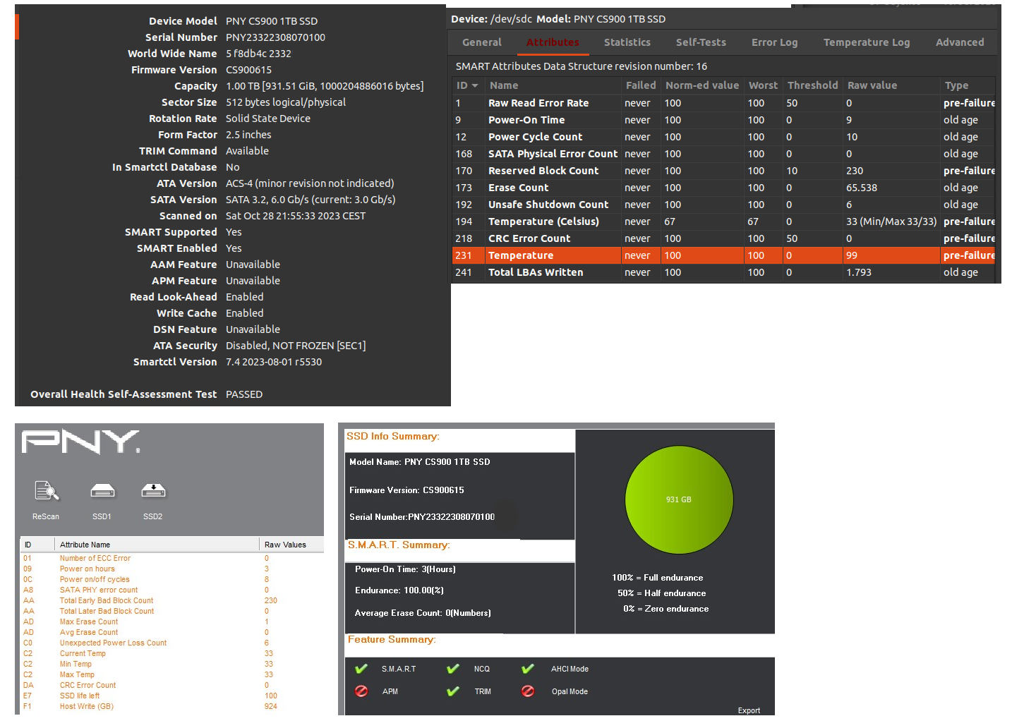

Also wenn die Platte nicht in der database ist können Werte scheinbar
falsch zugeordnet werden, wie bei pny hier im Bild. Temperature wird
wohl SSD life left sein. Im Bild oben Smartctl unten Windows Software
von pny.
Bei den beiden Intenso SSD dürfte Bad Block count auch SSD life left
sein. Frag mich was der 5.050 Wert sein könnte der bei allen 4 Intensos
gleich ist. Die 240er haben übrigens 4 Nands aufm Board.
Schreibt längere Zeit mit 400MB/s fällt dann sehr lange Zeit auf 80MB/s
bis nur noch mit 30MB/s geschrieben wird. Konnte die Platte mit 80 MB
vollschreiben die letzten wurden mit 30MB geschrieben, dann gelöscht und
dann neu Beschreiben gings mit 30MB weiter.
Kingston hat die unaussagekräftigste Smart Seite die man sich vorstellen
kann in der Windows Software. Bei allen Platten ist aber immer die
SmartCTL Software am ausführlichsten.

Nach nem Format ist die SSD wieder so schnell wie am Anfang, 400MB/s bis
80GB, den ganzen rest so 80MB/s bis zu den letzten 10GB oder so mit
30MB/s. Aber ohne Format bleibt sie nach dem Löschen aller Dateien bei
30MB/s. Intenso high 240 an USB. Dann funktioniert wohl Trim über den
USB Controller nicht.
Bei verschlüsselten Festplatten soll der auch nicht funktionieren, wohl
aber Garbage Collection
ABER man kann Trim manuell ausführen, einfach sudo fstrim /folder/disk,
dauert n paar Sekunden und die SSD surrt wieder fröhlich mit 400MB/s.
Schon komisch, andererseits könnte man so auch den Cache Nand schonen
und auf Speed verzichten. Ein Sabrent Gehäuse unterstützt den Befehl
nicht, ein Inateck schon.

dd random. Das können eigentlich nur Spulen sein.
https://www.techpowerup.com/ssd-specs/western-digital-blue-3d-500-gb.d477
Drauf steht BJ 19 mdCN 3dnand, bei der bricht die Schreibrate nie ein.
