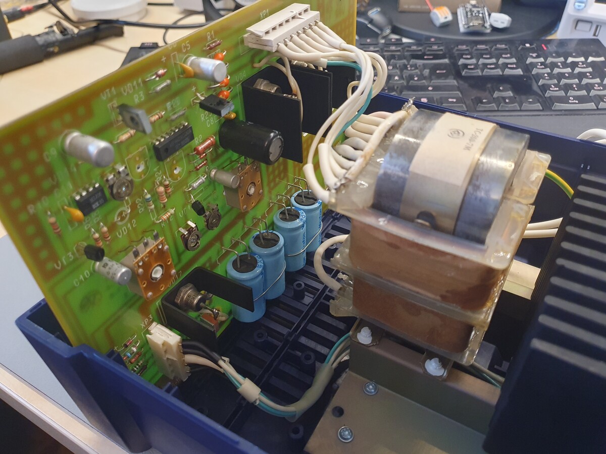

ich habe ein Phywe Labornetzgerät geschenkt bekommen, welches leider
nicht ganz in Ordnung ist.
Ich versuche gerade ein wenig hinter die Funktionsweise der Schaltung zu
blicken. Allerdings hab ich hier zwei ICs gefunden, zu welchen ich kein
Datenblatt finden kann. kann mir da eventuell jemand helfen?
danke schonmal...
gruß Julian

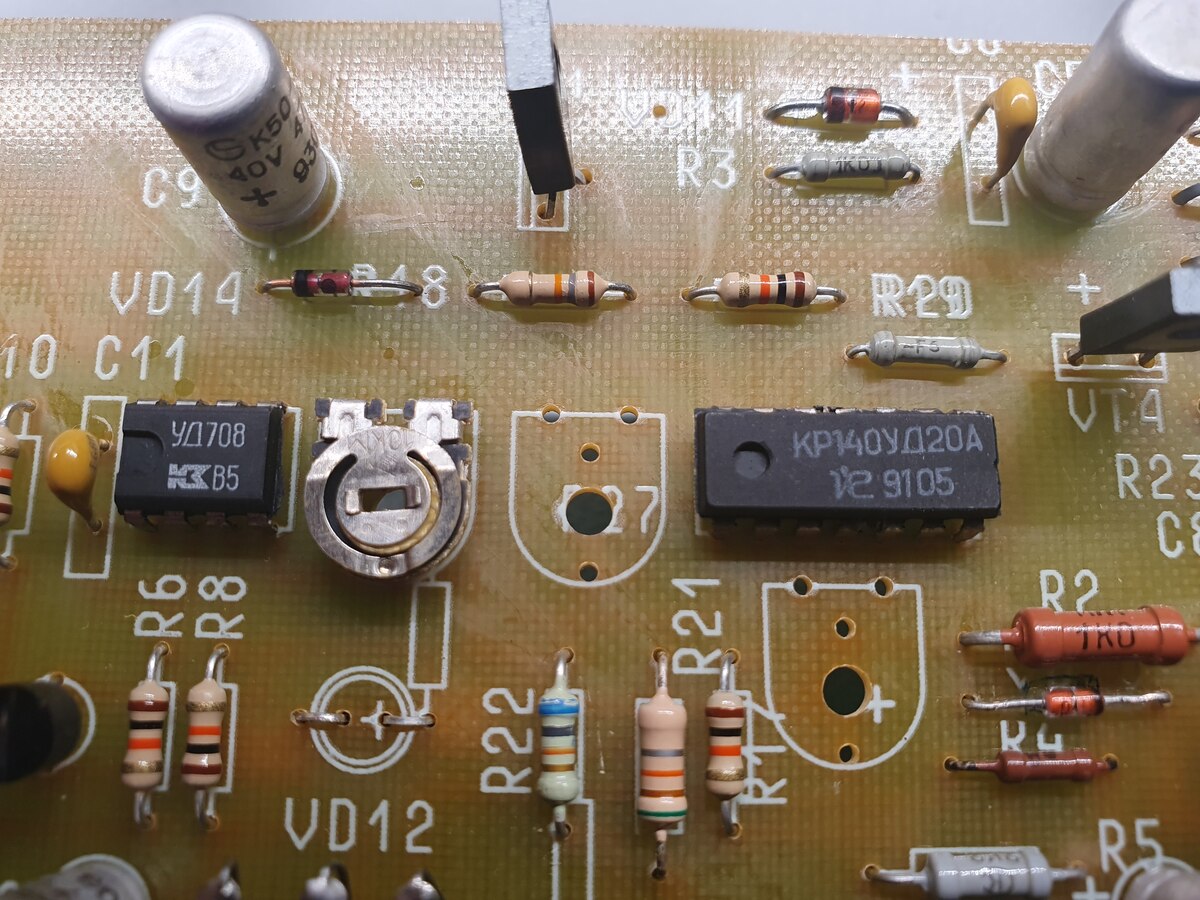

von H. H. (Gast)
Entspricht 741 und 747 Opamps.

von Chris R. (rcc)
Phywe hat echt IC aus der UdSSR verbaut? Wow
УД708 entspricht etwa dem A741C
KP140УД20 entspricht etwa dem UA747CN

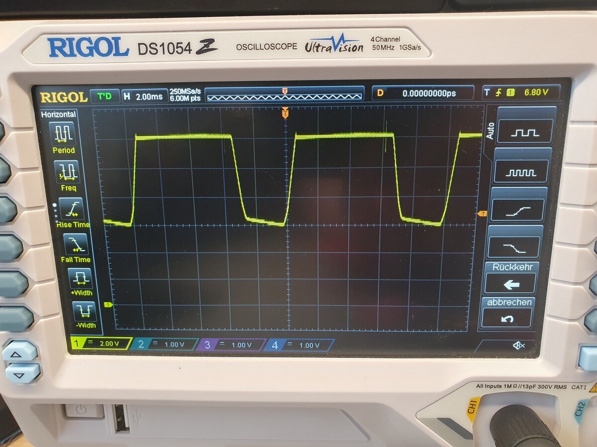

von Julian K. (julian_k290)
Das Netzteil stammt aus einer Schule, welche geschlossen wurde. Man kann
daran eine Spannung zwischen 0 und 12V einstellen und eine
Strombegrenzung 0-2A.
Wenn ich dann bei moderater last mit der Spannung über 6V komme, zeigt
sich das obige Bild. unter 6V ist alles in Ordnung.
Das Netzteil ist scheint wohl "zweistufig" aufgebaut sein und die obere
der Beiden Stufen funktioniert nicht richtig.
So weit meine Vermutung...

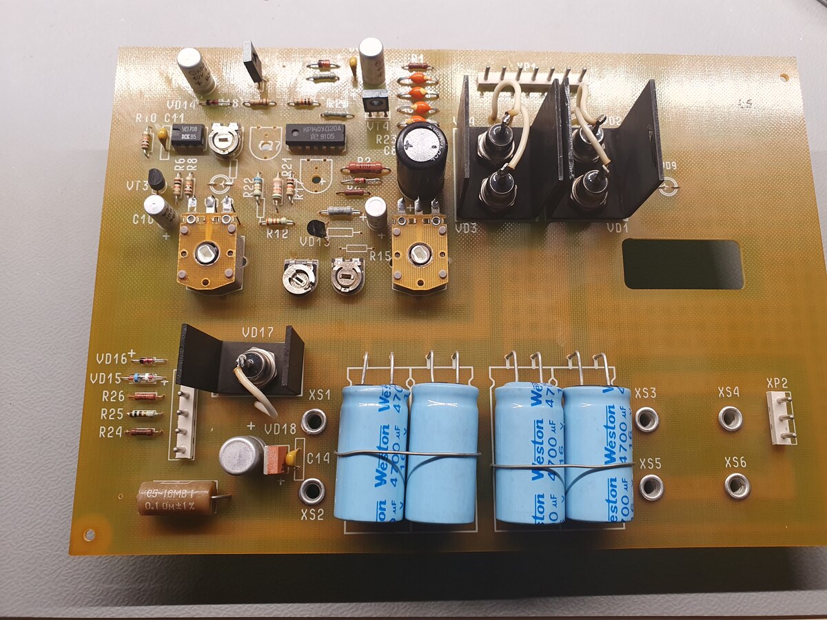

hier ein Bild der Hauptplatine.
Habe mir irgendwie schon geacht, das es sich um Bauteile aus Russland
oder so handelt.
ja mega... woher Weiß man sowas? nur interessenhalber? :)

von Mario M. (thelonging)
Nicht nur die ICs sind von dort.
das ganze ist ohne ein Relais aufgebaut. Hinten drin am Kühlkörper sind
2 Stück KT829B NPN Darlington Tranistoren verbaut. Wenn ich dort mal die
Basis-emitterspannung  messe, während ich die Spannung am NT hochdrehe,
steigt an einem Transistor auch die Basisspannung aber am anderen tut
sich nichts.
Ohne Last geht die Spannung ganz glatt hoch...
Alle Dioden auf der Platine habe ich schon durchgemessen.
https://www.radiomuseum.org/r/phywe_geregeltes_netzgeraet_012v_dc_constanter_1350593.html
das ist das gute Stück.
von Michael B. (laberkopp)
Ja.
Die beiden blauen Elko-Päärchen stabilisieren jeweils die halbe
Versorgungsspannung, ein Leistungstransistor regelt den unteren Bereich,
der andere den oberen Bereich und VD17 führt sie zusammen.
Eventuell hat der Transistor für den oberen Spannungsbereich seinen
Collektoranschluss verloren und der Ausgang geht nur so lange der
Basisstrom nicht überschritten wird.

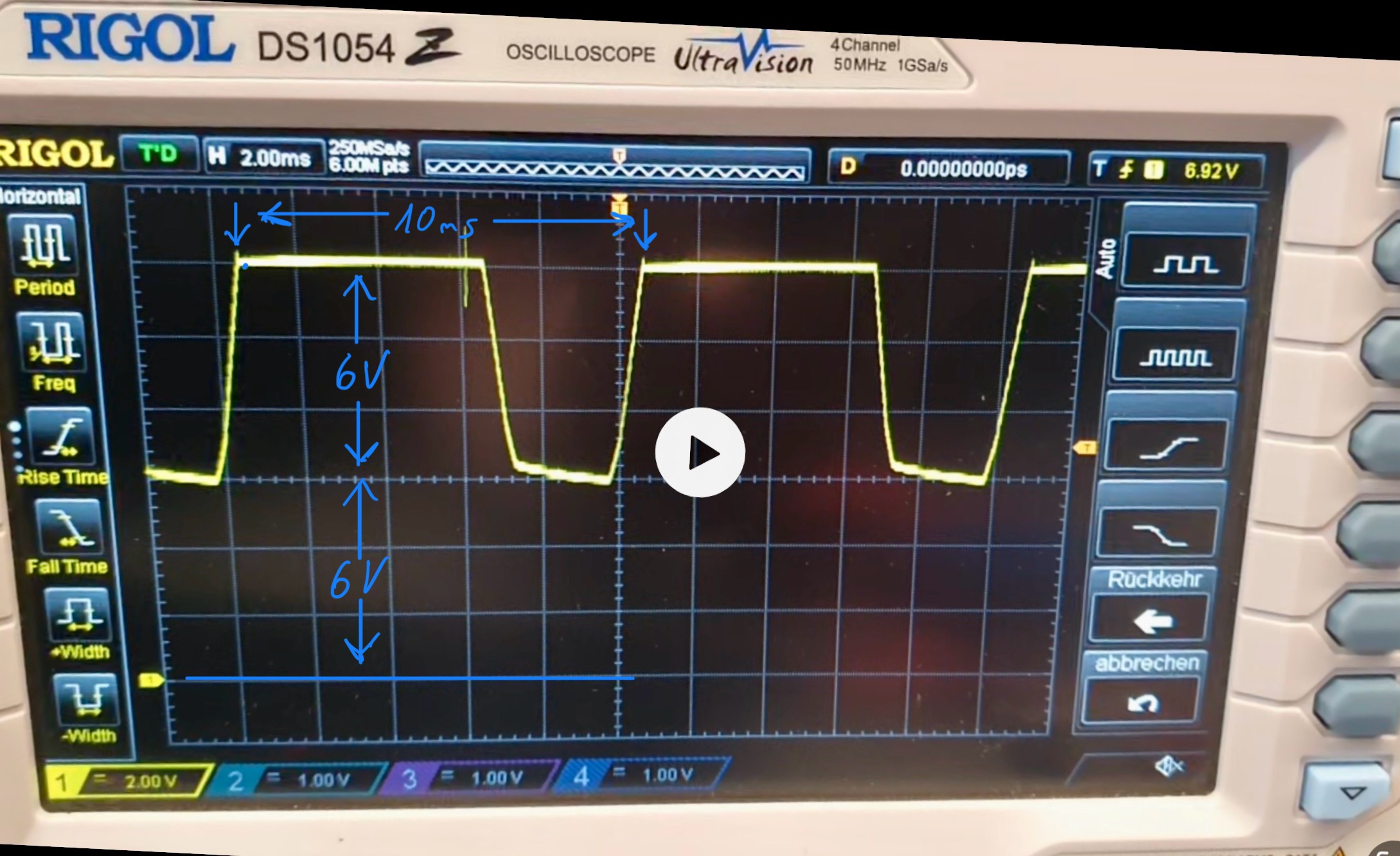

von Jörg R. (solar77)
> sind
> sich nichts.
Und wie sieht ohne Last die Basisspannung an den Transistoren aus?
Mein Augenmerk würde auch auf den Kondensatoren liegen.
Man sieht in dem Video dass exakt bei 6V der Effekt eintritt, also bei
genau der Hälfte der Spannung. Man sieht auch dass ein Impuls 10ms lang
ist, also 100Hz, wie hinter einer Gleichrichtung.
Für mich sieht es so aus als ob ab 6V irgendwie eine Zuschaltung
fehlt..🤔
Michael B. schrieb:
> Beim Radiomuseum steht "Made in Germany".
> Alles Betrug, nur der Phywe-Preis war Made in Germany, die Entwicklung
> und den Bau überließ man statt deutsche Entwickler zu bezahlen wohl
> lieber dem Klassenfeind.
Made in Germany steht auch hinten auf dem Gerät.
Also die Beiden Leistungstransistoren sind laut Komponenten Tester i.o.
bzw. auch identisch in ihren Eigenschaften.
Wenn ich die Spannung an den Ausgängen des doppel OPVs messe, welcher
wohl für die Steuerung der beiden stufen zuständig ist, so ist an einem
ausgang quasi nichts zu messen... womöglich ist der sowjetische OPV
defekt...
bekommt man bei reichelt irgendwelche Vergleichstypen? UA747 findet man,
aber 741 leider nicht...

von H. H. (Gast)
Einfach mal dort nach "741" suchen, die haben den sogar von
verschiedenen Herstellern.
verhält sich genau gleich. kein unterschied zu messen.
> fehlt..🤔
das war auch meine Vermutung.
Vielen dank für eure Hilfe! denke, ich werde erstmal die OPVs besorgen
und tauschen. Werde dann berichten, ob es das war...

von Chris R. (rcc)
Julian K. schrieb:
aus grauer Vorzeit gibt sehr gute Vergleichslisten in den Untiefen des
Internets, die hier z.B.
https://k1.spdns.de/Develop/Hardware/Infomix/ICs%20logic/Overview/Sowjetische%20ICs%20Vergleichsliste.txt

von Peter D. (peda)
Auch die meisten anderen Teile sind typisch UdSSR. Da kommen
Erinnerungen an meine NVA-Zeit hoch, ich war in der Nachrichtenwerkstatt
tätig.
