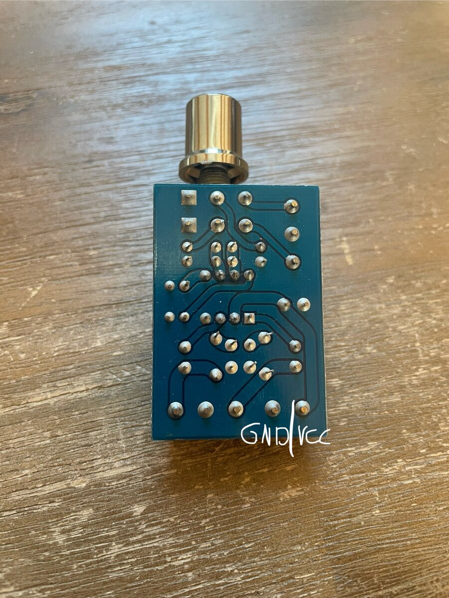

Hey ich hab hier diesen Verstärker, einen TDA2822M und wollte ich ans
Netzteil anschließen. Allerdings hat mein Verstärker nur Vcc und Gnd als
anschluss. Vcc müsste ja mein +-Kabel rein aber wo das negative. Ich
dachte erst in Gnd aber wenn man sich die Unterseite des Verstärkers
anschaut sieht man, dass Gnd ins „nichts“ führt. Steh ich da grad
einfach aufm schlauch oder passt da was nicht? Wenn jemand eine Lösung
hat wie ich hier richtig anschließe wäre das top.
Nö. Ground, beschriftet mit GND ist doch flächig durchverbunden mit GND
der Eingänge, der Ausgänge, pin4 des ICs...
von Heinrich K. (minrich)
Plus an Vcc, Minus an GND, fertig.

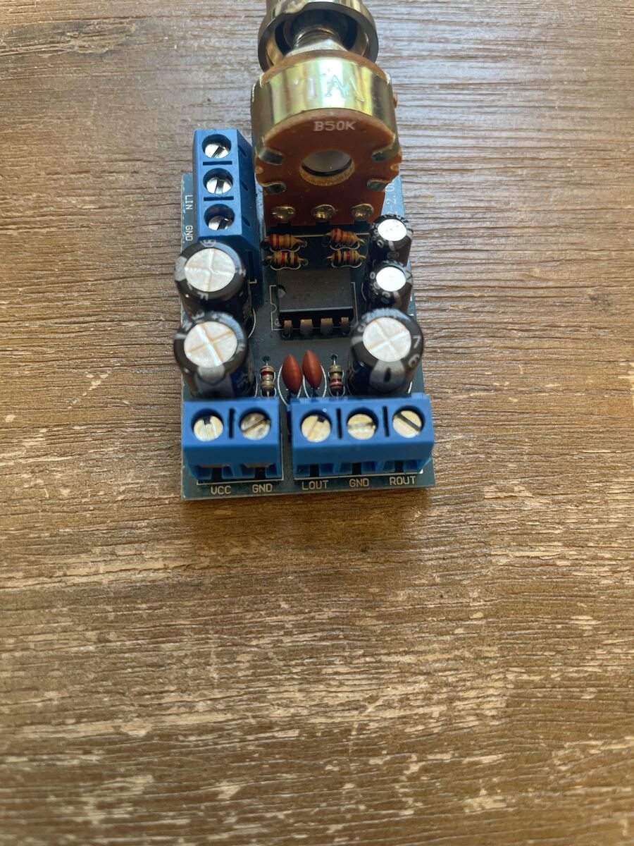

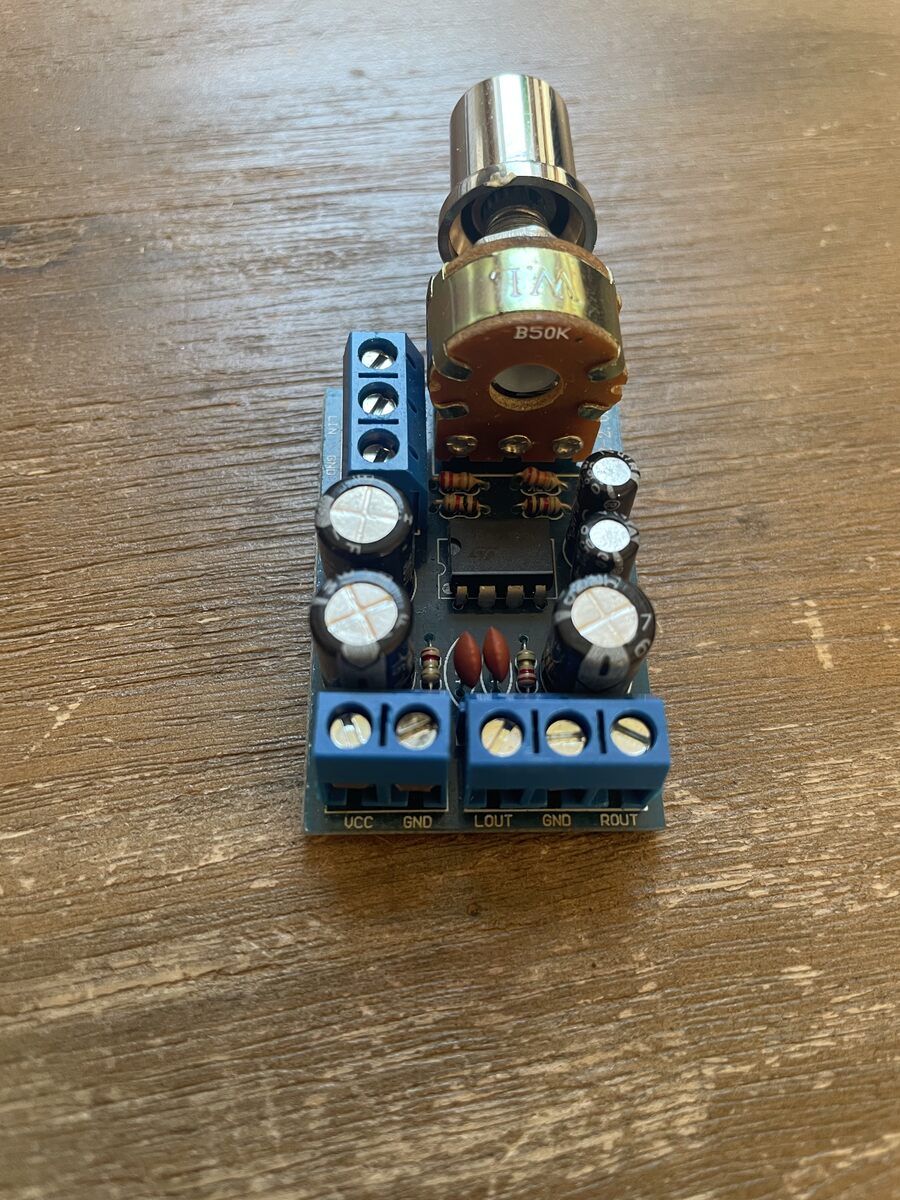

:-)  Du musst das Lautstärkepoti aufdrehen...
Der nachgeschaltete Spannungsteiler 22kOhm zu 1kOhm nach dem
autstärkepoti macht allerdings sowieso jegliches Eingangssignal platt.
Gib den möglicherweise falsch bestückten Bausatz Deinem Lehrer zurück.
Kostet neu vielleicht 3 Euro bei ibäi, hat dann immer noch nur " zwo mal
nix" :-)

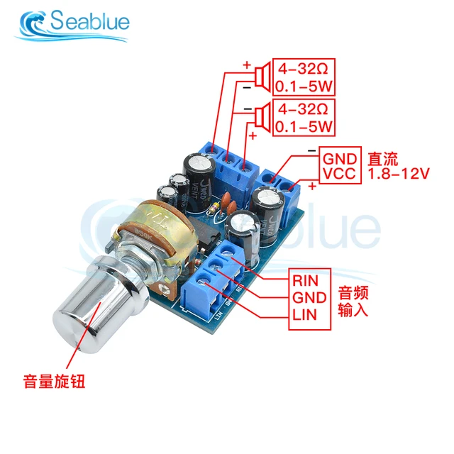

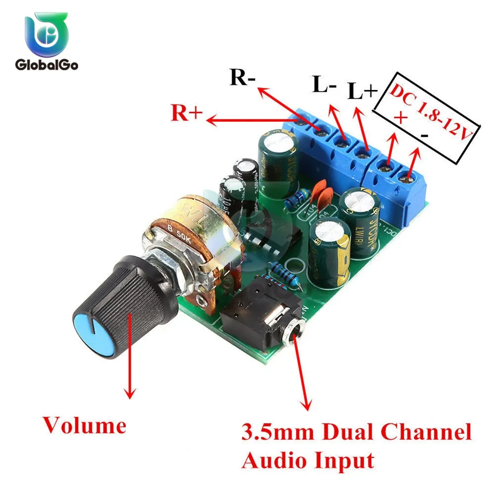

Ali hat eine Klemme (und eine Stereo-Klinkenbuchse für die Eingänge)
mehr spendiert, aber die mittleren L- und R- liegen beide auf GND.
von Alexander (alecxs)
Freitag?
LIN GND RIN
VCC GND
LOUT GND ROUT

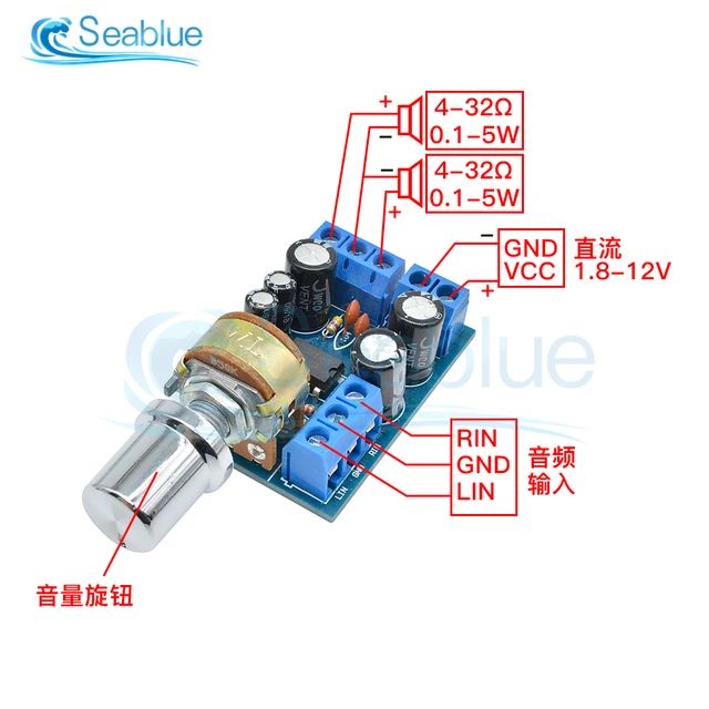

von Bastian (basti-123)
@Christoph db1uq K. den verstärker den du verlinkt hast ist nicht der
den ich hab. meiner hat weniger anschluss möglichkeiten.
Michael B. schrieb:
> Bastian schrieb:
>> Ich hab das schonmal ausprobiert mit + an vcc und - an und allerdings
>> kam dann nie etwas verstärktes raus.
> Wie viel Volt hast du denn angelegt ?
> https://www.st.com/resource/en/datasheet/cd00000134.pdf
zu der frage wie viel volt ich angelegt hab: hab im internet damals dann
dieses bild gefunden, s. anhang. müssten also 10V gewesen sein die ich
ran gemacht hab
von Rainer W. (rawi)
Dann wäre doch die erste Maßnahme ein Blick ins Datenblatt des TDA2822M.
Auf S.3 ist der Spannungsbereich für die Versorgung angegeben (engl.
"Supply Voltage") und in Fig. 7 siehst du, wie die Leistung je nach
LS-Impedanz von der Spannung abhängt. Bei Durchblätter sticht dir dann
auf S. 2 die Prinzipschaltung ins Auge. Darin siehst du, dass die beiden
Verstärker nur mit einer einfachen Versorgungsspannung arbeiten und dass
der Baustein mit Mikrocontrollern oder sonstiger digitaler Elektronik
überhaupt nichts zu tun hat. In Fig. 1 ist die Standardschaltung für die
Einspeisung des Eingangssignals gezeigt. Ein Blick in das Schaltbild
deines Moduls wird gewisse Ähnlichkeiten offenbaren. In Fig. 17 sieht du
ein Beispiel für die Gleichspannungsentkopplung des Eingangs über
jeweils 0.1µF. Damit wäre es dem Verstärkerbaustein dann ziemlich egal,
auf welchem Potential deine Quelle liegt.
