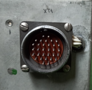

Kennt zufällig jemand dieses Anpassgerät einer Sowjetischen
Sputteranlage?
Mich würde hauptsächlich die Pinbelegung interessieren und die interne
Elektronik die an das Gehäuse geschraubt ist. Letztere lässt sich nicht
gut aufnehmen, da kaum Platz ist.
Vielleicht kennt ja jemand das Teil und kann Infos geben bevor ich es
auseinander schraube.

Tja, und wo und wie schliess ich die an?
Da sind verdammt viele pins am Stecker.

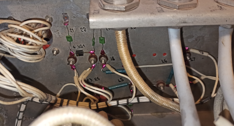

Jens B. schrieb:
> Da ist, wie gesagt, Elektronik drin
Könntest du ein Foto von der Elektronik machen. Auf den Bildern ist
nicht direkt was zu erkennen.

Weil kein Platz ist die Kamera reinzuhalten.
von Hp M. (nachtmix)
Ich habe gehört, dass es Spiegel geben soll.
Vermutlich sind da aber keine aktiven Bauteile drin, sondern nur ein
paar HF-Drosseln und Widerstände, sowie die Dioden der
Brückenschaltungen für die beiden Richtkoppler, mit denen vorlaufende
und reflektierte Leistung gemessen wird.
Die braucht man auch.
Vermutlich sind die Stellmotoren Wechselstrommotore, sodass jeder 4
Anschlüsse von zwei Wicklungen hat. 3*4=12
Dazu kommen noch die 6 Endschalter mit je 3 Anschlüssen = 6*3 =18.
30 Pins also allein schon für die Elektromechanik, dazu noch 4 von den
Diodenbrücken.

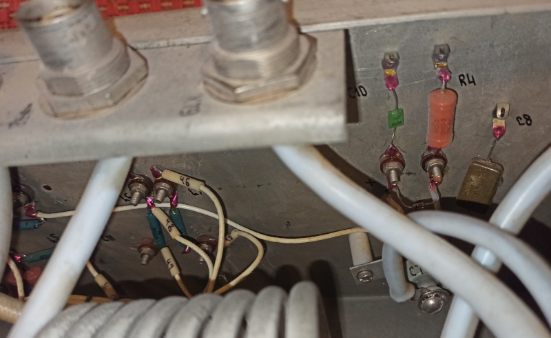

Richtkoppler hab ich nicht gefunden, zumindest nichts was ich so erkannt
habe.
Ich werde demnächst mir das Teil nochmal genauer unter die Lupe nehmen.
> habe.
Schau dir mal den Ringkern rechts an. Der dürfte für den Strompfad sein,
ein Stromwandler.
Unterhalb der Funkenstrecke scheint noch einer zu sein, für den
Spannungspfad.
 Meintest du nicht:
Jens B. schrieb:
> Das reine HF Zeug, ist einfach
Jens B. schrieb:
> Die Frage ist auch, ob es was bringt das im Original zu lassen, was ich
> eigentlich wollte.
Da werden abgeglichene Trimmer drin sein, damit insbesondere eine kleine
rücklaufende Leistung in Gegenwart einer grossen vorlaufenden Leistung
einwandfrei gemessen wird.
Wenn du nicht im Besitz eines kräftigen HF-Generators und einer präzisen
und hoch belastbaren Dummy-Load bist, wirst du Schwierigkeiten haben
diesen Abgleich wieder herzustellen.
Deshalb sollte man auch möglich nicht an den Leitungen herumbiegen.

Die Motoren sind Wechselstrommotoren, aber durch Umpolen schalten die
ihre Drehrichtung um, also nur 2 Pins pro Motor.
Hier auch mal was man so an Elektronik erkennen kann.
Anbei der Plan. Jaja, graussiger Plan, aber ich hab nur mal schnell
Kicad installiert und sonst noch nie etwas damit gemacht.
L4, unter dem Schalter, ist wohl eine Mantelwellensperre, da geht das
Koax durch den Ringkern. Das ist die Rechte Spule im Ausgangsbild.
Die offenen Anschlüsse oben und unten an L6 gehen zur Elektronik.
Allerdings scheint da zum J3 noch ein Fehler zu sein.
