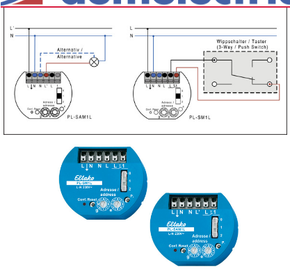

Keine Gewähr habs überflogen Gibt auch von Eltako Powerline Sachen, auch sehr basic möglich Im screenshot ein Sensormodul plus Schalter und ein Aktormodul plus Glühlampe Beispiel Zitat aus Katalog "Für die Adresszuweisung befi nden sich auf der Vorderseite zwei Drehschalter: Der linke Drehschalter bestimmt die Gruppenadresse g mit 16 alphabetischen Werten von A bis P. Der rechte Drehschalter bestimmt die Elementadresse e mit 16 numerischen Werten von 0 bis 15. Oberhalb davon befi ndet sich ein Schiebeschalter als Konfi gurationsschalter mit den Stellungen 0, 1 und 2. Stellung 0: Sensoreingang wirkt als Taster (Stromstoßschalter). Stellung 1: Sensoreingang wirkt als Schließer (Relais). Stellung 2: Ein Wechselschalter wird wie ein Taster ausgewertet. " Katalog https://www.eltako.com/fileadmin/downloads/de/Prospekte/Powerline-Prospekt_dt_lowRes.pdf Screenshot quelle https://www.demelectric.ch/produkt/starter-kit-pl-no-1-eb-powerline-aktor-pl-sam1l-mit-eb-powerline-sensor-pl-sm1l/
