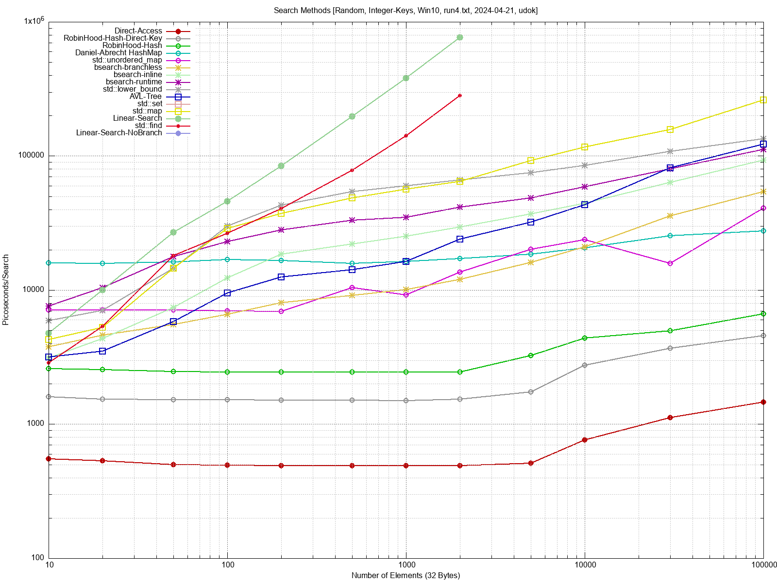

Ich habe mich vor einiger Zeit mit verschiedenen Suchmethoden
beschäftig,
und einige Antworten gefunden.  Siehe hier:
Beitrag "Benchmark: C/C++ Effiziente Methoden zum Suchen"
Heutige Prozessoren sind abartig schnell, und im Vergleich dazu ist der
DRAM so langsam, dass die Grösse deiner Datenstrukturen die maximale
Geschwindigkeit deiner Suche bestimmt.  Wenn du also alles in den
L1/L2/L3 Cache reinbekommst ist deine Suche um ein Vielfaches schneller.
Wenn du zufällig rumhüpfst, und die Daten gross sind, dann ist die
Geschwindigkeit deiner Suche durch das RAM limitiert, der Cache ist dann
ja praktisch ausgeschaltet.  Das gilt natürlich nur, wenn deine Hash
Funktion oder deine Vergleichs-Funktion nicht der Bottleneck sind (wie
es in der Praxis oft der Fall seiin dürfte).
Wenn du eine brauchbare Hash-Map ausprogrammiert hast, dann kann ich
eventuell den Benchmark mit deiner Hash-Map noch mal durchlaufen lassen.

Im Benchmark Link weiter oben von mir sieht man den Effekt recht schön.
Bei heutigen Cache Grössen ist das aber nur für richtig aufwendige
Simulationen und Serveranwendungen wichtig.  Wer hat schon eine Hashmap
mit > 100000 Elementen?

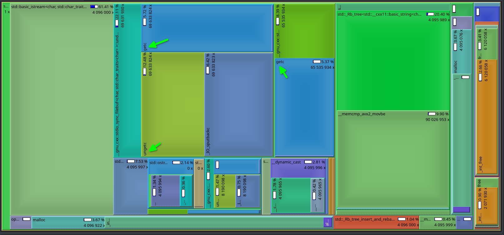

Ich habe jetzt auch mal noch so einen call graph erstellt. Das ist doch
recht nützlich, um zu sehen, wo es am längsten braucht.
Wenn ich im "intern-example" Programm den Teil nach dem einfügen der
Einträge auskommentiere (also das Validieren des Set und das wieder
Entfernen aus dem Set jedes einzelnen Eintrags), kommt mein Programm
auch auf 1.2s.

Ich habe nach etlichen unnötigen Hacks deine Hash Map mit MS CL
compiliert und mit anderen Suchverfahren verglichen.  Die Ergebnisse
sind gut, rechtfertigen aber meiner Meinung nach nicht die Beschränkung
der Hashfunktion und den Code Bloat.  Aber das ist ja noch eine 0-er
Version und da ist sicher Potential nach oben.
Zur Info: Die rote "Direct-Access" Kurve ganz unten ist der reine
Speicherzugriff auf die Daten.  Die graue RobinHood-Hash-Direct-Key
Kurve ist Robin Hood mit perfekter Hash Funktion ohne Kollisionen. Die
grüne RobinHood-Hash Kurve verwendet einen CRC32C Hash.  Dann kommt
deine Funktion, die etwa gleichauf std::unordered Hash ist. Im Bereich
um die 3000 Einträge gibt es zu viele Kollisionen, im Bereich unter 100
Einträge ist der Overhead relativ gross, da ist sogar die AVL Suche
schneller.

Erstmal, danke für das angehängter Benchmark. Das sieht doch recht gut
aus.

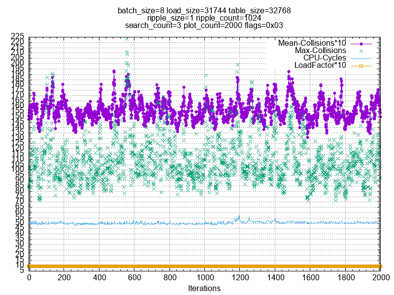

Hier unter Windows 10 ist bei deinem Test map schneller als set -
interessant.  Alles ist ziemlich unabhängig von der Grösse der Keys.
Der Test ist aber ziemlich uninteressant.  Er testet ja nur das
Einfügen. In praktisch allen Fällen ist die Geschwindigkeit beim Suchen
interessant.
Gibt es einen Grund dass du das nicht testest?  Ein realistisches
Szenario addiert immer wieder "Sets" von einigen 100-1000 Einträgen,
sucht dann wiederholt, entfernt Sets etc. etc. Und das über zumindest
15-60 Minuten.  Da kann es zu Fragmentierung und lokalen Anhäufungen in
der Map kommen.  Sieht man im angehängten Bild: Über die Zeit ändern
sich die Kollisionen, und die Zugriffszeiten.  Eine mittelmässige Hash
Map degeneriert da mit der Zeit, eine gute hält die Performance.
Das es kaum Unterschiede bei der Grösse der Keys gibt klingt erst mal
vernünftig, da die Zeit vom Lesen einer Cache Line (32 Byte) bestimmt
wird.  Die Einträge liegen ja zufällig im Speicher. Der hohe
Speicherverbrauch der C++ Container dürfte auch an der mittelmässigen
Performance in meinen Test weiter oben Schuld sein.
PS: Beim Testen sollte in der inneren Schleife kein Funktionsaufruf
drinnen sein, das verhindert Optimierungen, und hier geht es um
Nanosekunden.
Eine Frage habe ich dazu noch. War das mit Optimierungen ( /O2 ) oder
ohne?
Ich weiss nicht, wie das bei MS CL ist, aber bei GCC & Clang macht das
massive Unterschiede (ungefähr 2x).

von Udo K. (udok)
Ich habe dein set-and-map.c mit einem aktuellen msys2 gcc compiliert und
zum Testprogram gelinkt.  Die Laufzeit ist marginal schlechter, die Exe
ist aber von 30k auf 120k gewachsen, bringt also nichts.  Was du
probieren kannst, ist deine Funktionen C++ kompatibel zu machen.  Dann
kann ich das ganze set-and-map File in das Testprogram inkludieren, oder
du packst alles mit inline in den Header. Meiner Meinung nach ist die
Aufrufkonvention aber nicht ganz optimal, sonst würde das Link-Time
optimieren nichts mehr bringen.
Ohne die Link-Time Optimierung ist eine einfache binäre Suche mit 21
Zeilen Sourceode bis 10000 Elemente schneller als deine Hashtabelle.
Unter 30 Elemente hast du das langsamste Suchverfahren erfunden. Das
nenne ich suboptimal. Die neueren Tests liefen auf einem Laptop, die
ersten Tests mit besseren Ergebnissen auf einem schnelleren Rechner mit
Core i9 und sehr schnellem RAM.
Es ist immer noch normales Robin Hood Hashing, der Algorithmus ist nicht
das Problem. Ich muss nur die Implementierung noch etwas verbessern.
von Udo K. (udok)
Das ist halt der Unterschied zwischen Theorie und Praxis 😇
