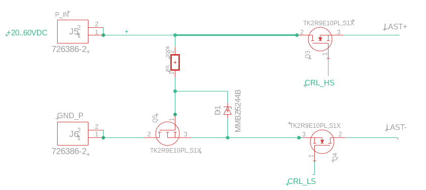

Liebe Forum-Mitglieder,
ich will eine Last zweipolig abschalten über CRL_HS und CRL_LS (s.
Anhang).
und die Last durch Q5 gegen Verpolung schützen.
Momentan habe ich den vereinfachten Stromlaufplan mit drei n-Kanal FETs.
Das möchte ich noch günstiger hinbekommen.
Sieht ihr eine Möglichkeit, die Anzahl der FETs auf zwei (2) zu
reduzieren?
Verpolschutz mit Sicherung und Diode kommt nicht in Frage.
danke vorab!

von Michael B. (laberkopp)
Du kannst mit einfachen MOSFETs wegen der enthaltenen parasitären Diode
eine Leitung nicht zweipolig abschalten, du bräuchtest mindestens 4
MOSFETs.
Warum zweipolig?
Dann brauchst du zwingend einen dritten Mosfet, weil ja die Body-Dioden
in den "zweipoligen Schaltern" bei Verpolung garantiert leiten. Und dann
kannst du den dritten Mosfet alternativ in der bekannten Back-to-Back
Variante einbauen:
https://electronics.stackexchange.com/questions/265260/back-to-back-mosfets-common-source-vs-common-drain
Woher nimmst du die Ansteuerspannung für den Q3? Der muss am Gate zum
ordentlichen Durchaschalten ja immer um 10V positiver sein als an der
Source. Wenn du also 60V durchschalten willst und damit 60V an Drain und
an Source hast, brauchst du da 70V am Gate.
von Ben (blackstar)
Lothar M. schrieb:
> Warum zweipolig?
Vorgabe durch die Richtlinie
Lothar M. schrieb:
> Und dann
> Variante einbauen:
ist m.E. in meiner Schaltung so verbaut
Das habe ich durch den passenden Gatetreiber

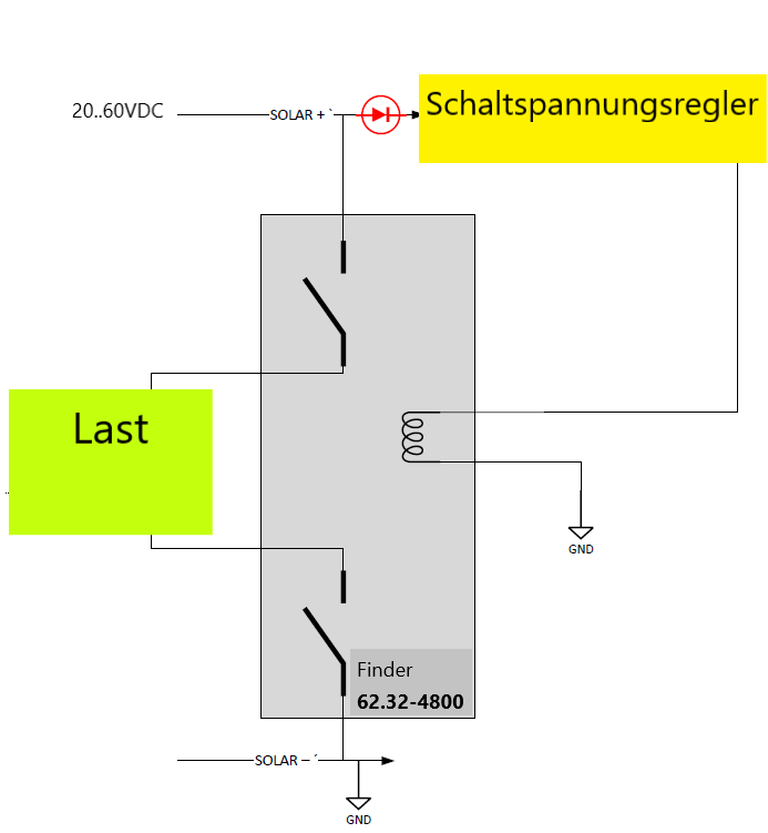

von Funkenschlosser K. (goalgetter)
Der Gleichrichter übernimmt den verpolschutz, da läuft das Gerät
dahinter auch. Einfach das Relais schalten über 2 Schließer.
von Ben (blackstar)
ich verstehe, du empfiehlst einen Gleichrichter mit Dioden. Da habe ich
ein Problem mit der Verlustwärme, denn der Strom kann 15-20 A
erreichen...
> erreichen...
Ich würde es so machen:
 Quelle                               Last
  A  --------o--------o \o------------- +
       Diode V         :
           -----       : Relais
  B  --------o--------o \o------------- -
Nur wenn A an plus und B an minus anliegt, schaltet das Relais die Last
auf.
Und wenn man dann das Relais noch abhängig von irgendeinem Steuersignal
potentialbezogen mit einem Transistor oder potentialfrei mit einem
PhotoMos schaltet, dann kann man das Einschalten auch noch steuern.
Der weite Spannungsbereich von 20..60V könnte mit einem kleinen
Schaltregler erledigt werden.

von Ben (blackstar)
Vielen Dank für die Antwort!!
du erwähnst den Schaltregler für den Kreis Diode-Spule oder?
Ja, aber wie bereits gesagt: die Relaisspule kann vorteilhafterweise
Teil dieses (Konstantstrom-)Schaltreglers sein.

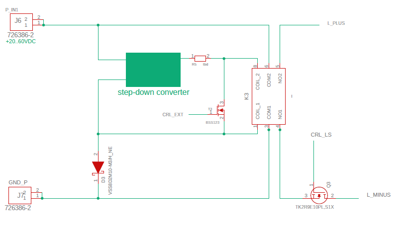

von Ben (blackstar)
Ich habe nun meinen Stromlaufplan angepasst.
Ich kann die Relais-Spule als Teil des SD-Converters 'integrieren'.
CRL_LS trennt die Last einpolig.
CRL_EXT öffnet das Relais mit der Logik CRL_EXT = 1 --> Relais offen
Ist das Schema richtig so?
Ich finde bei Mouser keine passenden zweipoligen Relais mit der
Spezifikation: Allzweckrelais Schaltspannung/Schaltstrom >= 60VDC/20A.
Nur einpolige bei über 33 Euro.
sind die Teile wirklich so teuer?

Ben schrieb:
> CRL_EXT = 1
In der Analogtechnik gibt es keine 1, sondern du musst diesen Mosfet mit
einer Spannung Ugs>>Ugsth ansteuern, damit er in deiner Schaltung den
Ausgang des Schaltreglers kurzschließt.
Mosfets werden nicht über 0 und 1 am Gate gesteuert, sondern über die
Spannung **zwischen** Gate und Source.
Abgesehen davon, dass der Mosfet nicht einfach die Spule des eigenartig
gezeichneten Relais kurzschließen sollte, krankt diese schematische
Darstellung eines Schaltplans an der Diode. Mit der Diode am
"Massepunkt" verlierst du den Bezugspunkt für deinen Mosfet. Dessen
Ansteuerung wird deshalb sehr spannend.
Und auch der zweite Mosfet ist ähnlich ungeschickt platziert.
Vereinfacht gesagt: man schaltet einer Last einfach so niemals die Masse
ab, sondern immmer Vcc.
: Bearbeitet durch Moderator

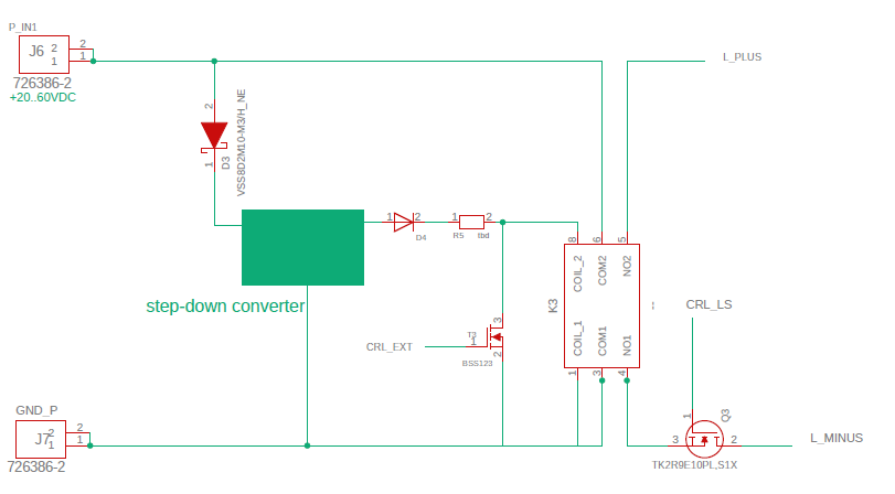

von Ben (blackstar)
Ich habe vergessen dass ich im Forum für Analoge Elektronik und
Schaltungstechnik bin :)
CRL_EXT = 1 bedeutet natürlich Ugs>>Ugsth (3,3V übrigens)
D3 ist nun auf Vcc Seite.
Mosfet Lastseite kann ich noch anpassen.
ich habe sogenannte Blasmagnet-Relais gefunden, allerdings mit einer
Spulenspannung von 24V. Gibt es welche mit 5 oder 12VDC?
Ja, du musst den Mosfet dann ggfs. eben potentialfrei (oder
pegelangepasst) ansteuern. Denn in deinen Schaltungen ist eben die
Source nicht an der µC-Masse.
1. Wofür ist die D2? Welchen Energiefluss kann/soll die verhindern?
2. Warum für die paar mA auf der "Hochspannungsseite" eine 2A
Schottkydiode? Die haben verpolt bekanntlich einen extra hohen
Leckstrom. Nimm da doch einfach eine handelsübliche 1N4007.

von Ben (blackstar)
Danke nochmal!
Frage 1: ich nehme an, du meinst D4. ja sie ist überflüssig.
Frage 2: D3 wird durch eine 1N4007 ersetzt.

Auch wenn ich ein Relais K3 einsetze, bleibt trotzdem ein
Halbleiterschalter in der Schaltung smawi_relais_red2.PNG, und zwar T3
(BSS123)  !!:(
Kann ich das Relais sonst ohne Halbleiter ansteuern. Die Logik wäre wie
folgt:
- richtige Polung + (CRL_EXT=GND) --> Relais schaltet Lastkreis
- richtige Polung + (CRL_EXT=3,3V) --> Relais bleibt offen
- Verpolung --> Relais bleibt offen
Vorschläge wie ich CRL_EXT einbinde?
PS. Ich habe übrigens die 62.22 DC Relais von Finder gefunden.

Guten Abend!
ich plane die Schaltung im Anhang zu realisieren.
die Eckdaten nochmal:
Solarversorgung aus PV Panel 20..60VDC
Lastkreis wird über ein Finder Relais getrennt. Diode und Schaltregler
sorgen für den Verpolschutz. Das Relais hat eine Steuerspannung von 12V.
Ich habe früher ähnliche Relais für AC-Lasten verwendet. Sie takten zu
oft zum Tagesbeginn und -Ende. Die Situation: Das Relais trennt, die
Sonne scheint, Die Solarspannung steigt, der Schaltregler generiert die
für die Relaisspule benötigte Spannung, das Relais schließt --> die Last
'saugt' den Solarstrom, der Schaltregler steigt aus, das Relais trennt
wieder und der Zyklus beginnt von vorne.
Wie kann ich dieses Takten vermeiden?
Zur Info, ich werte alle Spannungen in einem uController aus.
Du könntest deinen Schaltregler einfach erst bei einer "belastbaren"
Solarspannung einschalten. Ich würde das mit einer Z-Diode machen. Oder
einem Schaltregler, der einen Powersequencing Eingang mit einer
bestimmten Schaltschwelle hat.
Wozu denn überhaupt die beidseitige Trennung der Last?
von Ben (blackstar)
Es werden verschiedene PV Module verwendet mit unterschiedlichen
Leerlauf- bzw. MPP- Spannungen. Das kann 20, 40 oder 50V sein. Ich kann
daher keine feste belastbare Solarspannung einstellen.
Außerdem kommen PV Module bereits in den frühen Morgenminuten auf ein
hohes Spannungsniveau. Sie können aber kaum Strom liefern. Eine
Spannungsschwelle einstellen wird daher m.E. das Taktproblem nicht
lösen.
das steht doch oben im Thread, normbedingt.
von Hans (piaggio)
z.B.: Wiedereinschalten für eine bestimmte Zeit sperren. ("taktet"
trotzdem aber viel seltener)
oder:
Vor dem Einschalten des Relais (für eine kurze Impulszeit) den
Kurzschlussstrom messen.
Die Schaltung dazu kann für diese Kurze Zeit über einen Elko
weiterversorgt werden. Nimmt man zur Steuerung einen µC kann der auch
das Relais mit PWM ansteuern und den stepdown-converter ersetzen.
von Rainer W. (rawi)
Ben schrieb:
> Relais für den Verpolschutz? Kannst du mir bitte einen Link posten?
Sorry, muss man für jede Diode einen Link haben?
Der übliche Weg wäre, als Steuerspannung für das Relais P_In/Gnd_P mit
einer Diode zu verwenden und mit dem eigentliche Steuersignal zu
verUNDen.
von Thomas R. (thomasr)
Du schreibst von 15-20A: das gewählte Finder Relais ist zweipolig nur
bis 12A spezifiziert. DC mechanisch schalten ist nicht trivial. Über ca.
30 Volt ensteht praktisch immer ein Lichtbogen, der wird nur mit dem
Blasmagneten schneller gelöscht. Das "nagt" an dem Kontaktmaterial....
