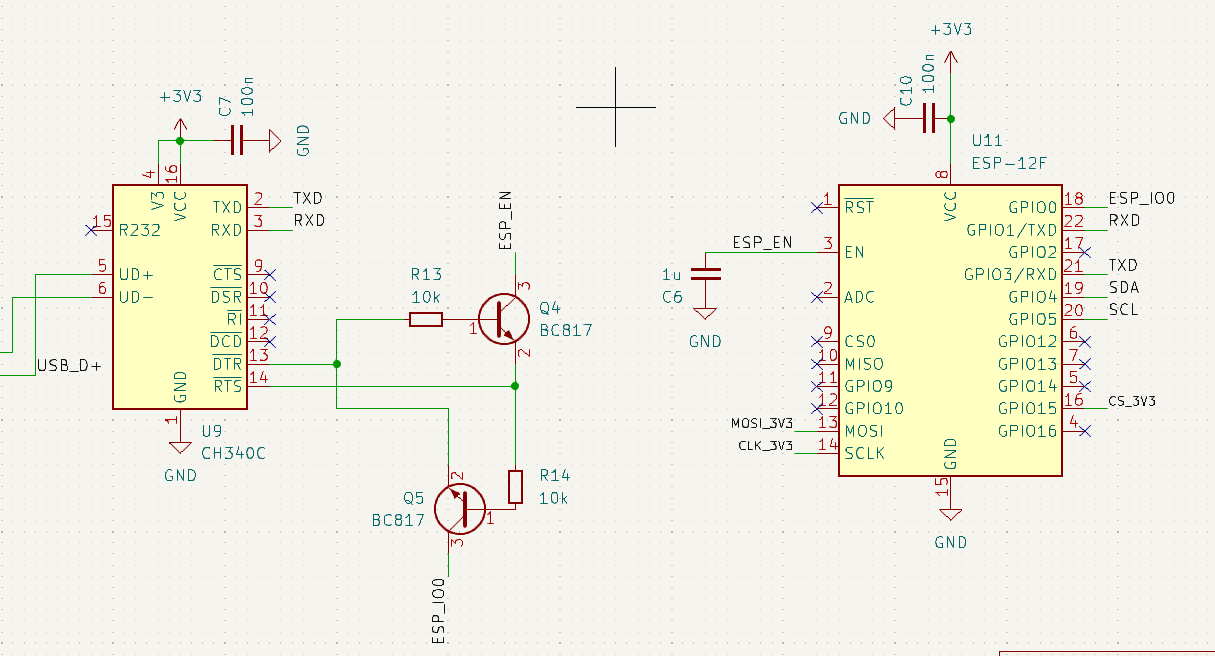

Ich habe mir eine eigene Platine für ein Matrix-Led Display erstellt.
Das Herz ist ein ESP-12f (ESP8266), welcher über einen CH340 geflasht
werden soll.
Ein Screenshot der Schaltung ist im Anhang (Stromversorgung & Displays
nicht dargestellt).
Leider kann der CH340 nicht mit dem ESP kommunizieren:
A fatal esptool.py error occurred: Failed to connect to ESP8266: Timed out waiting for packet header
Was ich bereits versucht habe:
- Schaltplan x-mal gecheckt auf Richtigkeit
- Flash-Parameter geprüft
- Manuellen Flash-Modus erzwungen (IO0 auf GND beim Start): Modus
funktioniert (entsprechende Nachricht vom ESP wird gesendet)
- Pins am ESP per Oszi geprüft:
   - RXD & TXD: auf beiden findet beim Flashversuch Kommunikation statt
   - EN/RST: meines Erachtens i.O. unter Berücksichtigung der
Vorraussetzungen für erfolgreiches booten (Espressif Dokumentation)
   - IO0/Flash-Pin: wohl als Clock-Out konfiguriert (26 MHz Signal)
Besonders der letzte Punkt macht mich stutzig. Basierend auf dem letzten
Kommentar von hier:
https://www.esp8266.com/viewtopic.php?f=160&t=16248&start=4
... habe ich die TX Leitung vom CH340 getrennt, jedoch mit gleichem
Ergebnis.
Ich hoffe jemand hier hat keine Tomaten vor den Augen wie ich und
erkennt den Fehler...
Danke schonmal.

Wenn ich RX und TX brücke bekomme ich keine Antwort. Der ESP ist
währenddessen aber aktiv, eventuell zieht der das high oder low?
TX vom CH340 hat definitiv Aktivität, aber näher analysiert habe ich das
noch nicht.
Manueller Bootloader geht, aber flashen kann ich in dem Modus trotzdem
nicht.
Wobei die Reset Schaltung am Flash-Start ja eh wieder ihr eigenes Ding
macht.

von Tim (laserranger)
Also... ich habe jetzt nochmal ein paar Sachen versucht:
- TX/RX überbrückt und mit Oszi beobachtet: Nachrichten per USB werden
korrekt über TX übermittelt
- an RX kommen die Signale an (ESP zieht weder high noch low), aber über
USB sehe ich davon nichts
- Reset-Pin während o.g. zusätzlich auf low gezogen -> kein Unterschied
Der Reset Pin ist tatsächlich unbeschaltet, der ESP hat intern einen
Pull-Up, siehe im Datenblatt Seite 13:
https://docs.ai-thinker.com/_media/esp8266/docs/esp-12f_product_specification_en.pdf
Eine zweite identische Platine funktioniert genauso wenig, daher würde
mich ein Defekt vom CH340 wundern.
Edit: achja, habe auch die RX und TX Leitung durchgepiepst, kein Defekt
an der Stelle
Einen 10k Widerstand auf 3,3V habe ich mal eben dran gelötet, leider
keine Verbesserung.
Ich kriege aber auch weiterhin kein Echo wenn ich RX/TX verbinde, daher
würde ich tendenziell den ESP als Verursacher ausschließen, oder nicht?

Was mir aber noch aufgefallen ist, du verwendest den EN-Pin, im
Wemos-Schaltbild wird der RST-Pin verwendet.
von Stephan S. (uxdx)
zum flashen: GPIO0 auf LOW gwzogen?
EN (Pin3) auf HIGH gezogen? Warum C6 an EN?
http://stefanfrings.de/esp8266/index.html

Ja, das geht wohl beides. Ich habe bei einer früheren Platine mit
gleichem Problem auch mal umgelötet von EN auf RST, hat keinen
Unterschied gemacht.
ja, das macht die Transistorschaltung nach dem CH340 automatisch, sieht
aufm Oszi plausibel aus
ja, siehe Antwort drüber. C6 wird im Zusammenhang mit der
Transistorschaltung empfohlen für bessere Stabilität

von Thomas Z. (usbman)
Q5 npn? Sollte das kein PNP sein?
Chris K. schrieb:
> GPIO15 auch beachten
> https://github.com/esp8266/esp8266-wiki/wiki/Boot-Process
gemessen LOW
ist das so? bei allen Referenzschaltungen sind das zwei NPN
> Wo steht das???
hier:
https://pcbartists.com/design/embedded/esp32-ch340-programmer-schematic/
Der C6 hält EN eine kurze Zeit LOW, damit die Transistorschaltung
funktioniert.
Aber da fehlt wohl tatsächlich noch ein Pull-Up am EN. Ich versuche das
später mal.
So, ich habe wieder Zeit gefunden mich damit zu beschäftigen.
Ich habe alles mögliche versucht, komme aber immer noch nicht weiter...
- EN -> 10k Pull-Up
- GPIO15 -> 10k Pull-Down
- GPIO2 -> 10k Pull-Up
- GPIO0 -> 10k Pull-Up
Momentan ist alles o.g. gleichzeitig drin, keine Veränderung. Das
einzige was sich je verändert hat war, als ich GPIO2 per 10k auf low
gezogen habe, dann hat die interne LED beim flashen anders geblinkt.
Das flashen war aber trotzdem nicht erfolgreich, gleicher timeout wie
auch sonst.
Mit jeder Veränderung bin ich noch ratloser als vorher :(
