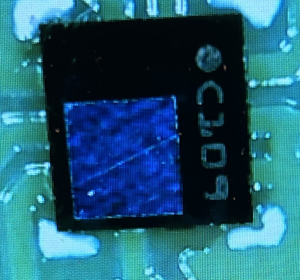

von Nils (n382)
ich bin neu hier und heiße Nils :-)
Gelernt bin ich Radio und Fernsehtechniker und habe im Moment viel mit
Steuerungstechnik zu tun.
Mit kam nun ein Chip unter, zu dem ich nichts finden kann und auch
ehrlich gesagt nicht weiß was er macht. Auf der Platine sitzt er neben
einem Optokoppler der Relais an steuert.
Evtl habt Ihr da ja eine Idee....
Viele Grüße

von Hubert G. (hubertg)
Eine Beschreibung der Platine und ein nicht so grobes Foto könnten
helfen.

von Nils (n382)
viel besser wird das Foto nicht. Das Ding ist 2,5mm groß
und spiegelt, meine Kameras bekommen das nicht besser hin.
von Nils (n382)
Drucksensor kann hinkommen, das Gerät misst Druck/Temp.
von Michael B. (laberkopp)
Gehäuse (T)QFN10 mit freiliegendem Kristall exposed die wenn ich den
Pixelbrei richtig interpretiere, eventuell zu hier nicht genutzen
Kühlzwecken.
Die Schrift sieht nach ST Microsystems aus, aber da die ähnlich einer
chinesischen Hinterhofklitsche kaum sagen wie sie ihre Chips bestempeln,
nichts auffindbar.
von Axel R. (axlr)
dann geh doch mal ein wenig weiter weg, mit der Kamera. Oder mit dem
Telefon.
Steht denn auf der Platine doer auf dem Gehäuse was drauf? Oder
vielleicht auf dem Kassenzettel? Hast Du den noch?
Der glänzende QFN kann alles mögliche sein. Am Ende ein Attiny2313 oder
ein LDO?

von Harald A. (embedded)
Mit dem Handy soweit WEGGEHEN bis Bild knackscharf. Noch nen cm
drauflegen. Auslösen. Dann Bildausschnitt.

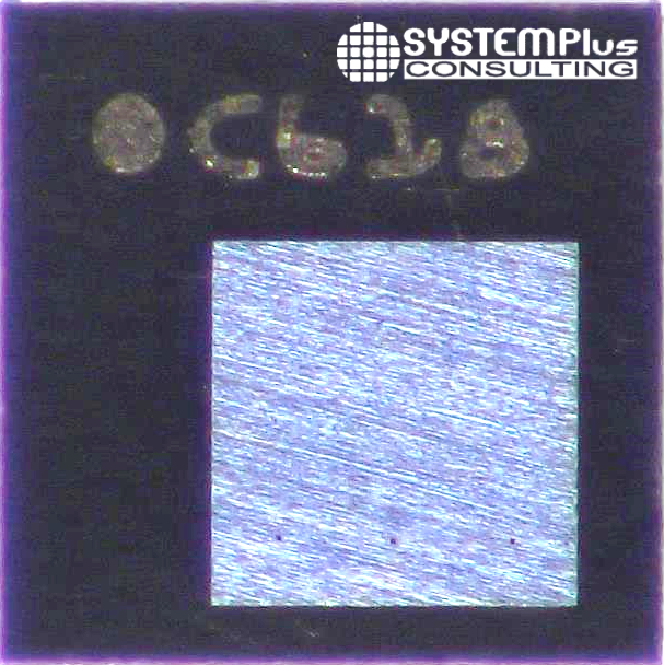

von Holger L. (symetron)
von Peter N. (alv)
War da eine Optik davor?
Dann könnte es ein DMD (Digital Mirror Device) (Spiegelchip für
Projektoren) sein.

von Nils (n382)
danke. Das mit dem LPS22HB passt.
Rückwärtsbildersuche hatte ich auch probiert, kam aber bei mir nix bei
raus.

Holger L. schrieb:
> 520 KB
