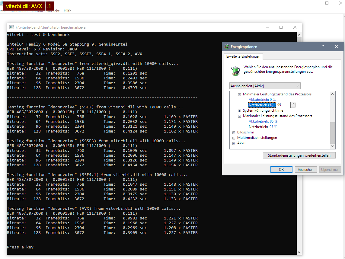

Hallo Zusammen!
Langeweile am Sonntag? Kein Bock auf Tatort? Gut...
Bevor ich mein Github-Projekt update, möchte ich noch ein paar Tests
machen. Leider habe ich nicht die Hütte voller PCs stehen. Gesucht
werden Rechner mit Windows 64-Bit (Windows 7 und höher) mit CPUs vom
Athlon64 bis zur aktuellen Supertrooper-CPU. Der Test dauert nur ein
paar Sekunden und sieht wie im Bildchen aus. Getestet werden die
verschiedenen Instructions-Sets (also SSE2 bis AVX512F+VL+BW) in einer
DLL für QIRX (SDR). Die 256-bit Intrinsics funktionieren, aber den schon
herausgezogenen ASM-Code kann ich nicht testen. Normalerweise müsste der
funktionieren, aber Faselfehler kann ich nicht ausschließen. Das
Testprogramm muß dort jedenfalls auch
BER 485/3072000 (  0.000158) FER 111/1000 (     0.111)
anzeigen (wie bei der Referenz-DLL), sonst ist was kapööött.
Im Zip sind die Templates der DLL und des 0815-Testprogis für VS2022
drin, falls jemand selbst Hand anlegen und kompilieren möchte (vorher
den clang-Compiler installieren). Im "bin" Verzeichnis sind die DLLs und
das Testprogramm schon drin. Bitte vor dem Testen die CPU auf eine
Frequenz "festnageln" ("Energieoptionen" oder externes Tool). Die CPU
muß nicht mit 100% rennen - Hauptsache stabil. Firefox während des Tests
starten, Filme gucken etc. ist out. ;) Eventuell auch den Turbomode
(oder wie das heißt) im BIOS deaktivieren. Sonst tourt die CPU eventuell
schon gegen Ende des Tests leicht ab. Wer selbst kompiliert, bitte
"Ref_asm" benutzen - der Compilercode hat keine Chance. Notfalls den
Punkt "DIY" in der Textdatei konsultieren.
Ich würde mich freuen , wenn Ihr eure Ergebnisse (es geht nur um die
Prozente gegenüber der Referenz-DLL, nicht um die eigentliche
Geschwindigkeit) hier reinstellt. Bitte noch den CPU-Namen hinschreiben,
also meinetwegen Ivybridge, Zen3 etc., denn ich habe die CPUIDs auch
nicht im Kopf. ;)
Wer den ASM-Code schneller bekommt - bitte gern! Bei AVX2 und AVX512
sind zwei Procs drin, jeweils eine auskommentiert. Laut uops.info nehmen
die sich nicht viel, aber wer weiß?
TIA Heiko

Wie schon geschrieben, sollte die CPU mit konstanter Core-Frequenz
(fester Multiplikator) laufen. Im Idealfall (!) sollten dann die
gemessenen Zeiten mit steigender Bitrate proportional ansteigen:
Testing function "deconvolve" from viterbi_qirx.dll with 10000 calls...
Bitrate:    32  Framebits:   768  Time:   0.1000 sec
Bitrate:    64  Framebits:  1536  Time:   0.2000 sec
Bitrate:    96  Framebits:  2304  Time:   0.3000 sec
Bitrate:   128  Framebits:  3072  Time:   0.4000 sec
Das klappt natürlich nicht 100%ig, aber auf einem Rechner sollte das
wenigstens grob (mit ein paar Prozent Abweichung) funktionieren und ein
Trend erkennbar sein. "Klemm" die CPU doch bitte mal über die
"Energieoptionen" im Win10-Pro auf meinetwegen 80% fest (siehe Bildchen
ganz oben) und teste dann nochmal.

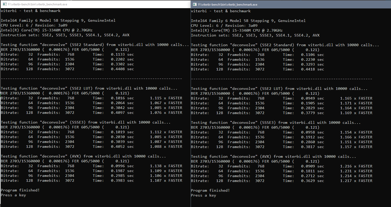

Hallo Roland! Kann es sein, daß Du die DLL selbst kompiliert und dabei
die "Ref_cpp" Konfiguration genommen hast? So sieht es für mich auf den
ersten Blick aus. Ich kann das jetzt aber nicht mit meinem alten i5-520M
(SSE42) Lappi ausprobieren. Mach ich dann am Abend.
Die aktuelleren CPUs ziehen 128-Bit Code knallhart durch, egal ob SSE2,
SSSE3 oder AVX. Darum gab es dabei oben oft nur marginale Unterschiede
zu sehen. Aber bei einer CPU von 2009?
Auf Ivy-Bridge komme ich mit dem Compiler-Code (/o2 - volle Pulle bitte)
auch nur auf rund +8% bei SSE2-LUT und SSSE3 gegenüber der Standard-SSE2
Version. Mit der "Ref_asm" Konfiguration sind es dann rund +16%. Siehe
Bildchen.
