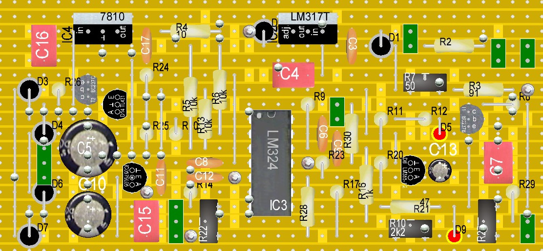

Harald K. schrieb: > Man kann damit halt nur triviale Schaltungen aufbauen, oder man braucht > sehr, sehr viel Platz. Gut, irgendwo hat das seine Grenzen. Für SMD-IC gibt es Adapterplatinen, ab einer bestimmten Pin-Zahl geht das halt nicht mehr. Aber man kann Schaltungen schon auf sehr engem Raum aufbauen. Im Anhang ein Beispiel (Netzteil 0-5V, 0-100mA regelbar), das ganz ohne zusätzliche frei verlegte Drähte auskommt. Das Kühlblech kam auch mit auf die Platine.

Tim 🔆 schrieb: > Aber man kann > Schaltungen schon auf sehr engem Raum aufbauen. Im Anhang ein Beispiel Ich sehe da keinen Vorteil gegenüber Lochraster. Ev. könnte man mit Lochraster einige Stellen noch enger bestücken...
