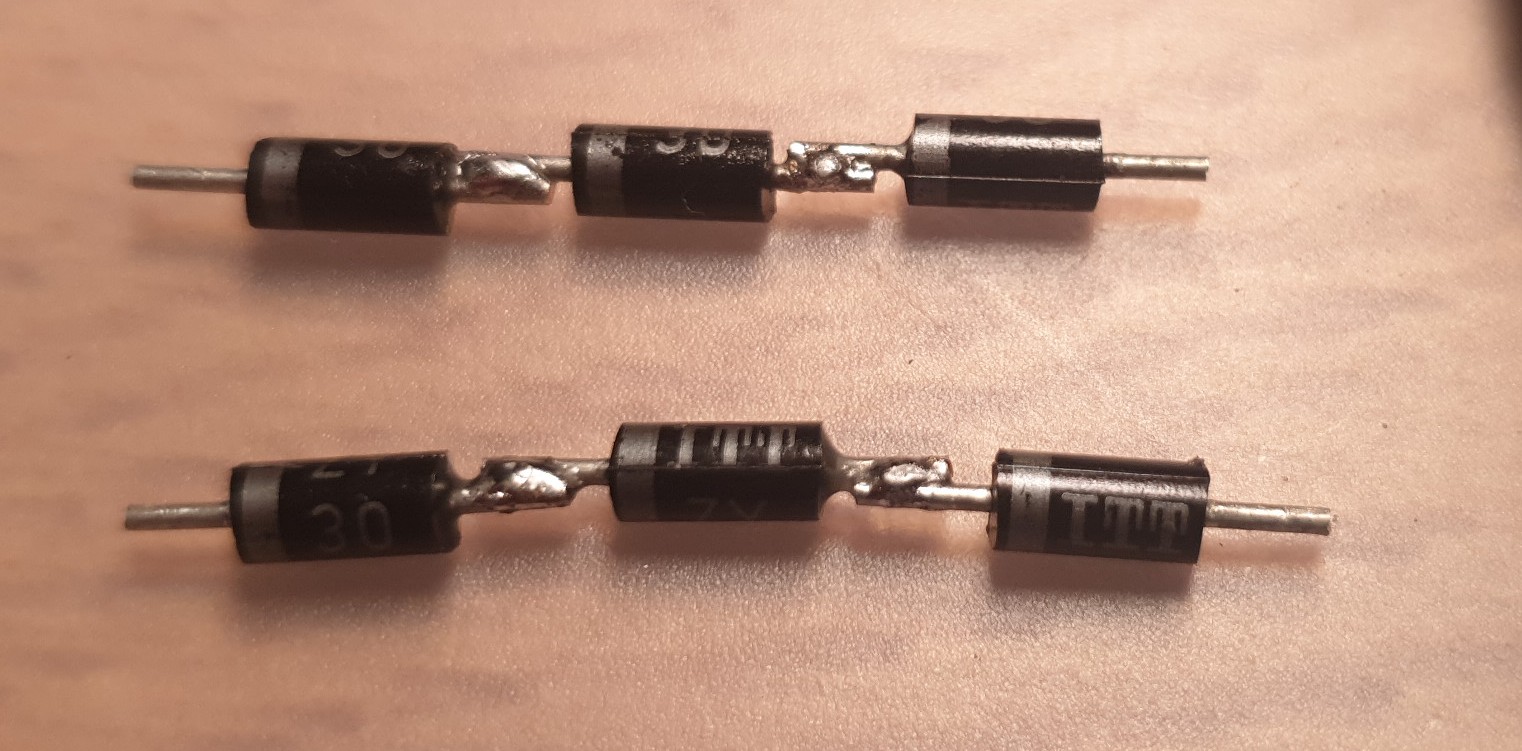

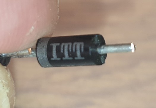

Hallo
Ich wollte aus den usb 5v mittels Dioden Reihenschaltung auf einfache
und unsaubere weise 3v machen. Zuerst habe ich 3 davon aneinander
gehalten ind jeweils mit 1, 2 und 3 Dioden gemessen. Alles schien
plausibel, mit 3 Dioden komplett waren es 4v. Also nahm ich 6 Stück und
wollte jetzt 3 am minus und 3 am pluspol hängen in der Hoffnung dass es
3v sind. Ich habe aber nochmal getestet bevor icj alles löte und
plötzlich zeigt mir mein spannungsmesser mehr als 5v an. 5,8 bis 6,2.
beim umdrehen der pole der Dioden dann -0,5v.
Ich scheine hier grundlegend etwas falsch zu machen bzw zu verstehen.
Könnt ihr mir helfen?
Vielen Dank schon mal!
von Mani W. (e-doc)
Du hast Zenerdioden mit normalen Dioden gemischt...
Und Du hast Mist gemessen...

Was auch immer du gemacht hast, Spitzenwertgleichrichtung oder
nachlassende Batterie im Messgerät, es wird jedenfalls keine höhere
Spannung erzeugt, dein Ergebnis ist ein Messfehler.
Dass du 30V Z-Dioden statt normaler Dioden verwendet hast spielt bei 5V
keine Rolle, aber warum verwendet eigentlich jeder Anfänger 40 Jahre
alte Bauteile aus der Grabbelkiste vom Opa wenn er die Grundlagen
erlernen will ? Wie heisst die Krankheit dahinter, massiver Geiz ? Warum
nicht gleich Selengleichrichter ?
Um von 5V auf 3V zu kommen reichen 3 Siliziumdioden in Leitrichtung in
Reihe, es muss keine zweite Reihe in die Minusleitung denn Masse sollte
wohl besser Masse bleiben. Messen kann man das Ergebnis nur, wenn Strom
fliesst, also ein 1kOhm Widerstand als Belastung dran hängt.
     ZY30 ZY30 ZY30
+5V --|>|--|>|--|>|--+-- +3V
                    1k
Masse ---------------+-- Masse

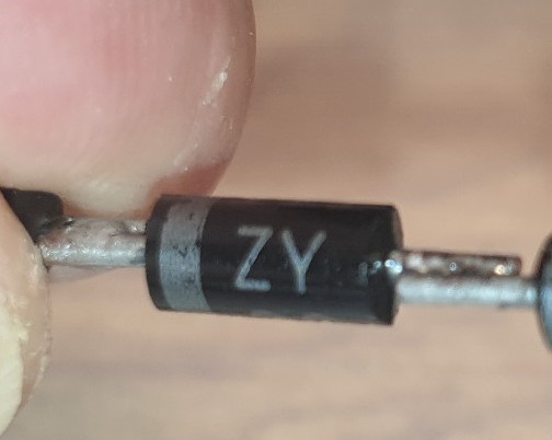

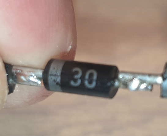

von Gio B. (sanshine)
Ok alles klar. Ich habe mich nun eingelesen bezgl z-dioden. Kannte ich
nicht.
Diese ZY30 arbeiten bei ca 30V, deshalb haben sie wohl nicht so
funktioniert wie erhofft.
Danke dir!

von Wolf17 (wolf17)
ZY30 sind zwar 30V Zenerdioden, in Gegenrichtung haben sie aber eine
normale 0,7V Diodenkennlinie.
Die 0,7V sind aber stromabhängig, im Leerlauf ist es viel weniger.
Einfach mal 33R als (0,1A) Last nach den drei Dioden dranhängen, dann
sollten um 3V übrig bleiben.

von Mani W. (e-doc)
Nimm einfach 3 x 40xx Dioden in der Plusleitung, die halten
ca. 1 A aus, aber niemals in die Minusleitung (Ground, Gnd)...
