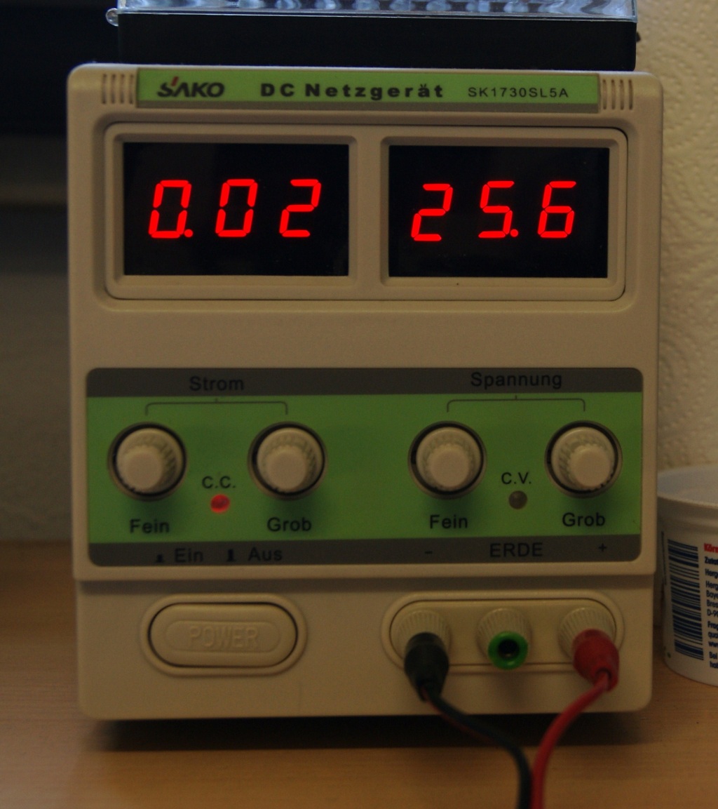

Hallo, kann wer ein preiswertes Labornetzteil empfehlen - so ca. 0-30V 5A, gute Qualität für den Hobbybereich? irgend was zw. 50 und 120€ Hab dzt. das SAKO SK1730SL5A, weiß nicht ob das kaputt ist, aber die Spannung schwankt gem. Anzeige unter marginaler Last massiv herum, teilweise bis +- 0.8V Brauche etwas präziseres das sich gut einstellen lässt und die Spannung hält.

Jacob H. schrieb: > weiß nicht ob das kaputt ist, Wie wäre es, das rauszufinden ? Miss mit einem Multimeter nach, was wirklich stimmt. Bei ungünstiger Last, z.B. induktiven Motoren, kann Regelschwankung vorkommen. Bei kaputtem Ausgangselko kann das schon bei normaler Last vorkommen. Also Messen mit Widerstand als,Last, im Voltbereich mit hoch eingestellter Strombegrenzung und im Strombereich mit hoch eingestellter Spannung. Anzeigeinstrumente können schwanken wegen instabiler Versorgungsspannung, schlechtem Trimmpoti oder weil tatsächlich was schwankt. Jacob H. schrieb: > 0-30V 5A > gute Qualität > zw. 50 und 120€ choose 2.

Michael B. schrieb: > Bei kaputtem Ausgangselko kann das schon bei normaler Last > vorkommen. Gute Labornetzteile leben nicht von Ausgangselkos, die eher klein bemessen sein sollten. Sie haben eine gute Regelung, die Lastschwankungen am Ausgang ausregeln soll. Große Ausgangselkos sind im LNT aus mehreren Gründen nachteilig. Zum einen wird mit Strombegrenzung u.U. zu viel Spannung in den Verbraucher geschickt, zum anderen hebelt er die Regelung aus. Mein kleines Philips hat z.B. nur einen 68µF Ausgangselko. Ich vermute eine schlechte Stromversorgung der Regelung beim NT des TE oder ein defektes Bauteil dort.

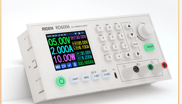

Das RD6006 (öh glaube 60V, 6A - gibt auch Varianten, die mehr Strom können) kann gut für ein Selbstbau-Netzteil benutzt werden. Man benötigt noch Gehäuse (gibt es auch passend zu kaufen) und ein dickes Netzteil dazu und dann hat man ein supi Labornetzteil. Gibt einige Selbstbauvideos auf Youtube, die das schön zeigen.
Bearbeitet durch User
Mampf F. schrieb: > Gibt einige Selbstbauvideos auf Youtube, die das schön zeigen. z.B. https://www.youtube.com/watch?v=b45QI492swo
